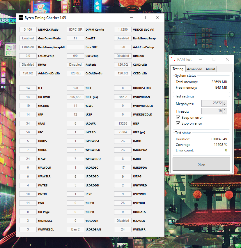

Ich hoffe desübrigen, den Schuldigen gefunden zu haben. Ich habe nochmal alle Timings in die Tonne getreten und nur die Haupttimings erneut frisiert. Die sind genau in der Form wie auf dem Screen mehr oder weniger früh abgestürzt - bis ich tRAS mal auf 28 gestellt habe...

Ja, macht nen Unterschied. Wenn ich auf XMP im Calc klicke setzt er Werte von 3200 CL14 RAM. War bei den 3600cl17 so, jetzt auch bei den 3000cl15. Ich hatte ja schonmal erwähnt, dass das nur ein Platzhalter ist ohne echte Funktion.
tRAS hat bei mir unterhalb 28 sehr viel Vdimm gefressen, skaliert aber wunderbar damit.

Gut, das würde erklären, wieso der DRAM-Calculator bei mir bisher ausschließlich instabile Settings ausgespuckt hat.
Naja, aktuell stehe ich ja bei 1,45V. Etwas Luft wäre noch, die würde ich mir aber eher für Versuche mit mehr wie 3600MHz aufheben wollen. Vorher stand ich halt bei tRAS 24 oder 26...

Der Calc ist ja auch kein Wunderwerk. Er gibt Vorschläge nach Durchschnttswerten die stabil sein können um nicht völlig allein auf offener Flur zu stehen. Das anpassen und ausloten der Timings muss man immer selbst machen. Ausser man hat extrem viel Glück.

Sieht gut aus. Dann drehe ich mal die restlichen Timings wieder rein.
Die Temperatur der Sticks liegt desübrigen bei ca. 51°.
