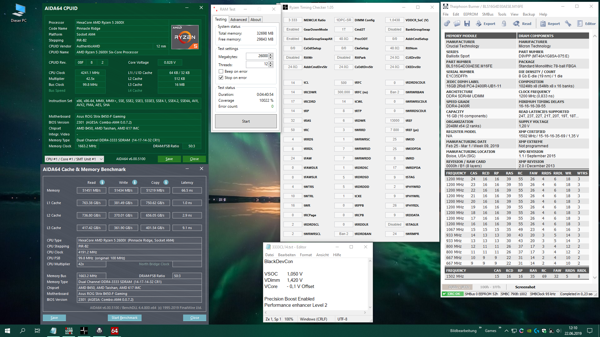

Sooo,
Hallo zusammen, hab die Tage nicht viel Zeit gehabt und nur wenig schrauben können. Bin jetzt erst mal auf 3333 unterwegs und bisher sieht es ganz gut aus. Bei den Subtimmings ist noch Luft und bisher läuft er sehr stabil. Ab RFC steht noch alles auf auto. Wollte erst mal RFC testen und dann die Timmings weiter anziehen.
Würde gern noch ein wenig mit der Latenz runter und die Copy Werte noch etwas hochziehen.
Über Input würde ich mich freuen

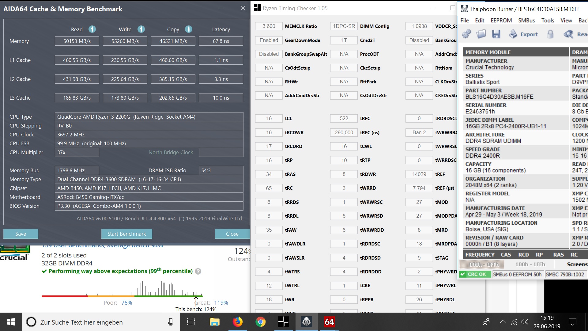

Booten bei dir ohne Probleme 3400 oder 3466 CL14 ?
Bei mir nicht. Bei 3333CL14 kann ich ohne größere Probleme die Timings anziehen.
Vorhin nochmal versucht 3466 CL14 (Rest auf Auto) zu booten.
Hat nicht geklappt.
Falls es bei dir auch nicht höher bootet, den Rest der Timings anziehen.
TWR, FAW, tRDRDSCL und tWRWRSCL. tWTRS und tWTRL
Hat nicht geklappt.

BlackDevCon schrieb:Booten bei dir ohne Probleme 3400 oder 3466 CL14 ?
Hat nicht geklappt.
Geht mir genauso.
3333 ist max mit CL14, oder eben 3600 CL16.
Allerdings hab ich nur etwa 8 Stunden probiert mit dem 2200G.

Denke da ist bei einigen IC Revisionen ein Riegel vor dass sie abhält zu laufen.Cronos83 schrieb:Geht mir genauso.
3333CL14 müssten ja schon 8,4 ns sein.
3000CL15 liegt er bei nur 10,0 ns
In Taiphoon Burner kann ich keine Unterschiede erkennen zu @Flynn82 oder @ZeroCoolRiddler Ram.
Da der Ram selbst mit CL14, rest auf Auto nicht bei 3400 läuft, auch mit 1,5V und SOC 1,1-1,15 nicht liegt dies meiner Vermutung nahe.
Ist vielleicht eine kleine Warnung an alle die sich 3600 CL14 erhoffen und deshalb die Crucials kaufen.
3200, 3333 CL14 ist eigentlich immer möglich was ich so bislang gesehen habe, mehr jedoch reines Glücksspiel.
Aus Spaß habe ich vorhin mal geguckt bis wohin das Board mit den Riegeln bootet und ich kam bis CL16 3733MHz.
Anbei noch ein Foto der jetzigen Timings und aus Taiphoon.

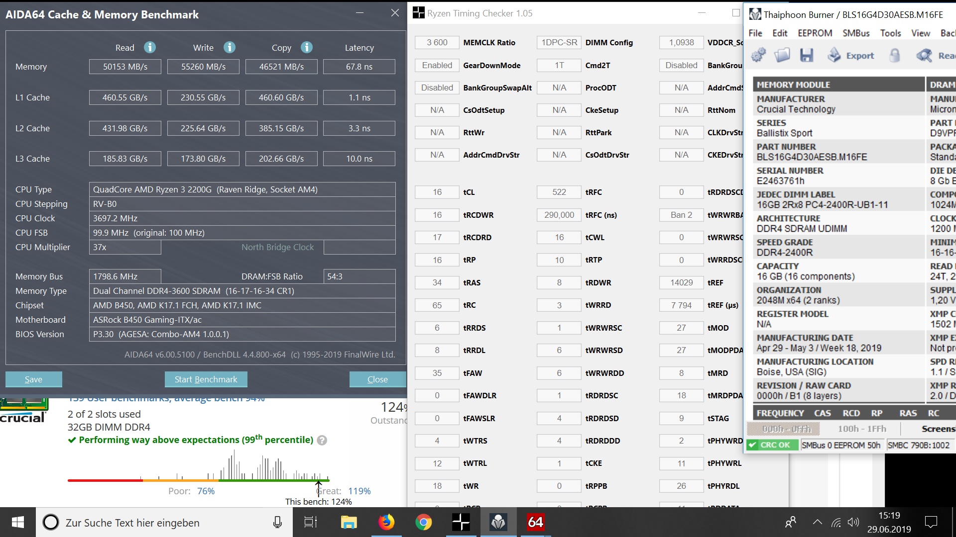

Bei mir sieht es momentan so aus:
Also eher so mäh....
Ich hoffe immernoch, dass es am IMC des 2200G oder am Board liegt.
wobei das für den Preis natürlich trotzdem gute Werte sind... auch, wenn ich die Subtimings garnicht anschauen will.....
Hat wer ne Idee, warum meine Copyleistung so schlecht ist?
Und hat jemand ne Idee, warum RTT und CAD vom RTC nicht ausgelesen werden?
Die sind alle manuell gesetzt, wurden aber noch nie angezeigt.
BlackDevCon
- Apr. 2010
- 1.863
@Oakley
der obere grüne
Ich bleibe weiterhin bei 3333CL14. Dafür mit angezogenen Timings. Aktuel läuft noch tWR auf 12.
Zieh deine Timings mal weiter an. tFAW 24 z.B.
der obere grüne
Bankgroupswap aktiviert ?Cronos83 schrieb:Bei mir sieht es momentan so aus:
Cronos83
Rear Admiral
- Feb. 2017
- 5.739
BGS disabled (sieht man doch im Screen noch so halb
Mit 3333CL14 habe ich schlechtere Latenzen und Read Write Copy Werte.
Allerdings liegt das auch daran, dass nur CL14-16-16-16 liefen.
Ist alles recht zickig.
tFAW war bei mir bisher eher kritisch. Deswegen hab ich das momentan recht locker eingestellt.
