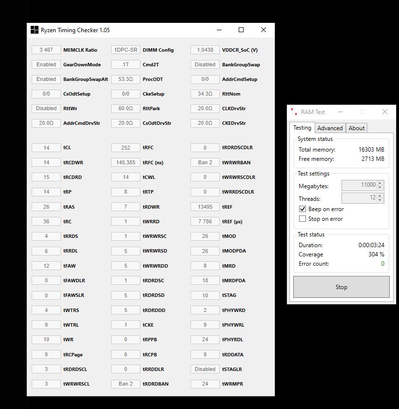

@ZeroCoolRiddler leider auch kein Erfolg
@Reous Mach ich nun auch
Hatte ja damals schon ein paar Vorschläge. Dachte ich komm etwas weiter ^^
Mit den Settings kam bei TM5 kurz vor ner Minute 2 Fehler
Karhu aktuell 450% ohne Fehler, zuvor kam der erste Fehler bereits bei 150% (stand jetzt 500%)

Ups.. hab nur die letzte Sicherung geladen
Hab nun beides geändert.
Karhu lief bis dahin 2200% ohne Fehler
...und start
EDIT:
1,5min 9 Fehler
Ich lass mal Karhu laufen.. Schau erstmal Fussball. Mal sehen wie weit es kommt
EDIT:
also mit LLC4 und tWRRD kam Karhu nur bis 381%
...und start
EDIT:
1,5min 9 Fehler
EDIT:

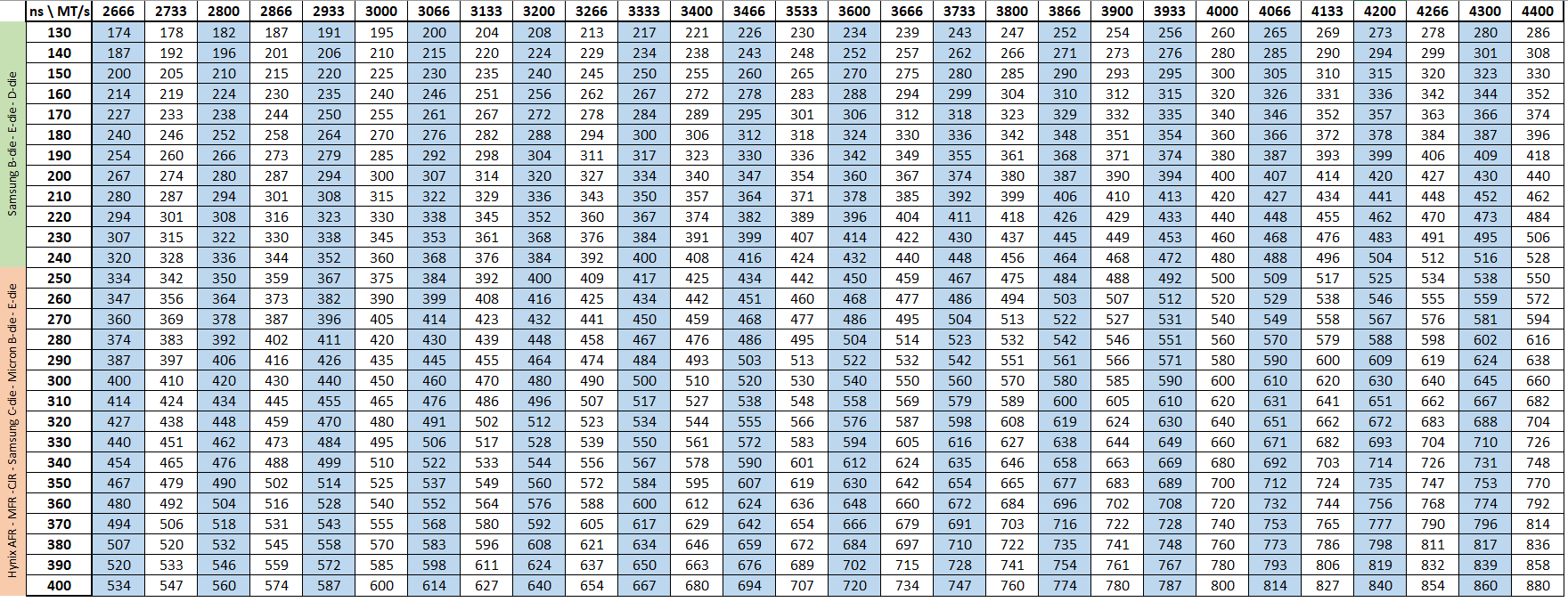

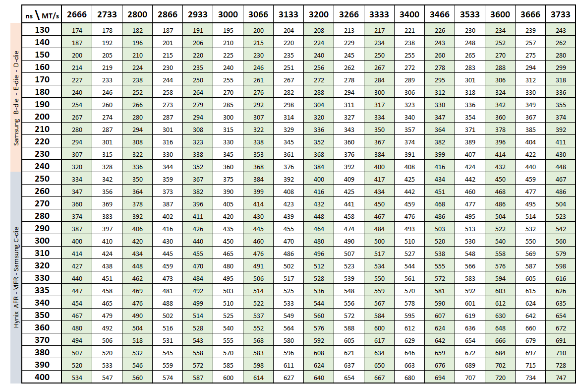

Ich ändere die anderen tRFC immer im gleichen Verhältnis wie den Hauptwert.Oakley schrieb:Was soll ich eintragen wenn ich 3 Zeilen "tRFC" habe?
3 x 480 ?
Das mit den Subtimmings die nicht übernommen werden. Ist glaub ich gelöst. Muss davor wohl leider F9 Load Defaults machen uns alles komplett Neu eingegeben.
Bei Euch auch so ?
Beispiel (unrealistische Werte)
trfc1: 500 -->400
trfc2: 50 ---> 40
trfc4: 5 ----> 4

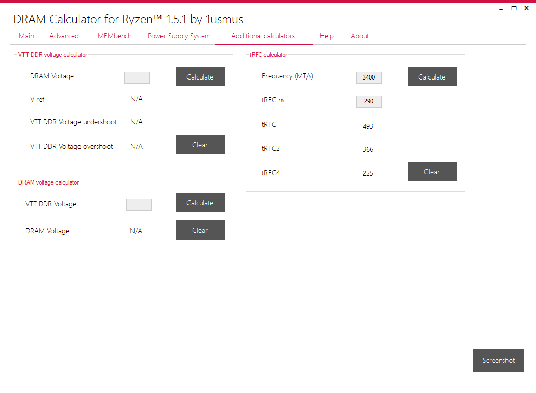

du must nur den Wert in Nanosekunden kennen , den deine Rams mitmachen ..
der DRAM Calculator hat dafür auch nen calculator ... , Takt eingeben , wert in ns eingeben und schon wirft er dir die Einstellungen raus
mit dem RTC kann zumindest ich den TRFC ns Wert auslesen ..

mace1978 schrieb:tRFC auf Auto in etwas 80% mehr wählt als ich eingebe oder fast 165% von den Werten
Moment, Keiner hat gesagt tRFC soll nicht eingestellt werden.
Aber tRFC 2&4 kann man ignorieren. Solange da nicht was dran geändert wird/wurde ist das schon so seit ich 2018 mit Ryzen angefangen habe und ich habe da noch nie was eingestellt.
In der aktuellen Version des Calculators werden die Werte auch nicht mehr geführt.
- Okt. 2006
- 7.426
tRFC 2/4 werden automatisch aus tRFC berechnet. tRFC festlegen, die anderen auf Auto und gut ist.

jup , die lass ich mittlerweile auch immer auf " Auto " stehn und geb nur den TRFC Wert ein
nein , eben nicht , es gibt nen festen Teiler zum TRFC wert oder du nimmst den Dram Calculator , der zeigt dir auch TRFC/2 und 4 anmace1978 schrieb:Mir ging es um tRFC2+tRFC4, die werden im RTC nicht angezeigt. Wenn ich die also auf Auto lasse können die bei 111 sein oder bei 333. Ich weiss es nicht. Das finde ich wenig Befriedigend.
