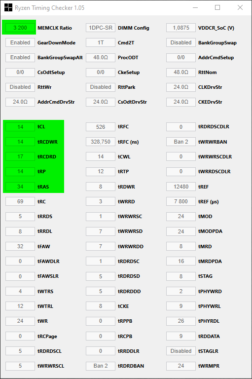

Dein Anhang sind quasi meine Settings - die sind mir schon bewusst. Mich hätte mal interessiert mit welchen Werten das Board gearbeitet hat als du nur die Maintimings eingetragen hast und es ja auch stabil lief.
Ansonsten würde ich erstmal bei meinen Vorschlägen von oben bleiben was du versuchen könntest.
mfg

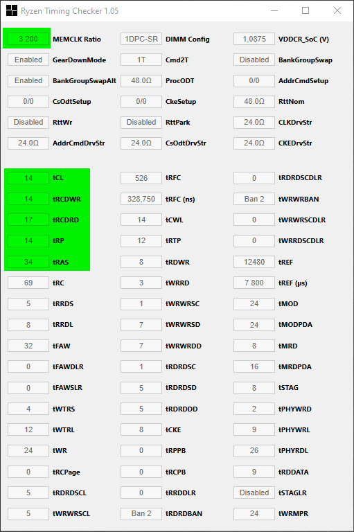

Sry @Flynn82 , Stand voll auf dem Schlauch. Anbei der RTC mit den Maintimmings von Dir... also 14.14.17.34
Danke für Deine/Euere Geduld/Mühe!

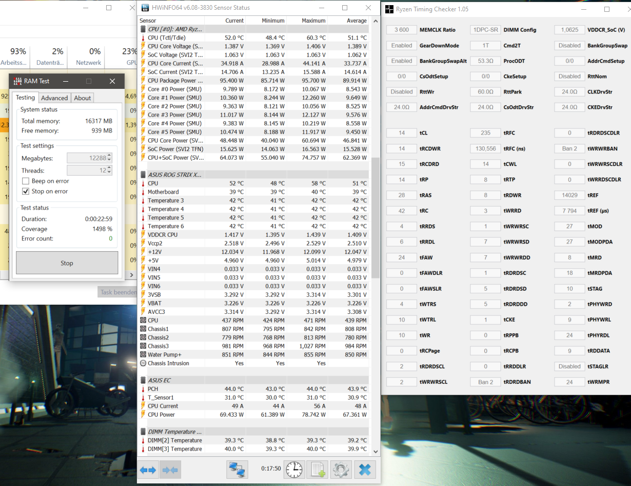

Aktuell versuche ich das Problem, welches bei mir immer für Fehler im Karhu sorgt, absichtlich herbeizuführen.
Ergo habe ich tRFC noch weiter gesenkt. Langsam bin ich nämlich ratlos wo der Fehler liegt, da weder Anpassungen an tRFC, den CAD-Widerständen, ProcODT oder den Rtt-Widerständen einen stabilen Betrieb auch nach Neustarts ohne Bootprobleme ermöglicht haben.
Funfact: Ich habe heute einfach mal zum Test 1,15V vSoC gegeben, da hat der PC zunehmende Probleme beim Neustarten/Booten gehabt.
vSoC 1,0625V LLC4
vDIMM 1,5V
RttPark RZQ/4
ProcODT 53,3Ohm
796041

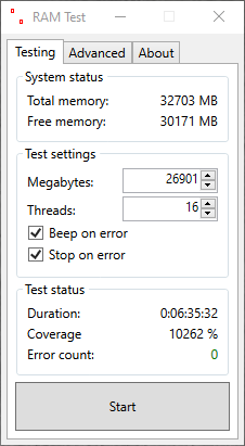

Ich meine das Bild. Da lief das fast identische Setting (einzig tRFC auf 250) doch über ganze 67500% stabil, und das mit nur 1,45V. :confused_alt: Das Setting ist übrigens meines. :D

Läuft Karhu in dem Screen noch?
Wie kommt es, dass der Speicher deine kühlste Komponente ist?
Karhu läuft auf dem Screen noch, ja.
Wieso der RAM die kühlste Komponente auf dem Screen ist? Ich kühle den durch den direkten Luftstrom eines 140er-Lüfters... Und der Heatspreader des Trident Z-RAMs hat ja tatsächlich Kühlfinnen. Dadurch hat der RAM selbst gestern keine 45° gesehen.
Die CPU hat im Karhu ihre 100% Last und wird dementsprechend trotz Wakü natürlich etwas warm (aktuell ca. 20° Delta zwischen Wasser- und CPU-Temperatur).
Die GPU chillt bei 31° rum. :D
