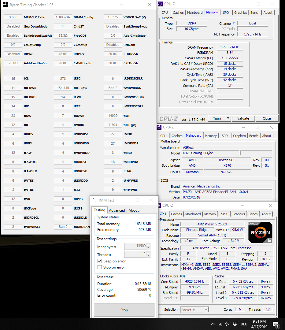

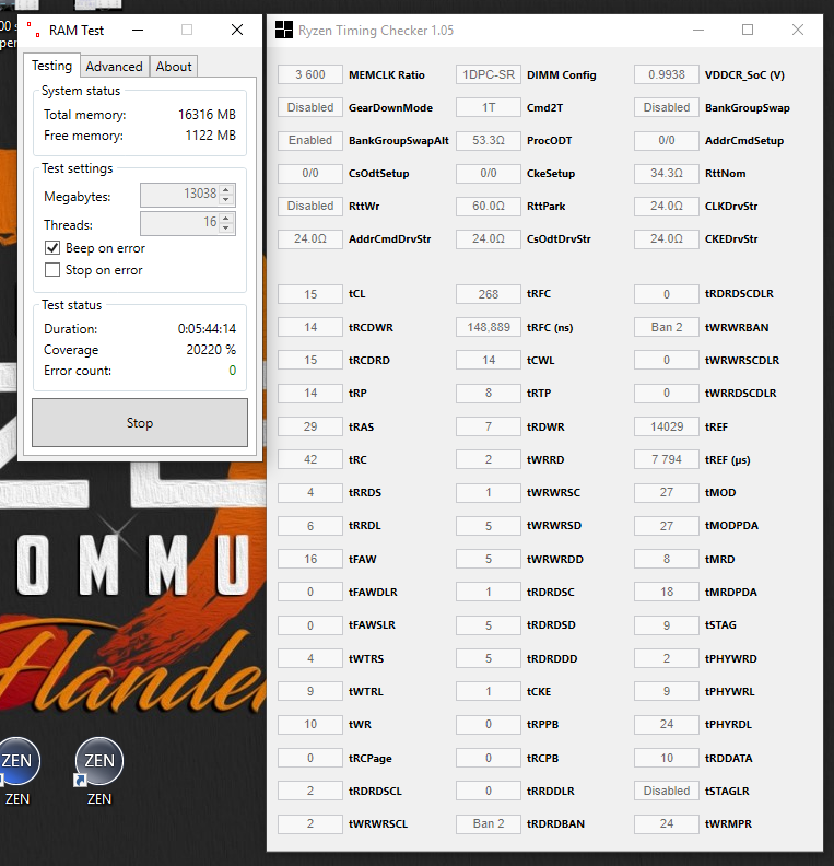

Hier mal eine von meinen stable Settings, das ist allerdings auch ein 1DPC Board.
796290
und hier ein weiteres (fast gleich)
796291
und last not least:
796303
vieleicht gibts ja ein paar Ideen

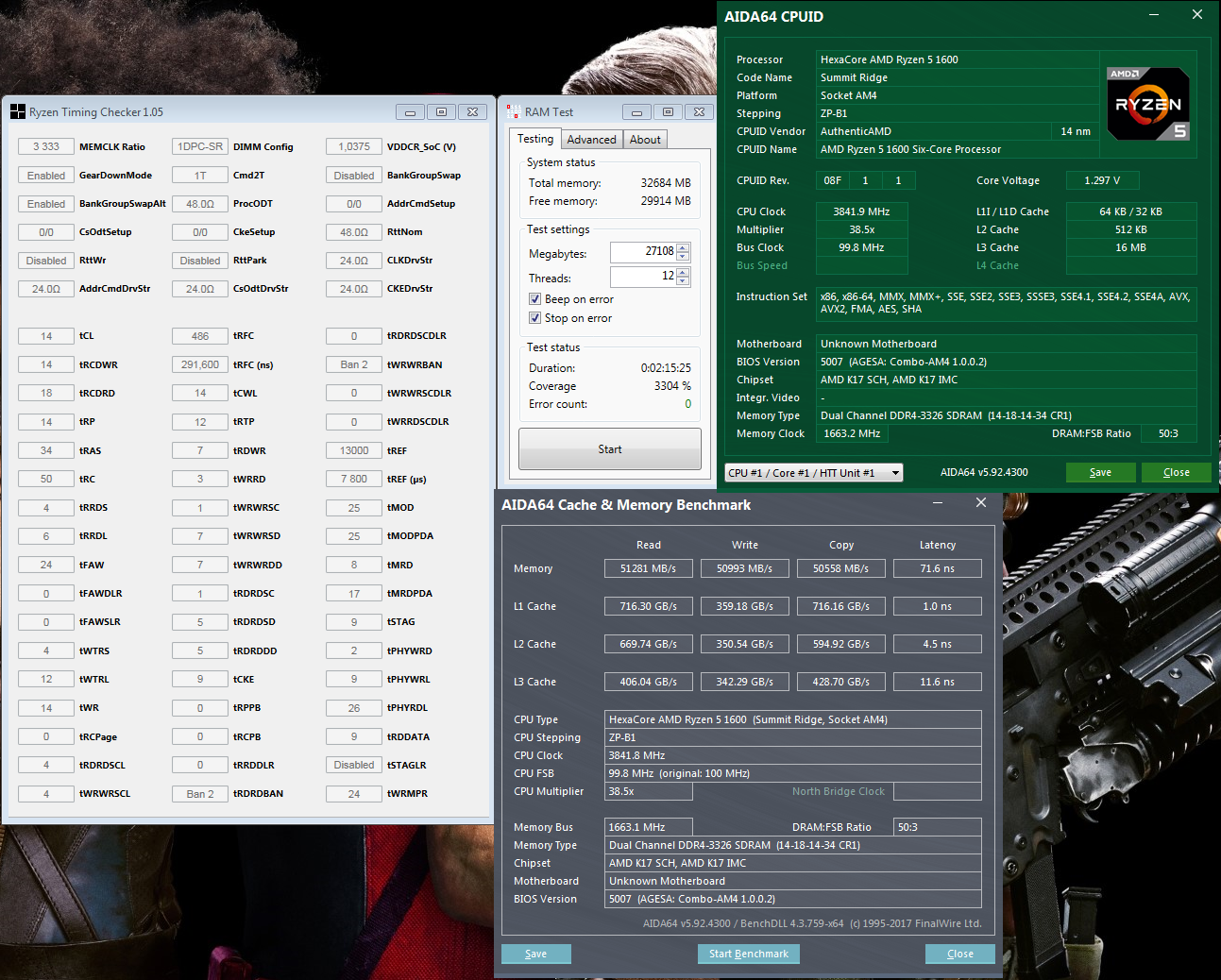

mal ein kleiner Zwischenstand. Ist aktuell einfach zu heiß um wirklich viel zu testen ;)
Hab mich jetzt erst mal auf 3333 eingeschossen. Bin soweit ich das sagen kann mit den Subtimmings noch nicht am Ende. tRCDRD steht noch auf 18, mit 17 bootet er noch, aber hab noch keinen Langzeit Test gemacht Aida, hatte keine große Verbesserung gezeigt und mit 16 kommt der Bluescreen schon beim booten ;)
Gibt es einen bestimmten Grund das tRFC oft bei 300ns ( MicronE ) gehalten wird. Speicher lief mit einem 500er Wert einwandfrei durch, also dachte ich mir ich geh nochmal ein bissel runter.
Würde es Sinn machen PRocODT weiter rauf zu setzen um härtere Timings stabil zu bekommen, wenn ich bei 3333 bleibe?
tCRE steht aktuell auf 1, auch wenn ich nicht wirklich weiß was es eigentlich macht^^
Latenz ist seit dem neuen Bios um ca 2-3ns höher.
Über Feedback würde ich mich freuen.

@BeezleBug
Meistens mögen die E-Dies einfach keine tRFC unterhalb von 290-300ns, deswegen verbleibt die da.
Ich muss gestehen, dass ich selbst bei meinen auch noch nicht die Grenze nach unten ausgelotet habe ob da noch ein paar ns rauszuquetschen sind je nach Setting. Wenn du weiter runter kannst, dann kannst du weiter runter ;)
Aber versuch doch runde Werte, die Tabelle sollte hier im Thread zu finden sein...
Proc_ODT sollte man immer erstmal mit der niedrigsten testen die man booten kann. Wenn das nicht reicht dann eins rauf gehen. Sollte es dann immer noch haken kannst du zwar noch weiter rauf gehen, aber ob es dich rettet wage ich zu bezweifeln.
Wenn es so jetzt stabil läuft und du die Timings anziehen möchtest sehe ich primär zwei Stellschrauben: Vdimm und ggf. die CADs. Weil der Rest scheint ja für die Frequenz zu passen.
Reaktionen: BeezleBug, cm87, ZeroCoolRiddler und eine weitere Person
Ich würde mittlerweile sagen, dass eine geringere ProcODT besser als eine hohe ist. Hier spielt aber auch die Qualität des Boards eine Rolle.
Meist ist mit einer Stufe über der geringsten noch Bootbaren ProcODT am besten zum Arbeiten. Zu hohe Widerstände können vorallem die Spannungen negativ beeinflussen.
Aber wie bereits erwähnt... Das Board spielt eine Rolle, sowie auch das RAM Kit. Es gibt ja Kits, welche eine höhere ProcODT bevorzugen. Sind aber eher die Ausnahme.
Reaktionen: BeezleBug, ZeroCoolRiddler und Ned Flanders
@BeezleBug
tWTRL könntest du auf 10 probieren, tRDRDSCL/tWRWRSCL auf 3, dann dürfte da so ziemlich alles auf Anschlag laufen. :D
