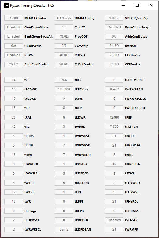

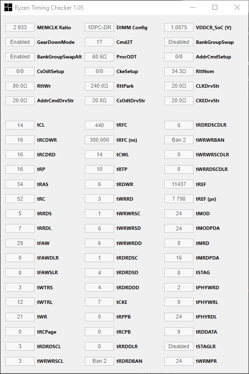

Oakley schrieb:
Sry @Flynn82 , Stand voll auf dem Schlauch. Anbei der RTC mit den Maintimmings von Dir... also 14.14.17.34
Danke für Deine/Euere Geduld/Mühe!
@Flynn82
sorry wenn ich nerve, aber hattest Du das noch gesehen?
Danke Dir!
@Oakley
Nervst nicht ;)
Ja habe ich.
Im Grunde hatte ich Dir aber schon eine erste Einschätzung vorab gegeben.
Wenn wir wissen, dass die Maintimings ja anscheinend stabil laufen können wir die eigentlich in Ruhe lassen. Den Unterschied bei den Subtimings sieht man ja jetzt auch mit dem zweiten RTC.
Insofern wäre mein erster Ansatz ob nicht ein wenig mehr Vdimm da was retten kann.
Falls nicht: tRC, tRFC, tFAW, tWR... im Grunde alle wo ein Unterschied ist mal testen ob ein bestimmtes davon ihm nicht schmeckt.
Meine Hoffnung war eigentlich, dass das Setting zwar schnell aber echt noch recht locker ist, das müsste eigentlich fast überall laufen. Aber da hab ich die Rechnung wohl ohne Asrock gemacht :freak:
Aber versuch doch erstmal herauszufinden woran es liegt. Vielleicht brauchts halt auch einfach etwas mehr Vdimm als bei mir. Einfach mal 1.38v oder so versuchen ob das hilft.
Reaktionen: Oakley und ZeroCoolRiddler

ZeroCoolRiddler schrieb:
@Dave_G7
tRDRDSCL/tWRWRSCL auf den gleichen Wert setzen. ;)
Das erste "ernsthafte" Profil bei 3200 hätte ich mit 1,37v angefangen und Timings bei 14-14-14-14-28-42-4-6-16-4-9-10-2-2-240-14-6-7-3-1-7-7-1-5-5-1 getestet. Das dürften die meisten B-Die packen.
Folgende Timing sind "stabil" (Karuh bis knapp 10k%).
Ich weiss nicht, obwohl es B-Dies sind und die MB Typo. die höchsten Taktraten vertragen sollte, ist das ganze recht zickig... (nicht zu vergessen die Gen1 CPU...) die im Zitat geposteten Timing sind zwar bootbar, aber geben quasi per sofort Fehler an im Karuh. Sagen wir ich bleibe auf 3200, wo kann ich noch anziehen?
Vielen Dank und lg Dave

Aktueller Zwischenstand:
796806
@Dave_G7
Das ist noch sehr wenig für GDM off. Du könntest versuchen tCWL auf 12 zu drücken und/oder tRFC langsam absenken in 10er Schritten. Da wirst du die VDimm sicherlich auch Schritt für Schritt mit hochziehen müssen.
Oder mal CL13 probieren. ;)
Dafür muss tCWL dann aber auf 12, sonst bootet es nicht.
