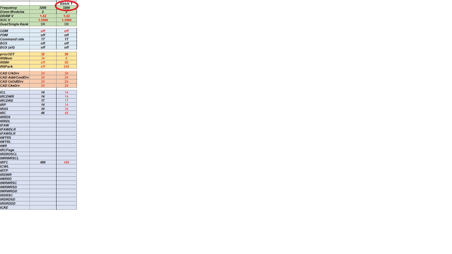

Ein guter Ansatz für 3700x+b450 wäre also die Timing vom RAM Calculator zu verwendet, die procODT jedoch zwischen 28-40 OHM zu suchen?
Ändert sich bei den RTTs auch etwas? Ich habe bisher erfolglos RTTNom RZQ5 und 7 probiert.
Bei den CADs habe ich mich an die 24er gehalten, wurde hier im Zusammenhang mit MSI empfohlen.

RTT setz auf 0/3/1.

Sieht das in Ohm dann so aus?ZeroCoolRiddler schrieb:RTT setz auf 0/3/1.![]()
RTT_Nom 0,
RTT_WR 80 Ohm
RTT_PARK 240 Ohm
- Okt. 2006
- 7.421
Ja, perfekt.

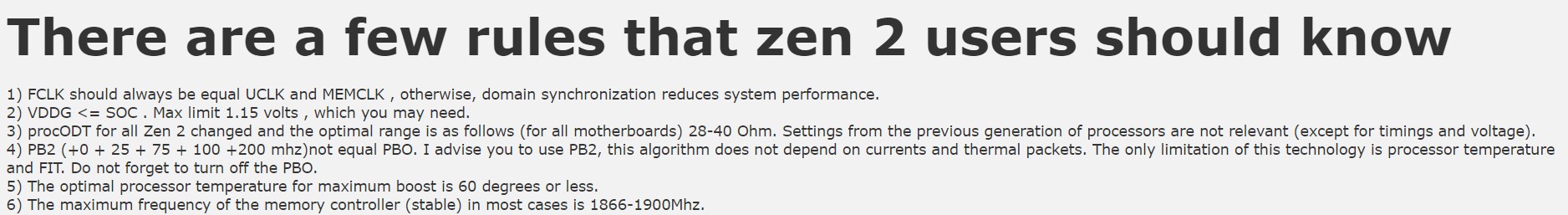

Peericles schrieb:Ein guter Ansatz für 3700x+b450 wäre also die Timing vom RAM Calculator zu verwendet
der Calculator hat aber noch keine Werte für Ryzen 3000 - right ?
- Okt. 2006
- 7.421
Timings kannst du von Zen+ übernehmen, nur halt Spannungen und Widerstände nicht.

Also im Grunde nur Timings, Vdimm, VSOC, Takt, RTTs, CADs, ProcODT, evtl noch Vcore und CLDO_VDDP.
@Enurian Du kannst dich ja daran halten: https://www.computerbase.de/forum/attachments/ram_oc_anleitung_vers_1_3-pdf.772192/
Änderungen mit Ryzen 3000 im Überblick:
Statt Ryzen Timing Checker eben das AMD Master Tool verwenden.
Procodt und VSoC kann tiefer gestellte werden.
Auf Memclk und FCLK achten.
Bei 2x16GB empfiehlt es sich Rtt Werte auf 0/3/1 oder 7/3/1 zu stellen.
VDIMM ist auch entspannt - mal, je nach Kit, bei 1,40V anfangen und schauen, wie hoch du damit kommst. Vor allem tCL und tRFC skalieren über die Spannung - umso tiefer, umso mehr Spannung.
