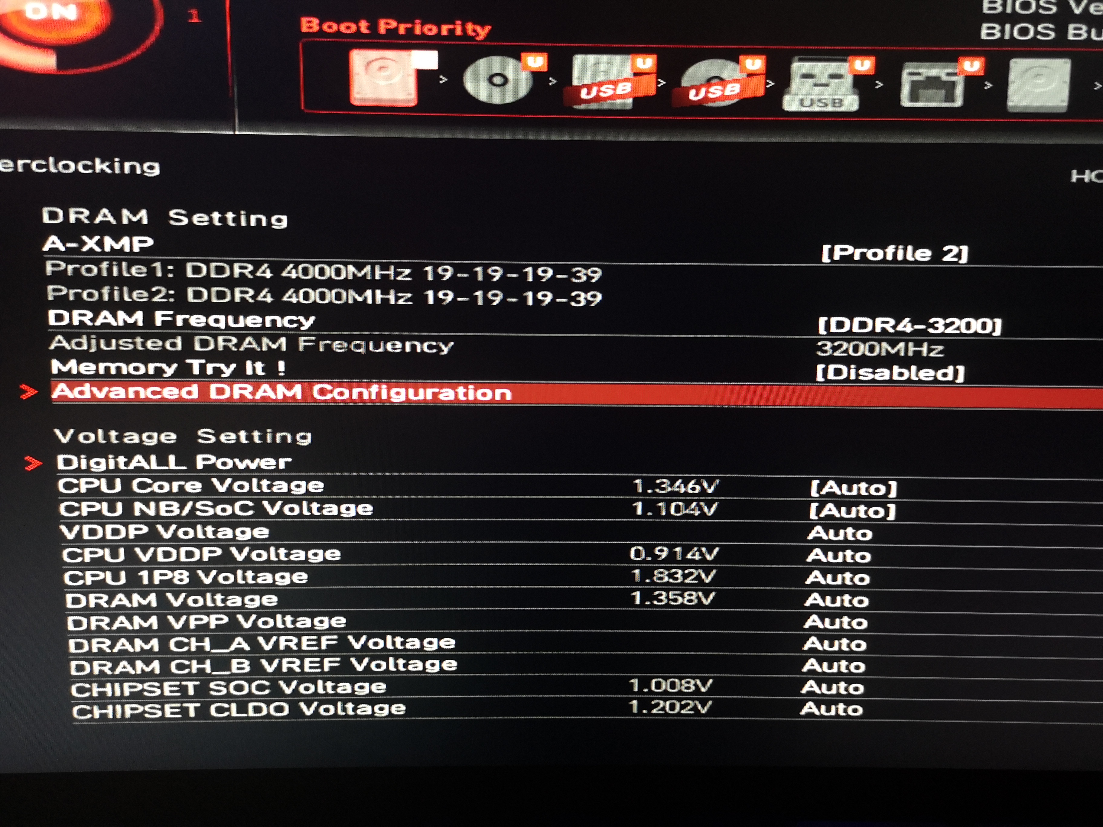

Naja... Das MSI bietet dir zwei Profile an, das erste kannst aber schon vergessen, da es nicht funktioniert... Dank toller BIOSe... Das zweite bei 4000MHz bei dir? Könnte Probleme bereiten. Lade mal das zweite Profil und geh mit dem Takt auf 3600 und FCLK auf 1800. Spannung auf 1,40V (wobei die 1,35V auch reichen sollten).
OH... Beim 3200g geh auf 3200MHz mal runter :)

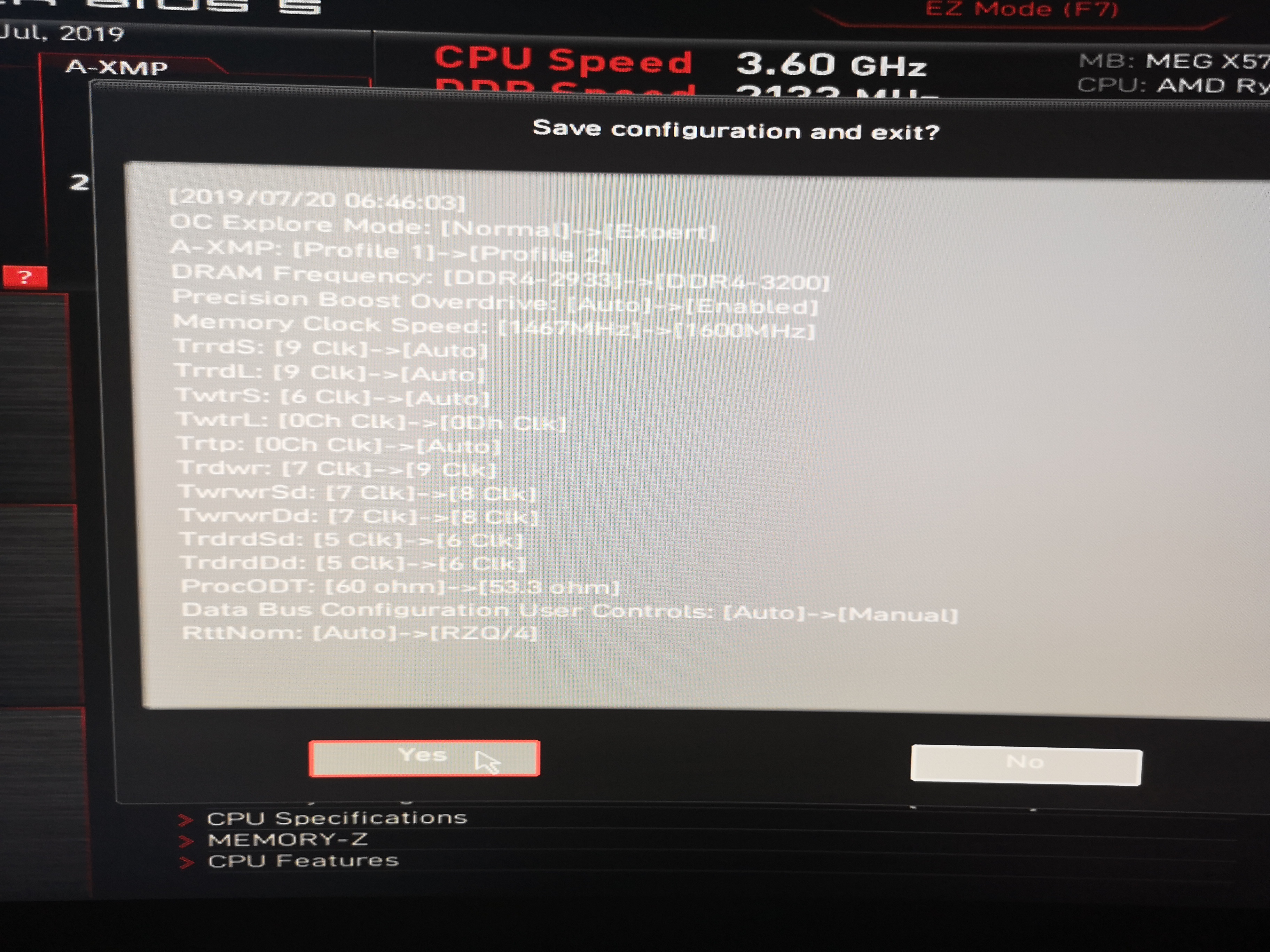

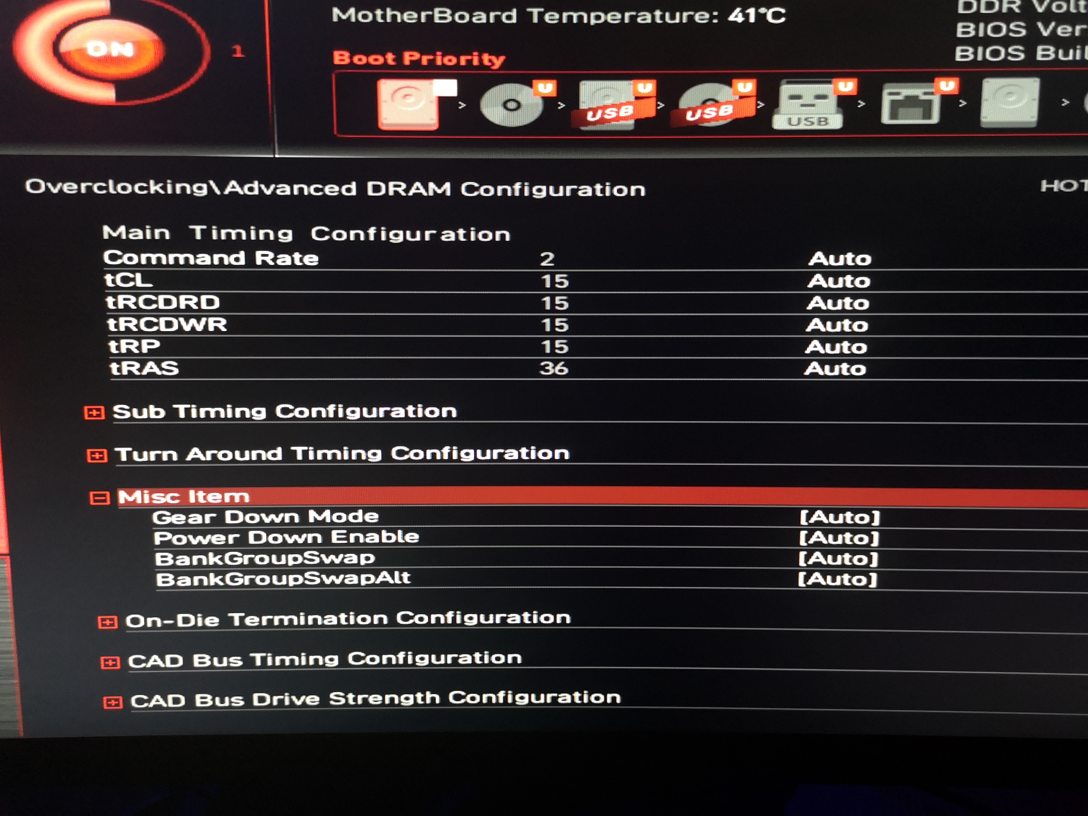

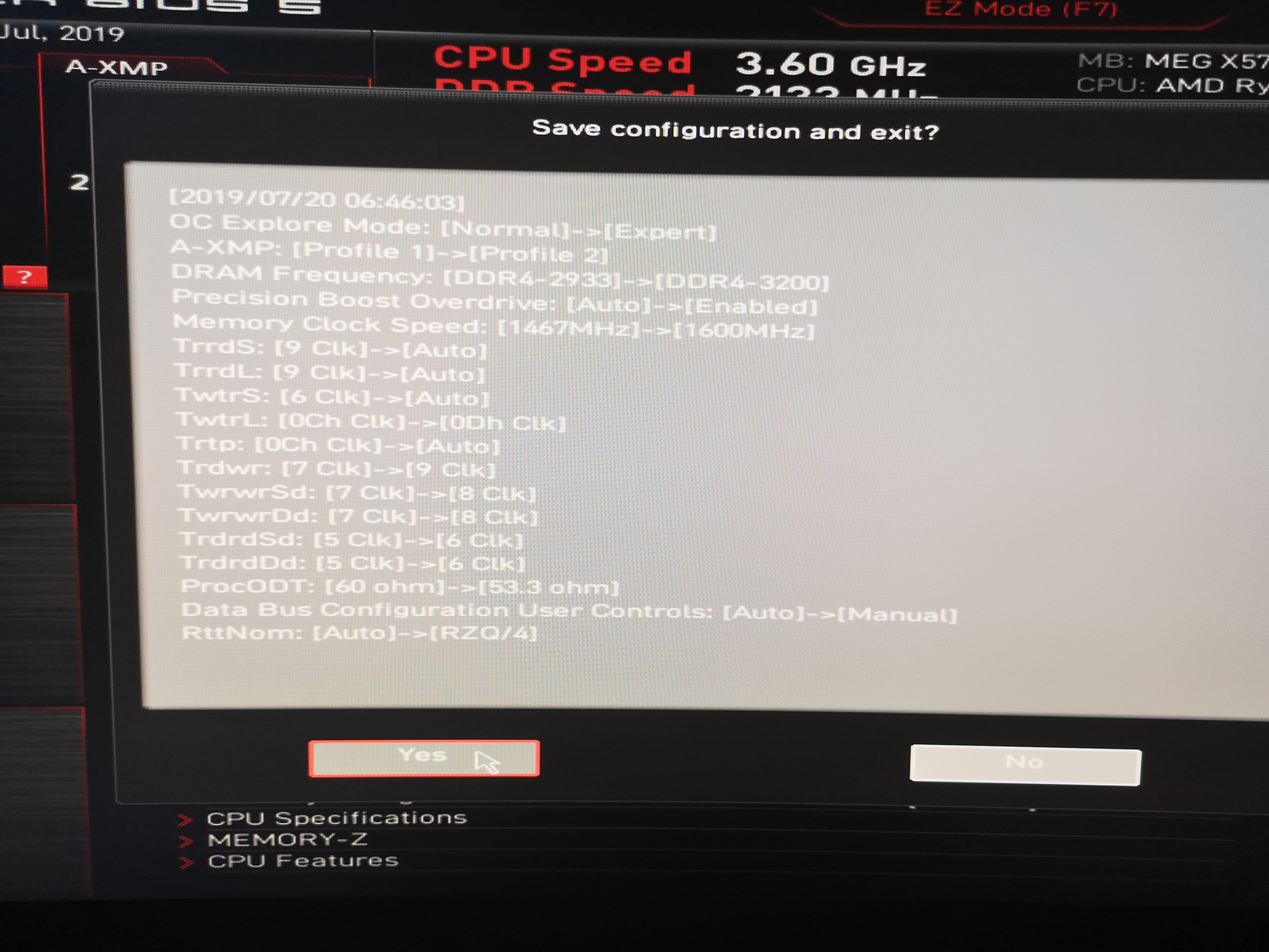

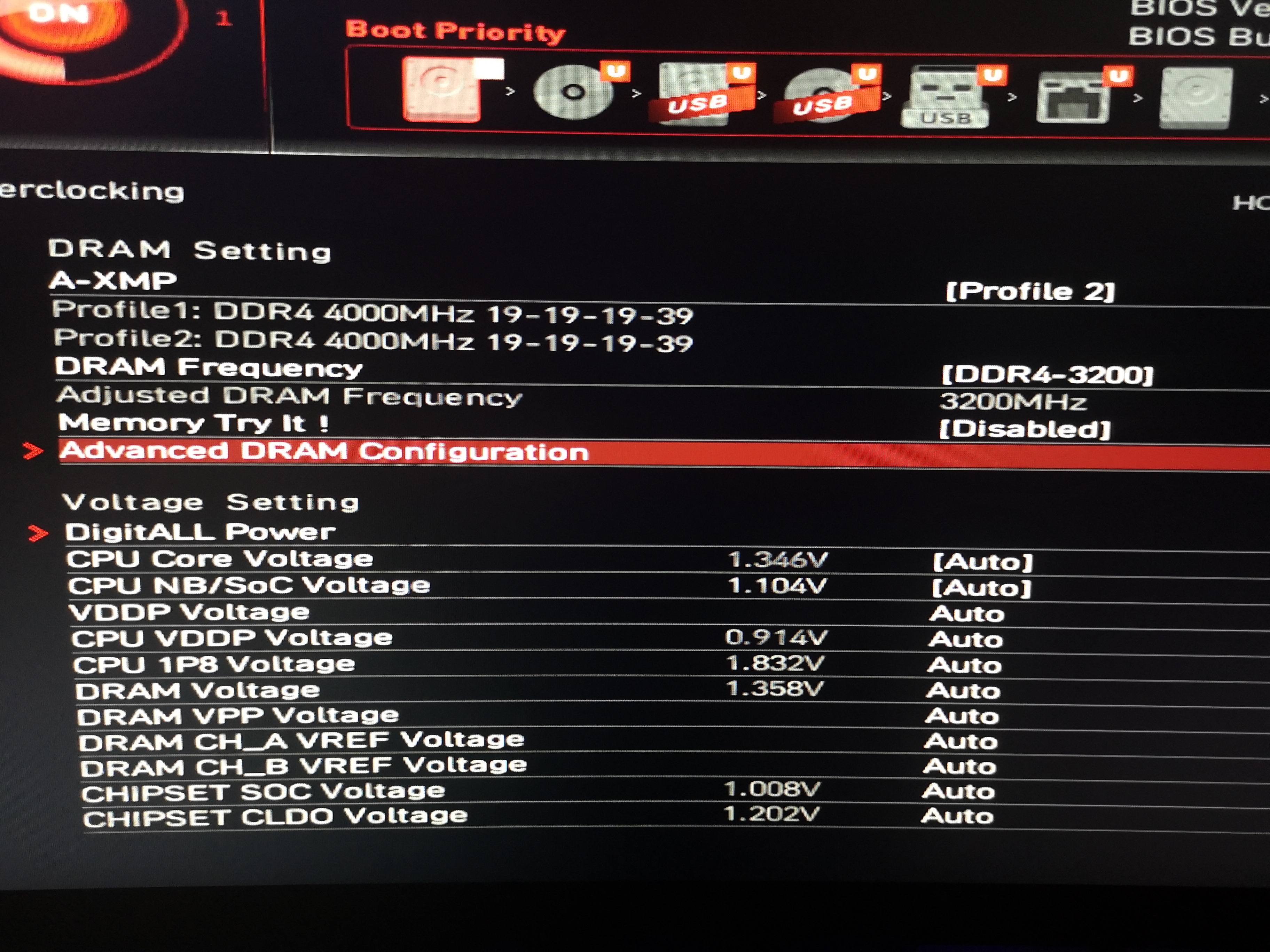

Das sind meine Settings.... Bin ich zu dumm? Der speichert einfach nichts. Auch die Windows Zeit stimmt nicht. 06:48h steht da die ganze Zeit...... Wtf?!

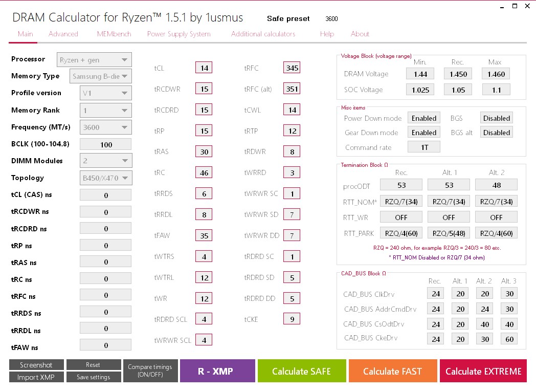

Ok... Dann probieren wir das mal gemeinsam händisch - da dürfte das BIOS wirklich nicht ganz funktionieren...
Richtig nervig, was MSi da ablegt...
Vorab, RAM steckt in A2 und B2? Kühler ist nicht zu fest angezogen?
Dann mal die Frequenz auf 3200 MHz stellen - FCLK auf 1600 MHz.

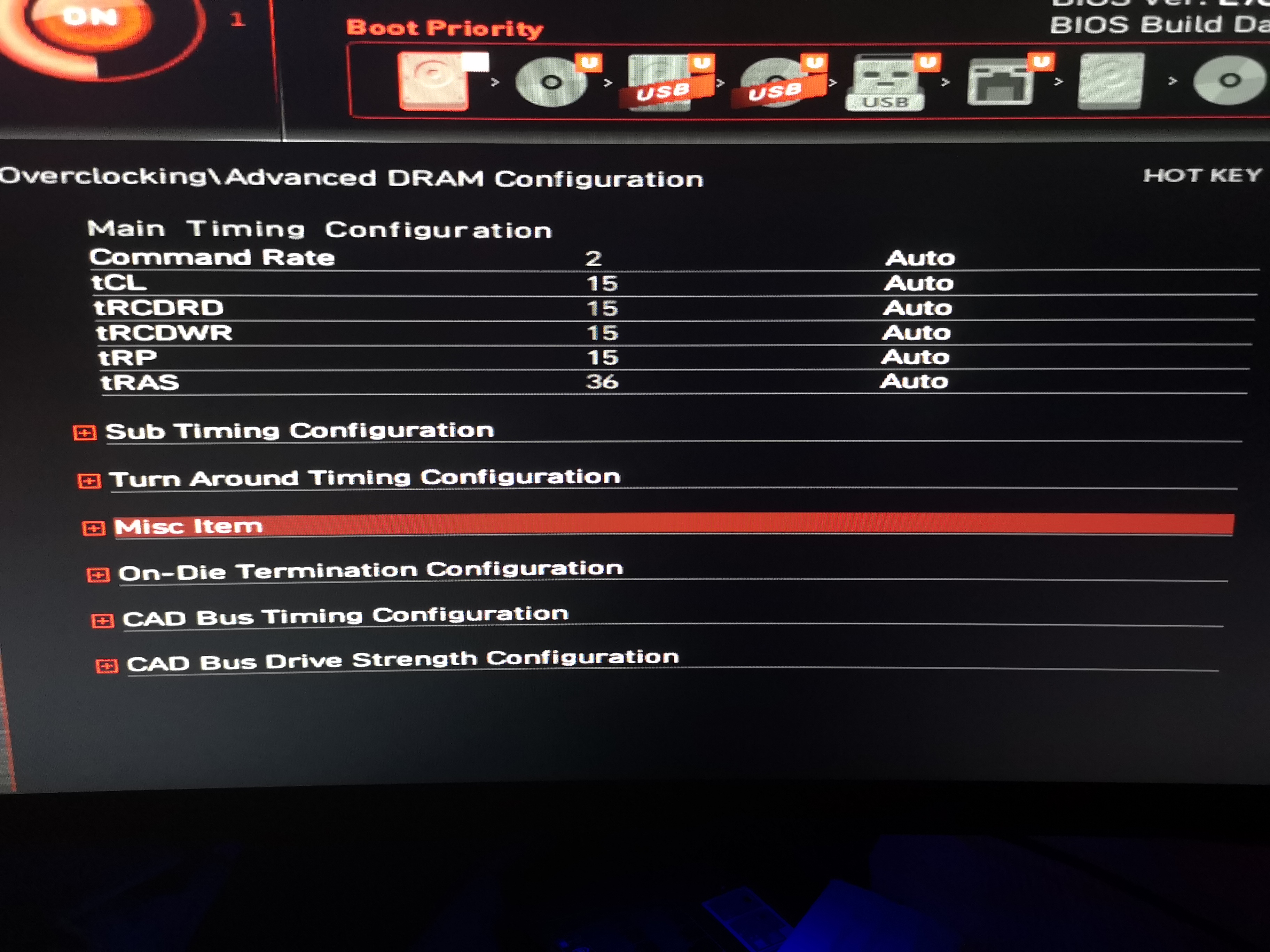

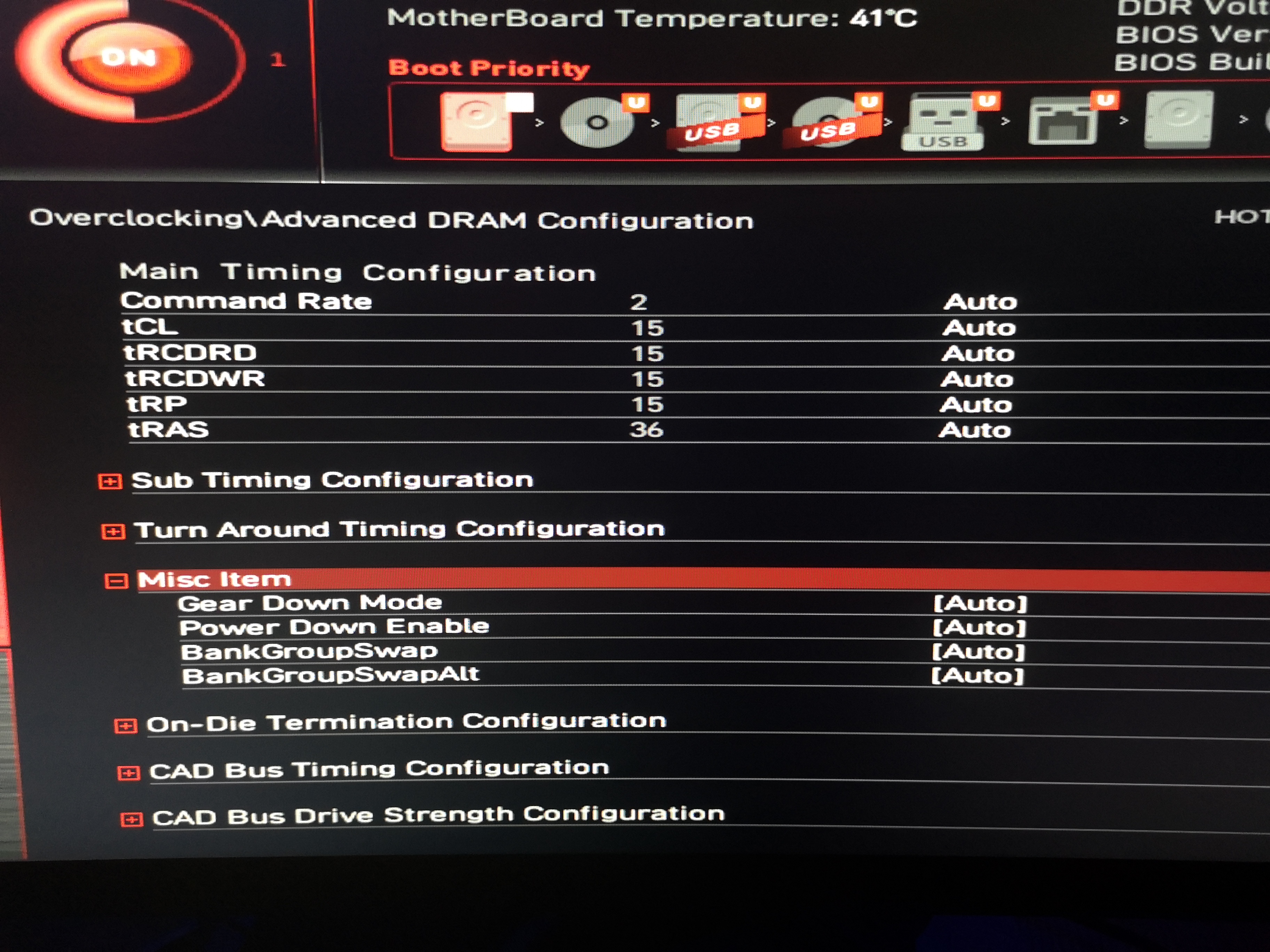

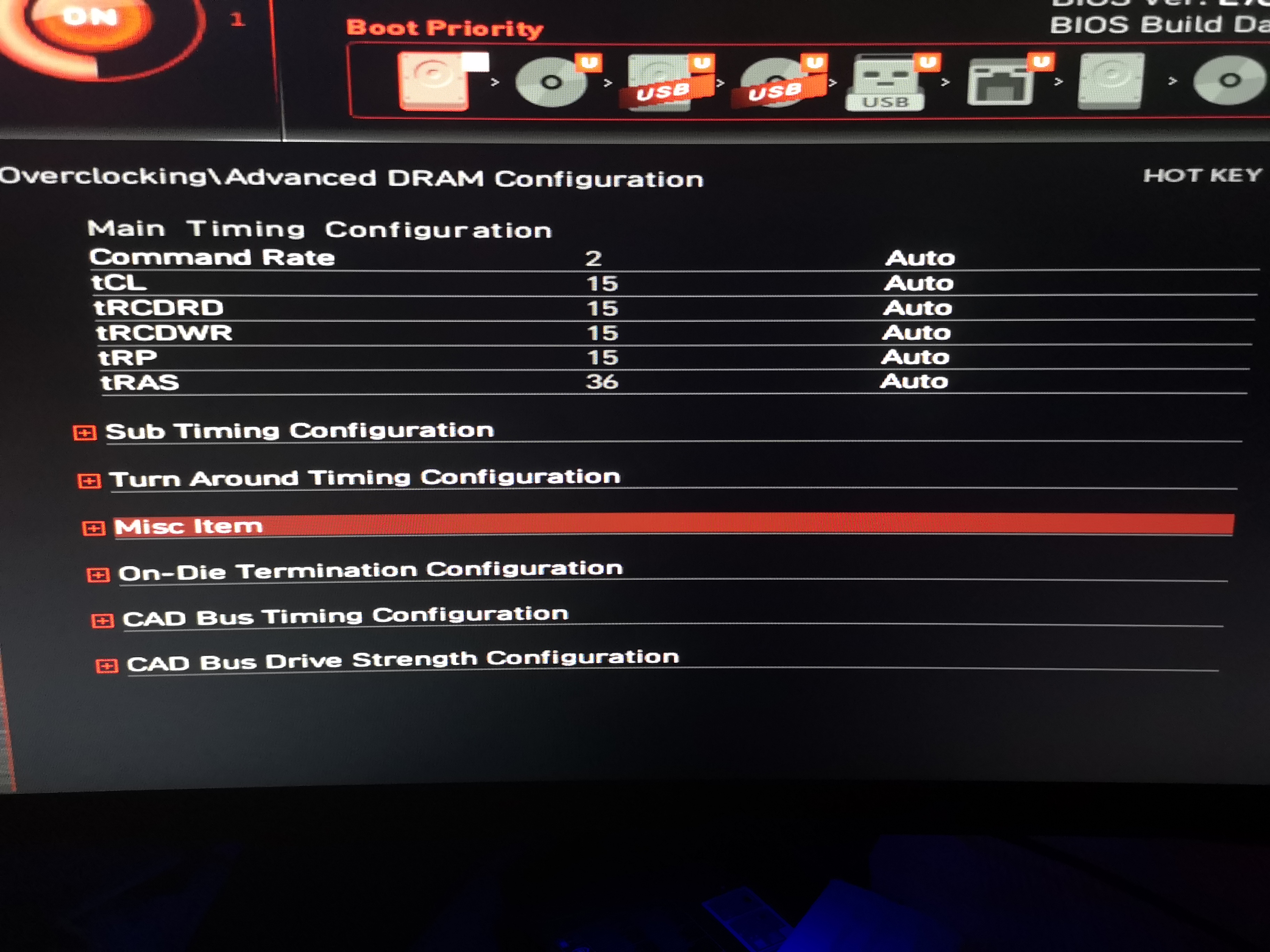

Dann ab zur DRAM Config
Da auf 14-15-14-14-28 stellen - unter Misc Items GearDown auf enabled und PowerDown off.
ProcODT auf 40 Ohm
RttNom auf Off
RttWR auf 80
RttPark auf 240
(sind ja 2x16GB oder?)
DRAM Voltage auf 1,36V
und VSoC auf 1,10V
Hoffe, es hilft.

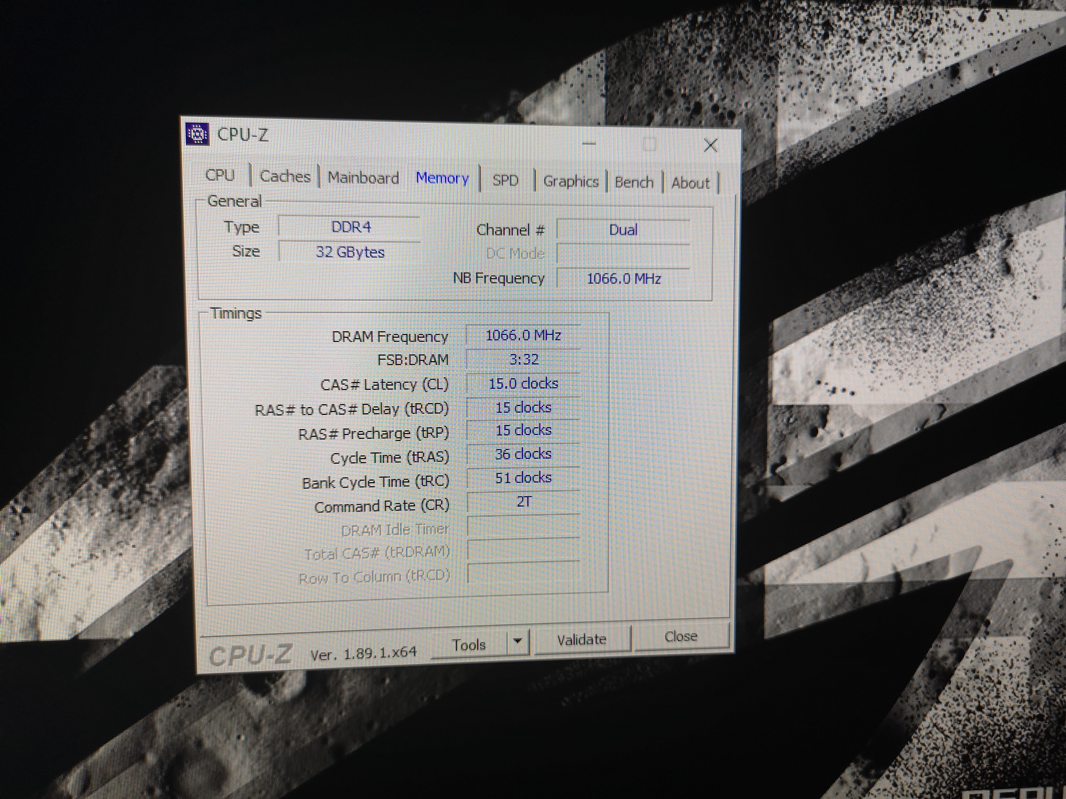

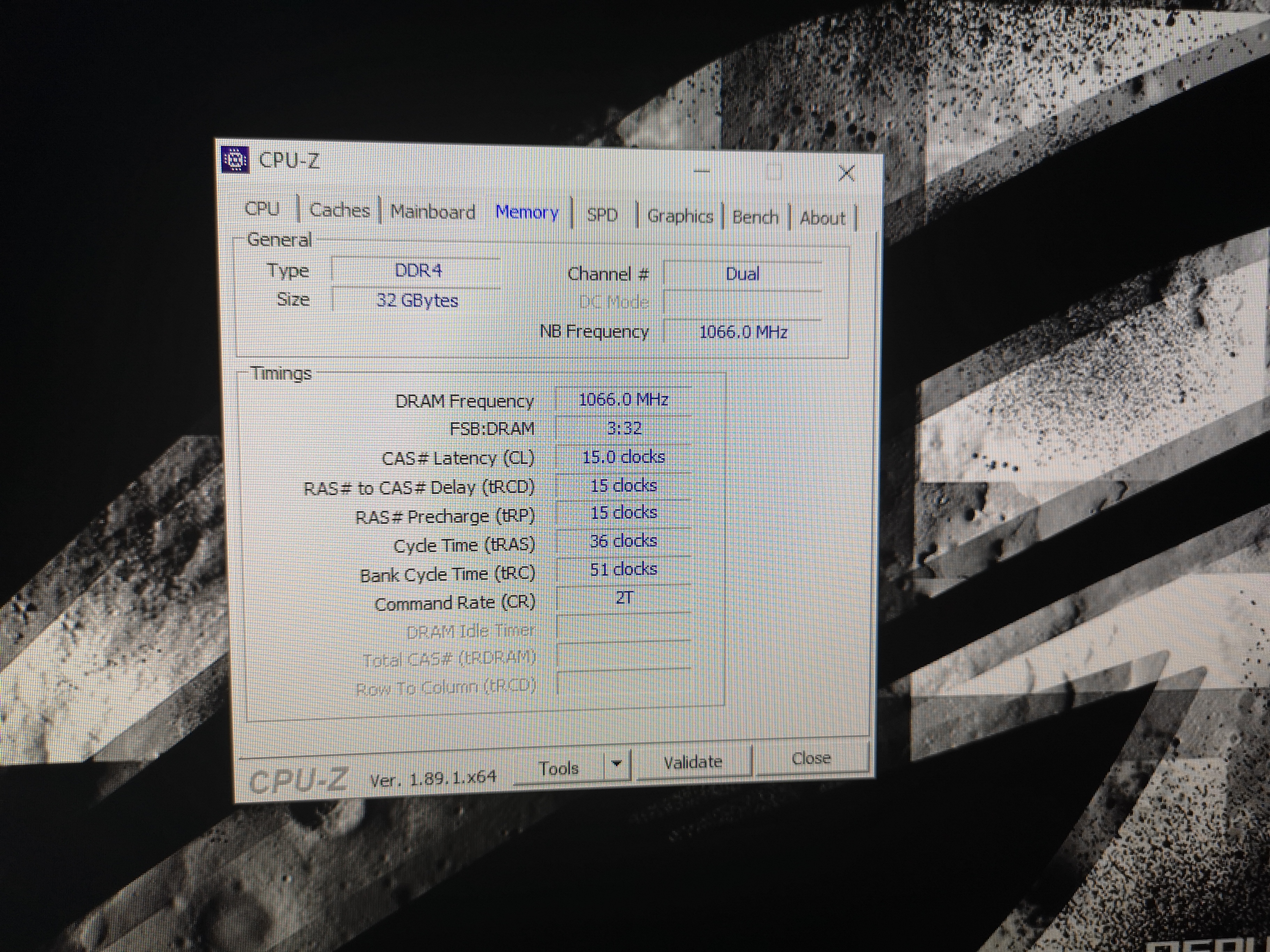

Ich habe den Ryzen Master eben getestet. Da knalle ich den Speicher auf 3000mhz, im Cpuz zeigt er dann 1200mhz, DDR4-2400 an...warum auch immer. Die CPU boosted auch nur mit Ryzen master ordentlich.

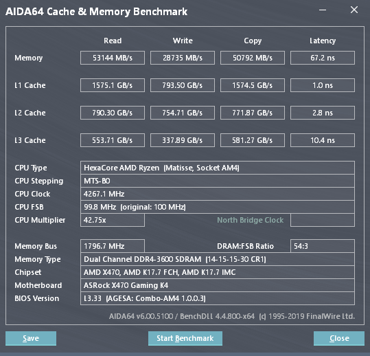

Sooo, mein 3200er RAM (siehe Signatur) läuft auf 3600 mit Safe Preset :) Die neuen 3xxx AMD haben echt einen guten Speicherkontroller. Reicht erst mal für den Anfang.
Ryzen 3600X DDR3600 CL14.jpg3600 test.jpgRyzen 3600X DDR3600 CL14 Memtest.jpgcachemem 3600.png

Ich kann nichts machen.
Ich habe jetzt nochmal komplett anderen RAM genommen. Habe noch ein Kit mit 4x8GB TridentZ -3600 , auch damit genau das gleiche.
Egal ob A-XMP 1/2 , oder sogar aus. Er speichert die Timings nicht und läuft immer mit 2133Mhz. Wenn ich das XMP Profil lade, bleiben auch alle Werte einfach auf "Auto" stehen.
