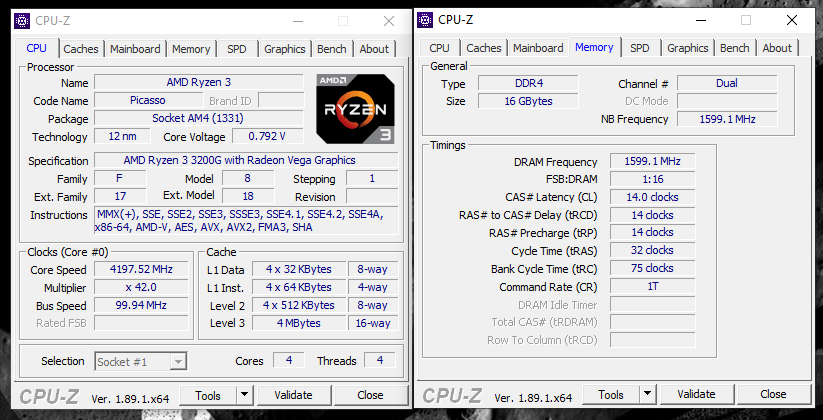

Ich habe PBO nun disabled, dafür den Multi auf 42 gesetzt.
Die Kiste läuft jetzt mit 4.2Ghz und 3200Mhz Speicher CL 14-14-14-32 1T, ist ja für den Anfang schonmal nicht sooo schlecht.
Gibt es eine Option wie bei Intel mit dem Speedstep? Ich möchte dass die CPU sich im Idle auf ka 800 Mhz oder so runtertaktet und nicht permanen mit 4.2Ghz Allcore läuft.

Bei manuellem OC müsstest du denke auf einen anderen Energiesparplan wechseln (z.B. das Windows Ausbalanciert). Dann das min auf 5% stellen. So ging das bei den 2000ern ohne Probleme.
Es kann nur sein, dass Windows dir immer wieder beim Restart min auf 100% stellt (hab mir dafür einen Einzeiler Batch Script geschrieben für den Windows Start).

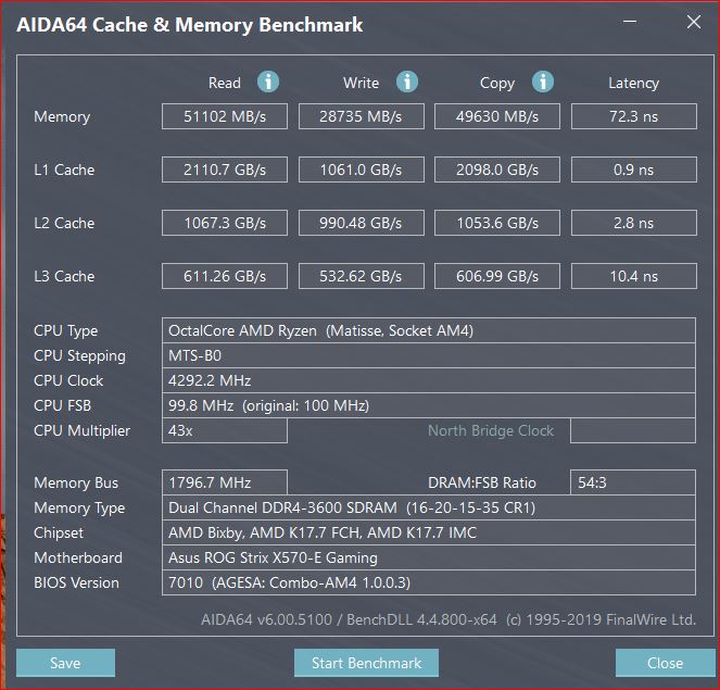

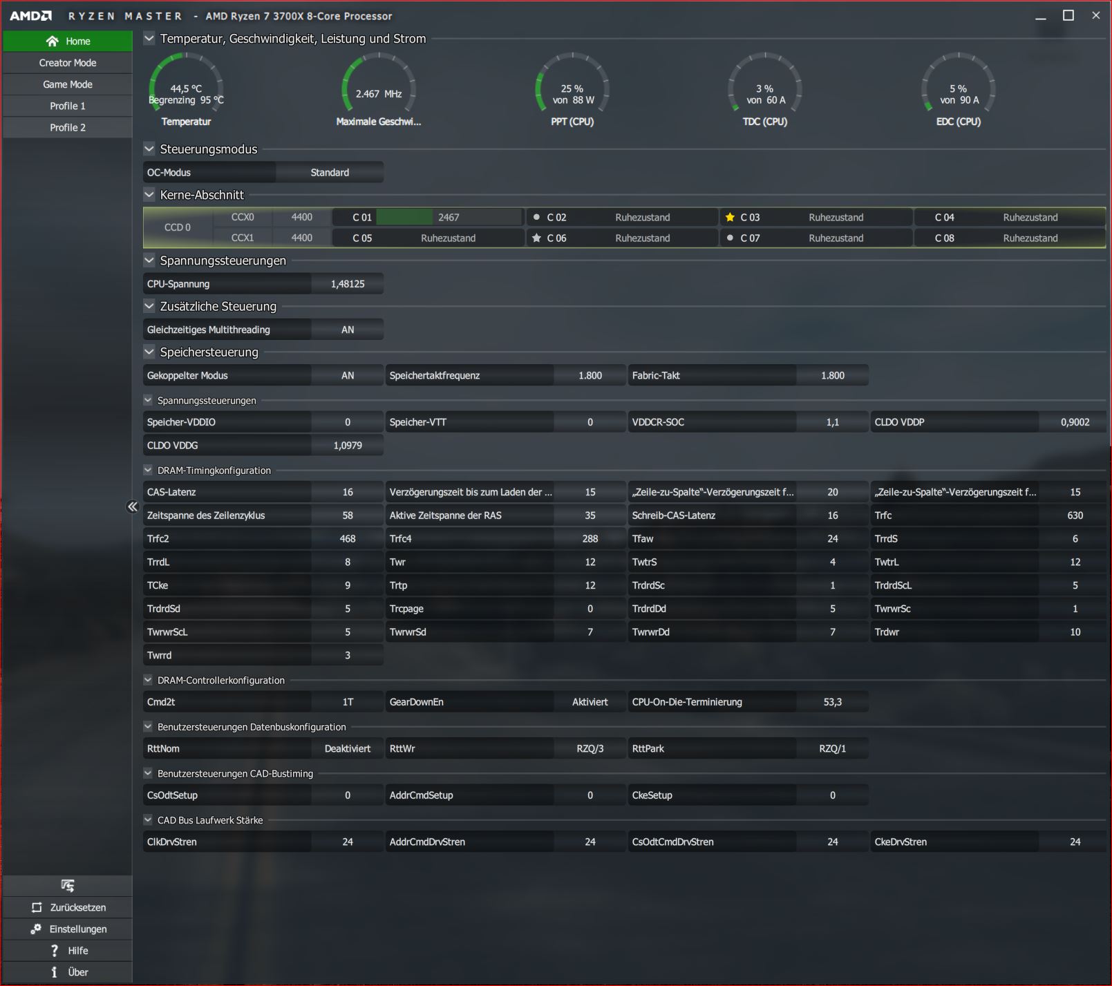

Hallo,ich bräuchte eure Hilfe beim Ocen eines Ballistix Sport LT 3000-CL15 BLS2K16G4D30AESC 32GB (16GB x2.
Ich habe mit dem Ryzen Ram Calc schon ein paar Werte getestet,aber mit dem Sub Timings komme ich nicht wirklich klar.
Die Latenzen von 72ns sind bestimmt noch Verbesserung würdig.

@t3chn0 wenn du den Multi per Hand festlegst taktet der auch nicht runter. Is aber im Grunde auch keine große Sache. Da liegt ja keine Last an. Sonst nutze halt PBO und Balanced Powerplan, dann sollte er auch runter takten.
Kannst ja auch mal versuchen den Offest auf -0,05 zu setzen.
@Suno PowerDown Modus hast du im Bios auf Off gesetzt?
sonst schau mal ob du mit @Flynn82 Settings etwas anfangen kannst.

Damit die CPU runtertaktet musst du im "Ausbalanciert" Profil den Min CPU Wert auf 5% setzen. Takt geht dann runter, Spannung aber nicht. Das machen die leider nur mit XFR. Ist aber nicht wild, sind vielleicht 5W Unterschied im Idle.
