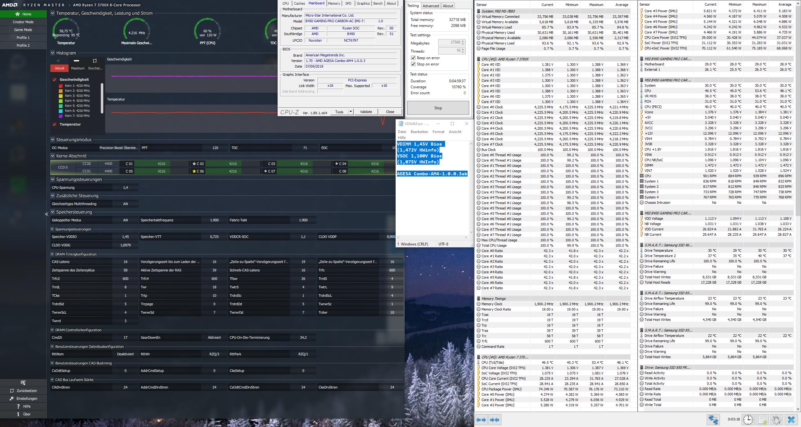

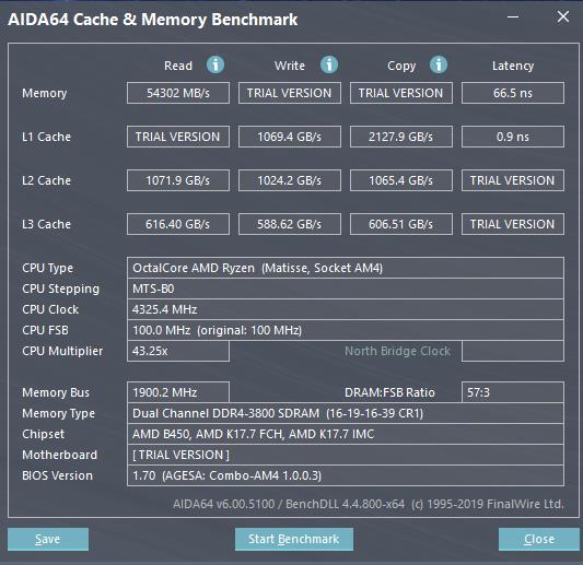

Ich hab nochmal die Ratschläge der letzten Seiten verfolgt und bin jetzt zu folgendem Setup gekommen.
Ggf. geht da noch was mit den Spannungen.
3800MHz 16-16-19-16-39.
TRFC mit 550 bootet leider nicht. Bin aber soweit ganz zufrieden, weil die Spannungen eigentlich ganz OK sind.
Man verbrennt sich auch nicht die Finger am RAM
Hier noch Aida.
Hier noch Aida.

Super Latenz für e-Die, dann gucke ich gleich mal ob ich ähnliches laufen lassen kann. war vorher noch auf 3600cl14 und komme da nur bis 69,3nsPeericles schrieb:Ich hab nochmal die Ratschläge der letzten Seiten verfolgt und bin jetzt zu folgendem Setup gekommen.

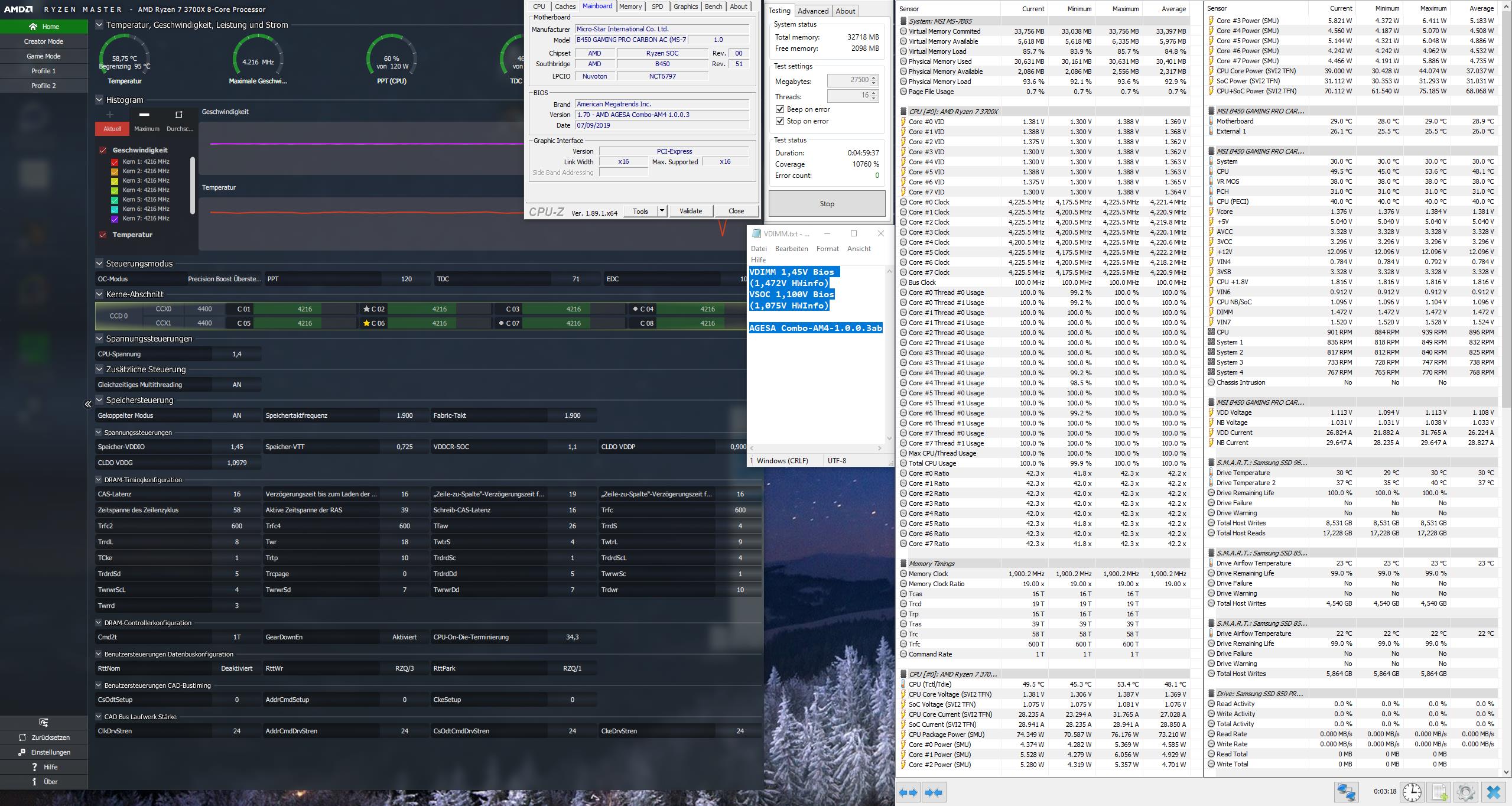

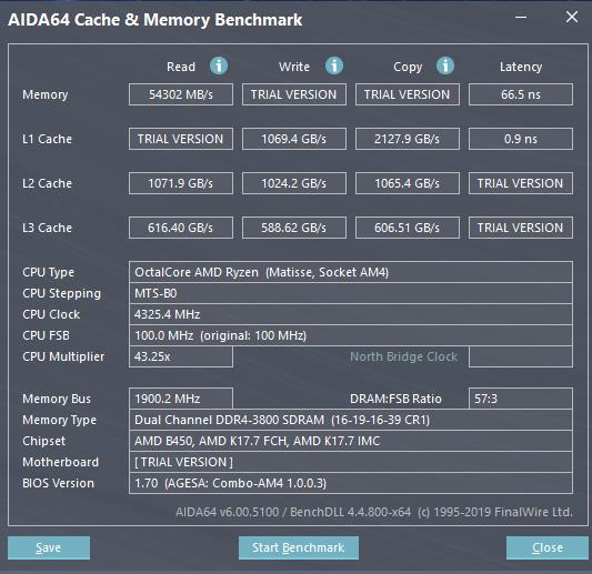

Man verbrennt sich auch nicht die Finger am RAM.
Hier noch Aida.
- Okt. 2006
- 7.424
@sifusanders
Wird nur klappen, wenn du auch Agesa 1.0.0.3ab hast. Der Unterschied zu 1.0.0.2 liegt bei ungefähr -3ns.
