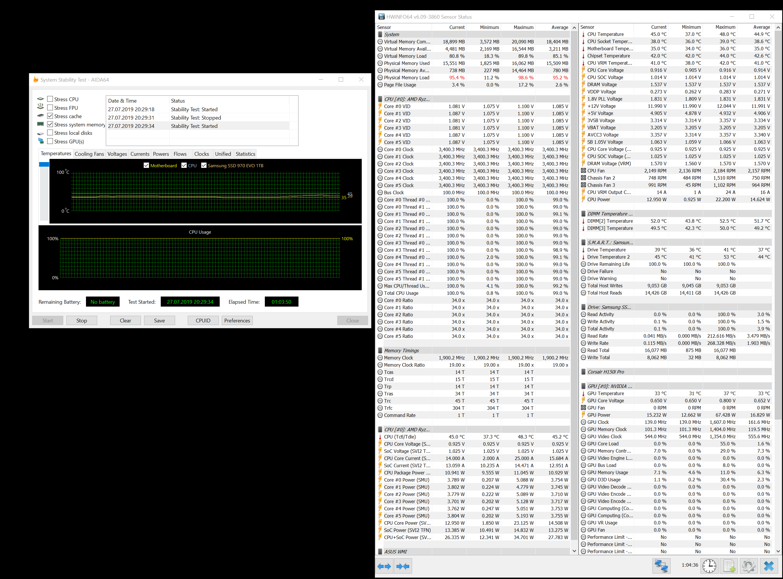

Ist das zu viel des Guten?
Reaktionen: Dragonheart69 und Verangry

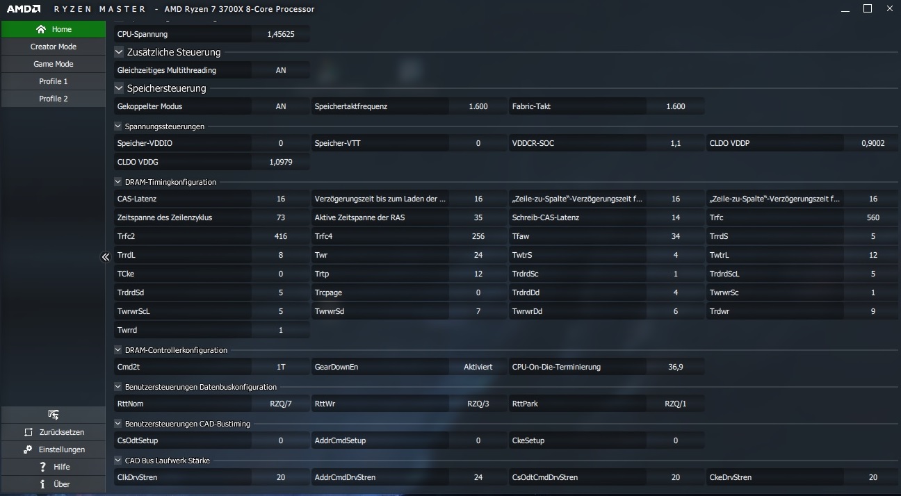

Aber so richtig scheint das mit dem Bios auch nicht zu klappen. Der GDM wird auch ignoriert. Eingestellt sind 15-16-16-usw. kommt trotzdem die 16.
Würde auch glatt aufs BIOS tippen, Asus hat da ja vor allem was X470/B450 angeht aktuell die rote Laterne.
Das GDM völlig ignoriert wird hatte ich die Tage auch bei einem Kunden der von 2600 auf 3600 gewechselt ist, da bist du keine Ausnahme.
Sein Brett kam auch von Asus.
Reaktionen: 9t3ndo
