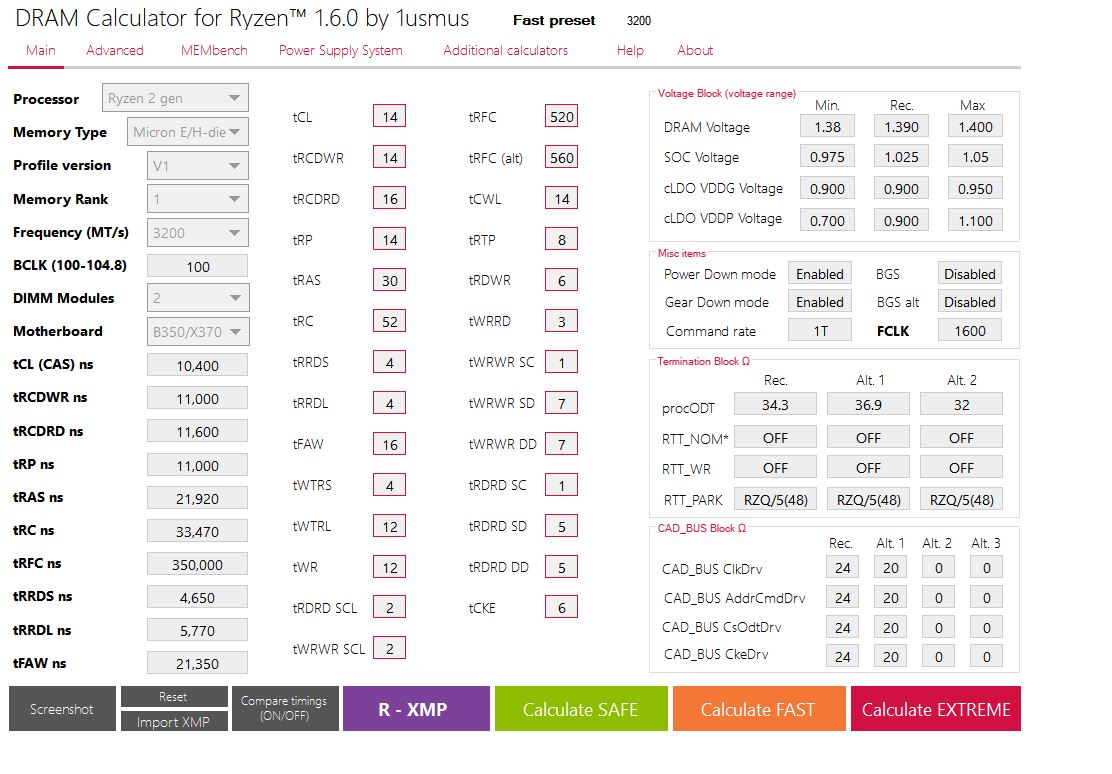

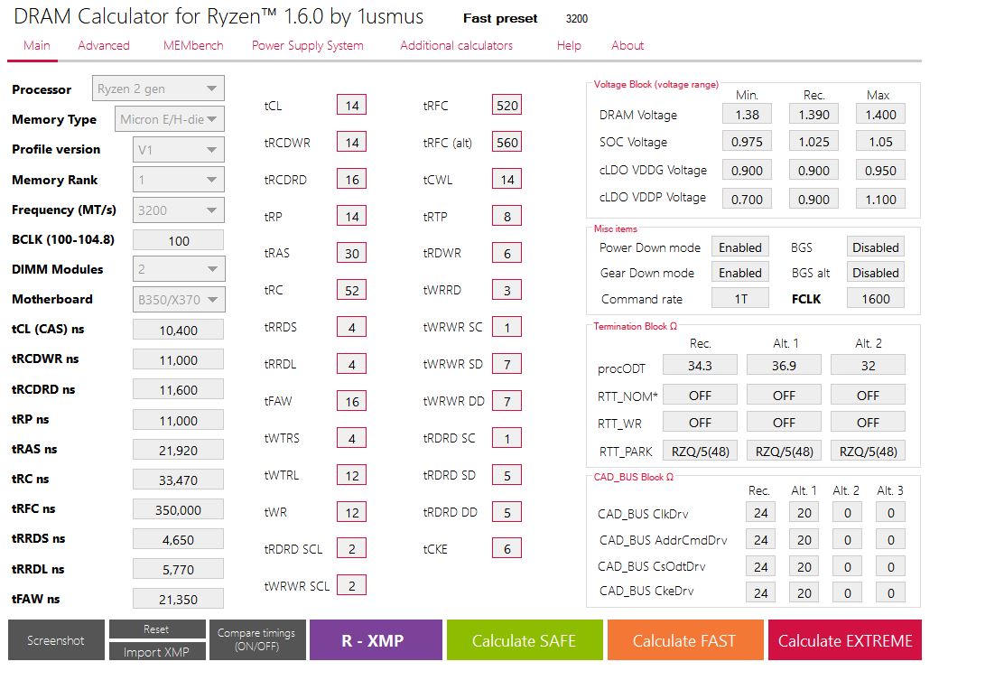

@Bubbles Devere Hallo, mein Ziel ist erstmal 3200/14 für 24/7 ohne Errormeldungen zum laufen zu bekommen.
(getestet habe ich die Settings unter Eingabe aller Timingwerte die ich gefunden habe, bei Voltage Block habe ich Min. Rec. und Max. probiert, ansonsten Termination Block Rec. und Cad_Bus Block auch Rec.
Booten ist kein Problem, teilweise kann man auch zocken ohne Probleme aber es wirft Errors aus und hatte vorhin auch mal nen BSOD beim Memtest.
Meine "Kalkulation":

ich bin ja kein Profi, aber laut Rezension gehen bei dem RAM schon die 3200 sehr schwer.
Tipp: Entweder erst mal Safe-Setting bei 3200 probieren oder wie in der Rezension auf 3133 gehen.
Kleiner Tipp als Neuling - gehe nach dem Ausschlussverfahren vor:
Drucke dir dden Screenshot mal aus.
1. Setze nur mal erstmal nur manuell die Frequenz, die FCLK und dann die Werte links von tCL bis tRC. Alles andere auf Auto lassen.
Spannung nimmst du die mittlere, Power Down Mode aus, Geart Down Mode an. procODT nimm den mittleren Wert alles andere, wie in Rec.-Spalte.
Geb mir mal nen Screen von 3133 mit fast settings und einen mit sicher Settings.
