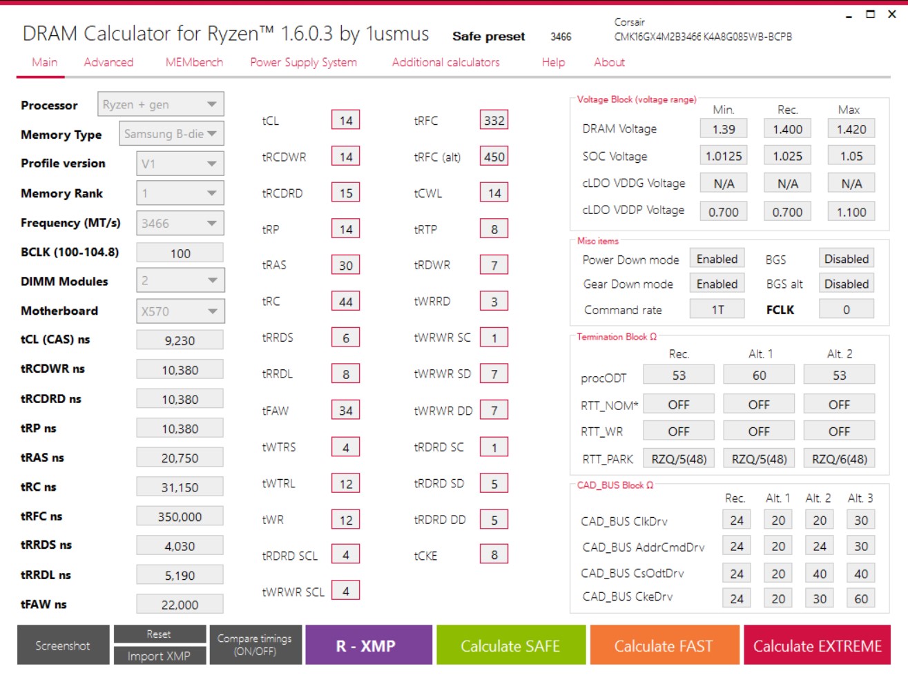

@cm87 So ich bin wieder zurück. Ich habe den Fehler gefunden. Ich habe die Werte die du gesagt hast verwechselt. Nun bin ich bei 3466CL14 mit 1.44v. Habe bis jetzt nur die primären Timings gesetzt und den Stresstest in Aida64 eine Stunde laufen lassen ohne Probleme.
habs mir ja schon gedacht....den gleichen Fehler hatte ich damals auch mal gemacht zum Anfang. Ist aber auch blöd, dass die werte im Bios genau andersrum stehen als im dram calculator :p

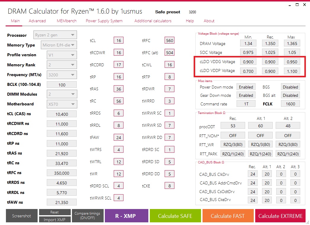

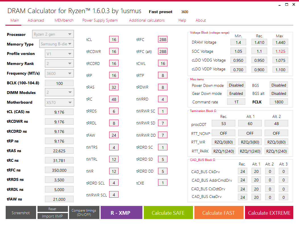

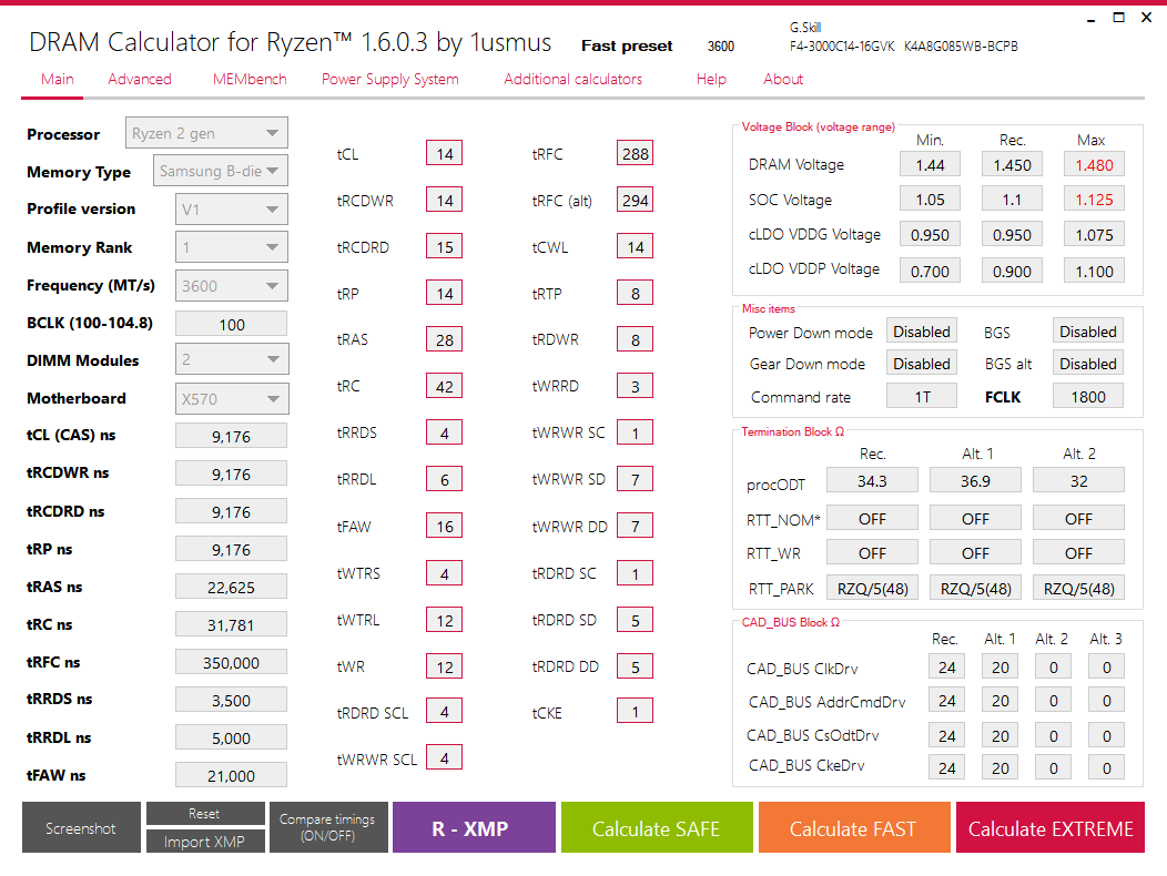

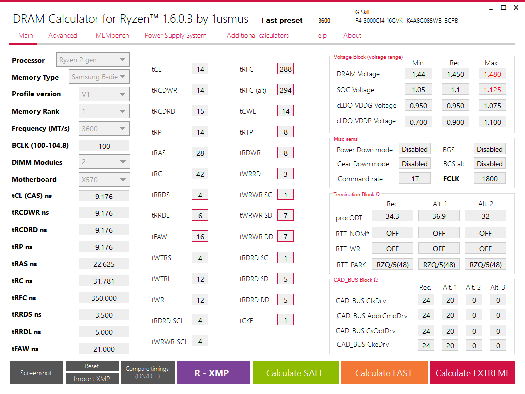

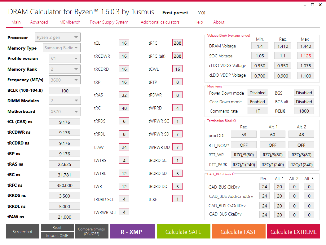

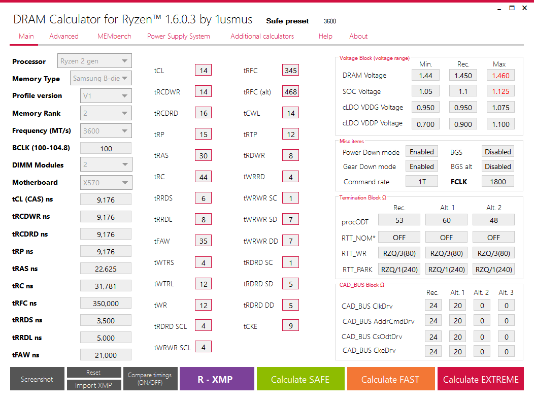

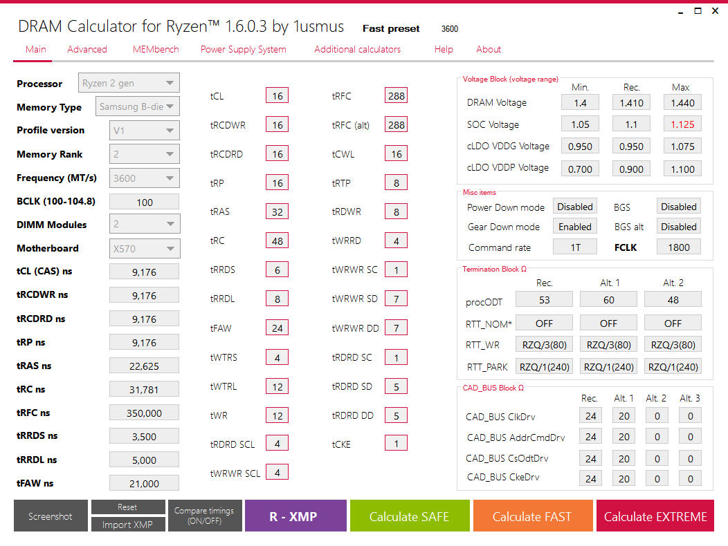

Kann es sein das der DRAM Ryzen Calculator buggy ist?
Ich wollte gerade mal Safe mit Fast vergleichen und die Werte sind bei Safe doch viel schärfer und auch die Spannung höher. das kann doch gar nicht sein, oder?
Reaktionen: Alpha.Male und killingspree

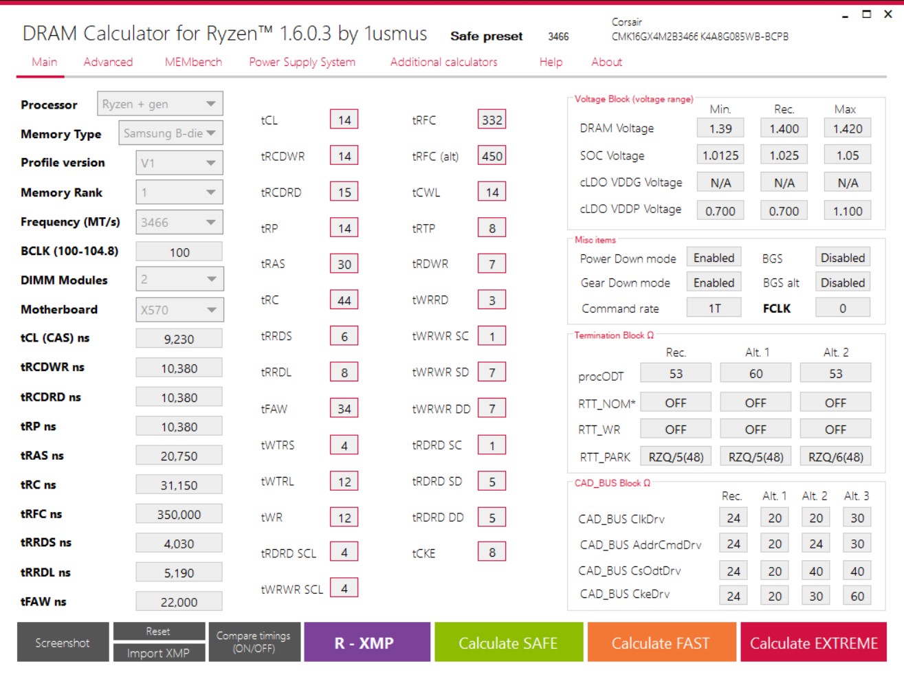

Ich brauch auch mal Hilfe.
Habe heute beim Zweitsystem auch mal OC probiert und der Rechner fährt nicht mehr hoch. Das hat ihm irgendwie gar nicht gelegen.
2700x
Gigabyte X570 I AORUS PRO WIFI (Agesa 1.0.0.3ab)
Corsair Vengeance LPX 3466mhz 2*8GB Samsung B-Die

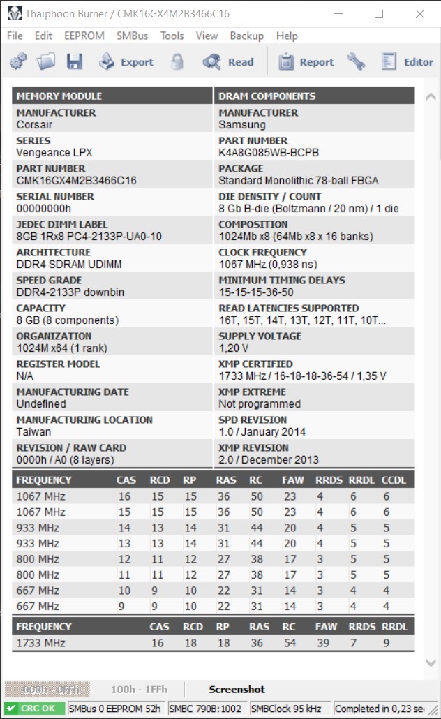

Genauso wie beim Hauptsystem, mit Taiphoon Burner ausgelesen, in den RAM Calculator eingelesen, auf Zen+, Single Rank, V1 und X570 gestellt
Safe Presets gespeichert und im BIOS so eingestellt.
Spannung auf 1,4V
Wo ist der Fehler?
€dit:
ganz toll, ich kann jetzt alles auseinander nehmen um das BIOS zu resetten bei dem mITX Board. Ganz tolle Geschichte
Der Aufwand kotzt mich jetzt schon an. Habe extra "Safe Settings" genommen, damit nix wildes passiert...

Ich stell zum anfangen immer nur die haupt timings ein.
Sub timings mache ich erst wenn ich sehe das er bootet bzw. stable ist.
Probier das mal.
Reaktionen: Alpha.Male und cm87

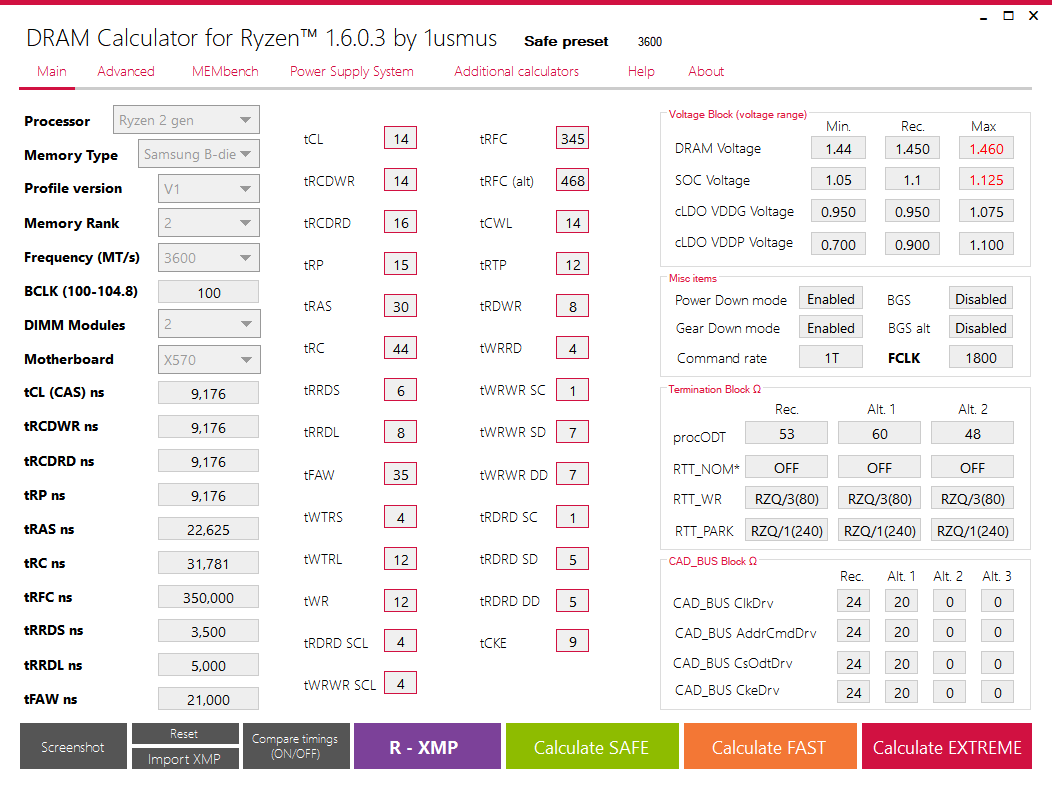

Tjo und genau das habe ich gerade versucht, wohlgemerkt um die RAMs von den Herstellerangaben zu laufen zu bekommen (NIX OC) selbst das klappt nicht.
Habe die Vermutung, dass sich RAM und Board nicht mögen auch wenn QVL was anderes sagt.... also geht das Zeug zurück und ich teste ein anderes Kit.
Echt scheiße das ich 4 Stunden teste und dann merke das der Calculator völlig verbuggte Zahlen ausspuckt.

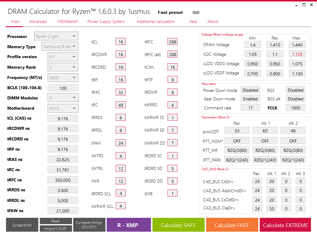

Das war fast mit einem Rank. Das nehmen ich jetzt für meine Dual-Ranks. Ist sogar schon hochgefahren...
Das ist das verbuggte mit zwei Ranks
Die Werte stimmen vorn und hinten nicht.
Anhang anzeigen 805769 Anhang anzeigen 805770
Ja, ist buggy.

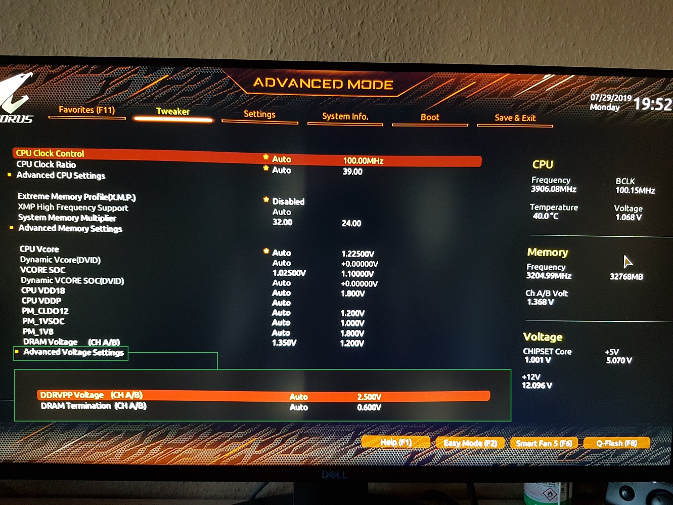

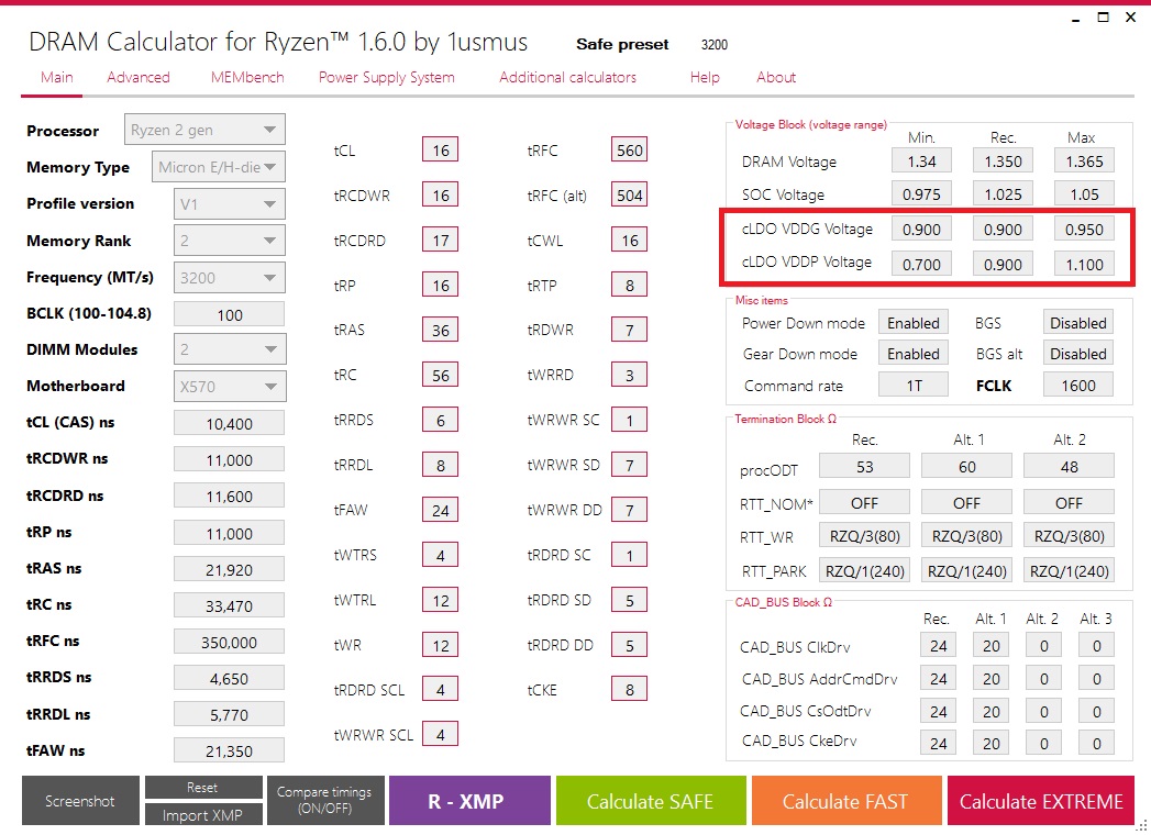

Hi, vielleicht kann mir hier jemand weiterhelfen. Bin jetzt von meinem i7-2600k auf nen neuen Ryzen 3000 umgestiegen und wollte mich jetzt auch etwas mit der RAM-Übertaktung befassen. Hab hier ein paar Crucial Ballistix Sport AT 3200CL16 (Dual Rank).
Hab mir den Ryzen DRAM Calculator runtergeladen. Etwas getestet, so weit so gut. Allerdings habe ich mit ein paar der Spannungs-Settings ein Problem, ich weiss nämlich nicht ob die in meinem BIOS (Gigabyte Aorus Pro) nicht vorhanden oder eventuell nur anders benannt sind.
Es geht um die rot markierten Werte aus dem Calculator (Bild 1), was ich im BIOS einstellen kann ist auf Bild 2 zu sehen).

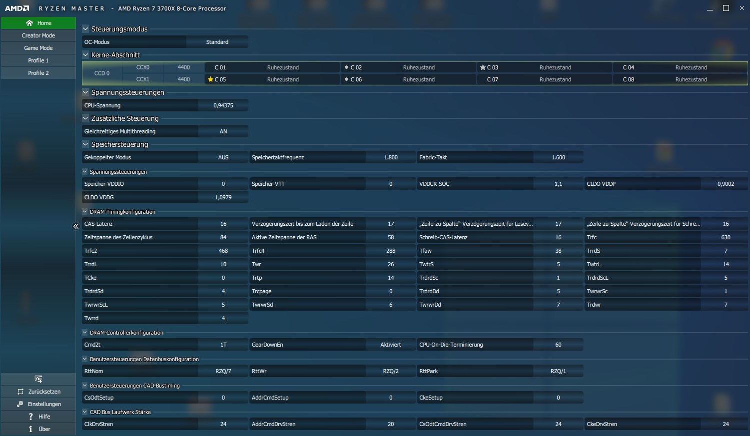

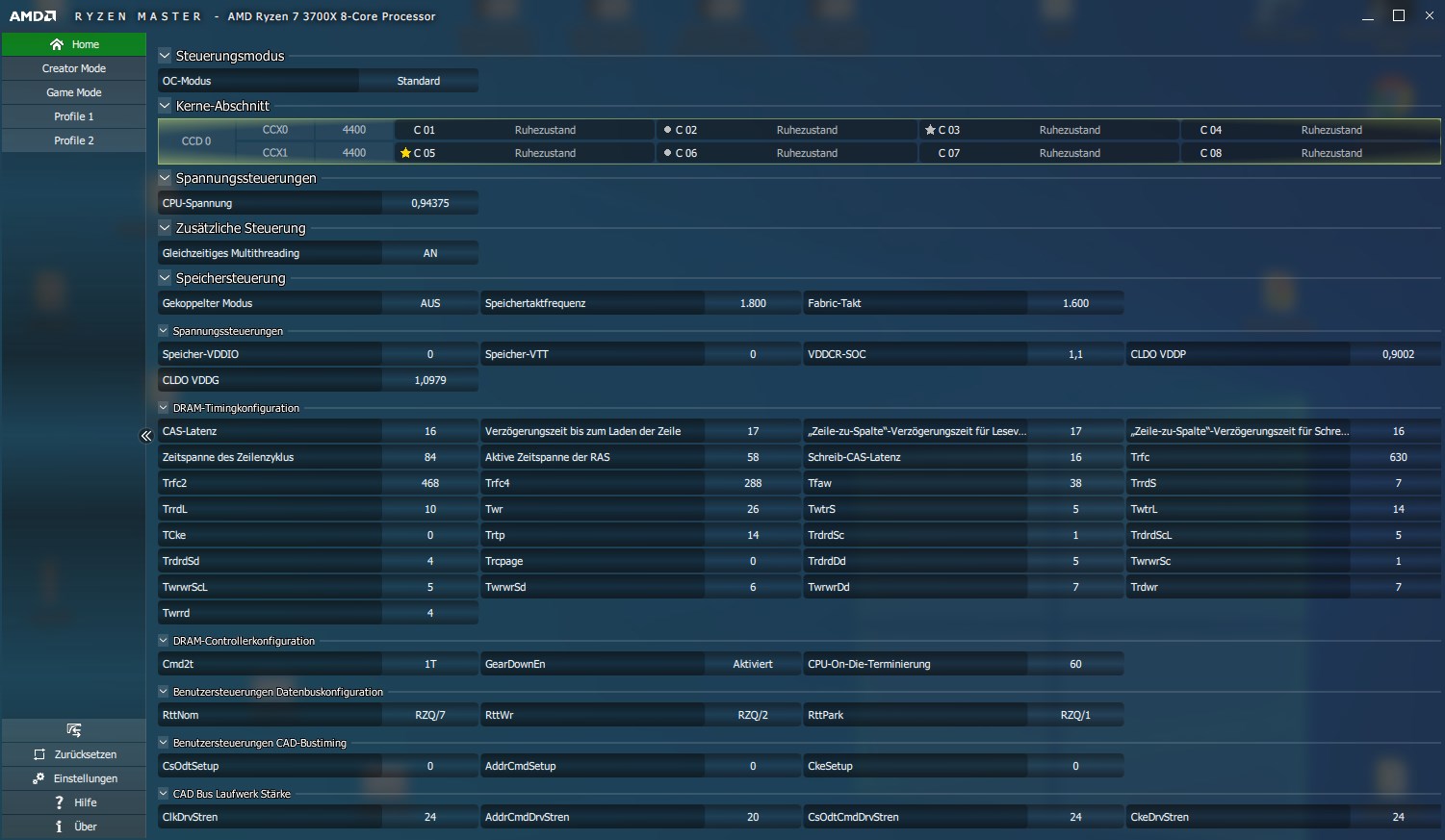

@RaptorTP versuch mal 3600MHz, FCLK auf 1800MHz und Timings auf 16 17 16 16 und Rest Auto. Spannung auf 1,45V. VDDG und Vsoc mal Auto. Schau dann mit dem Master Tool, welche Widerstände gesetzt werden und poste das.
Reaktionen: RaptorTP

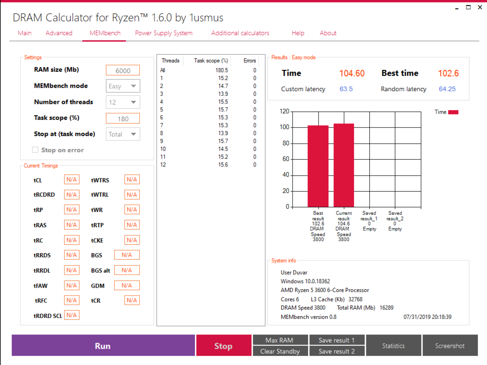

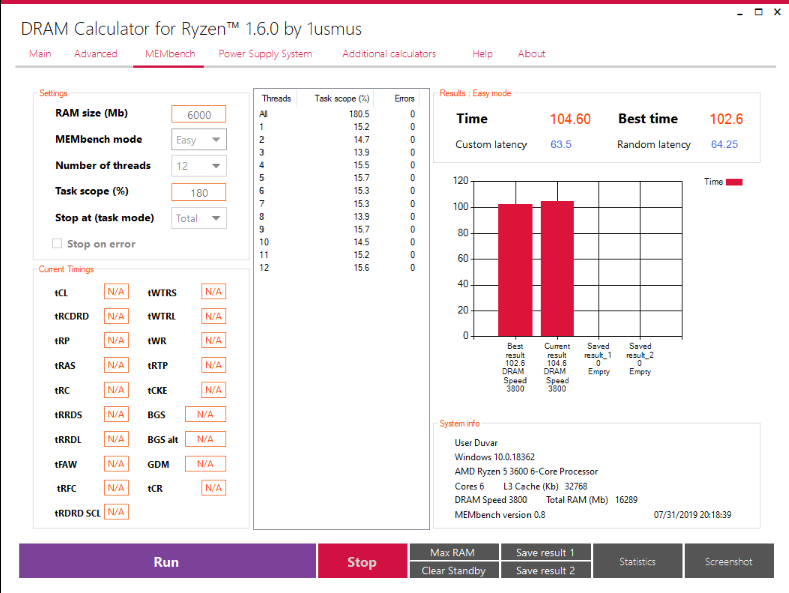

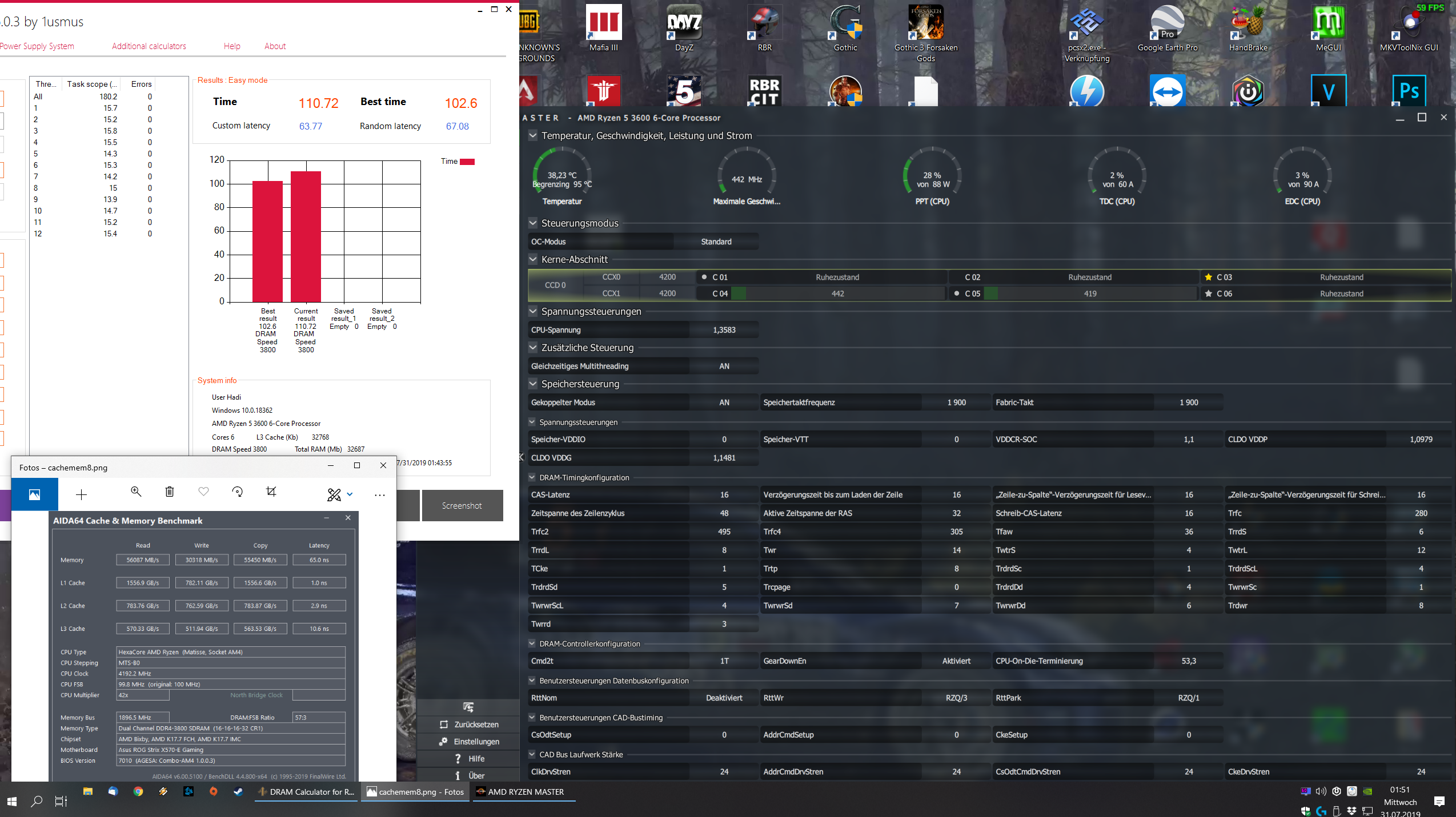

Hab auch mal den Calculator bench gemacht mit meinem 3600:

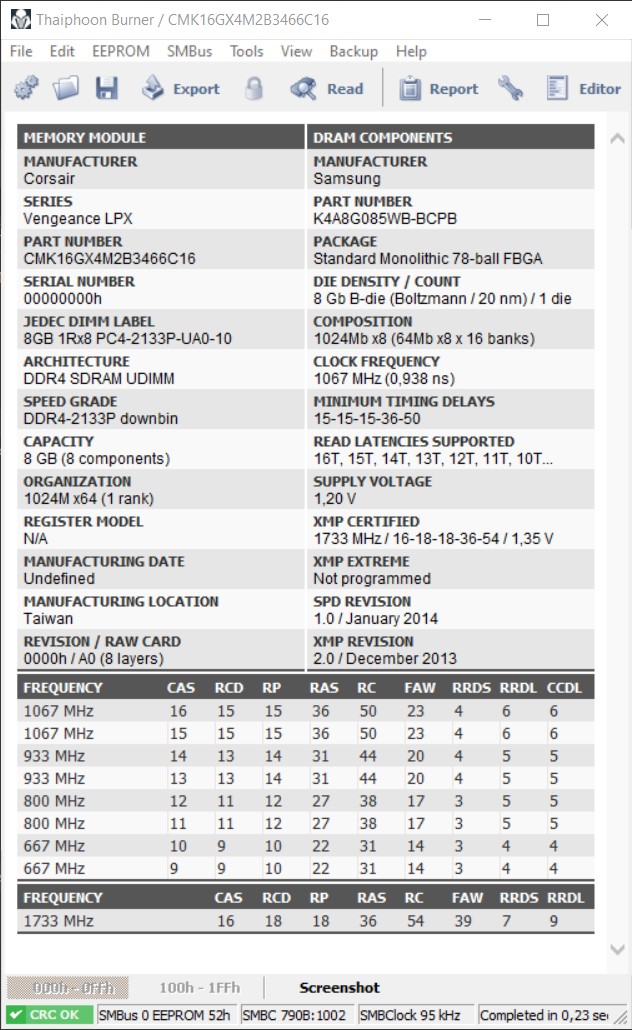

@SavageSkull
Mit welcher Version von Taiphoon Burner hast du das ausgelesen?
Und könntest du mal ein Dump hochladen und hier verlinken?
Die Beschreibung "Boltzmann" neben den B-Dies machte mich gerade stutzig und auch @emissary42
aus dem Luxx kennt die Bezeichnung bislang nicht.
Würden uns freuen wenn du es uns zur Analyse mal zur verfügung stellt.
Reaktionen: SavageSkull

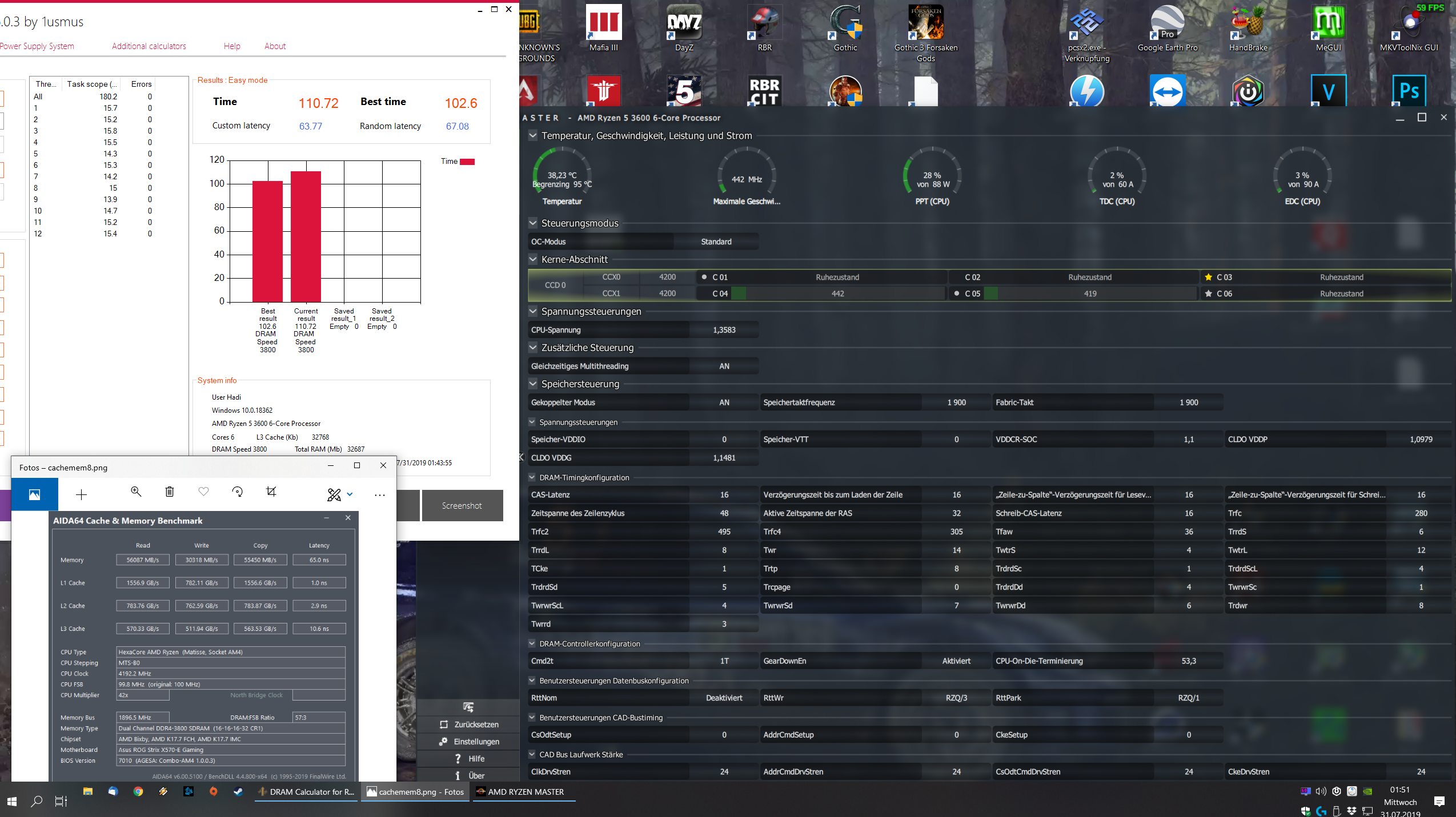

@Zertruemmerdog - nope, noch nicht
hab jetzt nur KURZ 16-17-16-17 geschafft .. nach dem Speichern des Bildes - BLUESCREEN .. xD
jetzt erst mal Seriensuchten mit Frau ... meld mich wieder - Danke
