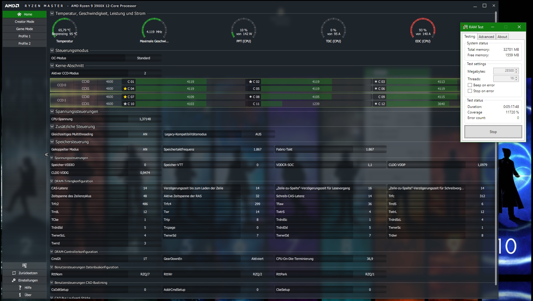

Muss mal schauen, ob ich die noch als Profil drauf habe später.Kenobi schrieb:Könntest du mir mal deinen Screen vom Ryzen Master mit 3.733 und den 4x 8 GB schicken? Ich bekomme meine b-Dies nicht ganz stabil...![]()
Waren allerdings, wie gesagt, nur mit CL16, das lohnt im Grunde nicht.
nospherato schrieb:Muss mal schauen, ob ich die noch als Profil drauf habe später.
Ja, schau mal bitte, was du gespeichert hast (3600 o. 3733). Heißt ja nicht, dass es 1:1 läuft. Möchte nur mal vergleichen, wo bei mir der Wurm drin sein könnte.

Kenobi schrieb:Ja, schau mal bitte, was du gespeichert hast (3600 o. 3733). Heißt ja nicht, dass es 1:1 läuft. Möchte nur mal vergleichen, wo bei mir der Wurm drin sein könnte.

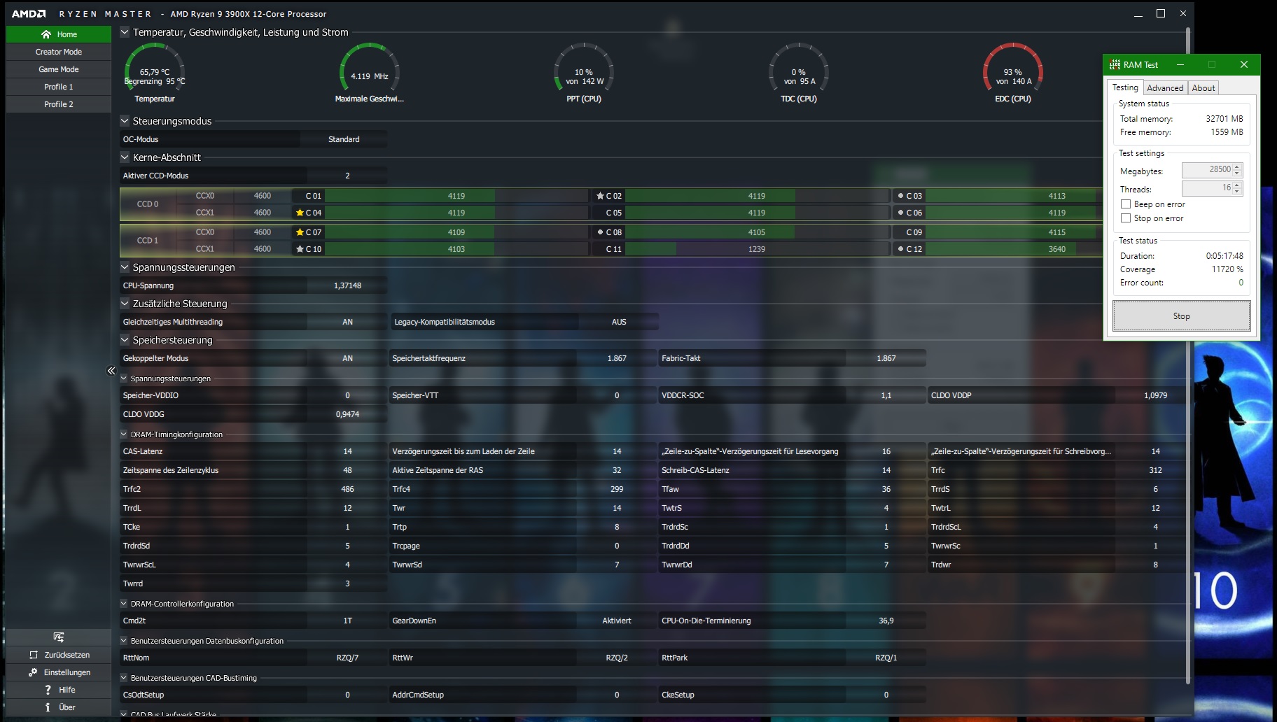

Die 3600CL14 kann ich dir direkt geben:
Ai Overclock Tuner [D.O.C.P. Standard]
D.O.C.P. [D.O.C.P DDR4-4140 17-17-17-37-1.40V]
BCLK Frequency [100.0000]
BCLK_Divider [Auto]
Performance Enhancer [Auto]
CPU Core Ratio [Auto]
Performance Bias [Aida/Geekbench]
Memory Frequency [DDR4-3600MHz]
FCLK Frequency [1800MHz]
Core Performance Boost [Auto]
SMT Mode [Auto]
EPU Power Saving Mode [Disabled]
TPU [Keep Current Settings]
Precision Boost Overdrive [Disabled]
Max CPU Boost Clock Override [Auto]
Platform Thermal Throttle Limit [Auto]
Mem Over Clock Fail Count [Auto]
DRAM CAS# Latency [14]
DRAM RAS# to CAS# Read Delay [15]
DRAM RAS# to CAS# Write Delay [14]
DRAM RAS# PRE Time [14]
DRAM RAS# ACT Time [28]
Trc [42]
TrrdS [4]
TrrdL [6]
Tfaw [16]
TwtrS [4]
TwtrL [10]
Twr [14]
Trcpage [Auto]
TrdrdScl [2]
TwrwrScl [2]
Trfc [266]
Trfc2 [Auto]
Trfc4 [Auto]
Tcwl [14]
Trtp [8]
Trdwr [7]
Twrrd [3]
TwrwrSc [1]
TwrwrSd [7]
TwrwrDd [7]
TrdrdSc [1]
TrdrdSd [5]
TrdrdDd [5]
Tcke [1]
ProcODT [36.9 ohm]
Cmd2T [1T]
Gear Down Mode [Enabled]
Power Down Enable [Disabled]
RttNom [Auto]
RttWr [Auto]
RttPark [Auto]
MemAddrCmdSetup [Auto]
MemCsOdtSetup [Auto]
MemCkeSetup [Auto]
MemCadBusClkDrvStren [Auto]
MemCadBusAddrCmdDrvStren [Auto]
MemCadBusCsOdtDrvStren [Auto]
MemCadBusCkeDrvStren [Auto]
CPU Load-line Calibration [Auto]
CPU Current Capability [Auto]
CPU VRM Switching Frequency [Auto]
VRM Spread Spectrum [Auto]
CPU Power Duty Control [T.Probe]
CPU Power Phase Control [Auto]
CPU Power Thermal Control [120]
VDDSOC Load-line Calibration [Auto]
VDDSOC Current Capability [Auto]
VDDSOC Switching Frequency [Auto]
VDDSOC Phase Control [Auto]
DRAM Current Capability [100%]
DRAM Power Phase Control [Extreme]
DRAM Switching Frequency [Auto]
DRAM VBoot Voltage [Auto]
VTTDDR Voltage [Auto]
VPP_MEM Voltage [Auto]
DRAM CTRL REF Voltage on CHA [Auto]
DRAM CTRL REF Voltage on CHB [Auto]
VDDP Voltage [Auto]
VDDP Standby Voltage [Auto]
1.8V Standby Voltage [Auto]
CPU 3.3v AUX [Auto]
2.5V SB Voltage [Auto]
DRAM R1 Tune [Auto]
DRAM R2 Tune [Auto]
DRAM R3 Tune [Auto]
DRAM R4 Tune [Auto]
PCIE Tune R1 [Auto]
PCIE Tune R2 [Auto]
PCIE Tune R3 [Auto]
PLL Tune R1 [Auto]
PLL reference voltage [Auto]
T Offset [Auto]
Sense MI Skew [Auto]
Sense MI Offset [Auto]
Promontory presence [Auto]
Clock Amplitude [Auto]
CLDO VDDP voltage [Auto]
CPU Core Voltage [Auto]
CPU SOC Voltage [Manual mode]
- VDDSOC Voltage Override [1.10000]
DRAM Voltage [1.44000]
CLDO VDDG voltage [Auto]
1.8V PLL Voltage [Auto]
1.05V SB Voltage [Auto]
TPM Device Selection [Discrete TPM]
Erase fTPM NV for factory reset [Enabled]
PSS Support [Auto]
SVM Mode [Disabled]
Onboard LED [Disabled]
Q-Code LED Function [Disabled after POST]
Hyper kit Mode [Disabled]
SATA Port Enable [Enabled]
SATA Mode [AHCI]
NVMe RAID mode [Disabled]
SMART Self Test [Enabled]
Hot Plug [Disabled]
Hot Plug [Disabled]
Hot Plug [Disabled]
Hot Plug [Disabled]
Hot Plug [Disabled]
Hot Plug [Disabled]
Hot Plug [Disabled]
Hot Plug [Disabled]
Super I/O Clock Skew [Auto]
HD Audio Controller [Disabled]
PCIEX4_3 Bandwidth [Auto]
PCIEX8_2:X4/X4 Mode [Auto]
PCIEX16_1 Mode [Auto]
PCIEX8_2 Mode [Auto]
PCIEX4_3 Mode [Auto]
M.2 Link Mode [Auto]
SB Link Mode [Auto]
Asmedia USB 3.1 Controller [Disabled]
When system is in working state [Off]
In sleep, hibernate and soft off states [Off]
Intel LAN Controller [Enabled]
Intel LAN OPROM [Disabled]
USB Type C Power Switch for USB3.1_E1 [Auto]
ErP Ready [Disabled]
Restore On AC Power Loss [Power Off]
Power On By PCI-E/PCI [Disabled]
Power On By RTC [Disabled]
Network Stack [Disabled]
Device [CT500BX100SSD1]
Legacy USB Support [Enabled]
XHCI Hand-off [Enabled]
Corsair Flash Voyager 1100 [Auto]
USB3.1_E1 [Enabled]
USB3_1 [Enabled]
USB3_2 [Enabled]
USB3_3 [Enabled]
USB3_4 [Enabled]
USB3_5 [Enabled]
USB3_6 [Enabled]
USB3_7 [Enabled]
USB3_8 [Enabled]
USB3_9 [Enabled]
USB3_10 [Enabled]
USB2_11 [Enabled]
USB2_12 [Enabled]
USB2_13 [Enabled]
USB2_14 [Enabled]
USB_15 [Enabled]
USB_16 [Enabled]
CPU Temperature [Monitor]
MotherBoard Temperature [Monitor]
VRM Temperature [Monitor]
PCH Temperature [Monitor]
T_Sensor1 Temperature [Monitor]
CPU Fan Speed [Monitor]
Chassis Fan 1 Speed [Monitor]
Chassis Fan 2 Speed [Monitor]
Chassis Fan 3 Speed [Monitor]
W_PUMP+ Speed [Monitor]
CPU Optional Fan Speed [Monitor]
AIO_PUMP Speed [Monitor]
W_FLOW Speed [Monitor]
W_IN Temperature [Monitor]
W_OUT Temperature [Monitor]
CPU Core Voltage [Monitor]
3.3V Voltage [Monitor]
5V Voltage [Monitor]
12V Voltage [Monitor]
CPU Q-Fan Control [PWM Mode]
CPU Fan Smoothing Up/Down Time [7.7 sec]
CPU Fan Speed Lower Limit [200 RPM]
CPU Fan Profile [Manual]
CPU Upper Temperature [70]
CPU Fan Max. Duty Cycle (%) [100]
CPU Middle Temperature [68]
CPU Fan Middle. Duty Cycle (%) [65]
CPU Lower Temperature [50]
CPU Fan Min. Duty Cycle (%) [50]
Chassis Fan 1 Q-Fan Control [PWM Mode]
Chassis Fan 1 Q-Fan Source [PCH]
Chassis Fan 1 Smoothing Up/Down Time [0 sec]
Chassis Fan 1 Speed Low Limit [200 RPM]
Chassis Fan 1 Profile [Manual]
Chassis Fan 1 Upper Temperature [70]
Chassis Fan 1 Max. Duty Cycle (%) [50]
Chassis Fan 1 Middle Temperature [50]
Chassis Fan 1 Middle. Duty Cycle (%) [20]
Chassis Fan 1 Lower Temperature [20]
Chassis Fan 1 Min. Duty Cycle (%) [20]
Chassis Fan 2 Q-Fan Control [PWM Mode]
Chassis Fan 2 Q-Fan Source [PCH]
Chassis Fan 2 Smoothing Up/Down Time [0 sec]
Chassis Fan 2 Speed Low Limit [200 RPM]
Chassis Fan 2 Profile [Manual]
Chassis Fan 2 Upper Temperature [70]
Chassis Fan 2 Max. Duty Cycle (%) [50]
Chassis Fan 2 Middle Temperature [25]
Chassis Fan 2 Middle. Duty Cycle (%) [20]
Chassis Fan 2 Lower Temperature [20]
Chassis Fan 2 Min. Duty Cycle (%) [20]
Chassis Fan 3 Q-Fan Control [PWM Mode]
Chassis Fan 3 Q-Fan Source [PCH]
Chassis Fan 3 Smoothing Up/Down Time [0 sec]
Chassis Fan 3 Speed Low Limit [200 RPM]
Chassis Fan 3 Profile [Manual]
Chassis Fan 3 Upper Temperature [70]
Chassis Fan 3 Max. Duty Cycle (%) [50]
Chassis Fan 3 Middle Temperature [25]
Chassis Fan 3 Middle. Duty Cycle (%) [20]
Chassis Fan 3 Lower Temperature [20]
Chassis Fan 3 Min. Duty Cycle (%) [20]
AIO_PUMP/W_PUMP+ Control [PWM Mode]
Water Pump Upper Temperature [70]
Water Pump Max. Duty Cycle (%) [100]
Water Pump Middle Temperature [25]
Water Pump Middle. Duty Cycle(%) [100]
Water Pump Lower Temperature [20]
Water Pump Min. Duty Cycle (%) [100]
USB3_1 [Enabled]
USB3_2 [Enabled]
USB3_3 [Enabled]
USB3_4 [Enabled]
PSPP Policy [Auto]
Fast Boot [Enabled]
NVMe Support [Enabled]
Next Boot after AC Power Loss [Normal Boot]
AMI Native NVMe Driver Support [Enabled]
Boot Logo Display [Enabled]
POST Delay Time [3 sec]
Boot up NumLock State [Enabled]
Wait For 'F1' If Error [Enabled]
Option ROM Messages [Enabled]
Interrupt 19 Capture [Disabled]
Setup Mode [Advanced Mode]
Launch CSM [Disabled]
OS Type [Other OS]
Setup Animator [Disabled]
Load from Profile [1]
Profile Name [123]
Save to Profile [1]
VDDSOC Voltage [Auto]
BCLK Frequency [Auto]
CPU Ratio [Auto]
DIMM Slot Number [DIMM_A1]
Bus Interface [PCIEX16/X8_1]
Custom Pstate0 [Auto]
CCD Control [Auto]
Core control [Auto]
SMT Control [Auto]
L1 Stream HW Prefetcher [Auto]
L2 Stream HW Prefetcher [Auto]
Platform First Error Handling [Enabled]
Global C-state Control [Auto]
DRAM ECC Enable [Auto]
DRAM scrub time [Auto]
Poison scrubber control [Auto]
Redirect scrubber control [Auto]
Redirect scrubber limit [Auto]
NUMA nodes per socket [Auto]
Memory interleaving [Auto]
Memory interleaving size [Auto]
1TB remap [Auto]
DRAM map inversion [Auto]
ACPI SRAT L3 Cache As NUMA Domain [Auto]
ACPI SLIT Distance Control [Auto]
ACPI SLIT remote relative distance [Auto]
GMI encryption control [Auto]
xGMI encryption control [Auto]
CAKE CRC perf bounds Control [Auto]
4-link xGMI max speed [Auto]
3-link xGMI max speed [Auto]
Disable DF to external IP SyncFloodPropagation [Auto]
Disable DF sync flood propagation [Auto]
CC6 memory region encryption [Auto]
Memory Clear [Auto]
Overclock [Enabled]
Memory Clock Speed [Auto]
Tcl [Auto]
Trcdrd [Auto]
Trcdwr [Auto]
Trp [Auto]
Tras [Auto]
Trc Ctrl [Auto]
TrrdS [Auto]
TrrdL [Auto]
Tfaw Ctrl [Auto]
TwtrS [Auto]
TwtrL [Auto]
Twr Ctrl [Auto]
Trcpage Ctrl [Auto]
TrdrdScL Ctrl [Auto]
TwrwrScL Ctrl [Auto]
Trfc Ctrl [Auto]
Trfc2 Ctrl [Auto]
Trfc4 Ctrl [Auto]
Tcwl [Auto]
Trtp [Auto]
Tcke [Auto]
Trdwr [Auto]
Twrrd [Auto]
TwrwrSc [Auto]
TwrwrSd [Auto]
TwrwrDd [Auto]
TrdrdSc [Auto]
TrdrdSd [Auto]
TrdrdDd [Auto]
ProcODT [Auto]
Power Down Enable [Auto]
Cmd2T [Auto]
Gear Down Mode [Auto]
CAD Bus Timing User Controls [Auto]
CAD Bus Drive Strength User Controls [Auto]
Data Bus Configuration User Controls [Auto]
Data Poisoning [Auto]
DRAM Post Package Repair [Disable]
RCD Parity [Auto]
DRAM Address Command Parity Retry [Auto]
Write CRC Enable [Auto]
DRAM Write CRC Enable and Retry Limit [Auto]
Disable Memory Error Injection [True]

Bei den 3733 CL16 muss ich später zu Hause schauen.

eine generelle frage zum RAM OC hab ich auch noch:
was geht besser zum übertakten? CL runter oder takt rauf oder die balance aus beiden? beim takt ist beim X470 gaming pro carbon ja 3466MHz als maximum angegeben. grenzen bei den timings hab ich noch nirgends gelesen...
also sind quasi keine OC rekorde zu erwarten (falls überhaupt bzw ein bisschen zumindest?)
Soo hier wären mal die 3733CL16 settings:

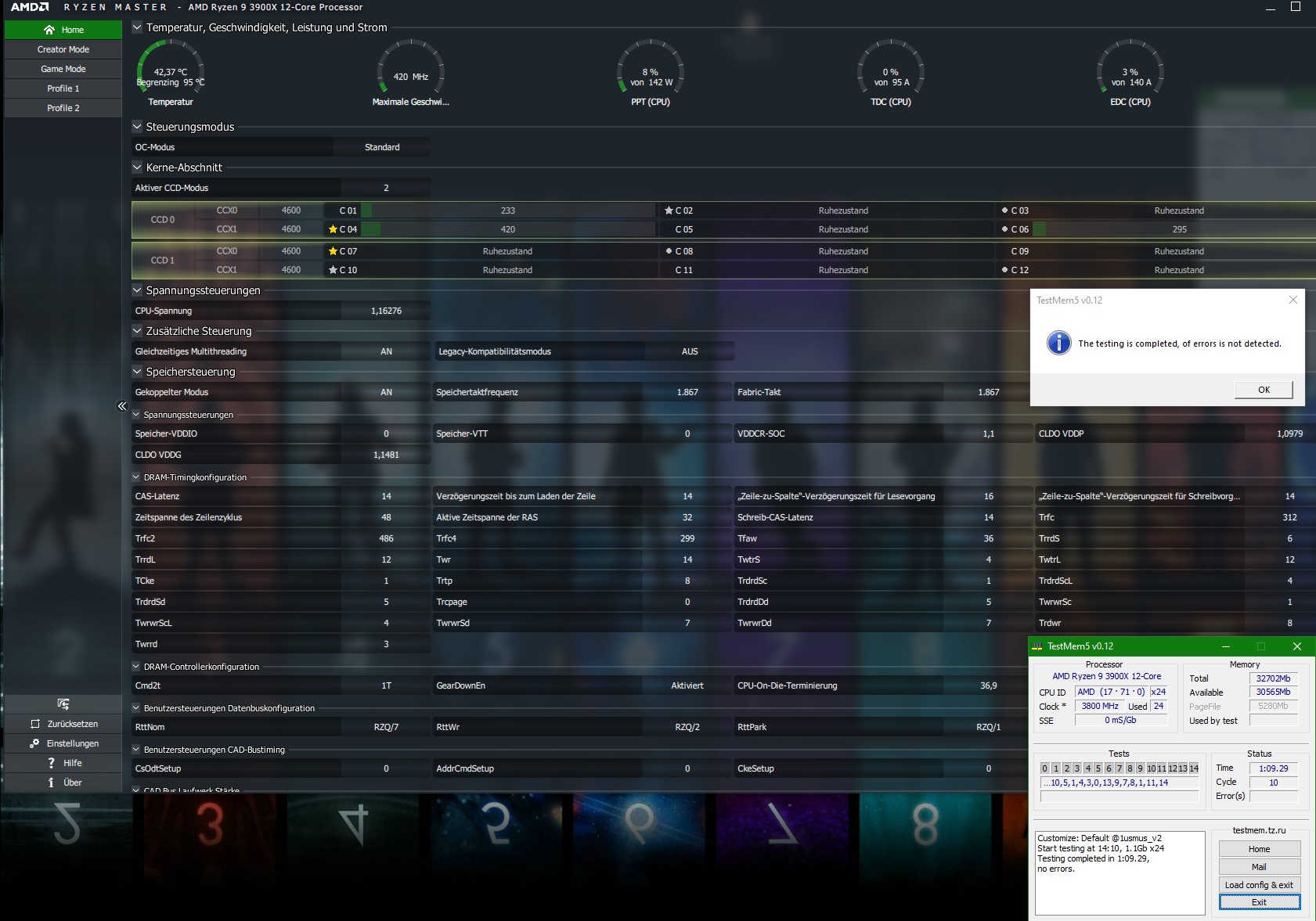

Aber interessante Werte hätte es... Muss nur noch schauen ob es stabil ist
(Falls ich die echt stabil bekomme, bleibt das C7H glaube einfach im Karton oder wird an einen Kumpel verkauft
EDIT: Okay ganz verkehrt scheinen die Werte nicht zu sein. Die 3733CL14 laufen mit 1,48V mit dem neuen Bios zumindest mal durch den tm5 "Kurztest" (ja ich hab 10 statt 5 cycles eingestellt).
Edit2:
Okay, nach Division2 und jetzt Karhu sehe ich die Settings als stabil an.

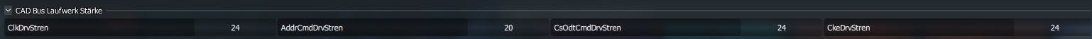

Edit3: Seh grad die CAD Werte fehlen. (24/20/24/24)

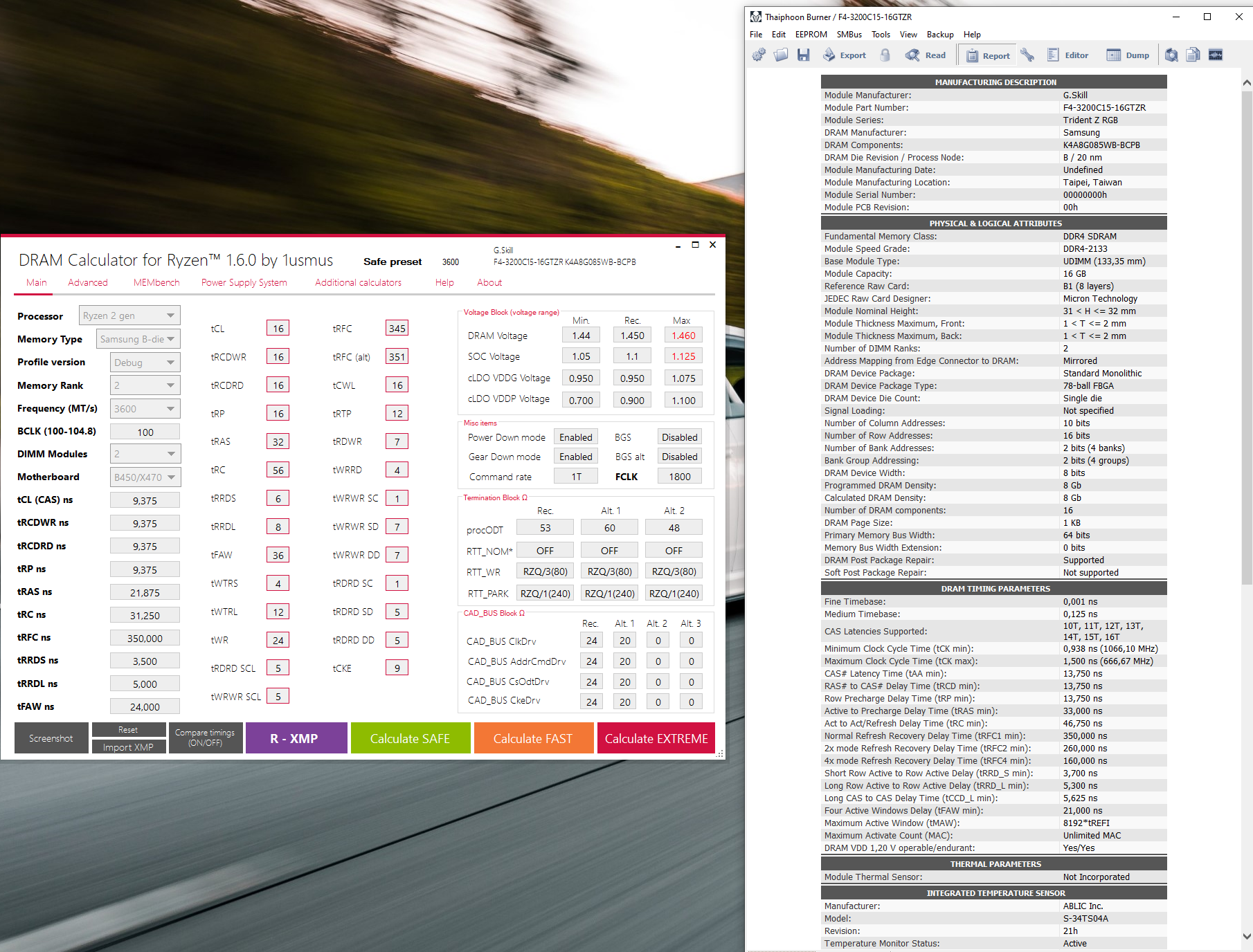

Also ich könnte ggf mal Hilfe gebrauchen, leider bekomme ich meinen RAM einfach nicht übertaktet lauffähig.
Verbaut habe ich 2x16GB G.Skill Trident Z RGB 3200 CL15 im Steckplatz A2-B2.
Wenn ich versuche nach der Anleitung den RAM auf 3600 Mhz zu übertakten nach den Werten die mir
das Ryzen DRAM Calculator Tool auswirft als SAFE Settings lande ich immer in einer Endlosschleife.
Hat jemand einen Rat? Ich bin auf dem RAM OC Gebiet absoluter Anfänger.
Restliche Hardware kann aus meiner Signatur entnommen werden.
