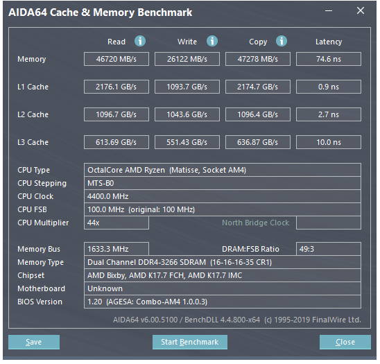

Ich habe auch Probehalber 2x 16 GB Dual Rank B-Die vom Zweitrechner ausgebaut und getestet.
3600 CL16 aus dem Calculator hat auf Anhieb gebootet. (2 Module)
Mit 4 Modulen war nicht mal 3200 CL16 möglich.
Für mich sieht es so aus als könnte ich mich zwischen viel Speicher und guten Latenzen entscheiden.
Deshalb habe ich nach Ergebnissen mit Dual Rank Vollbestückung gefragt.
Nur leider scheint das bis jetzt kaum jemand probiert zu haben.
Das scheint das Maximum darzustellen: (Boot+Cinebench durchgelaufen):
Stabilität nicht getestet.
810036

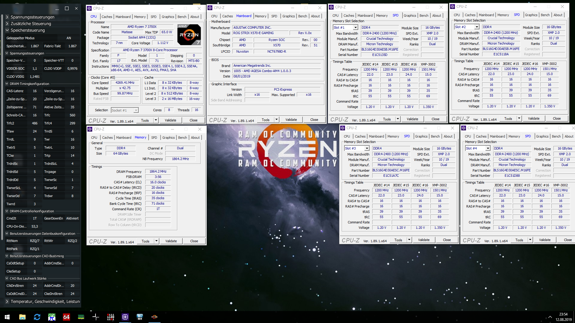

4. Hier ein Screen als Beweis dass hohe Taktraten durchaus bootbar sind. Ob stabil, ist wieder eine andere Frage

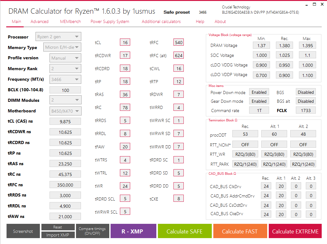

Da ich mit dem Zusammenbau meines Systems fertig bin, und es (Gott sei Dank) ohne Probleme läuft, wollte ich gerne meinen Crucial Ballistix Sport LT 3000er CL15 Kit (32GB) overclocken. Prozessor ist der Ryzen 3700x.
Nachdem ich vorerst auf BIOS v17 (B450 Carbon AC) von meinem Board mein Glück versucht habe, konnte ich keine der Konfigurationen die mir der DRAM Calculator ausgespuckt hat zum laufen bringen. Memtest86 hat relativ früh bei 50% im ersten Test direkt bis zu 10 Fehler angezeigt, und ich habe dann selbstverständlich den Test beendet und versucht was an den Timings zu drehen. Nachdem XMP problemlos lief, habe ich versucht auf 3200 und 3466 zu takten. Beides natürlich unter SAFE calculated. PC hat zwar immer ohne Probleme bei all meinen Angaben gebooted, aber ich möchte es ungern laufen lassen, wenn Memtest direkt eskaliert und 10 Fehler anzeigt.
Bin mittlerweile auf der BIOS Version v18 unterwegs, und habe bis dato noch nichts probiert.
Ich habe meine 6-8 Versuche alle nur durch Memtest laufen lassen, und kann deswegen keine Fehlerberichte oder irgendwas liefern. Vielleicht lässt sich ja in den Angaben vom Calculator was finden;
810045
Müsste ich eventuell noch warten bis MSI ein stabiles BIOS auf die Beine stellt für mein Board, oder ist mein Problem lösbar?
Reaktionen: IBISXI
cm87 schrieb:
Vergiss den Calculator bei den EDies.
Danke, hätte ich das nur früher gewusst, hätte ich ein Wochenende mehr mit sinnvollen Beschäftigungen verbracht. :)
RJBarrett schrieb:
Na klasse.. habe den Kommentar tatsächlich zu spät gesehen, aber das erklärt natürlich einiges :D
Das heißt; ich schraube erstmal nur an der Frequenz, und lasse alle Timings etc unberührt/auf Auto?
SOC und VDIMM nicht vergessen:
Du kannst die SOC Spannung auf 1.1V und die Speicherspannung auf 1.45V erhöhen und mal sehen welcher Takt noch bootet.
Dann hast Du eine Ausgangsbasis mit der Du spielen kannst.
Reaktionen: RJBarrett

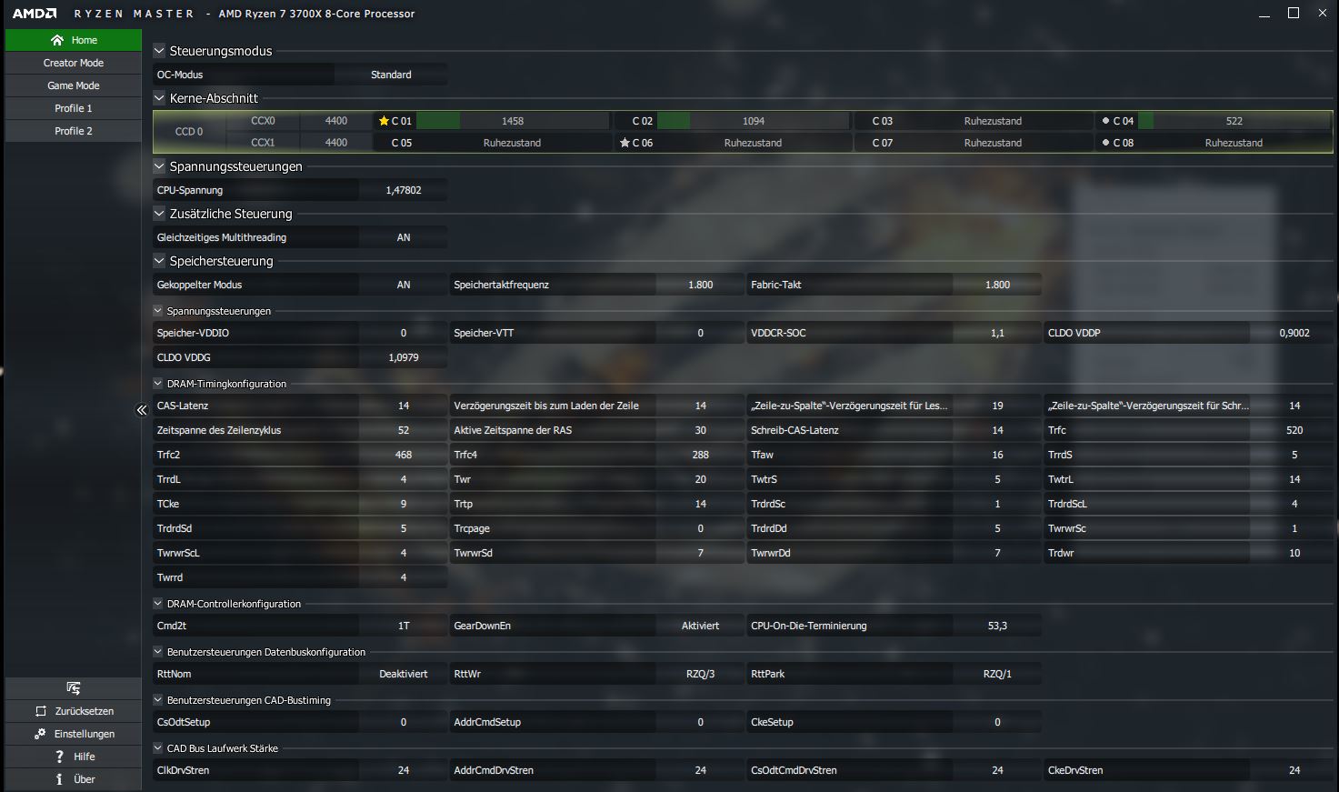

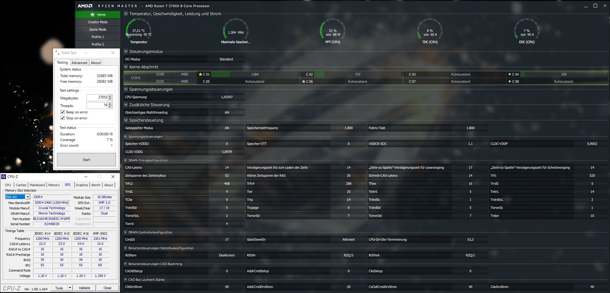

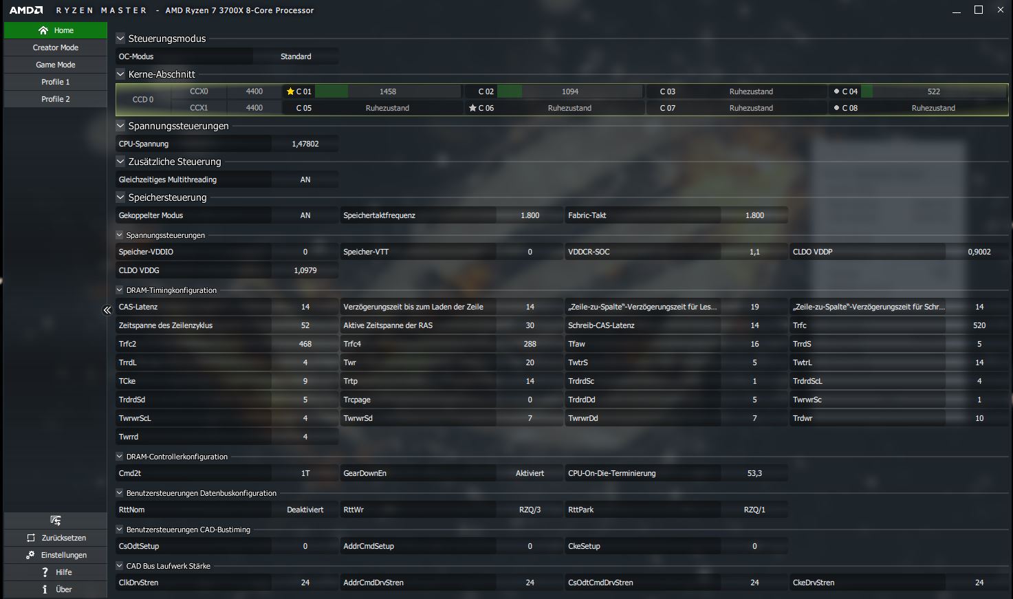

Hi!
So, konnte leider gestern nicht mehr direkt auf Eure Ratschläge zu meinen ersten Versuchen antworten. Habe jetzt folgendes angepasst...
Baal Netbeck schrieb:
Für 2x16 würde ich vermuten, dass du nicht mit den Cad Bus Werten auf 24 hinkommst....da würde ich etwas anderes wählen....30 20 40 40 oder 40 24 40 40....ich habe aber keine Erfahrung mit Micron...kann für dich auch ganz falsch sein....laut RAM OC Anleitung soll der zweite Wert wohl auch höher gesetzt werden...bei mir muss er eher niedriger.
Habe jetzt 40 - 24 - 40 - 40 eingestellt.
ZeroCoolRiddler schrieb:
@silent2k
Mehr Vdimm, tRDWR auf 10 setzen. Alternative RTT von 5/0/0 testen mit ProcODT 48.
Vdimm liegt nun bei bereits (relativ hohen!?) 1,47 V. Was bedeutet "RTT 5/0/0"? Sorry :heilig:
Reous schrieb:
Mit der RAM Spannung hoch :)
Habe ich bei meinem neuen Versuch von eben auf 1,47 erhöht -> leider mit wenig Erfolg.

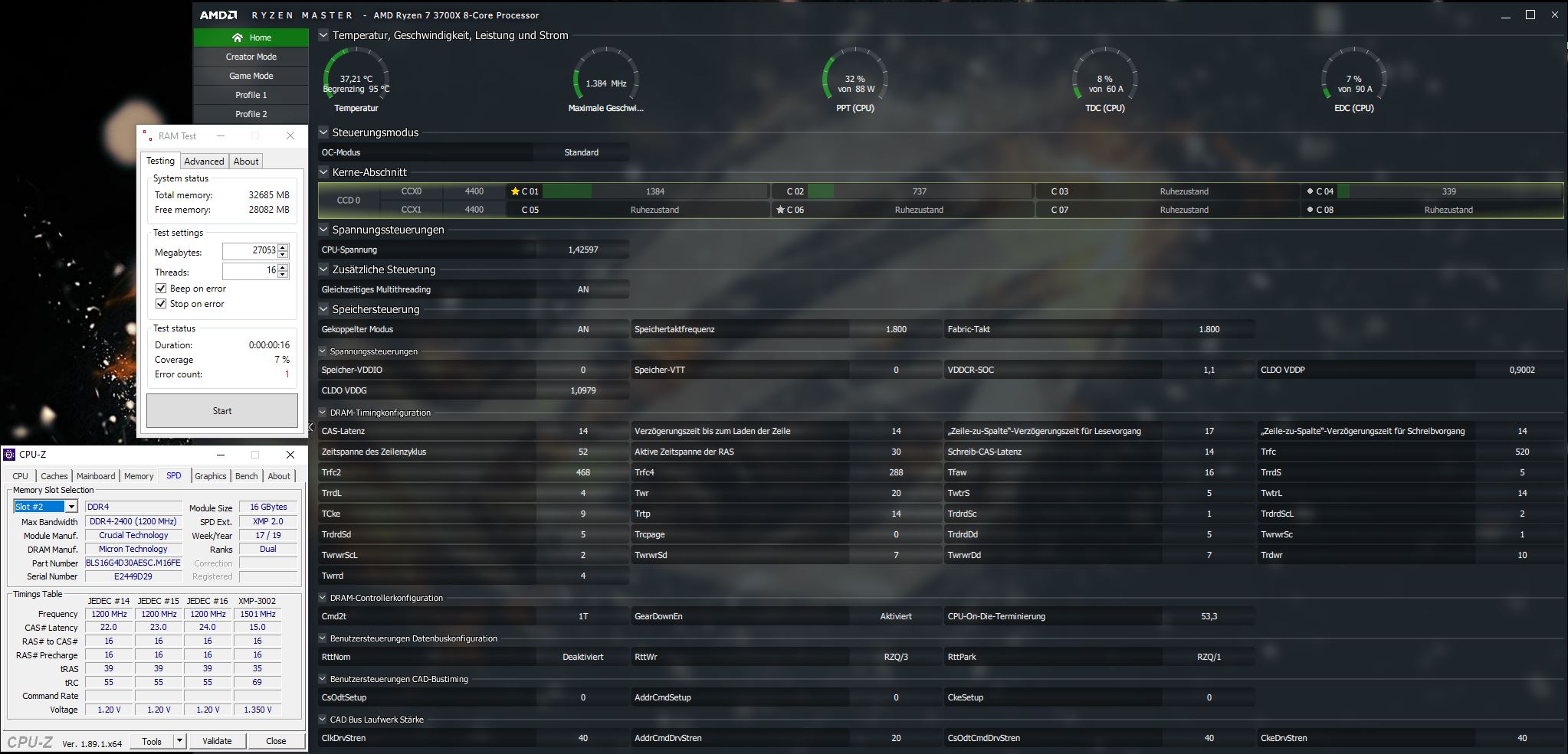

Aktuelle Einstellungen und Karhu nach 7% Fehler: :D
Ryzen Master läuft nun auch endlich wieder, lag evtl. an einem fehlenden Windows Update - mal sehen ob es dabei bleibt.
VG & danke Euch!
@silent2k
Hab jetzt erst gesehen das du nen 3700x hast, nicht 2700x. :D
Dann die RTT belassen auf 0/3/1, CADs auf 24-24-24-24.
Was sicherlich Fehler bei dir verursacht ist tRCDRD. Setz das mal auf 19 und teste nochmal. Auch tWRWRSCL/tRDRDSCL sollten beide minimum auf 3 stehen, eher auf 4. 1,47v Vdimm würde ich so behalten, da geht's eher noch weiter rauf.
Reaktionen: silent2k
Ok, danke Dir - werde ich erst mal so direkt testen.
Die 3 RTT Werte bedeuten dann RttNom 0 (aus?) / RttWr 3 (RZQ/3) / RttPark 1 (RZQ/1) ? Nur das ich mich hier an die Schreibweise gewöhne. ;)
Bzgl. Vdimm... auf "Dauer" ist 1,47 kein Problem? Hatte mal wo aufgeschnapp das ab 1,45 nicht unbedingt ideal für 24/7 ist.
Vdimm ist kein Problem, wenn du etwas Luft drüber sausen lässt oder direkt nen Lüfter vor den RAM schnallst. Meine waren aber auch mit 1,48v nicht sonderlich warm.
Ja, RTT hast du korrekt entschlüsselt. :D
Leider saust da kaum Luft über den RAM... die unteren drei Lüfter pusten zwar Luft von unten nach oben - aber wie viel da beim RAM vorbei geht ist fraglich :D :
Einstellungen wie Vorgeschlagen geändert, Karhu zeigt wieder bei 7% ein Fehler:
Reaktionen: alkaAdeluxx
tRRDS auf 6, tRRDL auf 8, tFAW 24.
Und tRFC auf 540.
