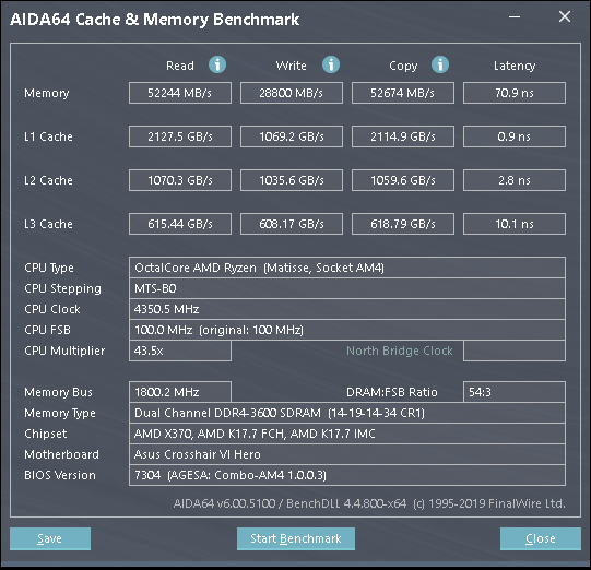

silent2k schrieb:
Ziel ist war es die Settings von "Reous" aus dem #1 Post nachzustellen (3600 MHz 14-14-19-14-34-56-540-1T).
Dazu hab ich folgendes im Bios eingestellt:
Danke für die Screens, ich habe die Settings mal 1zu1 übernommen und nehme die als Basis ;)
Ich steige da nämlich kaum durch welche Einstellungen in Bios die Einstellungen / Werte sind die mir der Calculator da ausgibt, die heißen teils anders bei meinem C6H.
Gibt es da irgendwo eine art Legende wo man sieht welche Werte aus dem Calc die im Bios entsprechen ?
Habe damit in Aida diese Werte
809929
Wie kann ich die Latenz noch versuchen zu drücken, welche Werte muss ich da versuchen zu ändern?

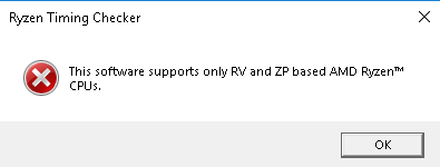

Ich bin noch auf Win10 1709 (und möchte auch ungern wechseln) und darum geht bei mir Ryzen Timing Checker und AMD Ryzen Master nicht (denke es liegt an 1709)
809936
ps der Aida Stress Test lief bei mir mit den Settings jetzt 60 Minuten ohne Fehler durch, Games habe ich noch nicht ausprobiert.
