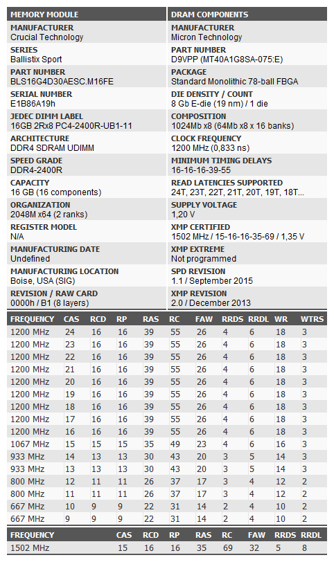

Dachte jedoch 3600 + CL14 wären jetzt keine große Herausforderung bei Zen2 und den E-Dies (Ballistix Sport LT 32 GB Kit).

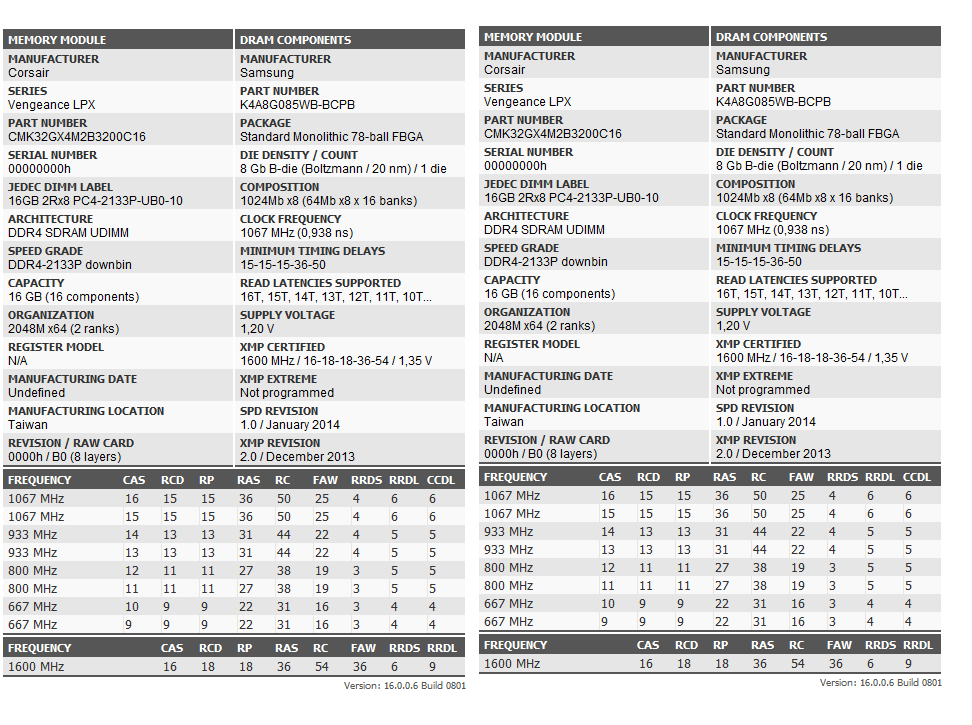

Lies den RAM doch einfach mit Thaiphoon Burner aus, dann weisst du genau welche ICs verbaut sind. ;)
Läuft das in DOS? ;) Ich wollte sie gerade zur Sicherheit auf 2133MHz zurücksetzen, da ist vor dem Windows-Login der Bildschirm 30 Sekunden lang aus gewesen (kein Signal, hab dann ausgeschaltet). Jetzt hab ich wieder die 16GB Patriot Viper eingebaut, da lief auf 2133MHz erstmal wieder alles, wie es sollte, ohne "Blackouts".
Auf meinem vorherigen Board hatte ich die 32GB auch mal in 2133MHz getestet, da liefen sie normal (konnte sie aber auch nicht auf XMP setzen, das gab sofortige Abstürze in Spielen), bei 4 Durchläufen (8 Stunden) in memtest hatten sie da auch 0 Fehler.
Werde mir das Burner-Programm mal ansehen, aber bringt das was, bzw. kann/sollte dich die umtauschen wenn es keine Samsung-Chips sind? Oder auf BIOS-Updates warten weil eh noch alles etwas Beta ist?

Thaiphoon Burner läuft unter Windows. Damit lässt sich das SPD auslesen und so sehen, welche ICs verbaut sind, ob sie Dualrank oder Singlerank sind,...
Erst wenn du sicher weisst, welche ICs du hast, kannst du entsprechende Timings passend zu diesen verwenden. Ansonsten wird's eher fischen im Trüben. :D

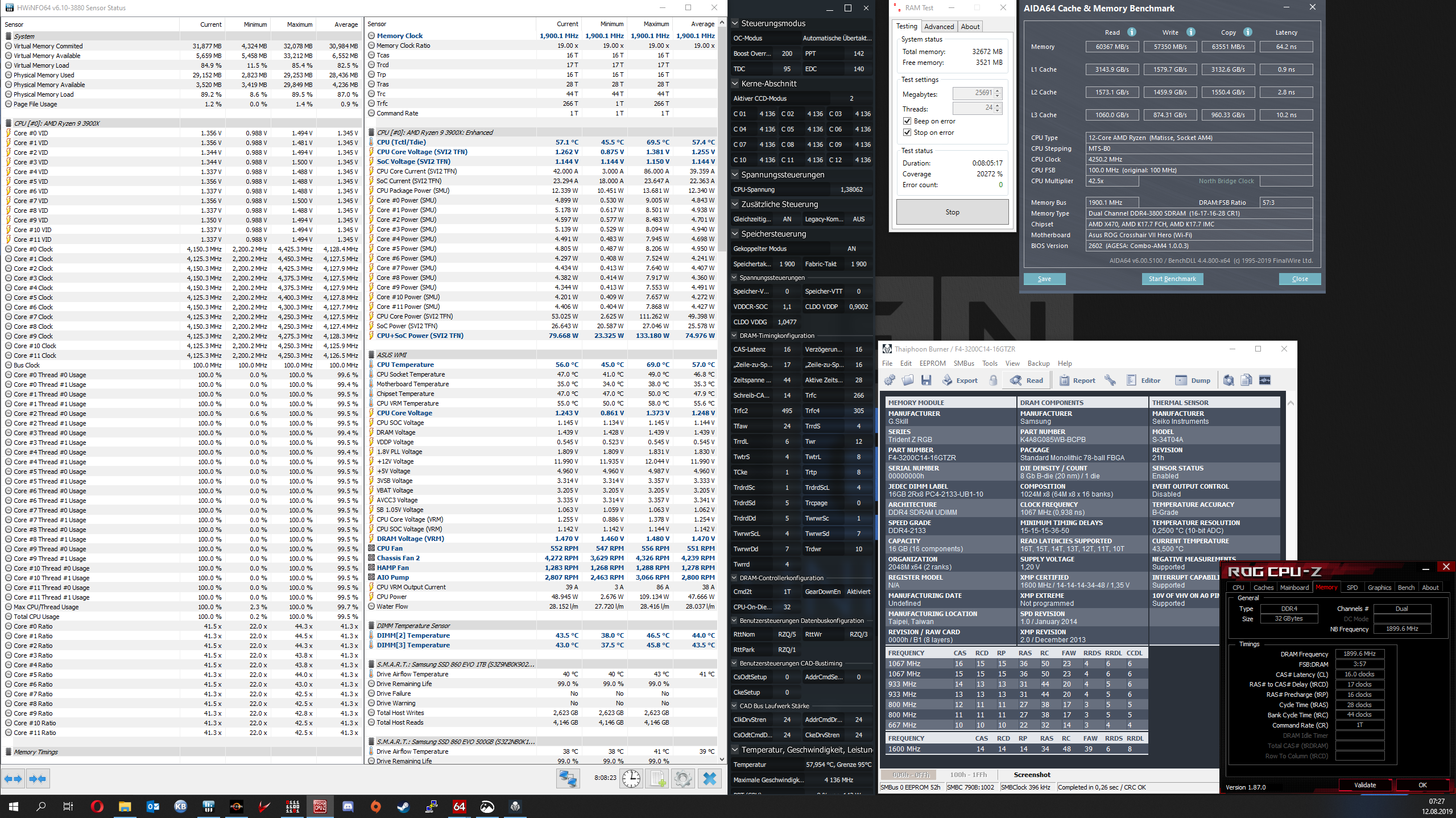

@RYZ3N @IBISXI @Nitschi66

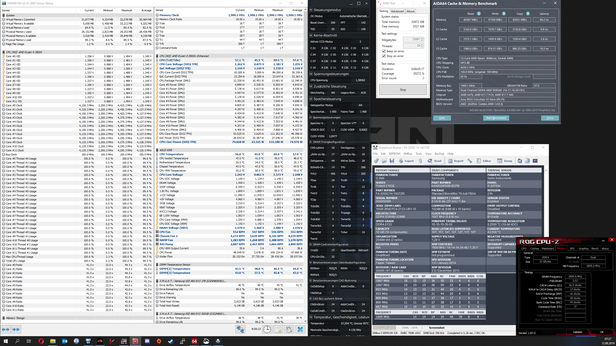

Haben heute im Stream mal Vollbestückung auf 4x16GB (Mischbestückung 3200CL14 & 3733 CL17 Binning)
auf 3733 CL14 & CL16 am laufen gehabt inkl. Benches und Karhu Kurztest...
810181
Reaktionen: IBISXI, SVΞN, Duvar und 2 andere
@stinger2k
Alter Schwede.... das sind aber mal werte ^^
