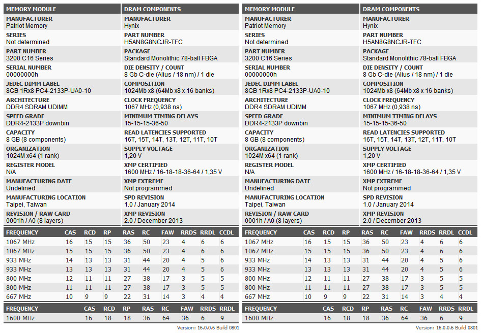

Deine Riegel haben Dualrank Hynix C-Die, auch CJR genannt.
Die haben ganz andere Vorlieben bei den Timings.
@cm87 und @Reous werden dir da super weiterhelfen können. ;)
Wenn ich das richtig sehe haben meine alten Riegel die auch, die laufen aber anscheinend. Heißt das, das Mainboard stellt die Timings per Default falsch ein? :freak:

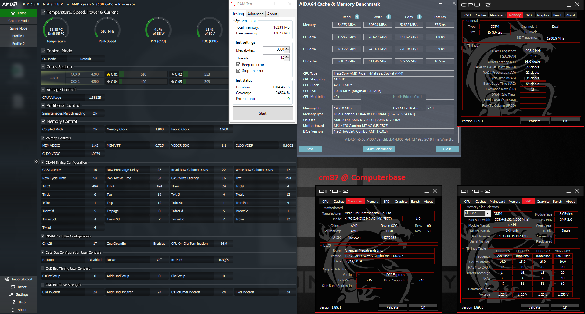

@SKu oh... Hab da wohl was übersehen... Mit welchen Werten/Timings/Spannungen wolltest die 3800 booten?
Ich bekomme 3800 gebootet, auch 4000 aber nicht mit der entsprechender FLCK.
Daher bin ich an 3600CL14 dran wie zuletzt von mir gepostet.
Aktueller Stand der Dinge. (Ich weiß Zen+ juckt kaum noch wen^^)

@KarlKarolinger
Wird wohl an den Widerständen und etwas an den Timings liegen.
Und ja, die alten haben auch CJR, allerdings Singlerank.

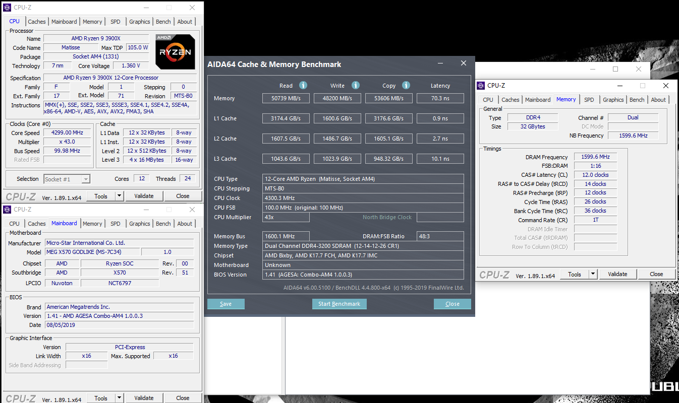

Ich teste gerade 3200 CL 12. Sieht soweit ganz gut aus. Da ich von den Subtimings kaum eine Ahnung habe, sind diese noch nicht optimiert. Vermutlich habe ich deshalb eine hohe Latency obwohl ich CL12 habe.
@t3chn0
Bei Zen 2 -> 3800 CL16 > 3600 CL14
Die Latenz ist so mies wegen fehlendem Takt und Auto tRFC.

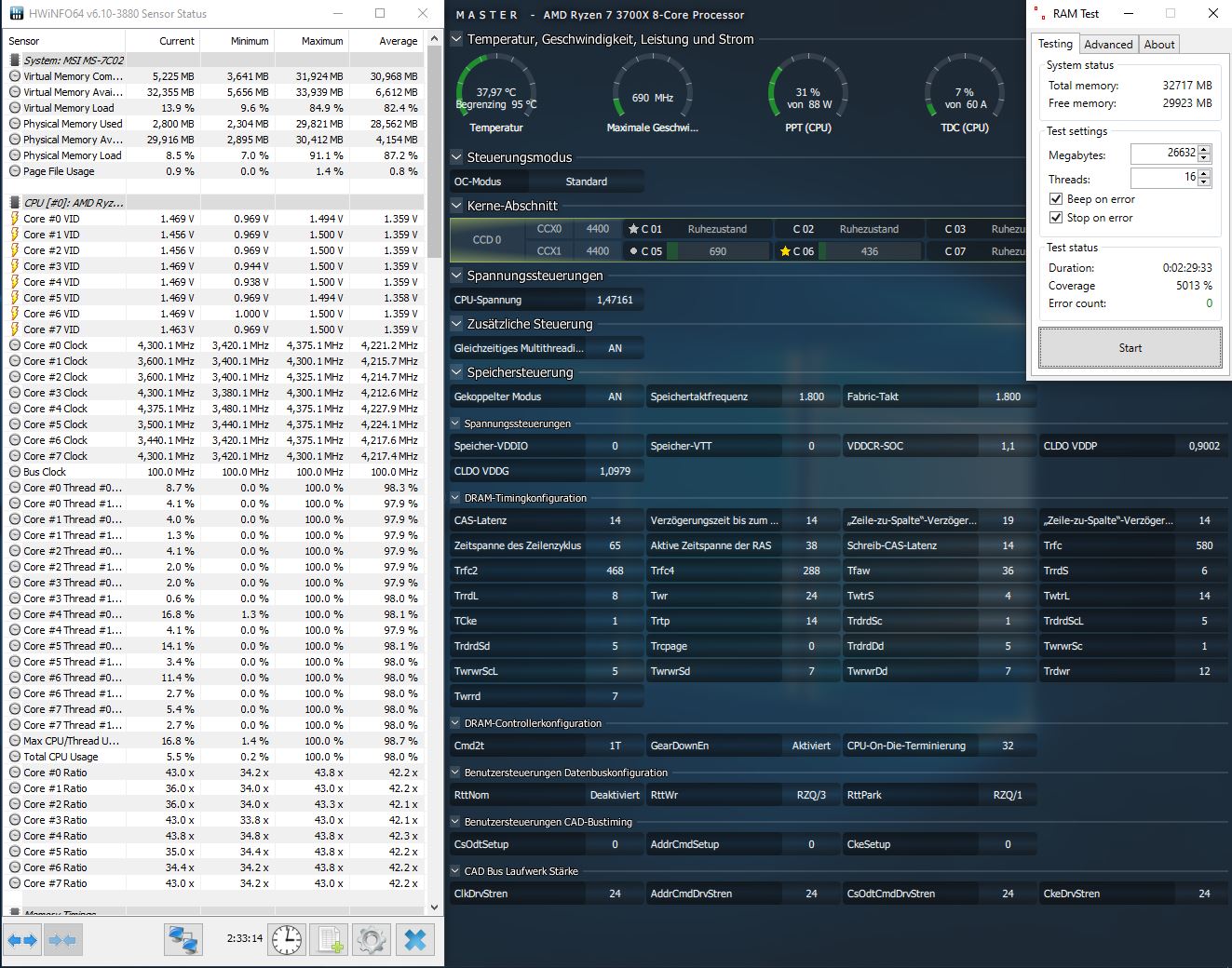

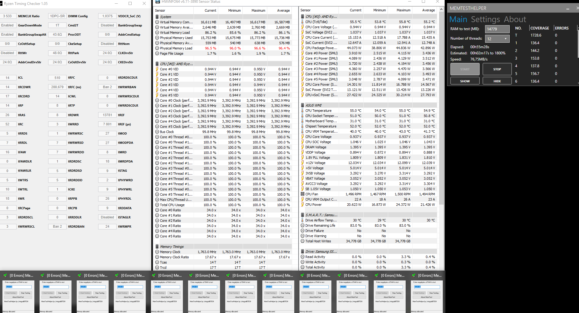

Hallo, habt ihr hier noch weitere Vorschläge? Haupttimings weiter reduzieren oder Subtimings weiter anziehen, eventuell Vorschläge.
VG
aktueller Stand mit 1,48V

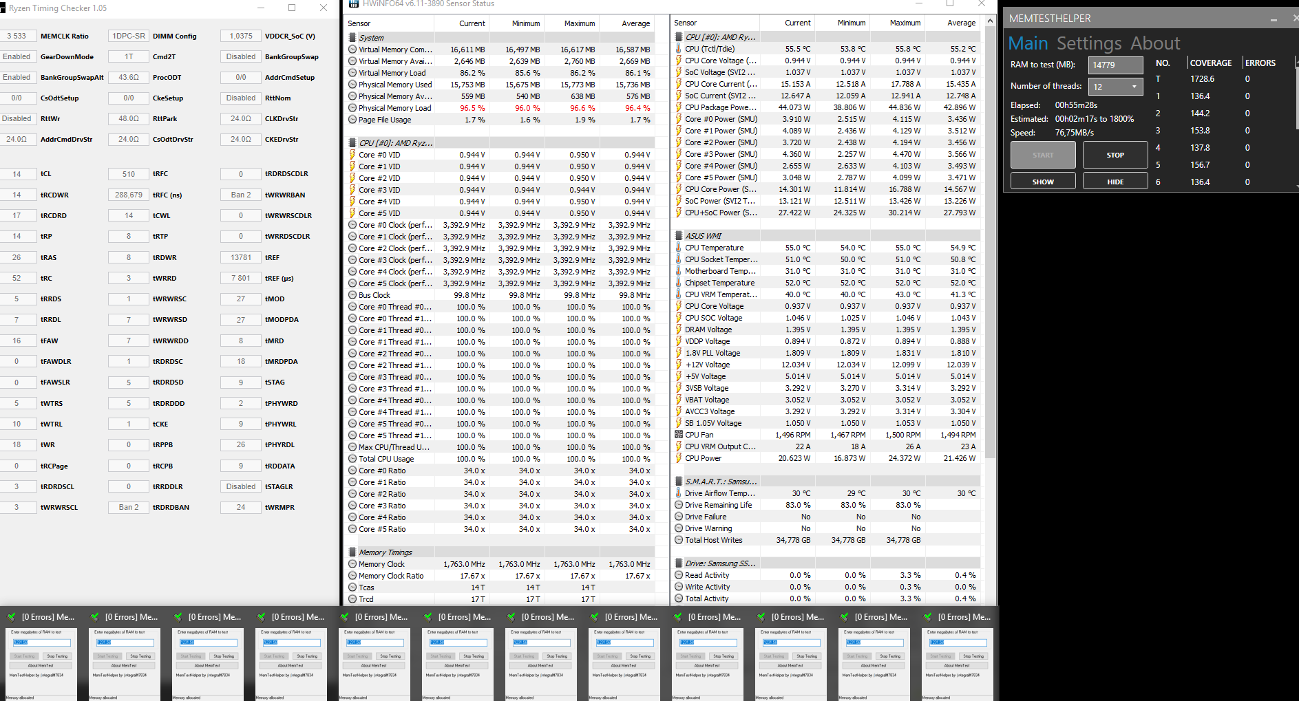

810562
Wahrscheinlich sind meine bisherigen Ergebnisse alle für den Eimer. Mir ist gerade aufgefallen, dass während Karhu Ram Test meine Windows Pagefiles größer werden. Könnte sein, dass teilweise der Ram Test auf meine SSD auslagert anstatt den RAM zu testen:freak:
Ich hab die Pagefiles erstmal komplett deaktiviert.

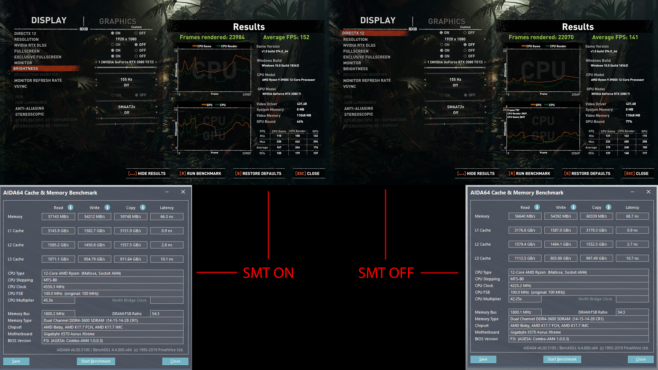

810601
Die Latency in AIDA ist halt für die Gaming-Performance nichtssagend.
Links: SMT On, Latency 66.3ns
Rechts: SMT Off, Latency 68.7ns
Die CPU-FPS sind aber ohne SMT besser.
