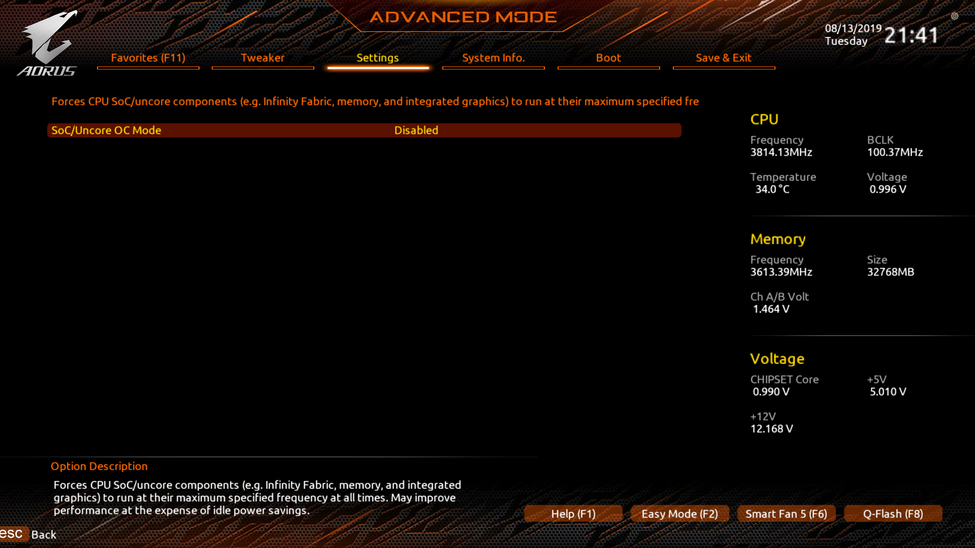

Was hast du im Bios eingestellt? Hast du Screenshots davon?
Kann ins BIOS und welche machen.
Reaktionen: ZeroCoolRiddler
Nein, du kannst manuell bis 3800 1:1 fahren.
Was hattest du denn beim RAM eingestellt bei 3800?

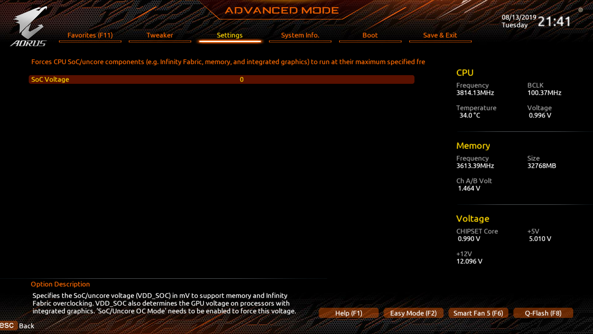

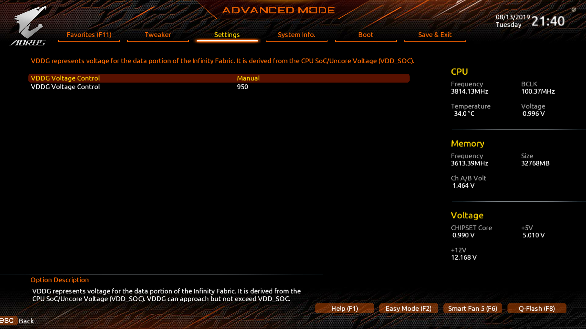

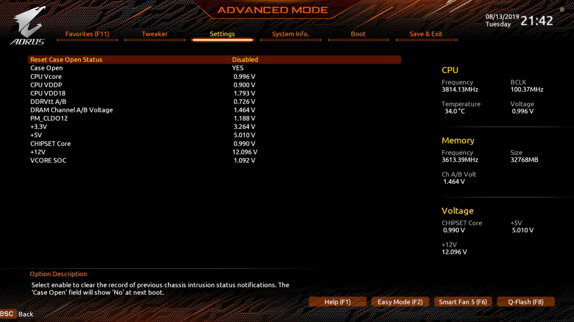

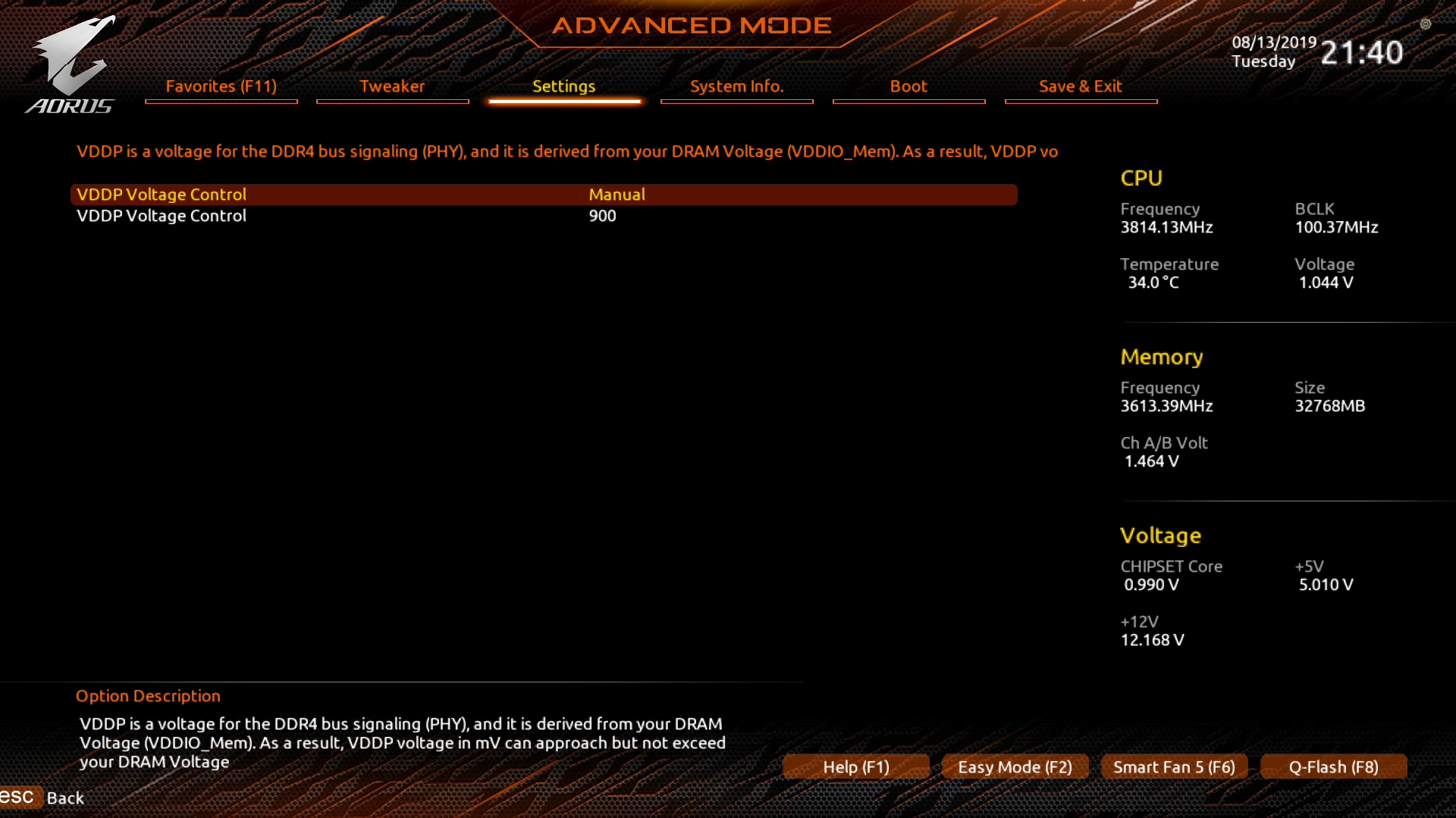

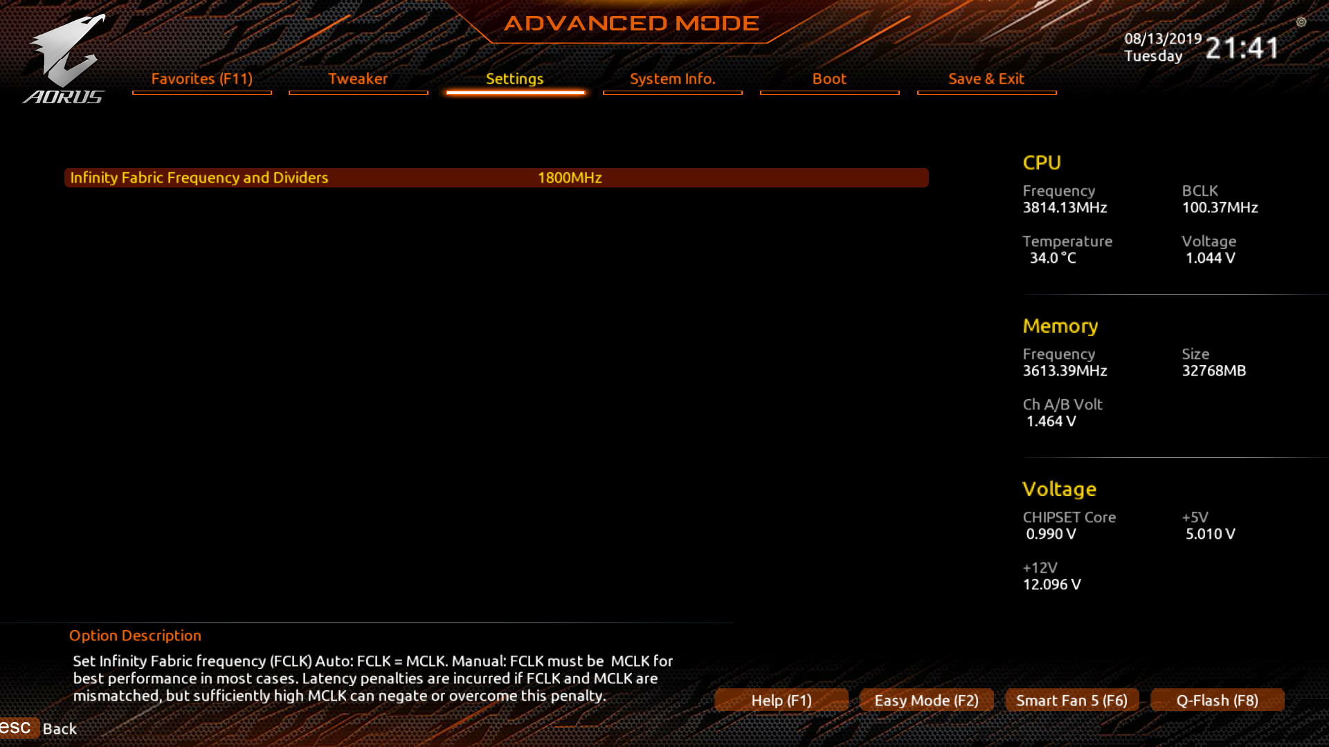

Hier die Screenshots (allerdings habe ich bei SOC Voltage nichts eingestellt, was aber Einfluss auf IF Overclocking haben soll laut Beschreibung):
Kann also sein, sofern man den SoC/Uncore OC Mode aktiviert, dass man zusammen mit der VDDG Voltage, die sich von der SoC/Uncore Voltage ableitet, den IF auch auf 1900 bekommt. Nur mit VDDG jedenfalls funktioniert das nicht und die ist derzeit bei 950mv.
810605
810606
810607
810608
810609
810611
810612

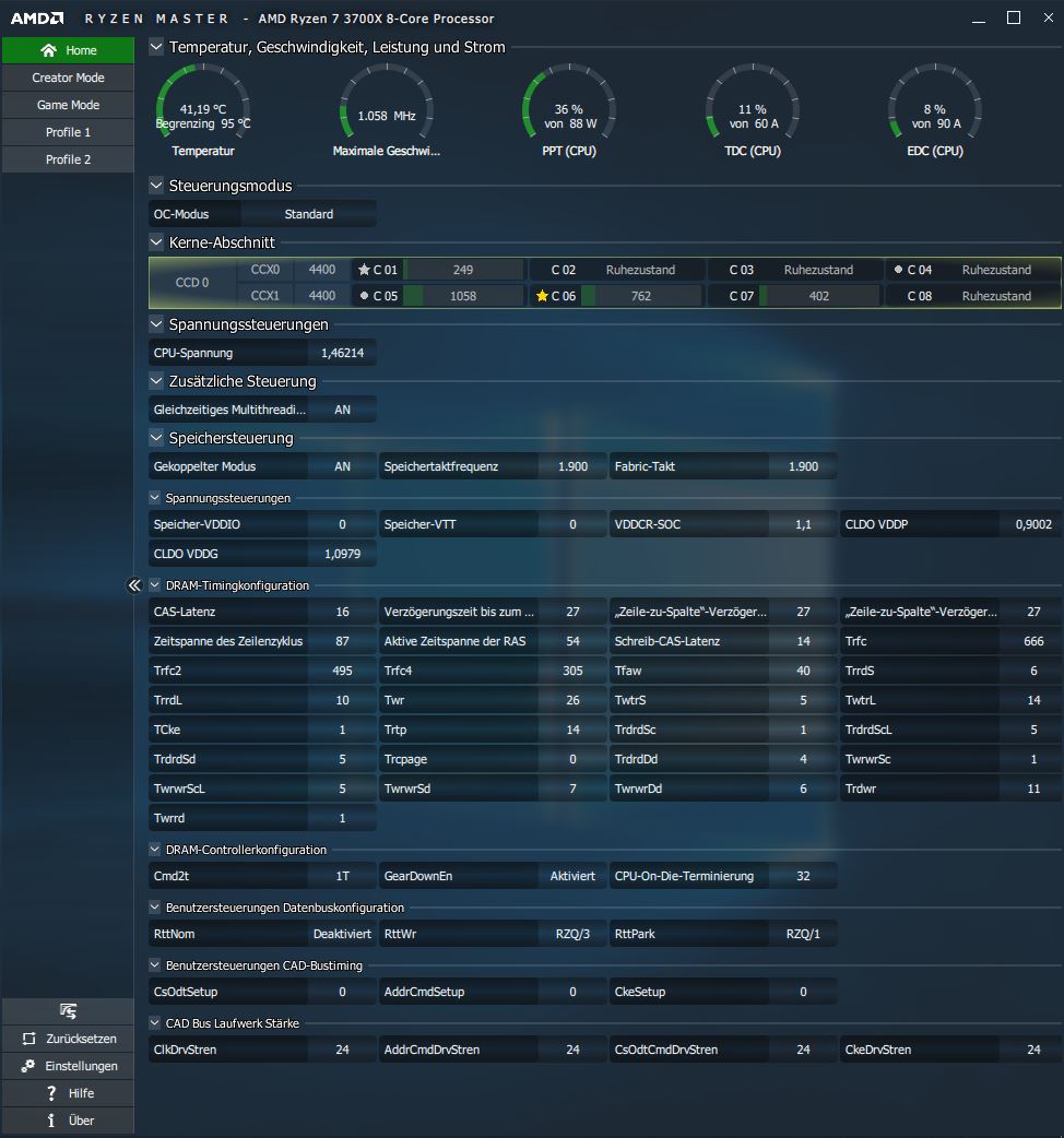

Hier nochmal ein Screenshoot, aber bei Belastung durch AIDA oder Karhu ist sofort Neustart ohne Bluescreen angesagt.
PS: Wie macht man eigentlich diese Ergänzungen wie in deinem Post? Ich kann nur editieren.
810619
