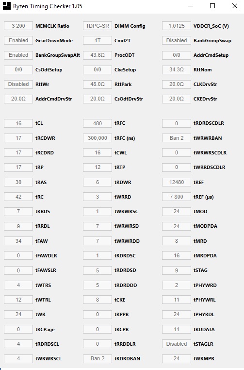

@Daniel1337 schick mal eine Screenshot von RTC. Ist für @Fisko7 sicherlich einfacher dann.
Aber nicht glauben, dass du das einfach 1zu1 übernehmen kannst, kann funktionieren, muss aber nicht.

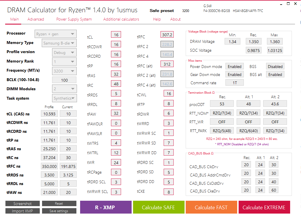

@Flynn82 @cm87 @Daniel1337
Es sind Samsung B-die.
Hab jetzt mal mit dem Calculator berechnen lassen.
Der zeigt mir folgendes an.
Ich würde jetzt erstmal alles eins zu eins so übernehmen und im BIOS eingeben.
Achso soll ich im Calculator bei "Profile version" es auf Debug lassen oder auf V1 gehen? Auf V1 zeigt er mir CL14 an.

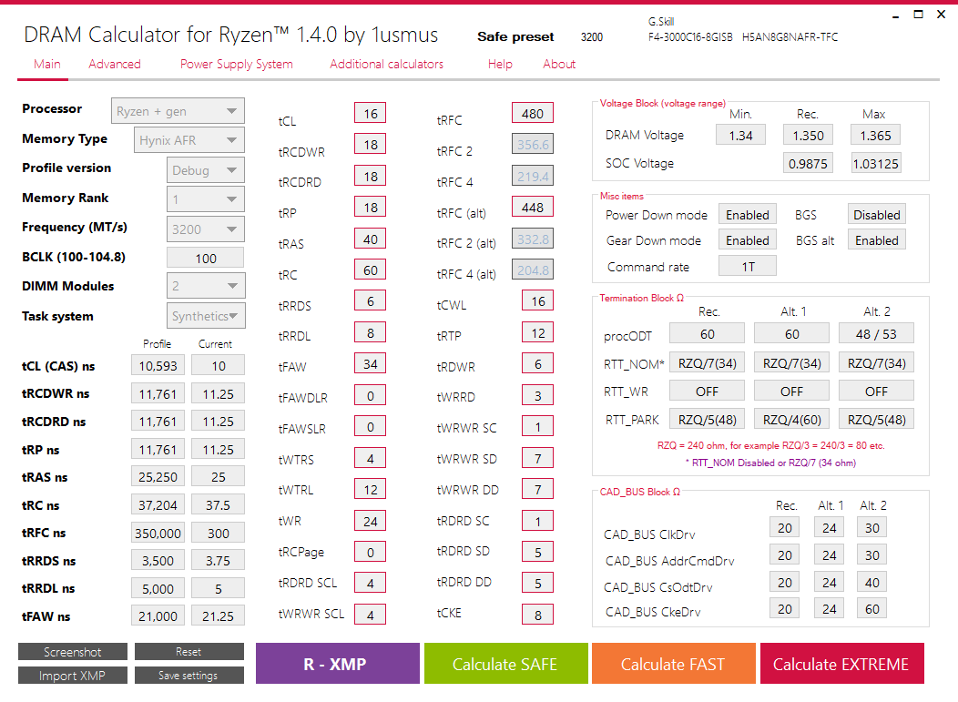

Du musst bei Memory Type Hynix AFR einstellen. Der übernimmt das nicht automatisch aus dem XMP Profil. Ich bin da auch erst drauf reingefallen.

So nun weiter: ihr habt recht Thaiphoon zeigt mir wirklich Hynix an.
Welches Hynix soll ich beim Calculator auswählen? MFR, AFR, CJR?

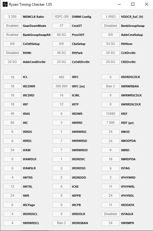

Habe meine Aegis nun im BIOS wie vom Calculator vorgegeben eingestellt und AIDA64 30min laufen lassen (CPU, cache und system memory).
Bis jetzt sind keine Fehler aufgetreten bzw. nehme ich das an da kein Fenster aufgeploppt ist (Gibt es hier einen extra Reiter um Fehler anzeigen zu lassen?)
Ich frag mich gerade wie ich weiter machen soll.
Karhu würde ich zwar laufen lassen aber gibt es hierzu ne Freeware? TM5?
Oder soll ich direkt weiter an den Timings, Spannungen, Widerständen schrauben? Was empfehlt ihr hier? Welche Werte soll ich mal anfangen zu ändern
Beim Calculator kann man ja auch V1 und V2 sowie FAST auswählen. Soll ich mal davon was ausprobieren?
