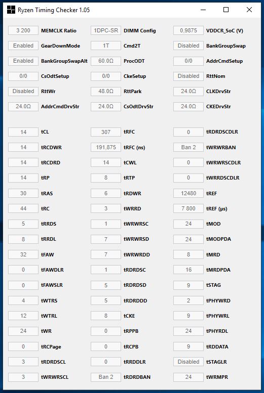

@cm87 und die anderen: Ich grätsch mal eben zwischen!:p
3200CL14 (Safe-Timings) läuft stabil. 10000% Karhu (0 Fehler) und eine halbe Stunde Aida ohne Absturz.

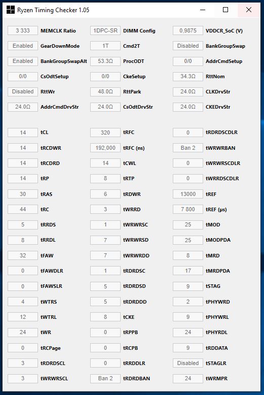

3333CL14 (Safe-Timings nach RAM-Calculator) hat nach wenigen hundert Prozent in Karhu 1 Fehler. Was nun?:/

@spfccmtftat lass mal die Settings von 3200 gleich. ProcODT ist da noch niedriger als vorher. Würde mal sehen wie weit du mit identischen Settings erstmal kommst. Was hast du für CPU und RAM Spannungen anliegen?

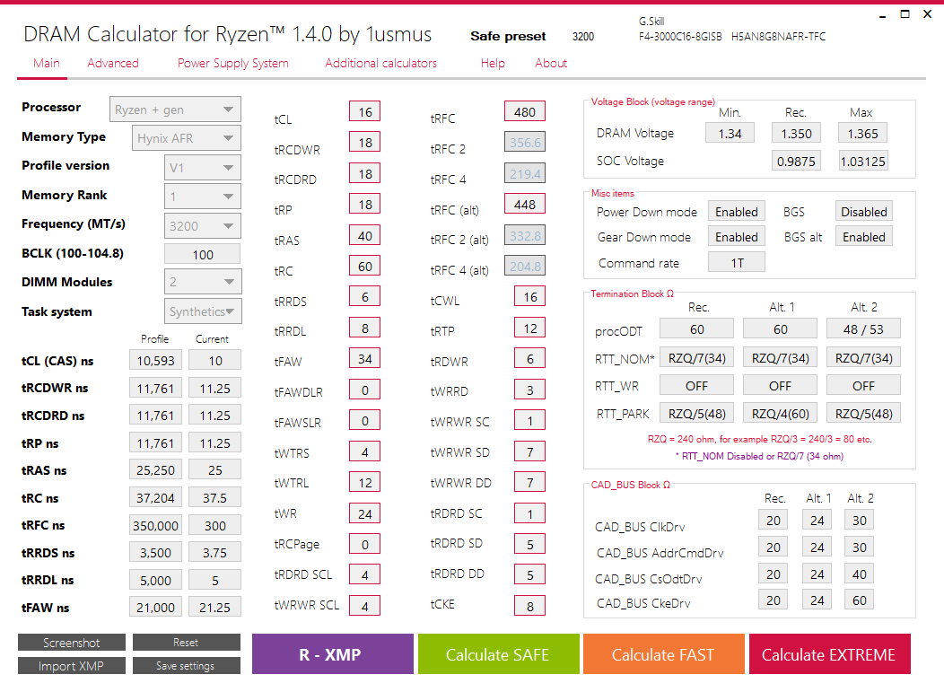

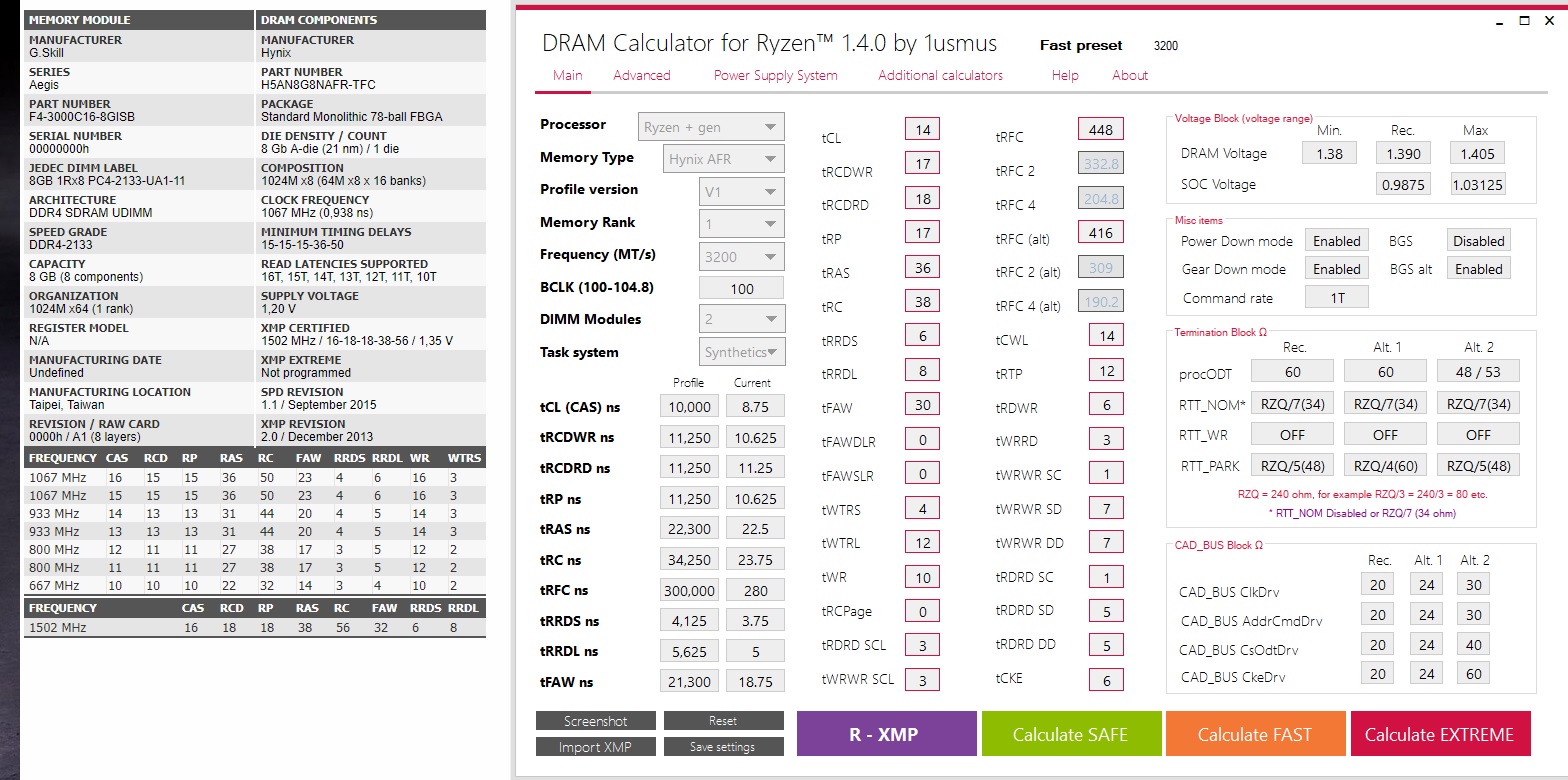

Importier mal das XMP Profil, stell Hynix AFR, V1 und calculate safe ein. Dann müssten eigentlich die selben Werte wie bei mir raus kommen.
Die wirst du mit Sicherheit auch übernehmen können. Ich konnte procODT noch auf bis zu 43,6 Ohm absenken. VDimm habe ich bei 1,35V belassen. SoC kannst du bei 0,975V anfangen. Mein Board glänzt da nicht gerade bei den Einstellmöglichkeiten daher sind es bei mir fix die 1,0125V. Probiere einfach mal rum was noch bootet und teste dann.
So, hab nun den Takt auf 3333MHz erhöht, Timings identisch.
Procodt auf 48 Ohm gesenkt.
VDimm 1,35V
VCPU 1,2V
VSoC 0,9875V
Genau das habe ich gemacht jedoch komme ich nicht auf 17 immer nur 18 :D
