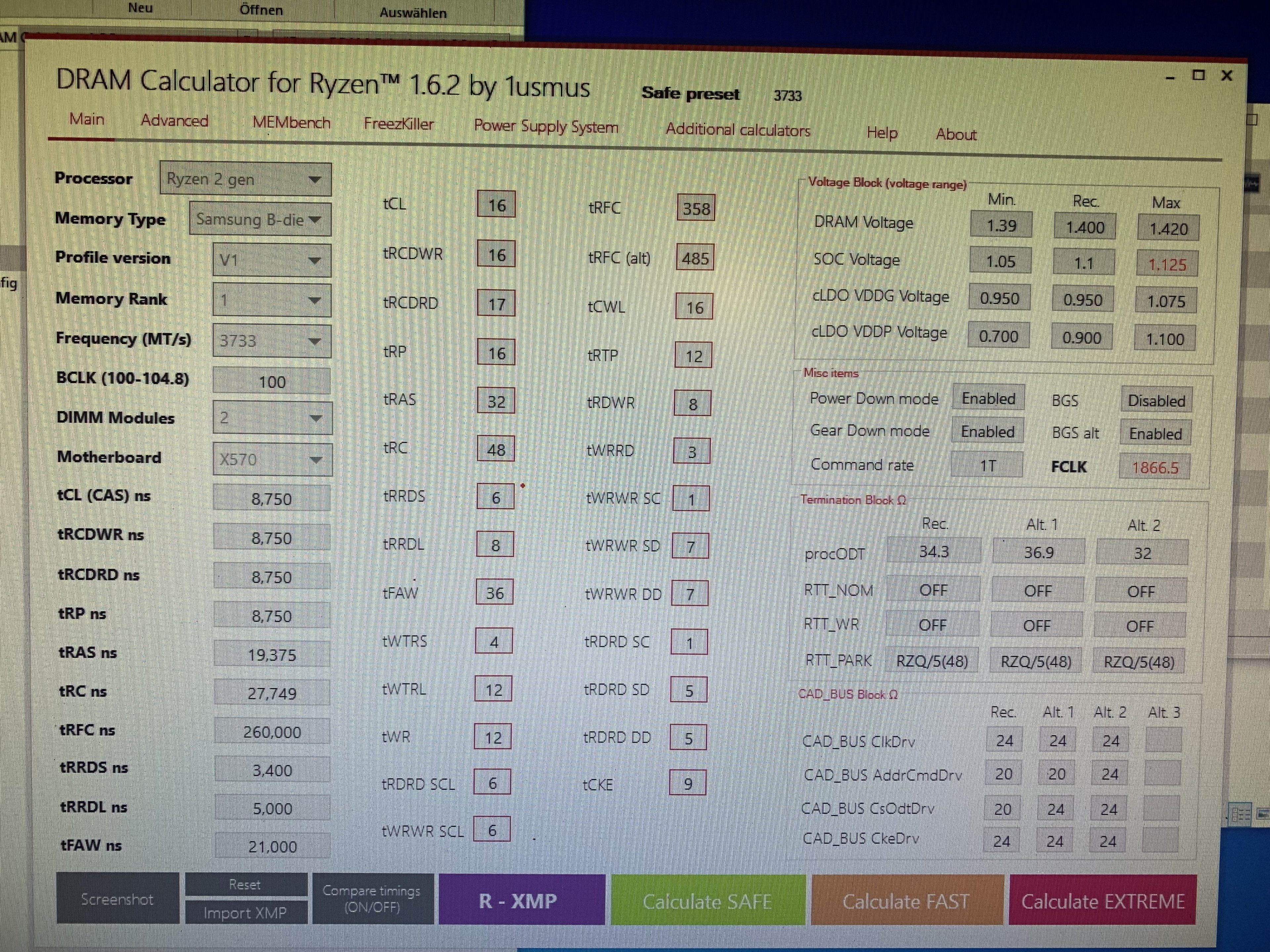

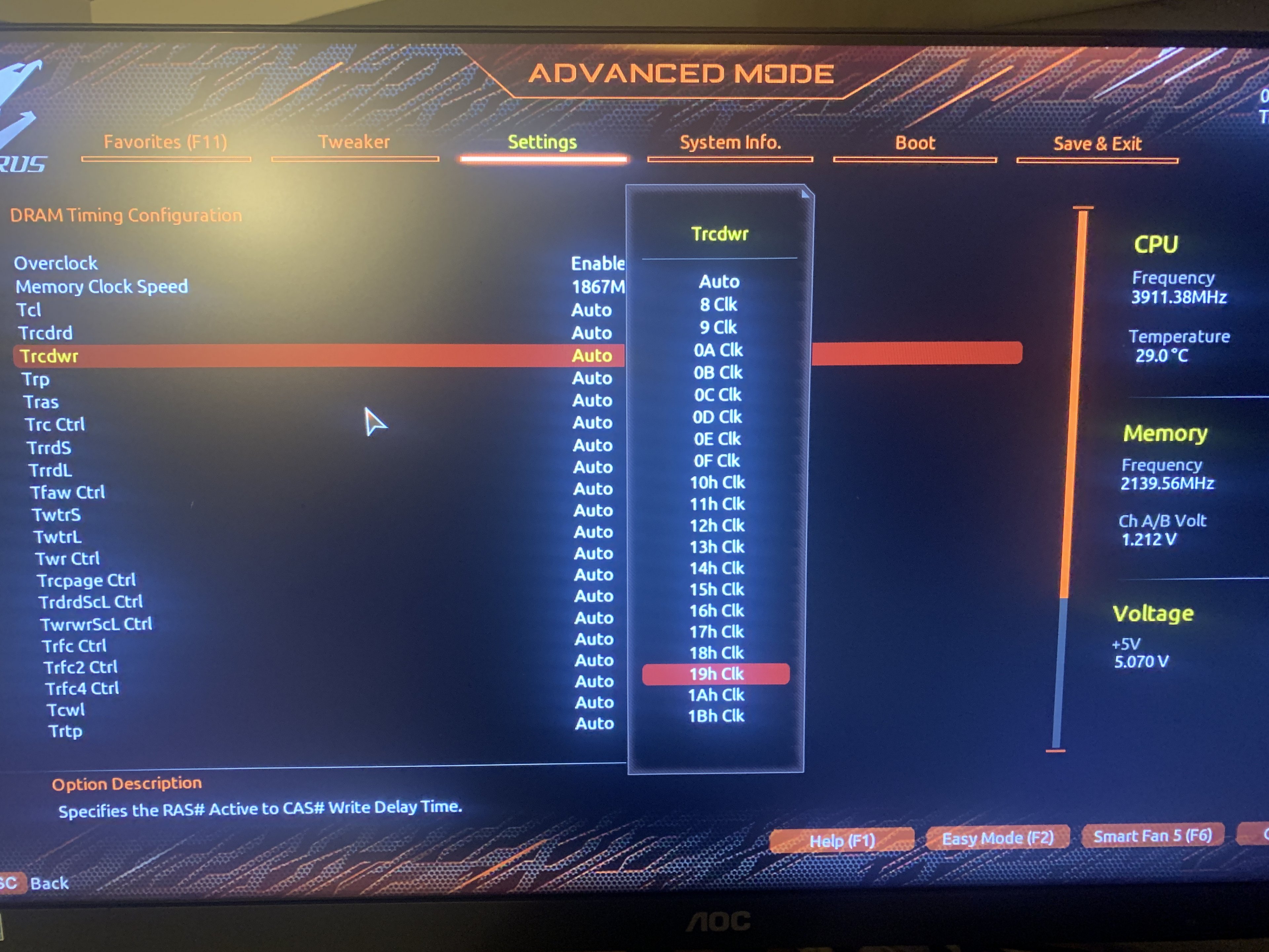

Moin, ich habe ein paar Fragen. Vielleicht könnt ihr mir weiterhelfen??
Ich habe einen Ryzen 3800 Gigabyte Aorus Elite X570 und Corsair rgb pro 3200 mit Samsung bdies.
Ich habe alles so gemacht wie in der Anleitung, leider ist mein BIOS ziemlich komisch und ich kann die teilweise die Werte gar nicht eingeben
Zb soll ich eine yt der von 20 eingeben, es geht bei mir aber nur bis 19h clk.
Ich kann auf 3733 mhz Booten aber dann ändert das System meine Timings und alles ist Ziel mich Slow.
Wäre dankbar wenn mir jemand weiterhelfen könnte.
Die Eingabe ist in Hexadezimal. Du musst 14 eingeben.
Das siehst du an dem 'h' hinten dran. Probier mal - du kannst auch a-f eingeben, aber keine anderen Buchstaben. Wenn die Eingabe vermutlich bis 1f geht, dann ist das immerhin bis zu 31.
Sieht so aus als trägst Du die Timings im AMD OC Menü ein. Ist das Absicht? Hat Dein Board die Settings nicht separat?

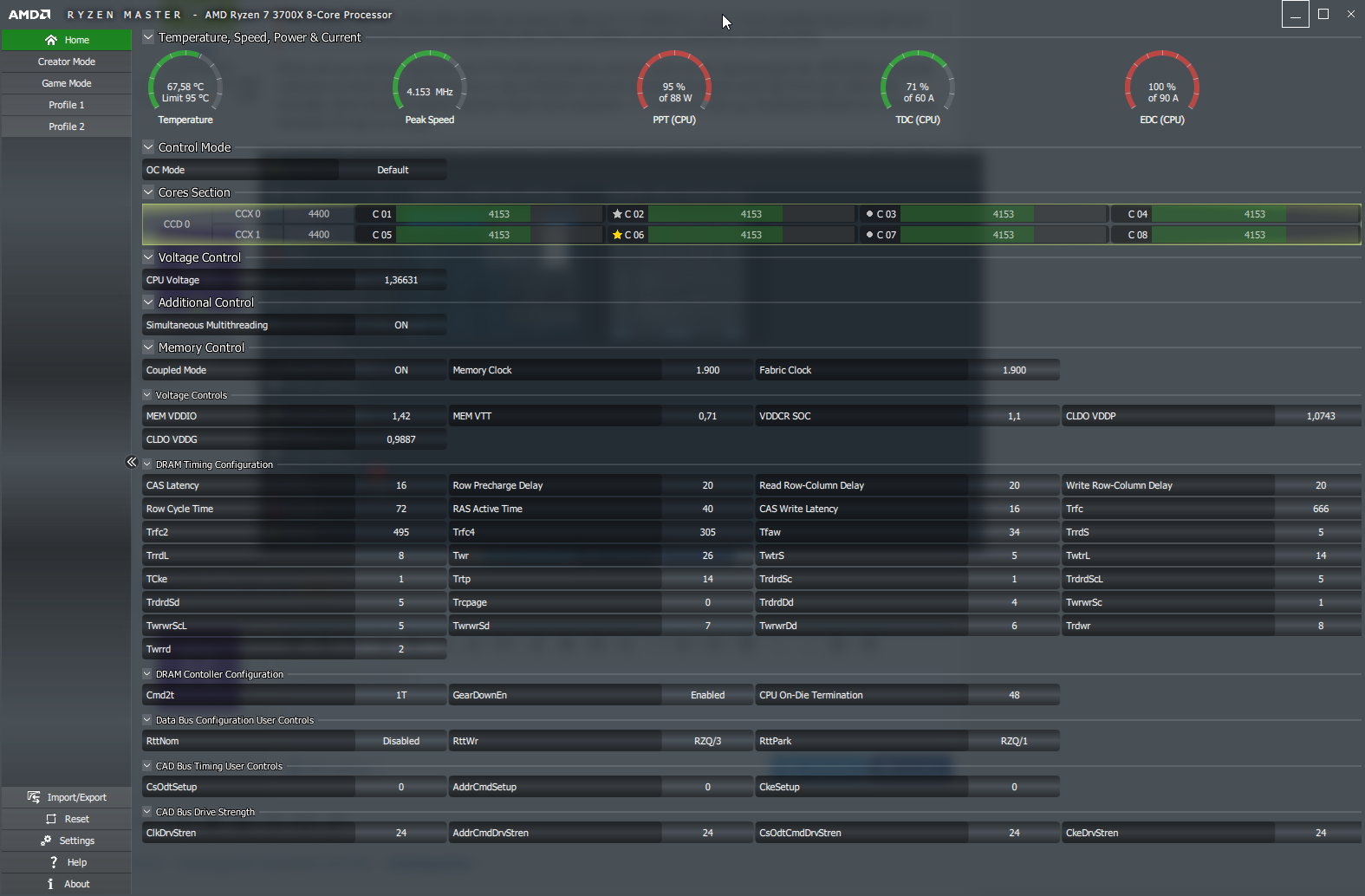

Hier wird die Maus laggy. Bei 0.95 G, 1050 P (Auto) belassen und am SOC (1.1) drehen?
Edit: 990mV VDDG, 1050 VDDP (Auto), 1.125V SOC scheinen zu laufen.
Soll ich die "laschen" Timings jetzt noch mal probieren, bzw. wo würdest Du jetzt hier weiter dran drehen? Die Laschen waren semi-stabil (2 Stunden Karhu) bei 1.45V DDR, 1075 VDD*, crashten aber später.
Kann ein niedrigeres VDDG mehr Stabilität bedeuten, bzw. kann ich mir mit den 1075mV die letzten Versuche verhauen haben?
Danke!

Xedo schrieb:
Verstehe ich das so richtig?
Richtig.
Mit den Ballistix Sport würde ich allerdings auch direkt erstmal 3800/1900 versuchen.
Morgen , ja das war in diesem Fall Absicht.
Da es im normalen Menü nicht funktioniert hat.
Dort kann ich auch nur die Haupt Spannung des ddr eintragen aber keine anderen. Aber im and tweaked geht es auch nicht da ich keine Komma zahlen eintragen kann. Aber wie du wahrscheinlich merkst steh ich auch etwas auf dem Schlauch 🤷‍♂️
Morgen, oh wow ich versteh gar nix 😂
Im normalen Menü kann ich alle Werte ganz normal eintragen aber keine Spannungswerte. Nur DDR auf 1.4v und sobald ich die Werte eintragen geht gar nix mehr🤷‍♂️ Nur wenn ich im and oc die Werte eingebe funktioniert es aber dann greift gear down und setz meine Timings auf 22 oder höher. Wenn ich gear down ausstelle startet das System nicht mehr.
Versuche mal einen Punkt anstelle eines Kommas. Also 1.4 anstatt 1,4.
