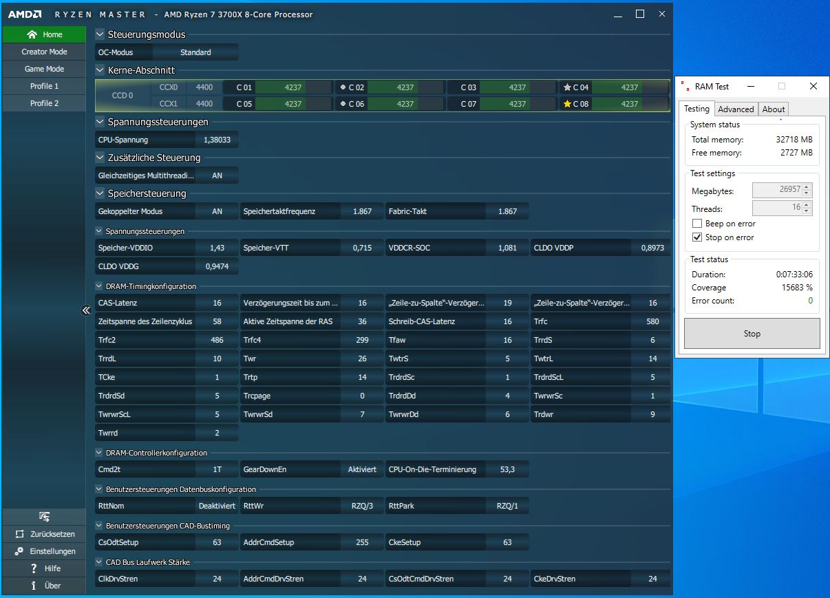

Der Ram wurde vor etwa einer Woche eingestellt. Kahru läuft wiederholt auf 10.000%, darunter auch ein Versuch mit Kaltstart. Hier meine Speccs:
824141
Hast du das Setting mal mit Aida getestet? Ram + Cache? Oder mit anderen Tools?
Zufällig die Tage ein Bios Update gemacht?
Ram + Cache. 1h stabil. Kein BIOS Update in letzter Zeit.
Dragonheart69 schrieb:
Erhöhe mal leicht die VSoc..
VSoc wird von 1,019V auf 1,03V erhöht.

Nachdem der Rechner eine Woche ohne murren lief wollte er gerade eben nicht mehr booten. Statt VSoc auf 1,03V zu erhöhen habe ich jetzt erstmal nur ProcODT von 53 auf 60 erhöht, damit bootet der Rechner. mal sehen ob der Fehler da lag und ob das zu Stabilität führt. Ich teste später mit Aida und dann ggf. mit Karhu. Ansonsten probiere ich es nochmal mit VSoc 1,03 und dann mit 5/0/0 bis 7/0/0 mit jeweils angepasster und geringerer ProccODT

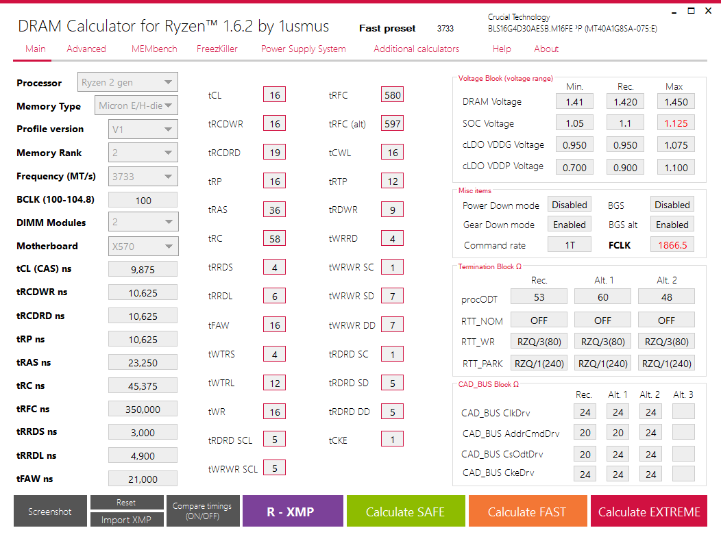

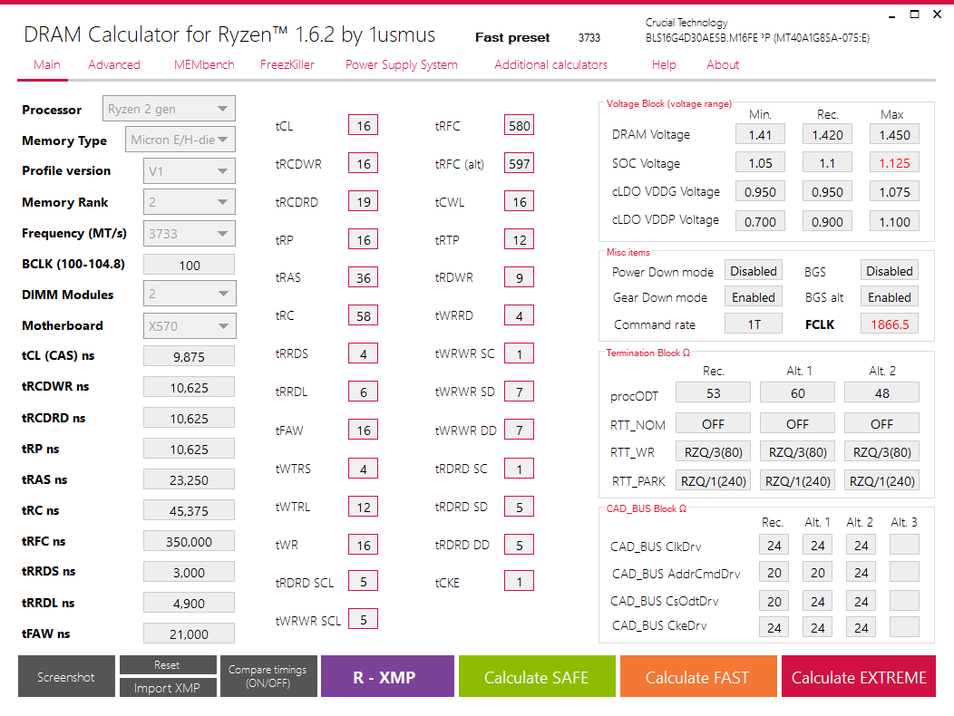

Guten Morgen RAM OC Community,
ich habe nachdem ich in letzter Zeit auf dem 3733 Fast Preset vom DRAM Calculator lief von Bios F5a (Beta) auf F5b geupdated. Komischerweise bootet kommt er nicht mehr post Bios wenn ich alle Suptimings eingebe (hat er mit F5a gemacht).
Hatte es dann nur mit den Main Timings versucht und das lief für einen kurzen Karhu run stabil. Da dann aber Tfaw und trfc im Gegensatz zu den DRC Timings doch sehr hoch waren diese auf die Werte gesetzt und den rest auf Auto gelassen.
So ist er jetzt auch über Nacht Karhu stabil durchgelaufen.
Hier ein kurzer Überblick wie er gerade läuft und einmal die Werte mit denen er nicht Post Bios kommt. Seht Ihr vielleicht was die Ursache sein könnte wieso er mit allen Subtimings nicht bootet?
Danke!
Gruß
v3g4s

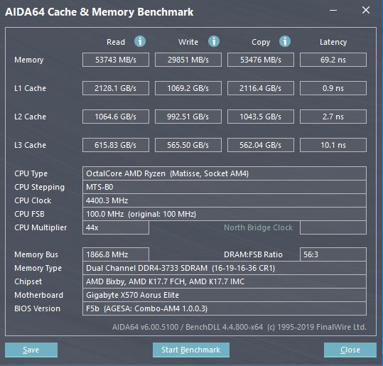

EDIT: Habe mal den AIDA Screenshot mit angehängt
