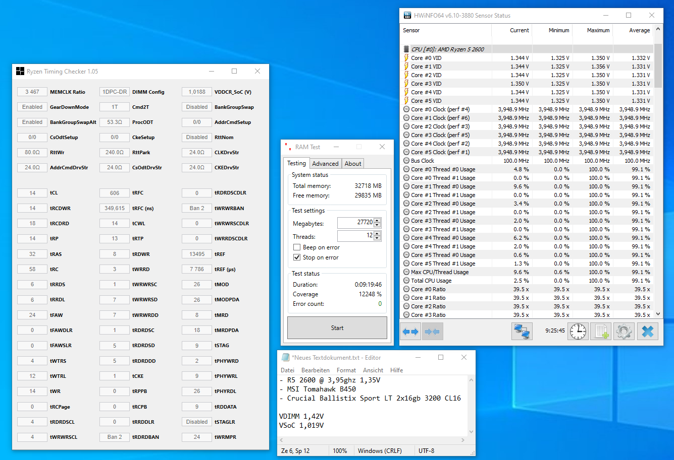

mein Problem ist dass ich trotz Aida64- und Karhu-Stabilität ab und an Bluescreens bekomme. Weniger unter Last als mehr im Idle.
Inzwischen habe ich die VSoc von 1,02V auf 1,03V angehoben und habe auch VDimm von 1,43V auf 1,44V erhöht.
Ich habe die RTT Werte von 0/3/1 auf 7/0/0 angepasst. Ich habe noch immer das selbe Problem. RTT 5/0/0 war nicht karhustabil.
Ich werde jetzt erstmal den Wert ProccODT und die Spannungen mit den neuen RTT Werten nach unten korrigieren. Der Widerstand ProccODT soll laut @ZeroCoolRiddler bei meinen jetzigen RTT Werten geringer ausfallen.
Wie würdet ihr verfahren?

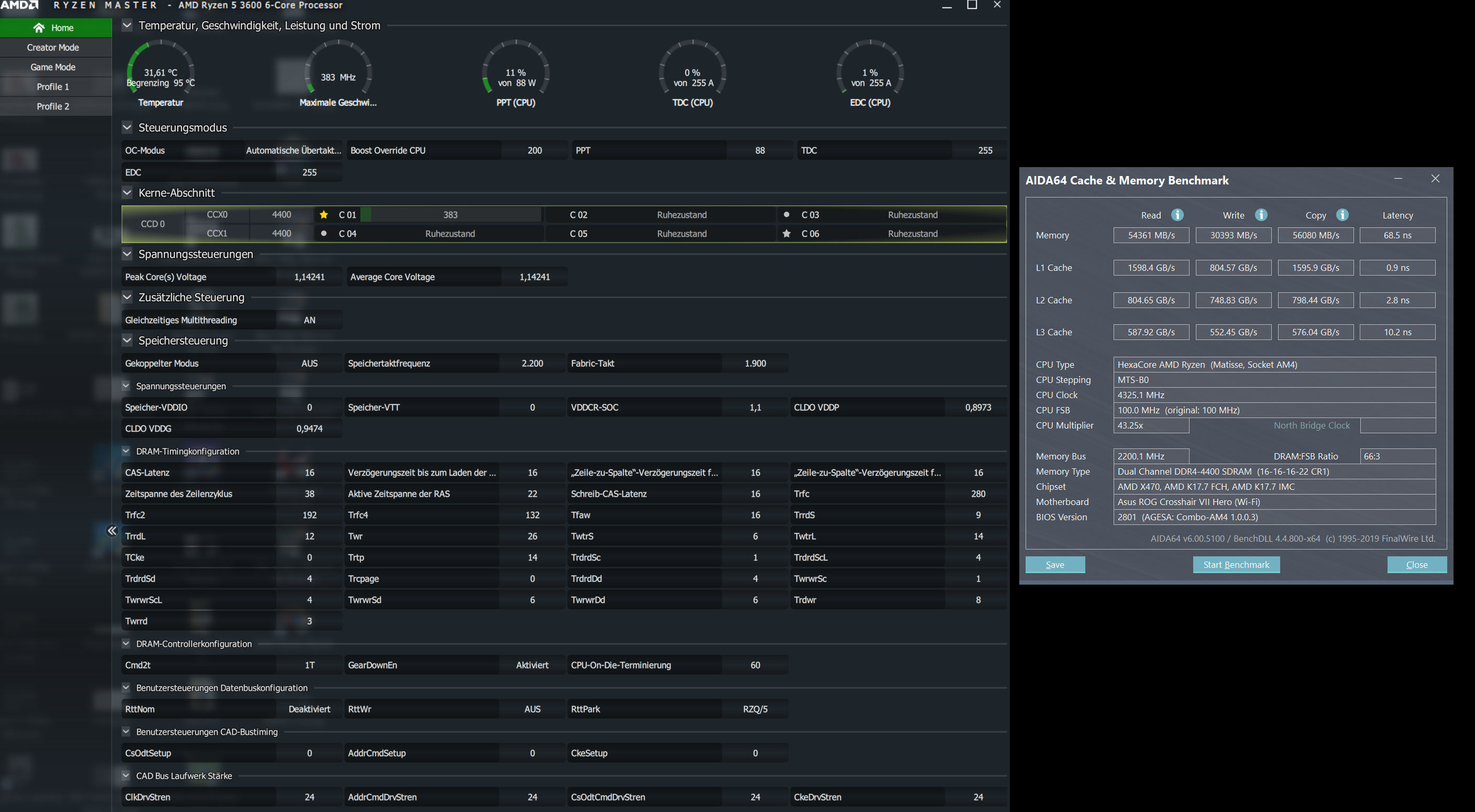

Hat wer paar Tipps?^^

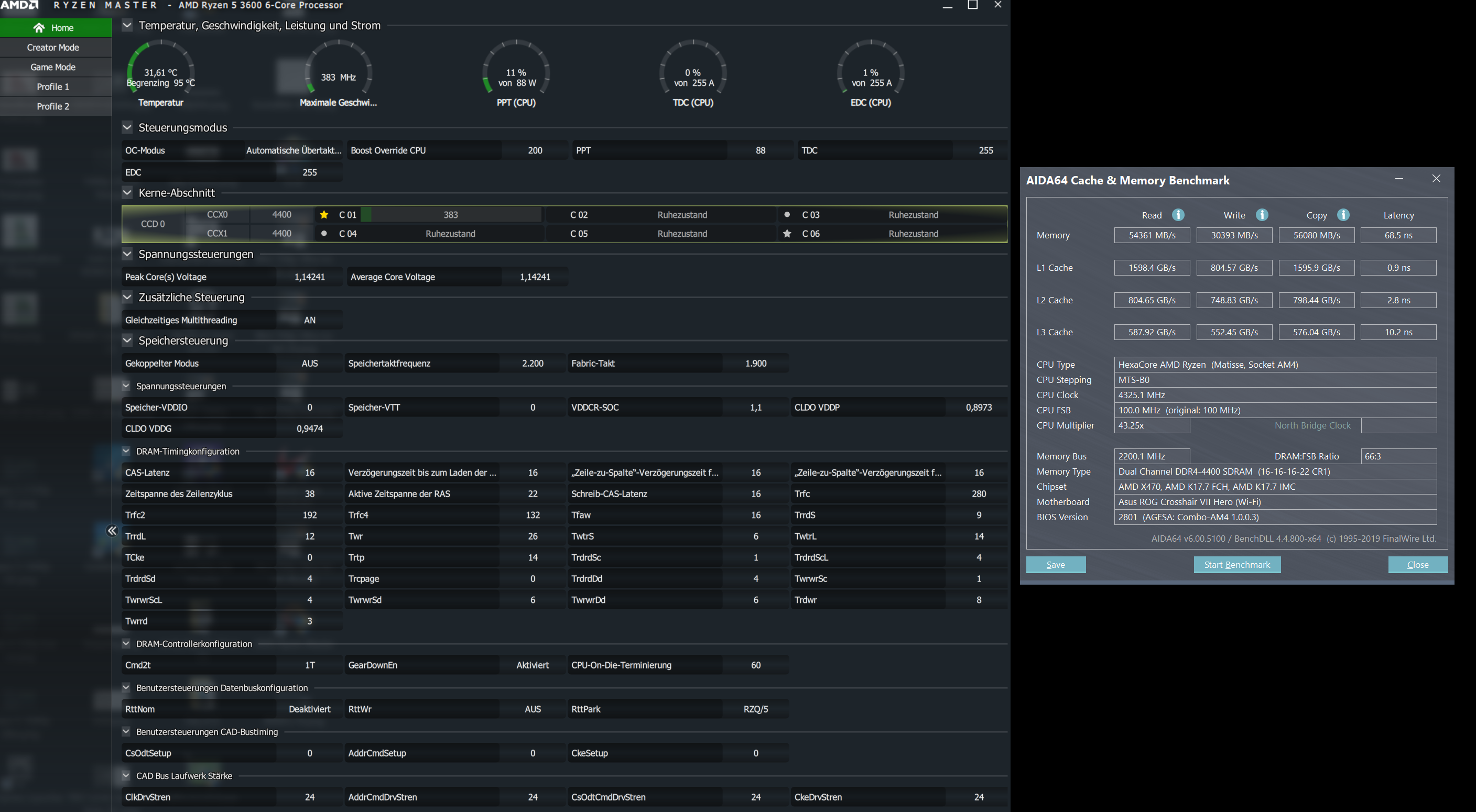

Bin grad bissl am testen mit 4400CL16 und 1900 Fabric.
Müssen aber noch einige Werte angepasst werden, will mal schauen ob es was bringt in Games, wenn man ein fully tuned async Setup aufstellt.
Reaktionen: Esenel
Uh, das sieht aber nicht OK aus. Bin mit 3800 16-20-20-40 bereits deutlich drüber; sowohl throughput als auch latency.

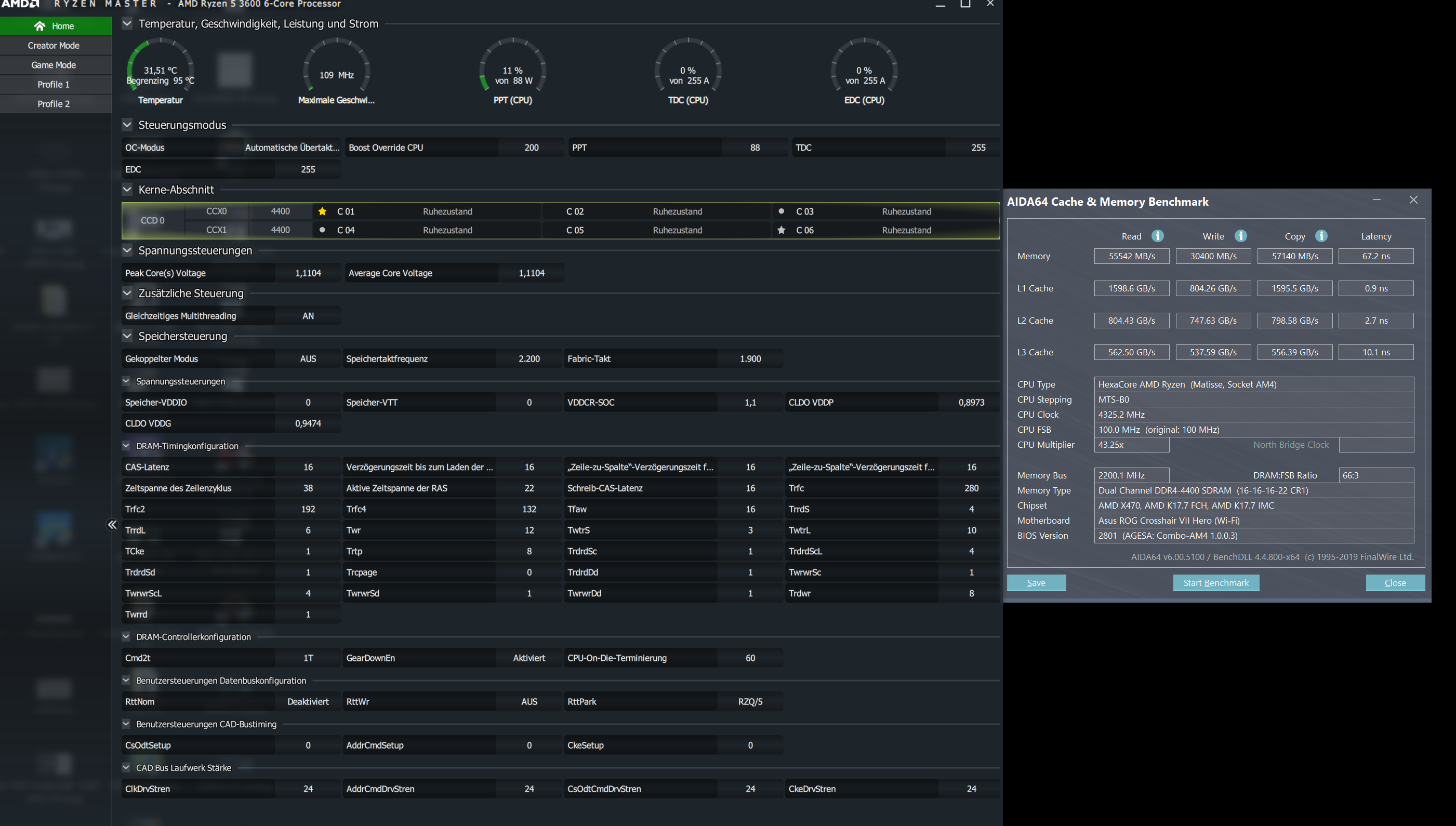

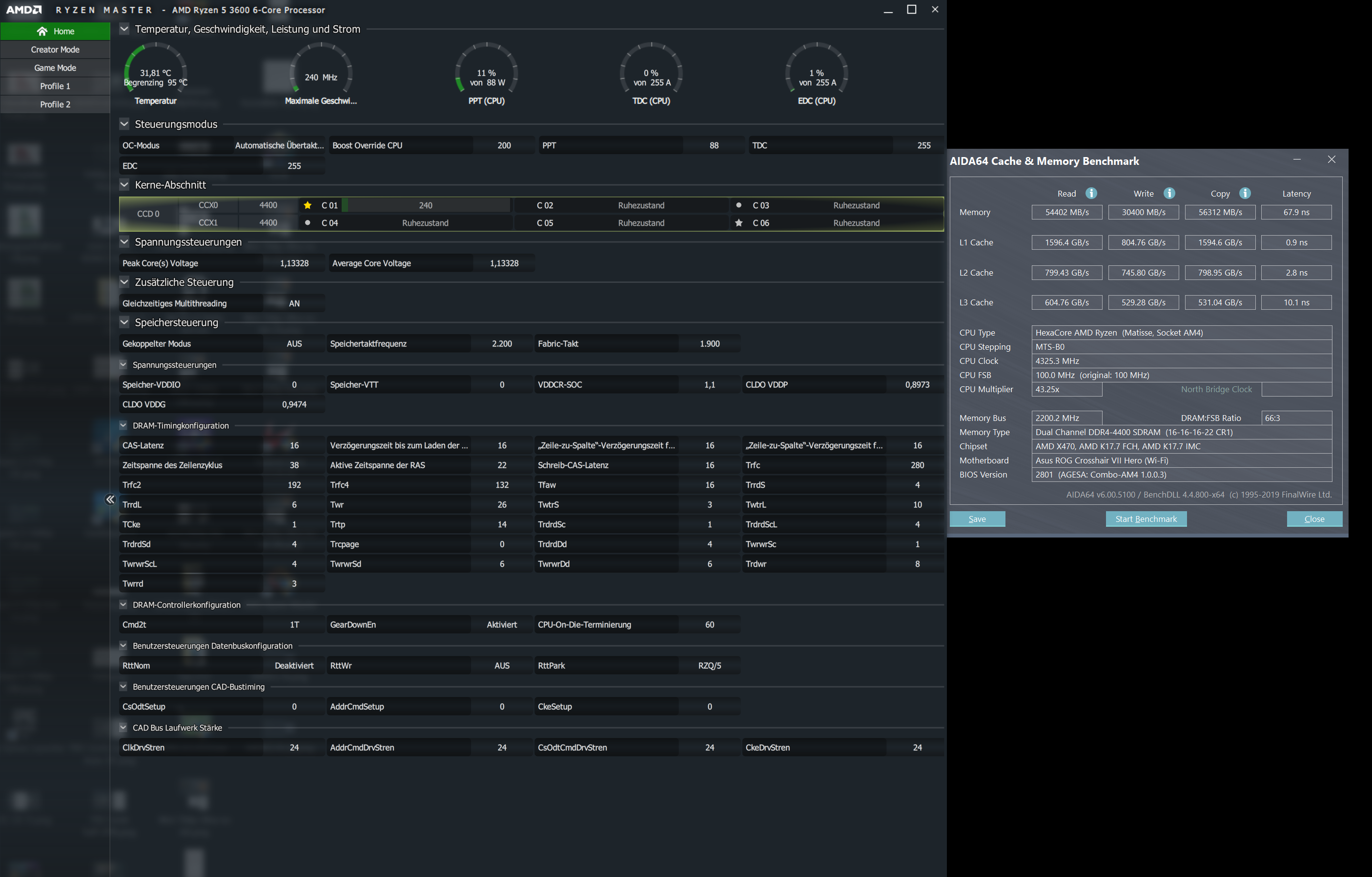

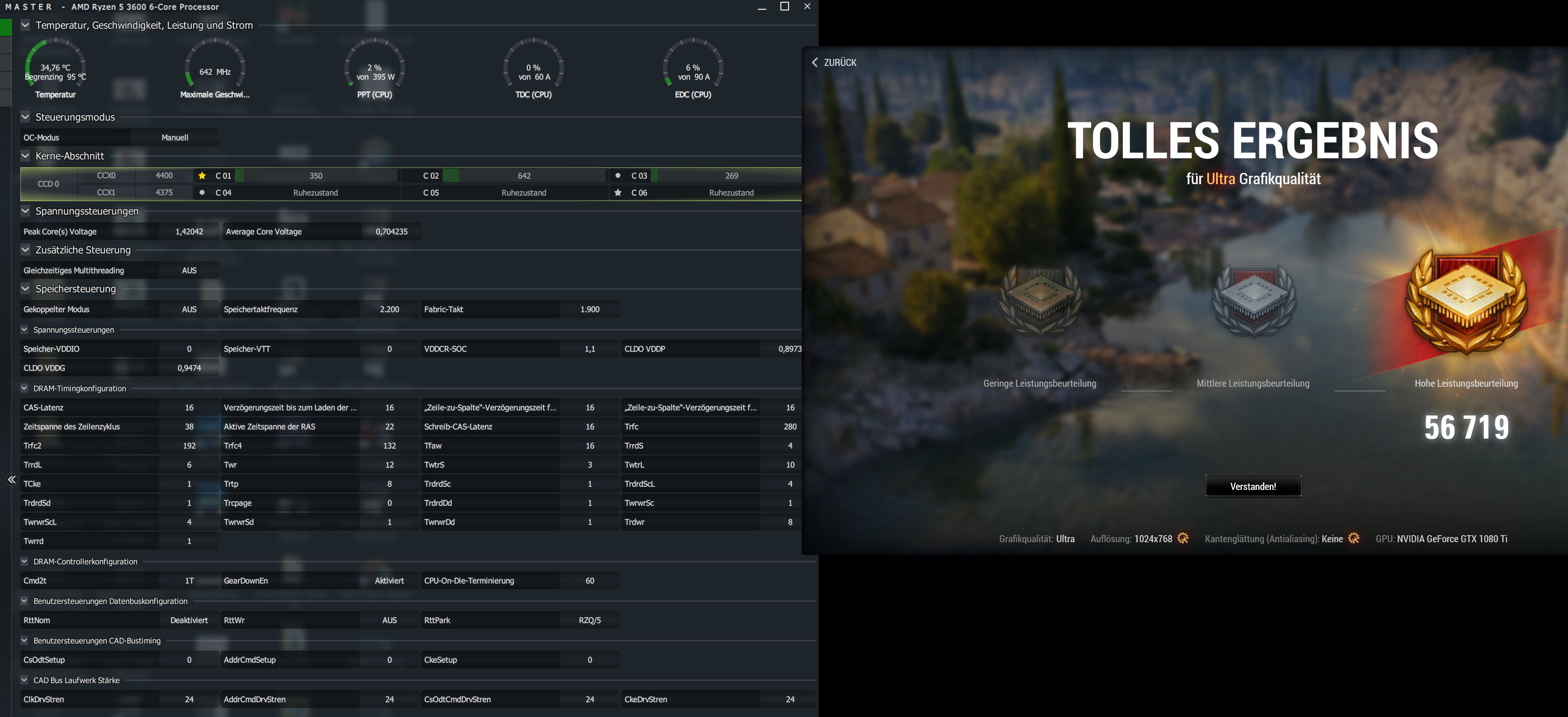

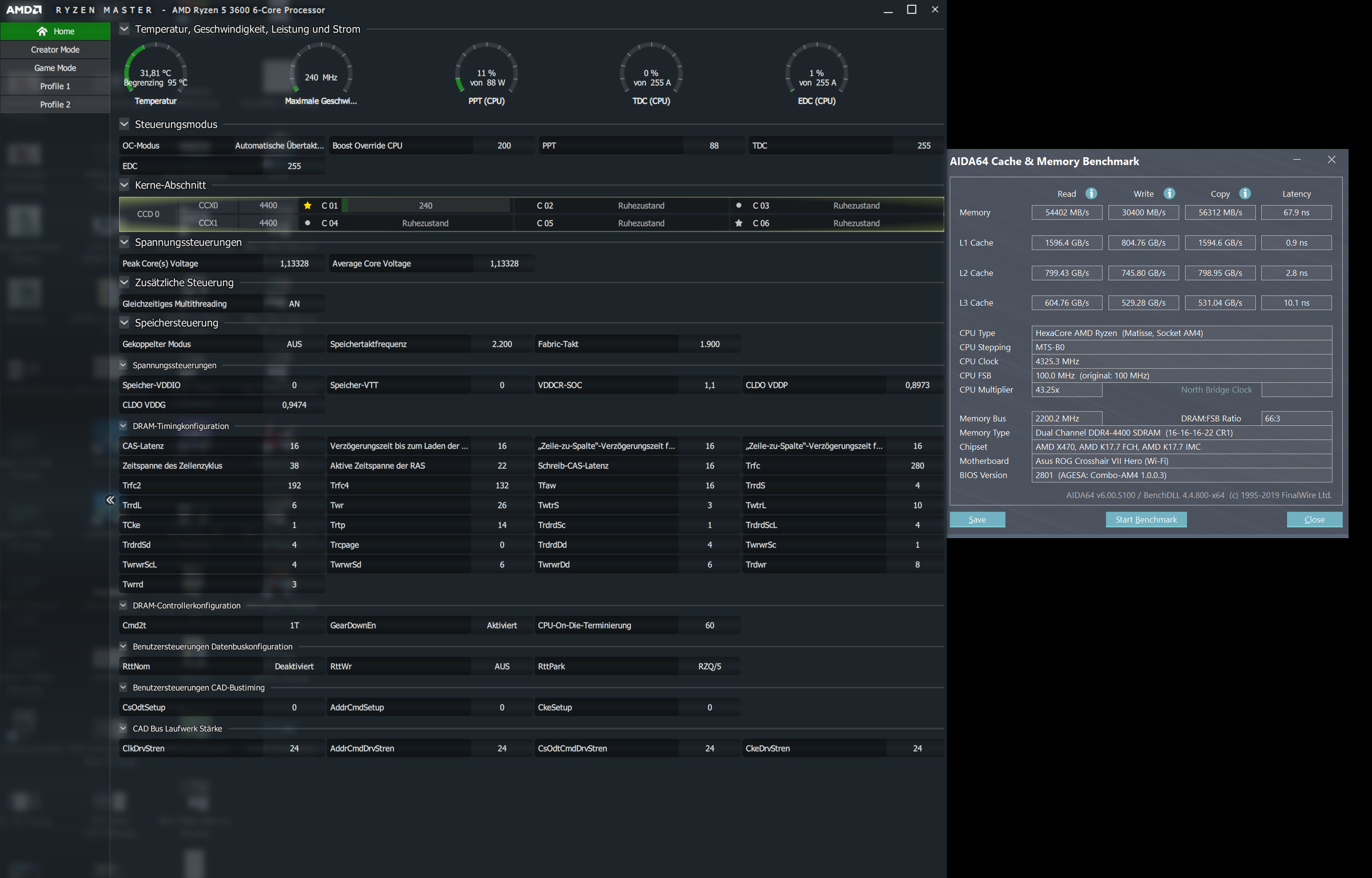

Bin auch im async mode (gewollt) und noch nicht voll optimierten Timings.
Hab ja ein stabiles 3800erCL14 Setting, will aber nun mal was anderes testen.

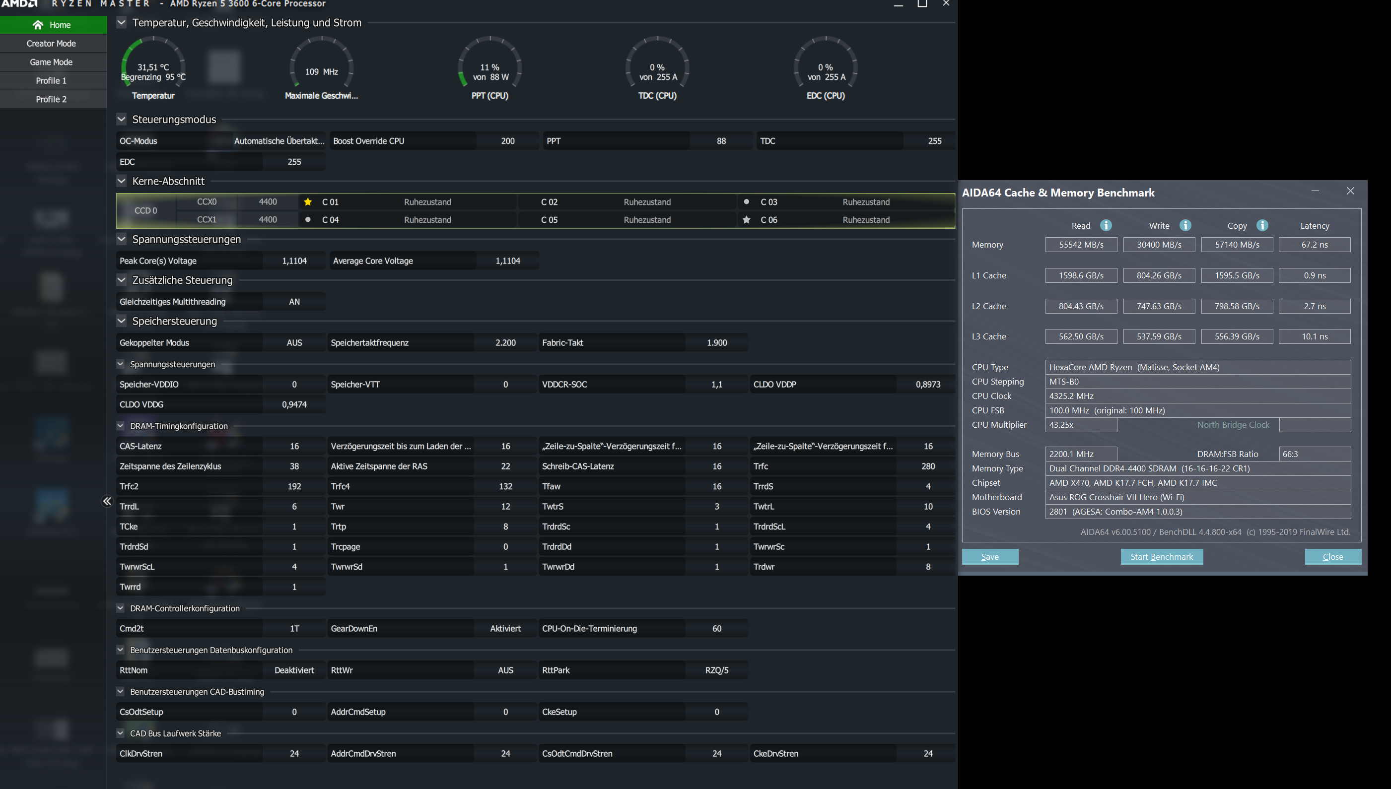

Aktueller Stand:
Update: Vorerst finito hier (2. Bild)
