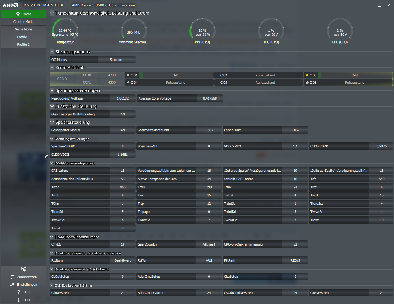

Welche Spannung wird für VDDG als Standard/Auto eigentlich vom Board gesetzt? Ryzen Master zeigt mir da schon 1.15v an, kann das sein?
VDDG wird aus der SOC abgeleitet und liegt immer(!) etwas unterhalb dieser.
Bei 1,1v SOC würde ich auf 0,95-1,05v tippen, je nachdem wie der Hersteller das implementiert.

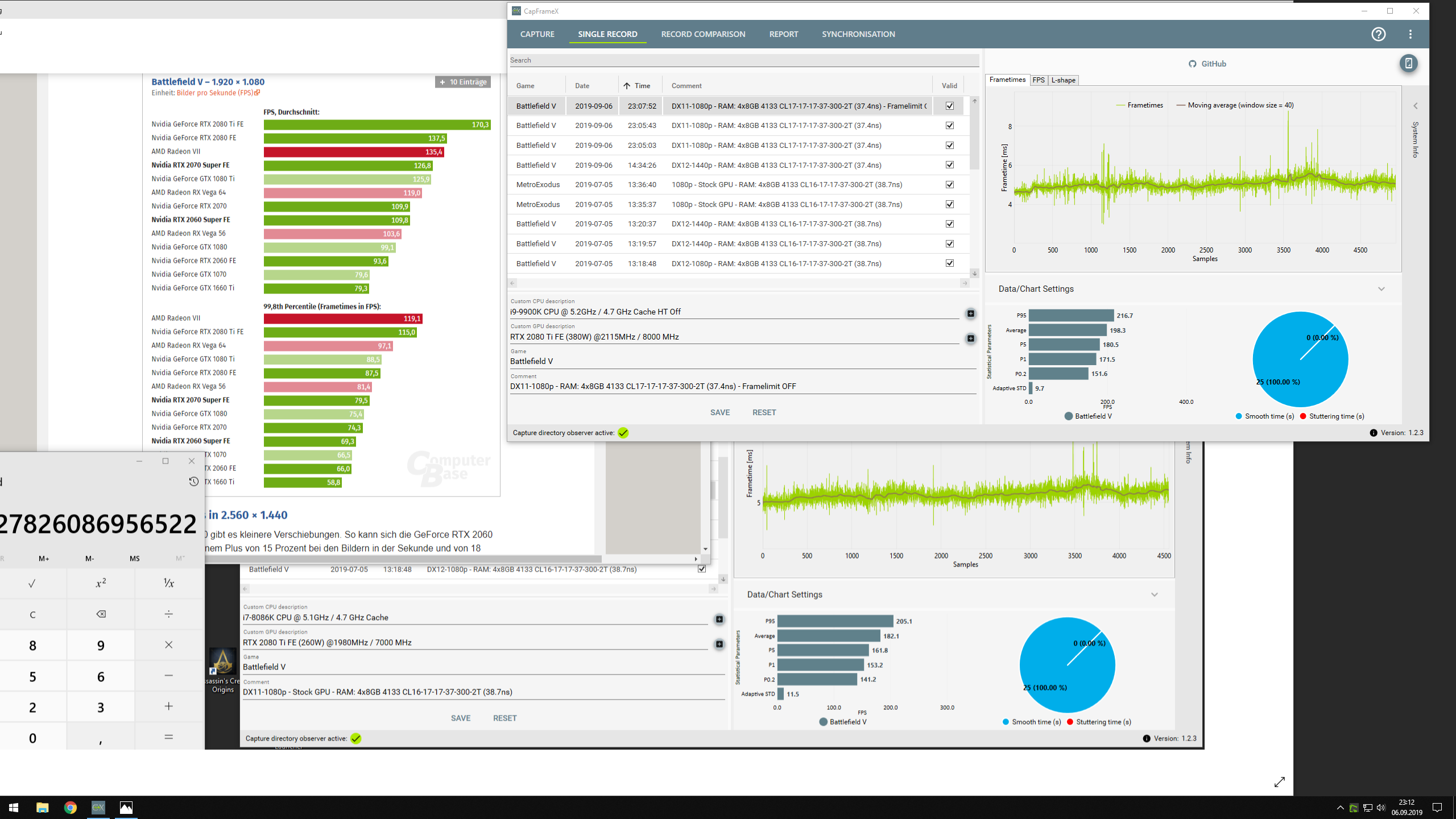

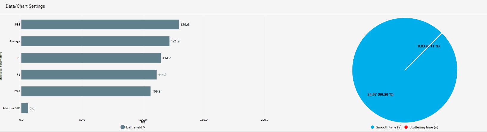

Da ich endlich eine kräftigere GPU habe, konnte ich nun mal in BF V testen, wie viel das RAM OC bringt.
Auf der CB Benchmarkstrecke habe ich einmal 720p und einmal 1080p getestet, da 1080p nicht im CPU-Limit und die 2080 Ti von CB da noch deutlich im Vorteil ist.
720p (0.2% fps sind durch das "Zittern" im FPS Limit von 200 etwas reduziert):
1080p:
Zur Erinnerung: Ich habe einen 3700X komplett stock der im CB-Test mit der 2080 Ti in 1080p 149,0 fps im Durchschnitt und 90,8 fps 1% hatte.
Selbst wenn ich die GPU-limitierten 1080p-Werte nehmen, sind die 1%-fps einfach mal über 20% besser. Bei 720p sieht man über 60% bessere min-fps, mglw. hängt die 2080 Ti da aber auch schon leicht im GPU-Limit.
Wenn ich Langeweile habe, teste ich das nochmal selbst mit stock-RAM gegen ;)
edit: Ok, ich sehe gerade im Test der Navi-Karten, dass Nvidia einfach schlechte min-fps in dem Spiel hat. Dann muss ich das definitiv nochmal selbst messen.

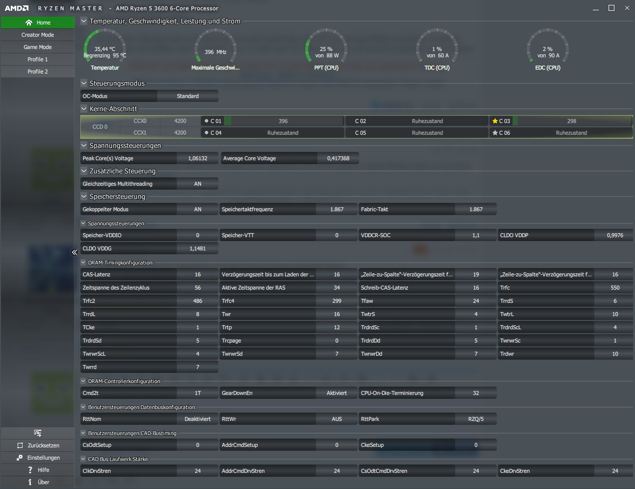

So sieht das bei mir momentan aus. VSoc und VDDG sind auf Auto.
@Xedo
Sobald RM nicht kompletten Müll auf einigen Boards ausliest, könnte man das sogar nehmen. ;)
Bei mir siehts übrigens genauso aus. Auch wenn ich SOC auf 1,075v fixiert hab...
Reaktionen: Xedo

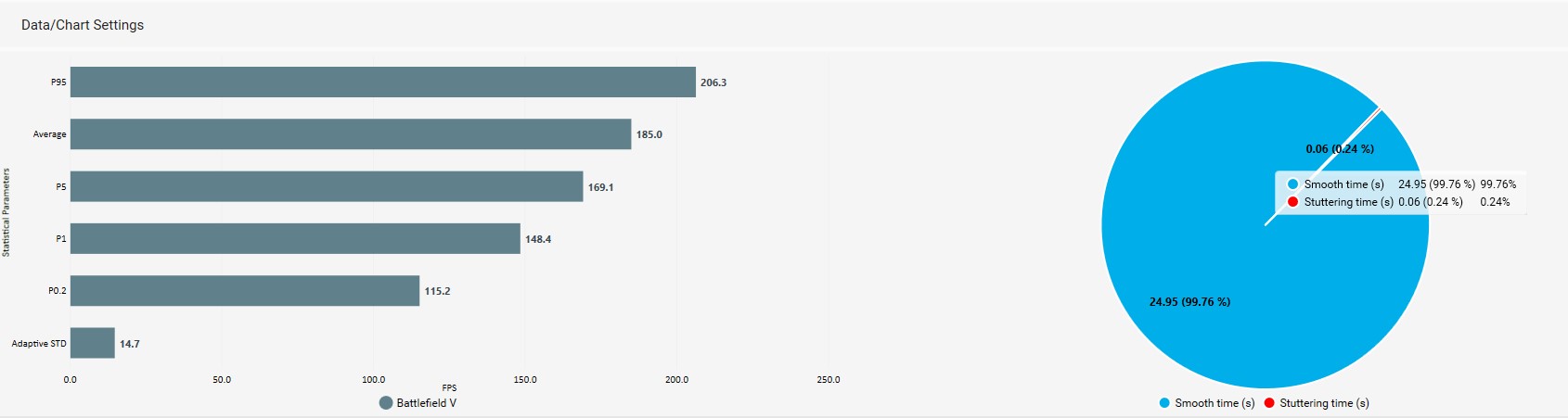

1080p:

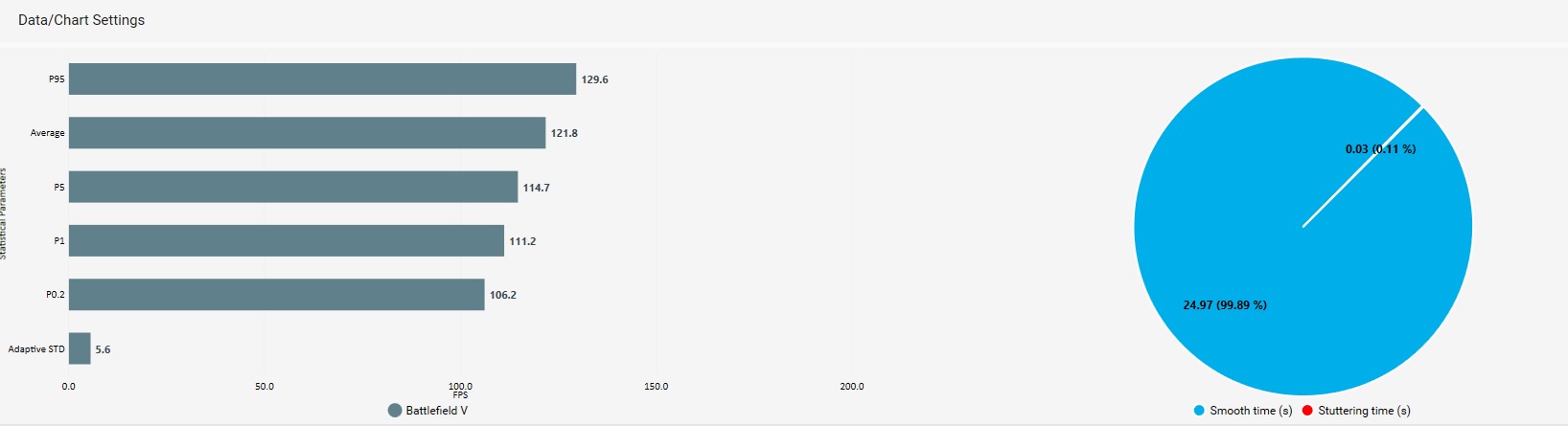

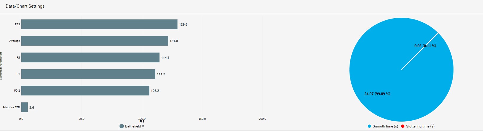

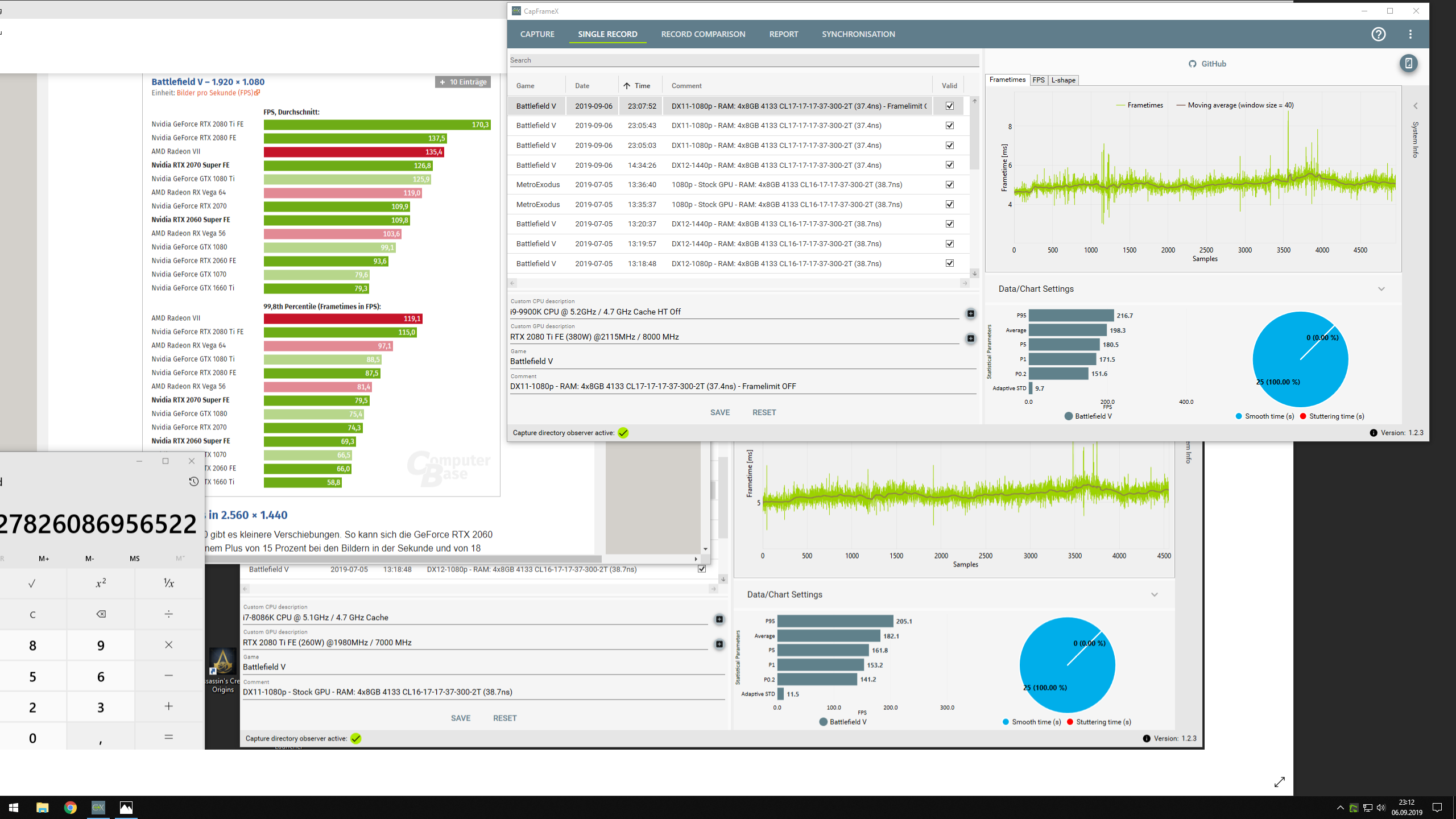

Hier mal ein Vergleich mit einer unlimitierten 2080Ti bei CB BF V Benchmark. Hab in BF V auch das 200er Framelimit rausgenommen.
Hoffe es hilft dir als Vergleichsbeispiel.
