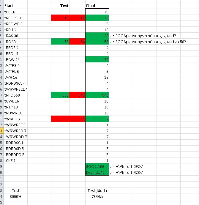

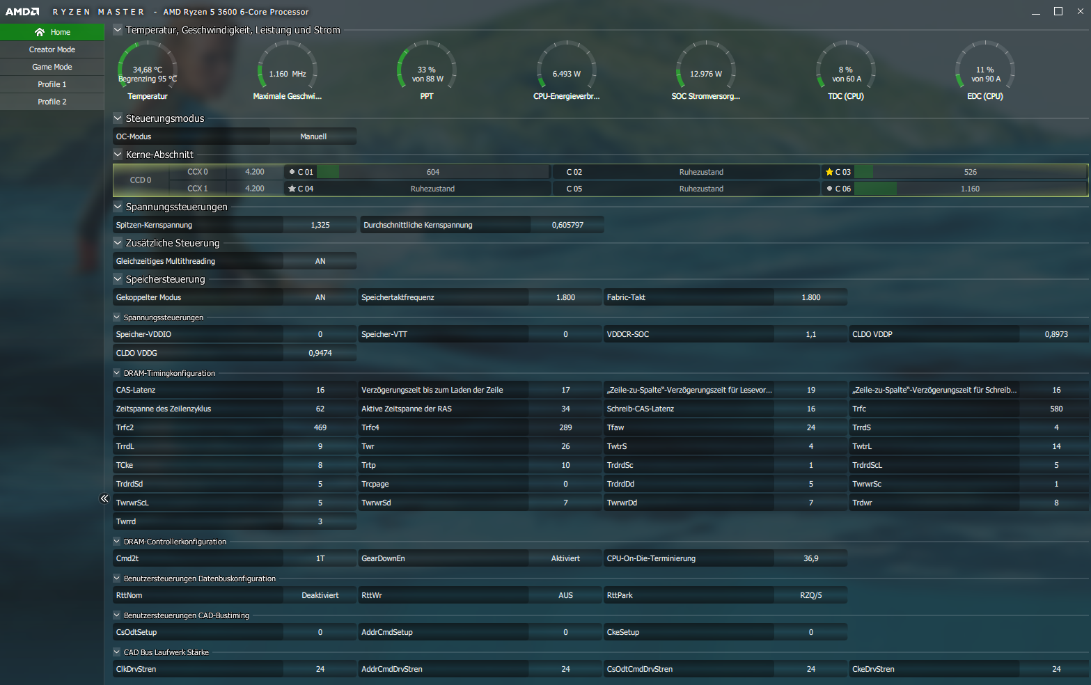

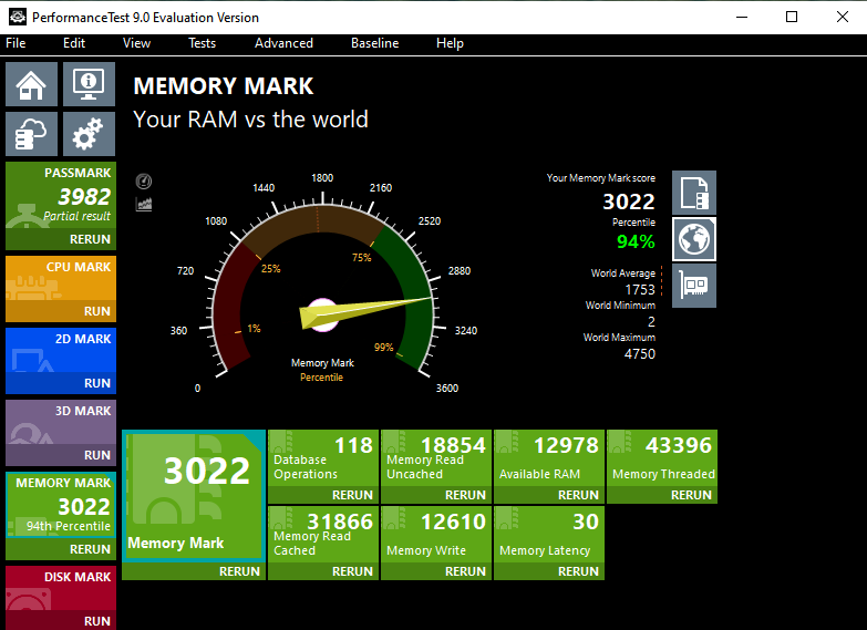

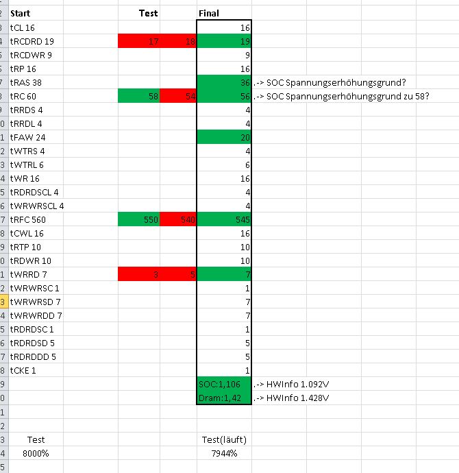

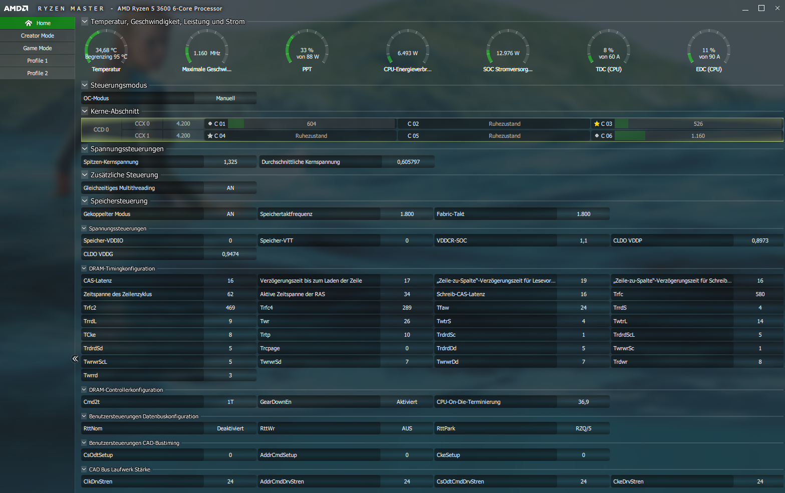

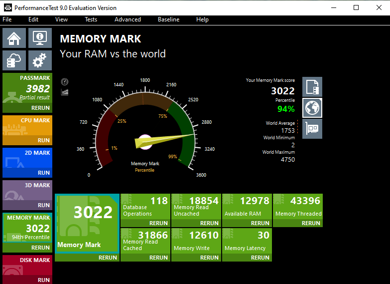

Ich glaube ich habe fertig.
Mehr geht gefühlt nicht. Mich ärgert die VCore Soc Erhöhung beim Setzten von TRC 56. Die Spannung sollte aber noch "ok" gehen? Zeigen tut sich das m.M.n. das die Readwerte und die latenz sich komisch verhalten. Mit der Erhöhung zappeln die nicht mehr so rum. Das gleiche beim setzen von 1.41v auf 1.42v Dram.
Ich lasse den Test mal nen Tag weiter laufen. TM5 folgt dann morgen und BF5 die Woche. Das vielleicht auftretende Soundknackproblem muss ich auch noch prüfen.
EDIT: Vollständigkeitshalber: IF1900, 3800Mhz
