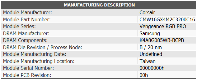

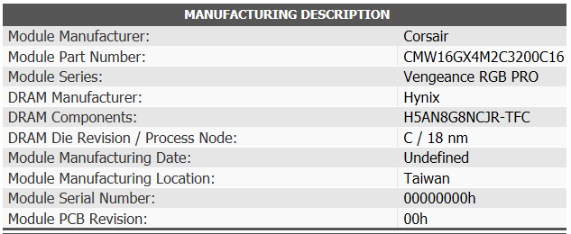

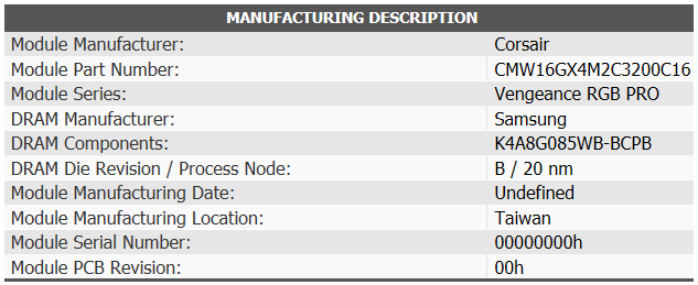

ich hab 2x8 Corsair Vengeance rgb pros verbaut gehabt und konnte sie ohne probleme übertakten mit DRAM Calc von 3200 16-18-18 auf 3600 16-19-19. Hab gestern weitere 2 Riegel (identische) eingebaut und komme jetzt auf 32gb, aber übertakten ist jetzt gar nicht mehr drin. egal was ich mache hängt sich alles auf und pc bootet nicht. hab mal mit taiphoon die riegel ausgelesen und ich habe keine ahnung ob es daran liegt -> meine 2 ursprünglichen riegel sind Hynix CJRs und die 2 neuen Samsung B-die. das wäre ja mal mega bescheuert, da bekommst du durch glück hochwertige riegel aber pustekuchen :D...

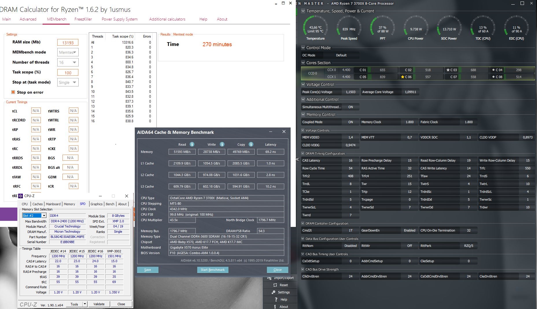

Hi, ich hab mich jetzt auch mal an das Thema RAM OC gewagt. Ich habe 2x8GB Micron E-Dies. Habe mich an die Empfehlungen von ZeroCoolRiddler gehalten.
Mit dem DRAM Calculator habe ich jetzt den Memtest Mode probiert und bis 800% Single laufen lassen. Eignet sich der DRAM Calculator für Stabitests? So wie ich das verstanden habe ist dort ja der HCI Memtest integriert...
3600 Mhz mit CL16 scheint ganz gut zu laufen. Habt ihr noch ein paar Tipps wo ich noch etwas drehen kann um noch bisschen was rauszuholen? Ich möchte die Spannung aber nicht höher als 1,4V -1,42V hochdrehen...
Vielen Dank schon mal :)
@cm87 Habe mal alle ausgelesen mit Taiphoon. Die 2 älteren Riegel sind die Hynix CJRs, die neueren sind die von Samsung mit B-die.
edit: ich habe mal je 1 riegel ausgebaut und genauer hingeschaut, unter dem barcode steht bei den boltzmann riegeln "rev v1.45", bei den hynix dingern steht "rev v1.35". die hynix sind aber gar nicht mal so alt lol, hab die auch erst vor 3monaten gekauft. ist das wirklich nur roulette? sprich kann ich auch welche von micron bekommen oder wie? das ist ja mal mega bescheuert für OC, abseits von XMP sind einem ja die Hände gebunden :(

Für OC kauft man sich auch Riegel, von denen man weiß welche IC‘s verbaut sind :)
Für „B-die garantiert“ zahlt man eben gut 130 Euro
Liebe leute ihr habt ja recht alles schön und gut... ich wiederspreche euch ja nicht aaaaaber es ändert nichts an meiner situation... ich bin jetzt nicht der erfahrenste in sachen OC, aber jetzt in meinem Falle kann ich OC (abgesehen von XMP) jetzt streichen korrekt ? Oder ich verkaufe die Hynix dinger und kauf mir auf gut glück wieder die gleichen und hoffe dass wieder Bdies rauskommen? :D
Nur weil das Bdies sind , heißt das noch nicht dass sie sich gut Takten lassen. Könnten auch die bdie Reste sein, welche für die teuren Riegel nicht gut genug waren :)
Haenger du hast es glaub ich nicht so recht verstanden... meine Hynix riegel konnte ich problemlos übertakten, die Samsung B-dies kann ich auch sehr gut und sogar besser übertakten (stabil). Die Samsung dies hab ich ohne probleme auf 3600 16-16-16-38 geprügelt mit 1.4v. Problem ist wenn alle 4 dimms verbaut sind geht gaaaaar kein oc mehr, nicht mal downclocken geht lol wollte mal aus neugierde 3000mhz cl16 zack direkt bootloop.
Klar geht übertakten, vollbestückung und unterschiedliche IC‘s sind aber keine guten Vorraussetzungen :D

Soo, ich hab nun 8000% voll. Hab nun versucht tRCDRD auf 17 oder 18 zu gehen , dabei tRAS und tRC und tRFC wie vorgegeben zurück genommen. Hab ein ähnliches Setting auch im LuxxForum gefunden.Habe dann folgendes getestet:
tCL 16
tRCDRD 17 -> 18
tRCDWR 9
tRP 16
tRAS 38
tRC 60
tRRDS 4
tRRDL 6
tFAW 24
tWTRS 4
tWTRL 6
tWR 16
tRDRDSCL 4
tWRWRSCL 4
tRFC 560
tCWL 16
tRTP 10
tRDWR 10
tWRRD 7
tWRWRSC 1
tWRWRSD 7
tWRWRDD 7
tRDRDSC 1
tRDRDSD 5
tRDRDDD 5
tCKE 1
Leider schmiert wir Windows beim start ab. Was kann man jetzt noch Testen ausgehend von meinen Extrem scharfen Timmings Setting weiter vorne?
Vielleicht tRC auf 58 und tRFC auf 540 ? tFAW 20 ?
