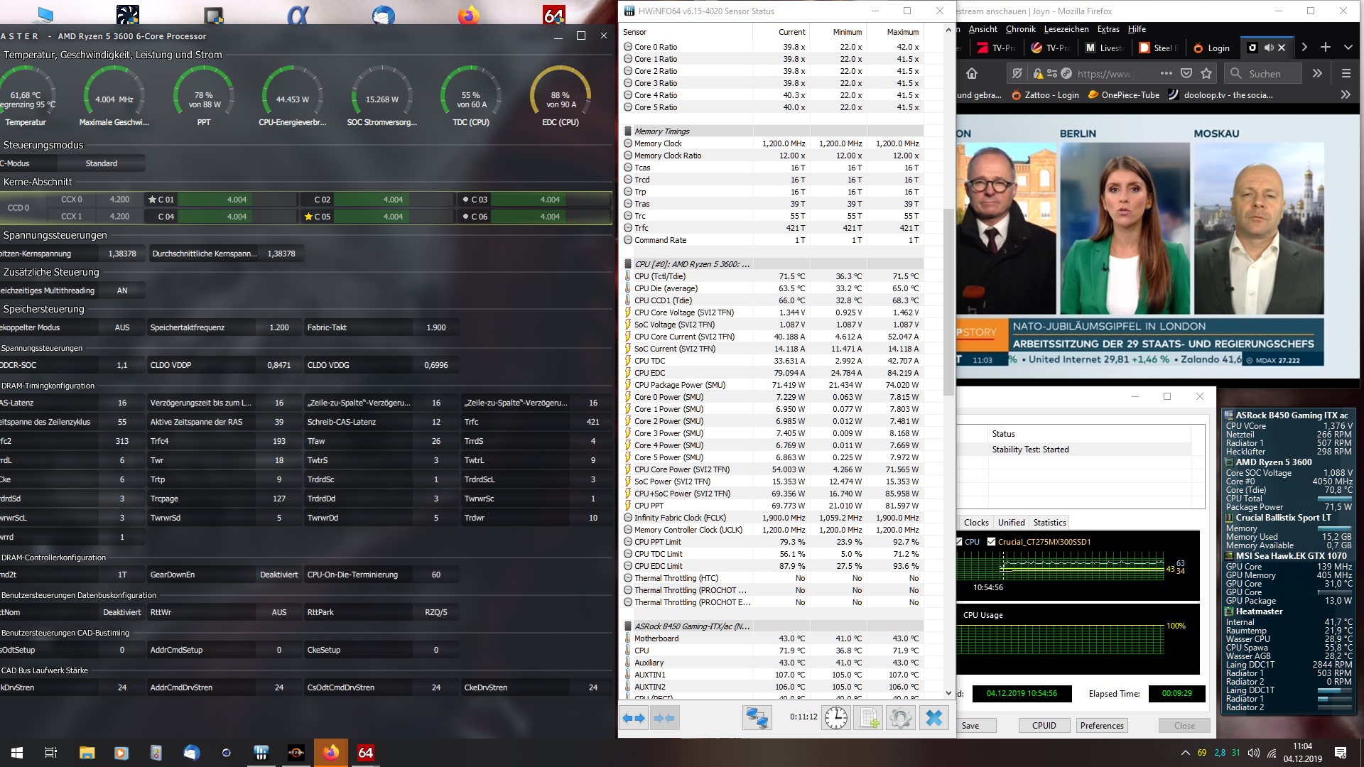

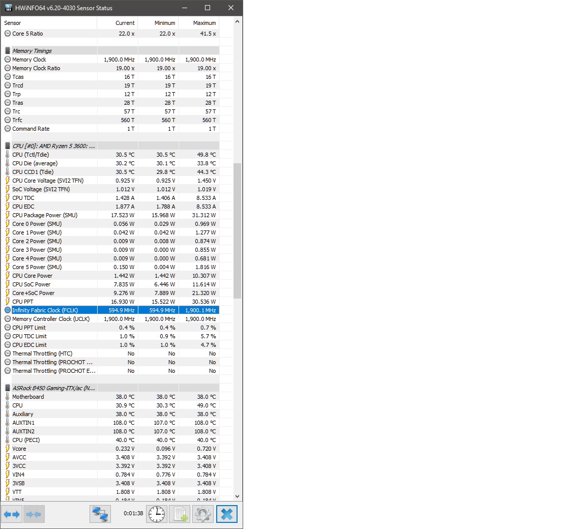

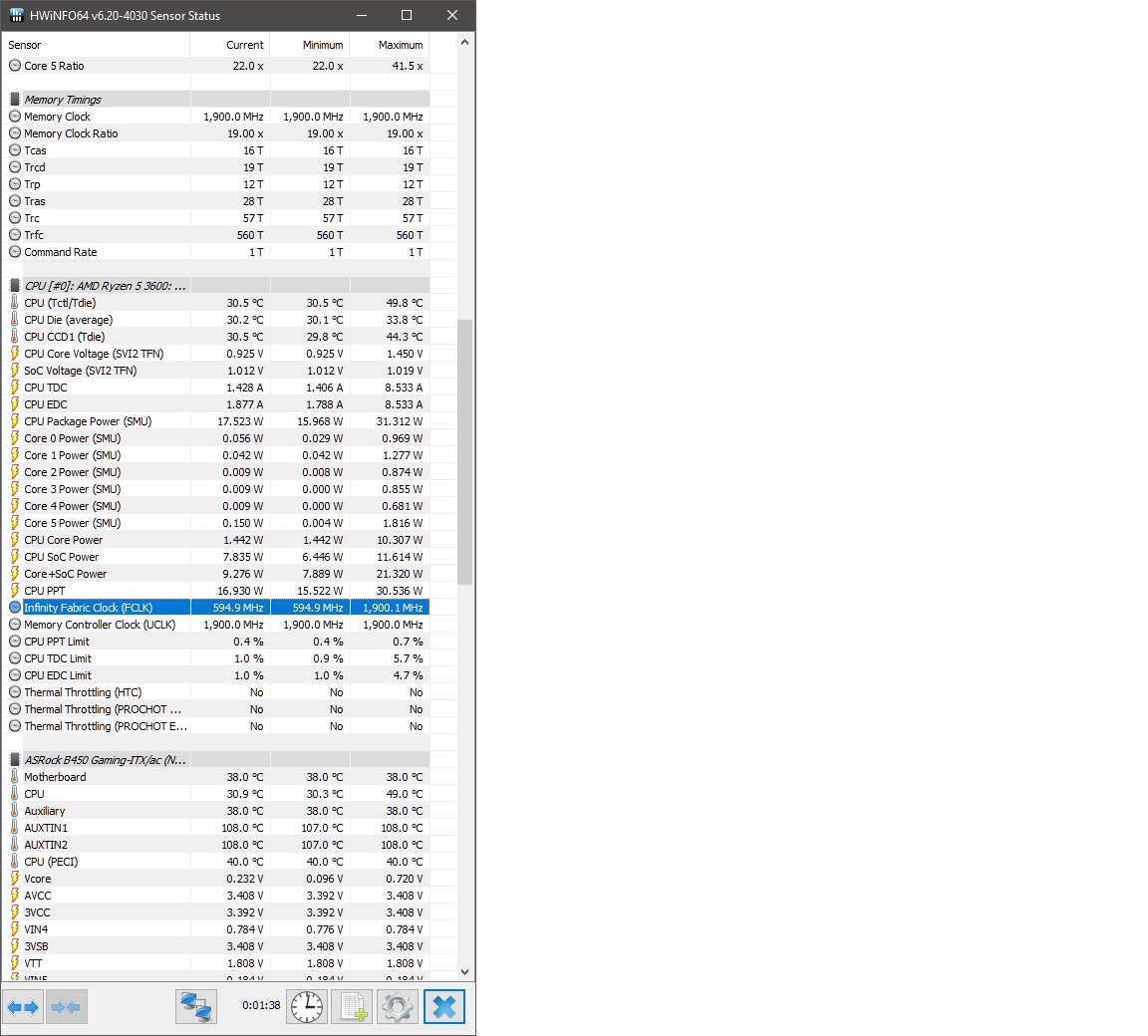

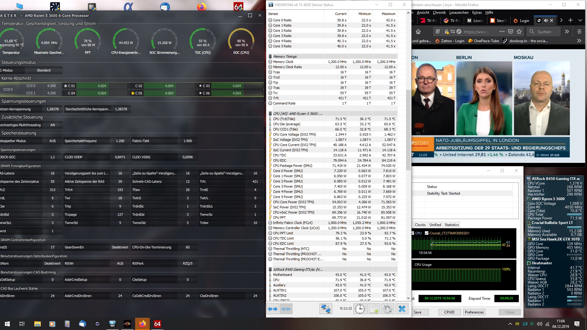

@SpyderHead Es gibt nen gaaanz einfachen weg festzustellen ob IF mit 1900 läuft oder nicht. Gehe ins Bios lad die setup defaulds, so das der Ram mit Jedec läuft, den wollen wir hier nicht testen, Stell VDDG VDDP auf 0,95 bis 1Volt ein SOC und ganz wichtig SOC/UnCore auf 1,05 das sollte dick reichen. Dann stellst du NURnoch den IF erst mal auf 1800. ( bei1900 kannes sein das das Board nicht will) Save & exit. Sofort wieder ins Bios und 1900 einstellen und Save & exit. wenn er jetzt ions Windows kommt Aida Stresstest, da nur bei Cache ein Häkchen und eine Halbe >Stunde laufen lassen. Wenn er das schafft steht dem 3800 Ram nichts mehr im wege.
So sollte das dann aussehen Bis auf die Spannungen, Die sind vom Test was das Board mit Auto anlegt
