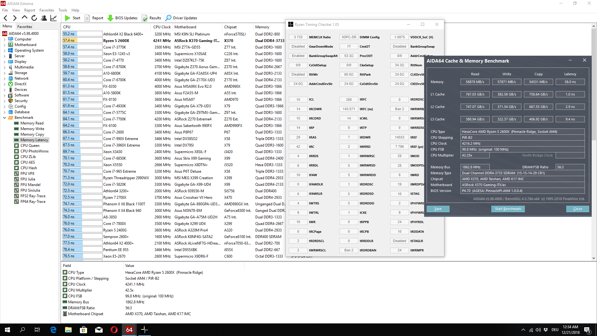

Ned Flanders schrieb:
Was geht denn bei dir ab? DDR4-3733 CL15 und 58er Latenzen?
Mach mich nicht schwach.
Glückwunsch, da passt wohl der IMC und RAM und von Boardlimit auch keine Spur. Geil!
Liebe Grüße
Sven
- Aug. 2004
- 12.338
Ihr solltet Euch ein mITX Board zulegen ;-)
- Jan. 2017
- 2.922
Schon klar, dass 2 Dimm theoretisch besser läuft, aber leider in der Praxis meistens nicht entsprechend umgesetzt wurde.
Wobei hier ja noch die Frage bleibt was wirklich stabil ist. Booten und benchen kann ich auch andere Werte mit dem Flare X Kit. Wenn aber wirklich 3600 oder so stabil wären ist das echt nice.
SVΞN
Redakteur a.D.
- Juni 2007
- 23.713
Flynn82 schrieb:Hat AMD schon heimlich auf Zen2 umgestellt?![]()
Du denkst echt, @Ned Flanders der Hund hat schon einen AMD Ryzen 9 3850X mit 16C/32T und 5,1 GHz Boost? Nein!
Ned Flanders schrieb:Ihr solltet Euch ein mITX Board zulegen ;-)
Wenn’s mit deinen Teasern so weitergeht, bestell ich umgehend eins.
Liebe Grüße
Sven
- Aug. 2004
- 12.338
