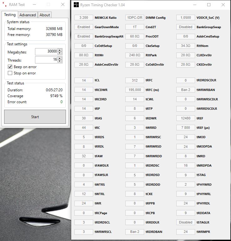

nooo.png bis 97xx% ohne Fehler und schon gefeiert und dann doch noch bis 10k% 2 Fehler bekommen :heul:
Jetzt muss ich warten bis Teil2 von 6.) kommt ;)
Schade, aber selten :(
Hatte ich jedenfalls in dem Bereich nicht mehr, dass noch Fehler kamen. Temperatur i.O.?
Bei mir musste das jetzt (knapp unter 10k...) reichen. 32Gb testen ist eeeeecht zäh.
Jetzt kommt der Gaming Test, wenn das stabil läuft kann ich mich ans richtige OC machen.
Spricht aber meist für ein sekundäres oder tertiäres timing, das falsch gesetzt ist.
Ich tippe auf tRCDRD (oder unwahrscheinlicher tWRRD).
Reaktionen: drnkn und spfccmtftt89

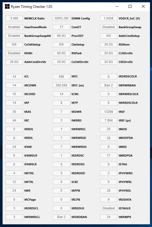

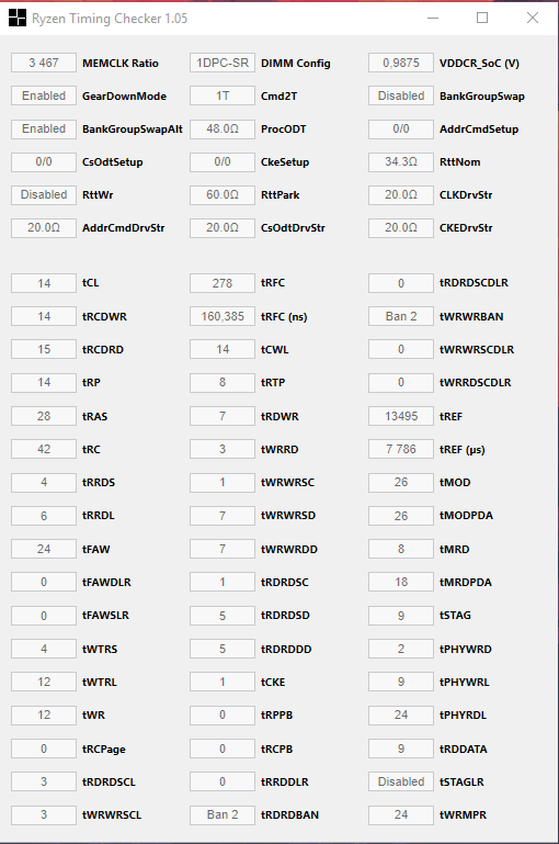

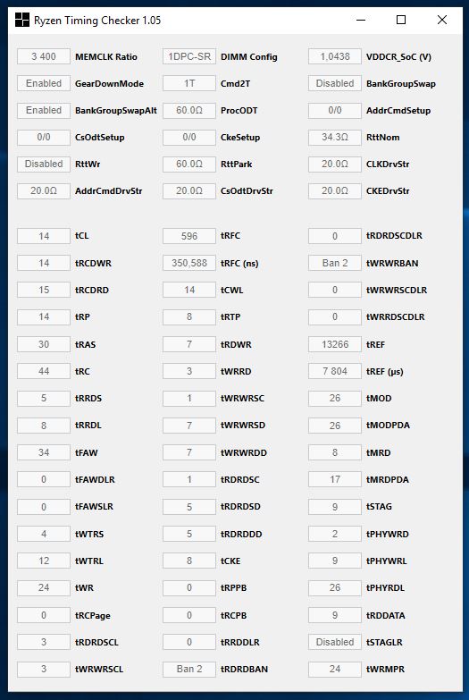

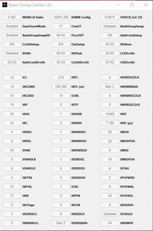

Nabend allerseits, ich werd noch ganz meschugge.
Ich kämpfe mich durch die einzelnen Subtimings, die der RAM Calc ausspuckt, aber tRFC kriege ich nicht auf 326 runter, sobald ich etwas anderes als Auto im BIOS eintrage, schmiert die Kiste ab.
VDimm = 1,38/1,39V
CAD-Werte auf 24 Ohm -> kein Unterschied
ProcODT auf 53,3 Ohm -> kein Unterschied
ProcODT auf 48 Ohm -> kein Unterschied
Hab VSoC schon wieder von 1,025V auf 1,03xx erhöht, bringt auch keinen Durchbruch.
Noch irgendwelche Ideen? Die Latenz ist laut Aida nicht ganz so berauschend, der Durchsatz geht ja.:confused_alt::freaky:

@cm87 Manchmal habe ich das Gefühl, dass ich einfach Pech in der Siliziumlotterie hatte und dass Board und CPU nicht die Einserschüler ihrer Charge sind.:D
Wenn ich mal wieder ins BIOS komme, erhöhe ich VDimm mal auf 1,45V.
@cm87 1,40V hab ich schon. Bringt nix. Bei ca. 370 ist für tRFC Schluss.
Also: Auch mit 1,43V hängt tRFC bei 370 fest.
Alles klar. Kann ich in 5 min ausprobieren, dieses Sch****-ASRock-Bord braucht ewig, bis es wieder mal ins BIOS bootet.
Beiß dich erstmal nicht an der Trfc fest. Das erste Strix-F das ich hatte konnte keine Trfc unter 378 stabil betreiben, frag mich nicht wieso. Entweder (war mein erstes AM4 Board) war ich da einfach noch doof oder das lag wirklich am Board. Letzteres wurde mir mal von curious bestätigt, es gibt Boards die nicht wenig Trfc mögen.
Ich hatte dann auf das C7H gewechselt und plötzlich ging es. Auch das aktuelle Strix-F hat keine Probleme mit niedriger Trfc.

@Flynn82 In niedrigeren Taktstufen (3200, 3333) bekomme ich die tRFC auf 326 eingestellt, da passt alles.
Mein Setting an sich ist leider sehr instabil, Karhu spuckte nach 25% den ersten Fehler aus.:D
Ich probier erstmal Manuels Ansatz.:)
