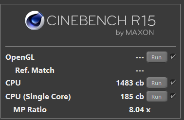

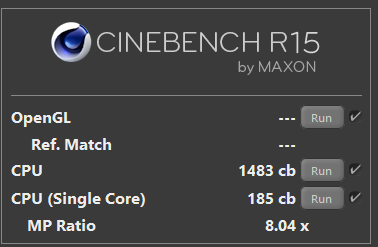

Hier kommt noch Cinebench... leider nun deutlich unter meinem vorherigen 1700er...
@38911
Ich kanns Dir erst sagen wenn ich die nächste Runde ArmA gespielt hab. ACO hab ich schlicht nicht.
Das ist für einen XFR-PBO 2600x der ÜBERWERT! Ich komme auf 1411 oder so @3400MHz@CL14....
Denn Cincebench ist eigentlich nicht so empfindlich für RAM OC

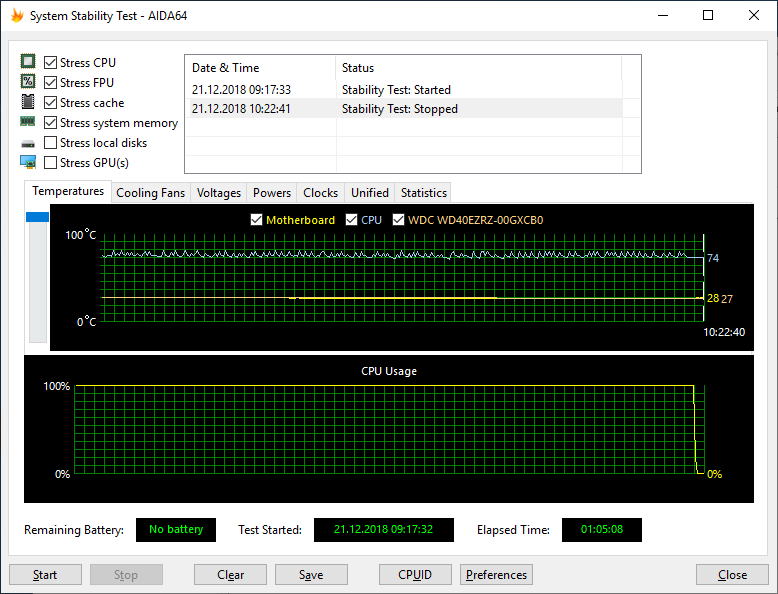

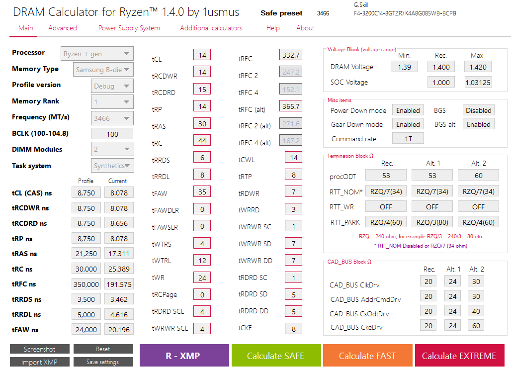

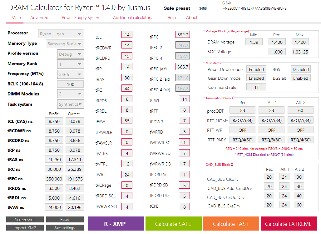

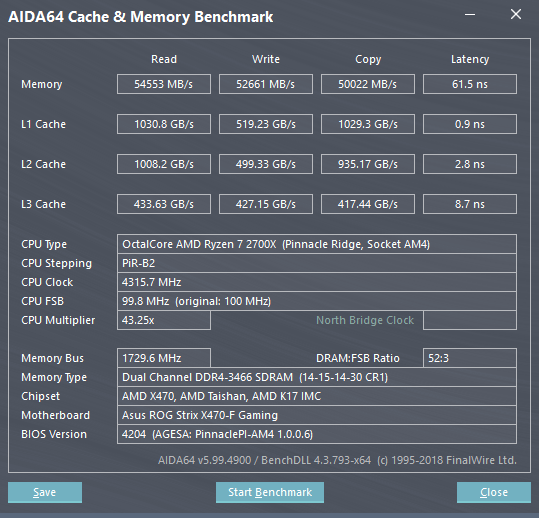

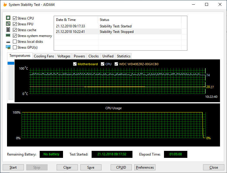

So, da der Rechner wegen meinem UEFI-Offset-Bug nicht mehr freezed, habe ich mich wieder an das RAM-OC gemacht.
Ziel soll erst mal wieder die 3466Mhz Safe Settings sein:
Läuft aktuell mit den 1,39V RAM Spannung und hat auch schon einen AIDA64 Run durchgestanden:

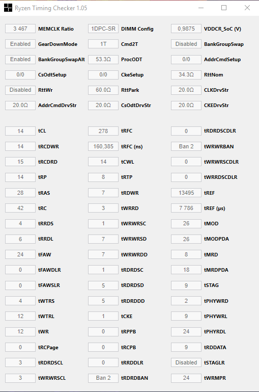

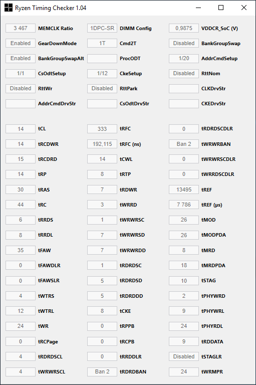

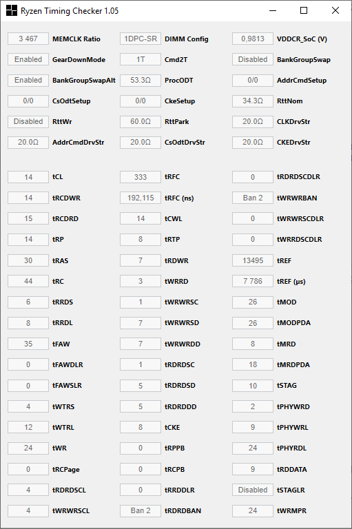

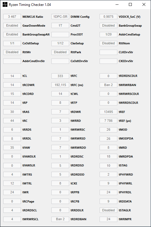

Der Timing Checker spuckt das hier raus:
Jetzt läuft gerade Karhu im ersten Lauf, ist gerade bei 2530% und bisher noch keine Fehler.
Was meint ihr zu den Einstellungen? Ich verstehe ehrlich gesagt nicht, warum der Checker einige Dinge nicht ausgelesen hat. So zum Beispiel ProcODT.
Könnte das am neuen UEFI mit Agesa 1.0.0.6 liegen?

@DrCox1911
1.05 (November 7th, 2018)
Added an alternative code path required by PinnaclePI 1.0.0.6 AGESA.
Neue Version 1.05 nutzenDrCox1911 schrieb:Ich verstehe ehrlich gesagt nicht, warum der Checker einige Dinge nicht ausgelesen hat.

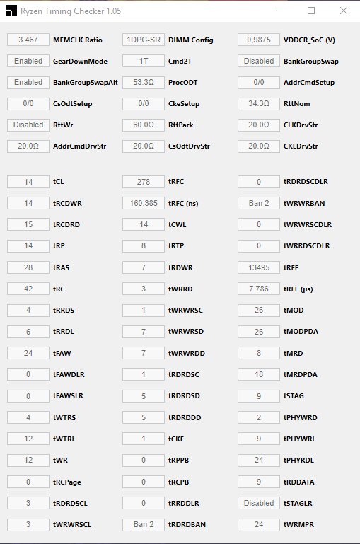

Danke euch, habe direkt mal die neue Version gezogen:
Die Fast wollten ja letztens nicht so recht, aber vllt. klappt es ja dann dieses mal.
