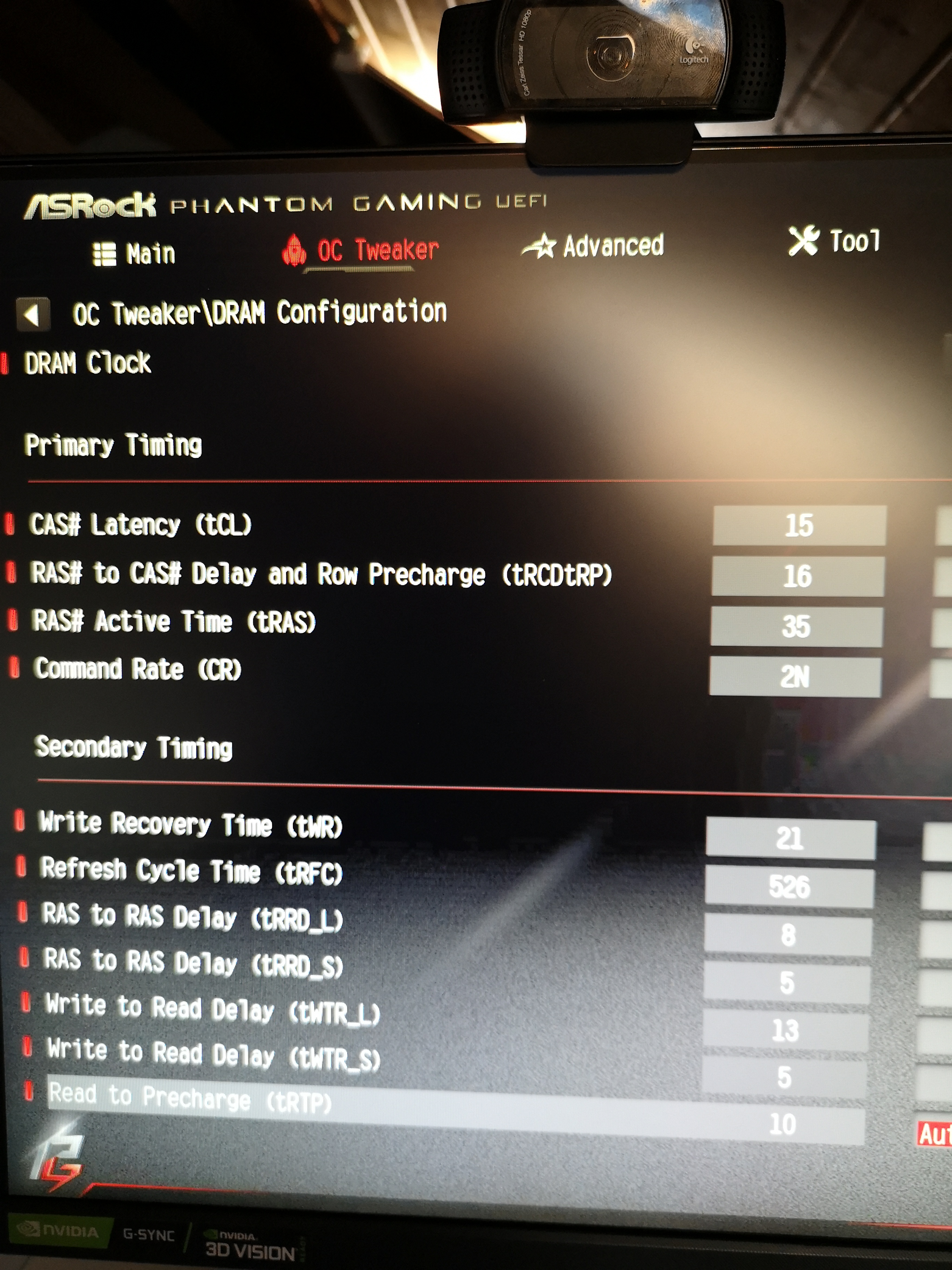

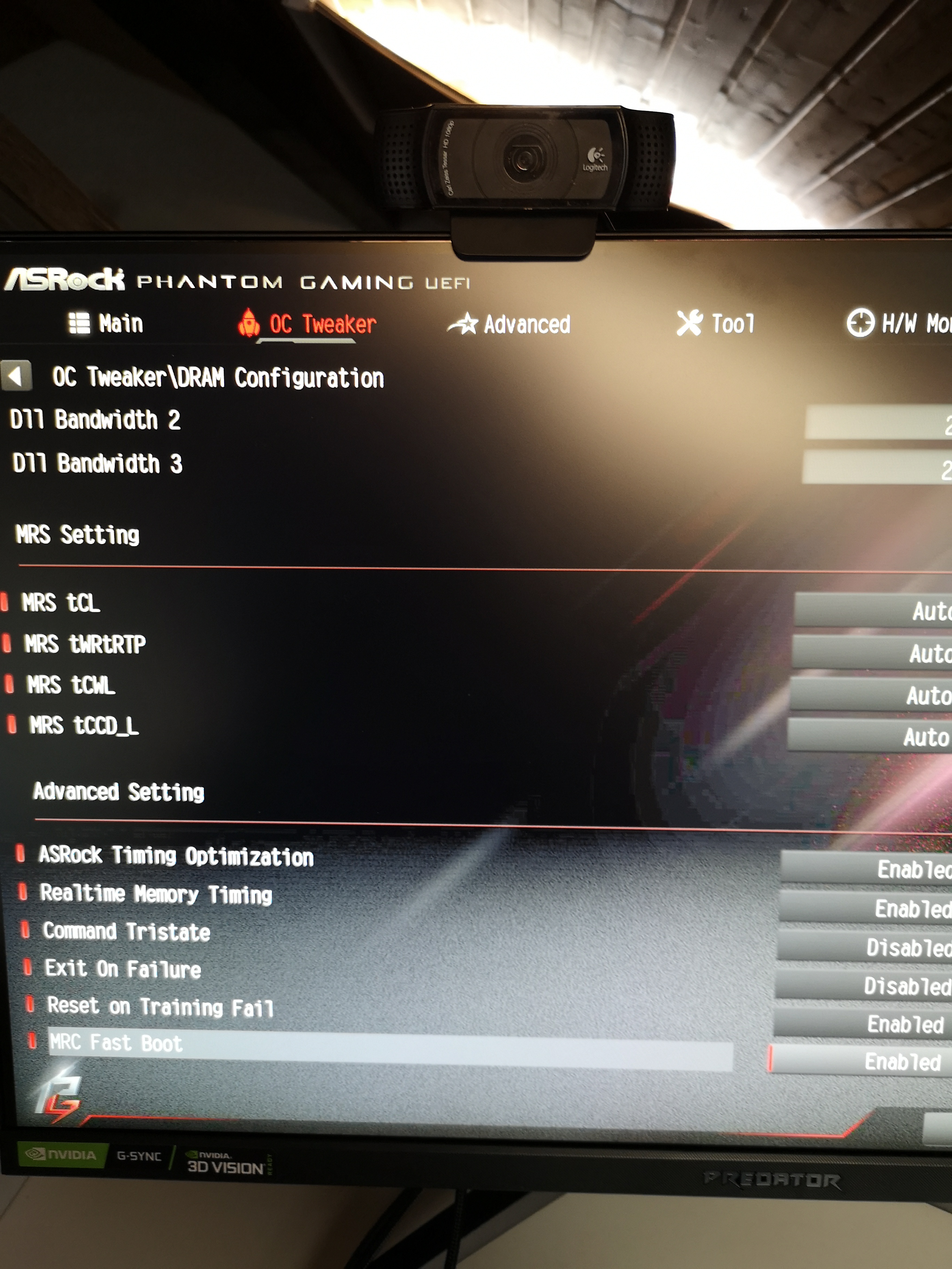

habe die Ballistix RAM gekauft und komme bei meinem Board nicht weiter, kann mir jemand die Timings für mein Board ergänzen bzw. anpassen? Vieles ist klar, aber einiges auch nicht. Brauche die Sanften Timings 3600CL 14 und die scharfen.
Kann die ganzen Ryzen Tools nicht nutzen, da ich ein i9-9900KS habe. Müsste ja trotzdem alles funktionieren.
Hier ein Video, zur besseren Übersicht zu meinen Timing Settings etc.:
IMG_20200209_131717.jpgIMG_20200209_131721.jpgIMG_20200209_131732.jpgIMG_20200209_131740.jpgIMG_20200209_131756.jpg

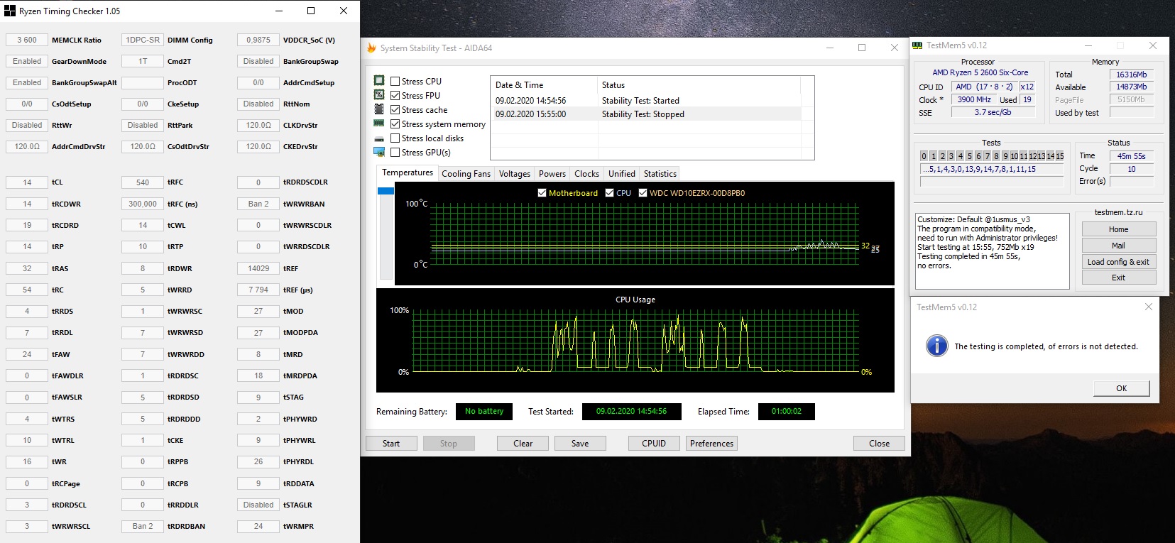

Ich hab mein Preset von gestern heute nochmal verifiziert. Gestern mit gut drei Stunden CSGO und heute mit 6000 % Karhu (kalt direkt nach Systemstart), 10 Cycles TM5 und 5 Cycles Linpack Xtreme. Stabil :)
Jetzt geht es an die scharfen Timings. Eine Frage noch. Habe ich Vorteile bezüglich der nötigen Spannung oder der Temperatur, wenn ich die CADs noch auf 20 absenke oder gibt es vielleicht eine RTT Kombination, die da etwas besser geeignet wäre?

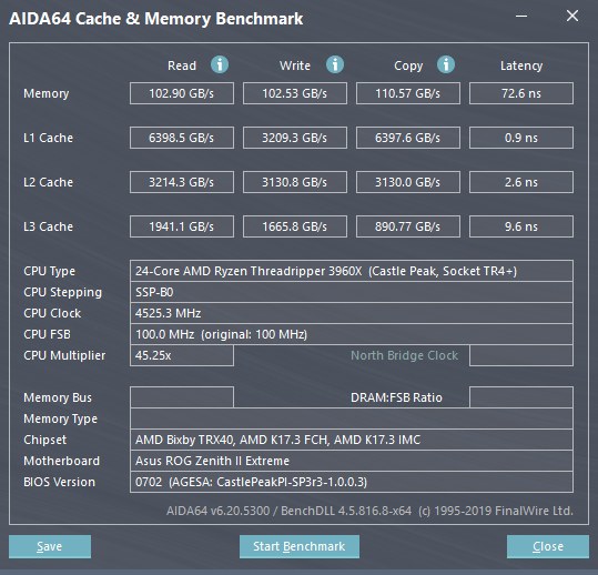

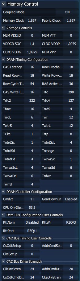

Wolle mich zu allererst mal bei den OC Profis hier bedanken, eure Dokumentationen und Infos waren wirklich extrem hilfreich für meine eigenen OC Versuche. Ein dickes Dankeschön dafür :)

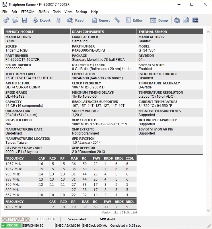

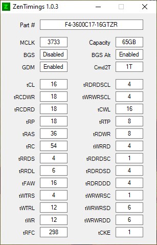

Nach langem Testen habe ich dann auch für mich ein stabiles Alltagssetting gefunden, sowie für mich interessante Erkenntnisse zu meinem Setting (4x 16 GB G.Skill TridentZ RGB F4-3600C17Q-64GTZR auf 3960X) gewonnen:
  • 3800 (1900) MHz waren mit meinem IF leider nicht zu machen, habe alle Spannungen und Wiederstände sowie Timings rauf und runter getestet, da bootet einfach nichts. 3733 (1866) MHz läuft dagegen einwandfrei.
  • CL14 sind ebenfalls nicht stabil drin, selbst mit laschen Timings und allen möglichen Spannungen und Widerständen läuft Karhu nicht fehlerfrei durch. Erst ab CL16 bleibt alles komplett stabil, sowohl in Karhu, als auch AIDA und Alltagsanwendungen.
Ich habe mal meine Einstellungen angehängt und wäre dankbar wenn jemand von euch nochmal drüber schauen könnte, ob ich irgendwo einen gröberen Schnitzer drin habe, der noch eine Menge Leistung verschenkt.
Es geht mir aber nicht darum das letzte Prozent auch noch rauszuquetschen, nochmal ausführliche Testreihen wäre mir dann doch zu aufwändig, wenn kein deutlicher Leistungssprung mehr bei rauskommt ;)
G.Skill_TridentZ-RGB-F4-3600C17Q-64GTZR_Taiphoon.jpg ZenRAMTimings.jpg RamTimings.jpg Aida64.jpg
VDIMM = 1,42V
SOC = 1,125V
VDDG = 1,075V
VDDP = 1,1V
Danke schon mal :)
Reaktionen: cm87

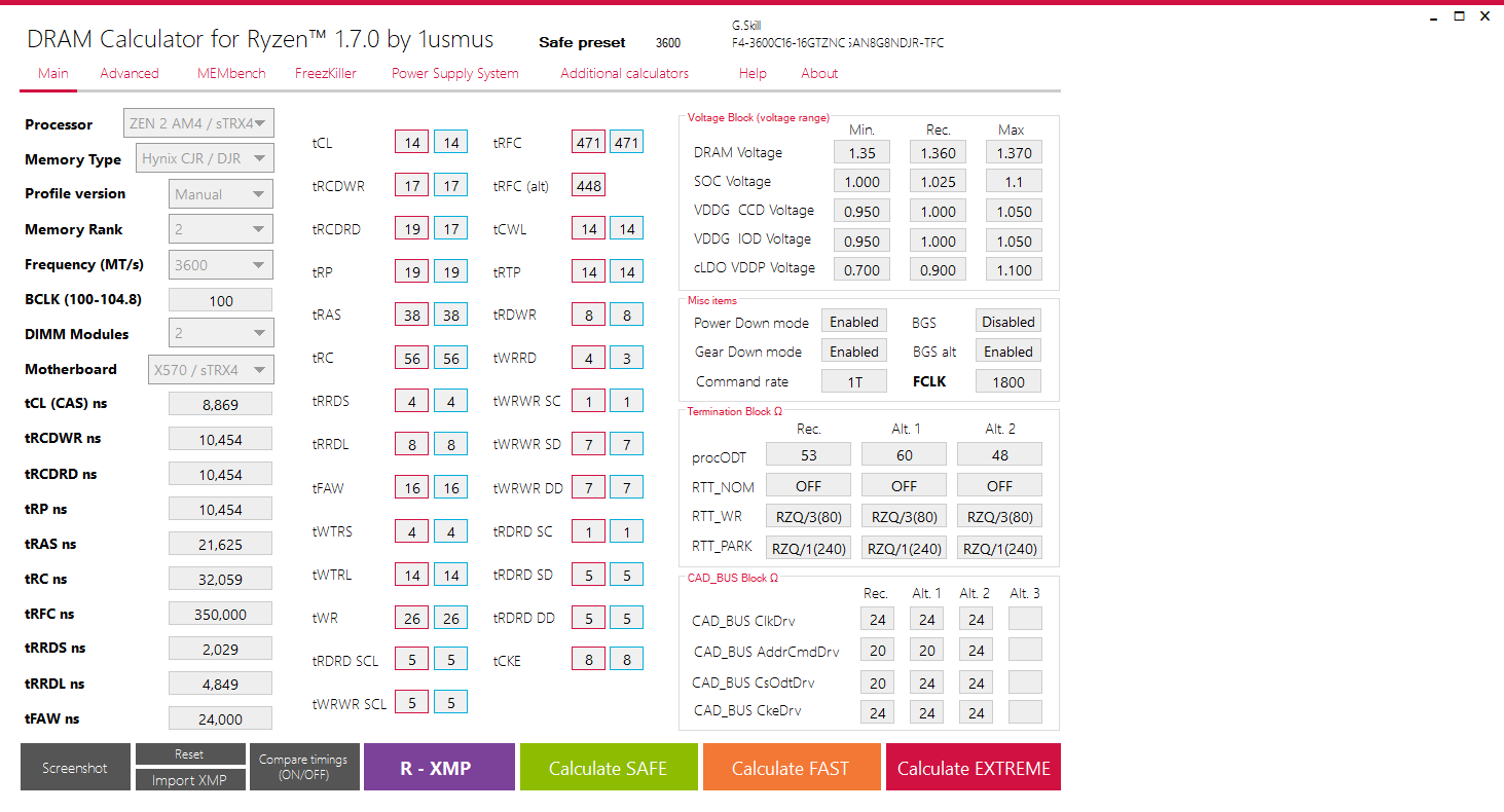

Hallo Jungs,
zuersteinmal vielen Dank für die tollen Anleitungen, ich habe alles ausgedruckt und die letzte Nacht gelesen.
Ich habe das Asus X570E Gaming und einen 3950X sowie 2x16GB Gskill Trident Z Neo 3600 CL16 mit - so denke ich - Hynix Chips. Hätte ich das mit den Samsung B-Dies vorher gewusst, hätte ich vermutlich anderen Speicher gekauft. Ich wollte beim Kauf des Ryzens 3600er Speicher mit nicht zu hohen Latenzen haben und habe deshalb die 3600er CL16 gekauft. Ich habe die Timings aus dem Tool übernommen und kann damit jetzt auch ins Windows booten, stabil ist es jedoch noch nicht und ich weiß nicht so recht weiter. Für diese Timings brauche ich jetzt schon 1,55Volt um zu booten. 1000 Seiten Thread durchzuarbeiten - schwierig - bin vor 2 Wochen Daddy geworden ;).
Wenn ich RTT_WR und RTT_PARK einstelle wie im Tool angezeigt ist kein Boot möglich.
Bevor ich über euren Thread gestolpert bin hatte ich die Riegel als (CL16) DDR 3800 laufen. Und bin jetzt recht ratlos welchen Weg ich gehen soll. Zurück zu 3800 und dort die Timings optimieren oder bei 3600 die CL14, etc. stabil bekommen. Bei dem was ich hier so gefunden habe denke ich dass eure Erfahrungen da Gold wert sein werden.

@Gonzo28
Etwas in Richtung dieser sollte passen bei 3733/3800:
16-16-19-20-36-65-6-9-36-4-12-24-4-4-480-14-12-10-4-1-7-7-1-5-5-1 (Reihenfolge vom Calc)
1,4-1,45v Vdimm
ProcODT 32-48
RTT 7/3/1 oder 0/3/1
CADs 24-24-24-24
SOC 1,1v
@Daniel1337
Geh bei den SCL mal von 3 auf 4 und bei tRDWR von 8 auf 9 o. 10. tWRRD dürfte 4 reichen.

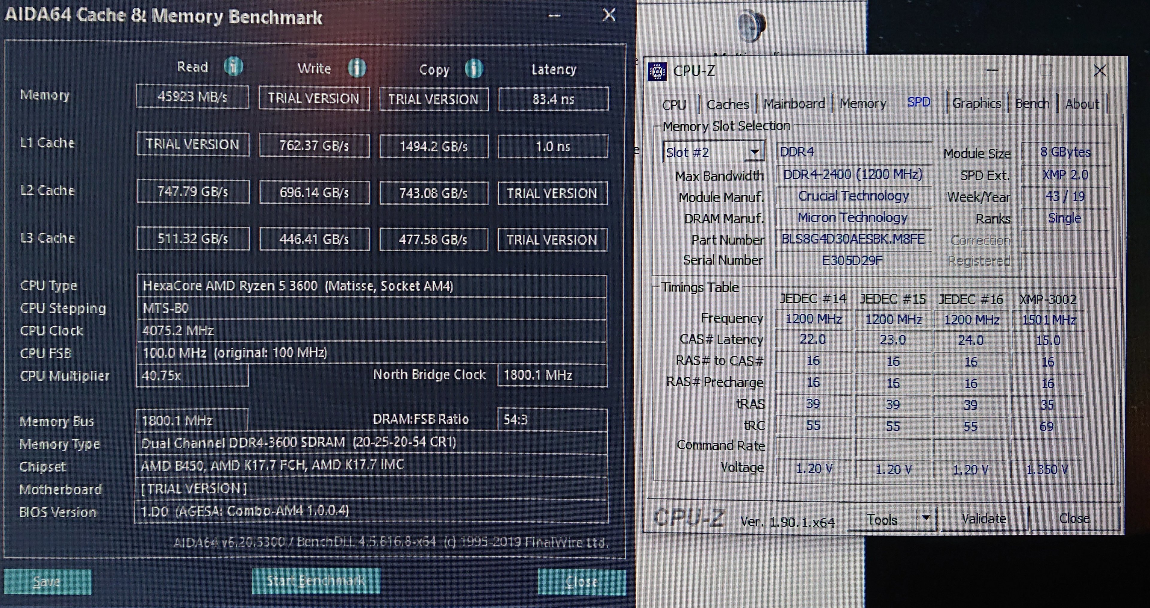

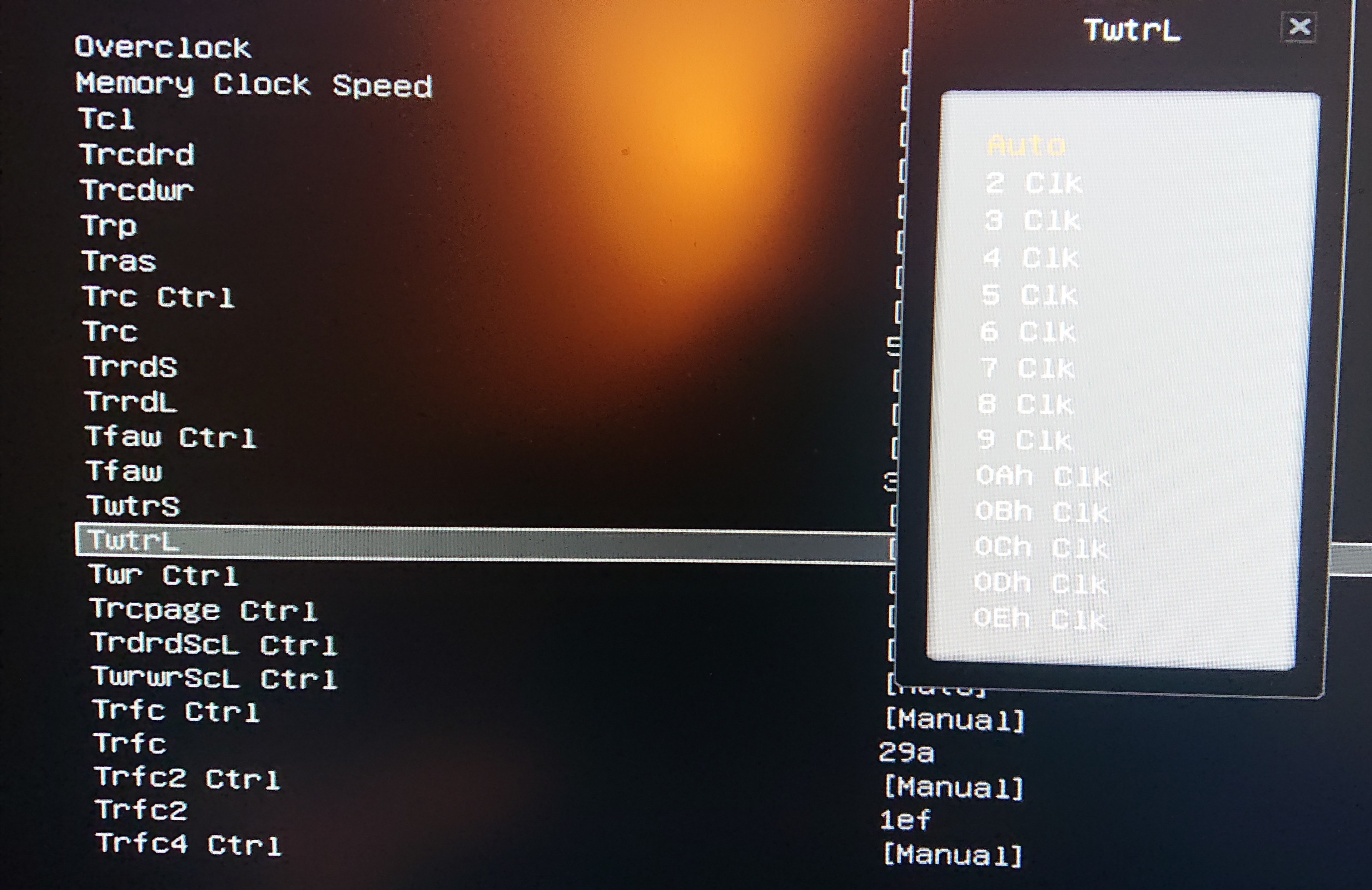

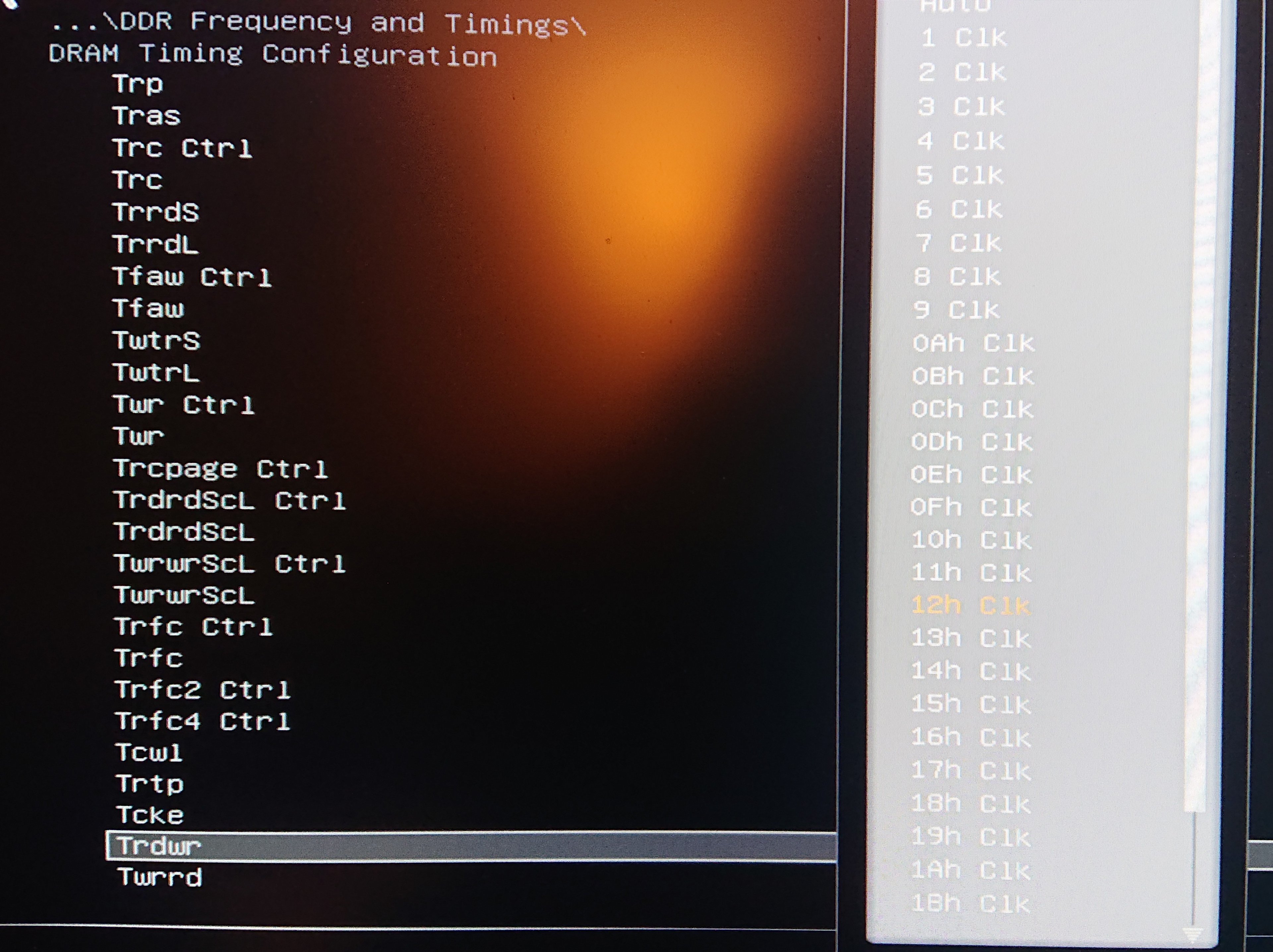

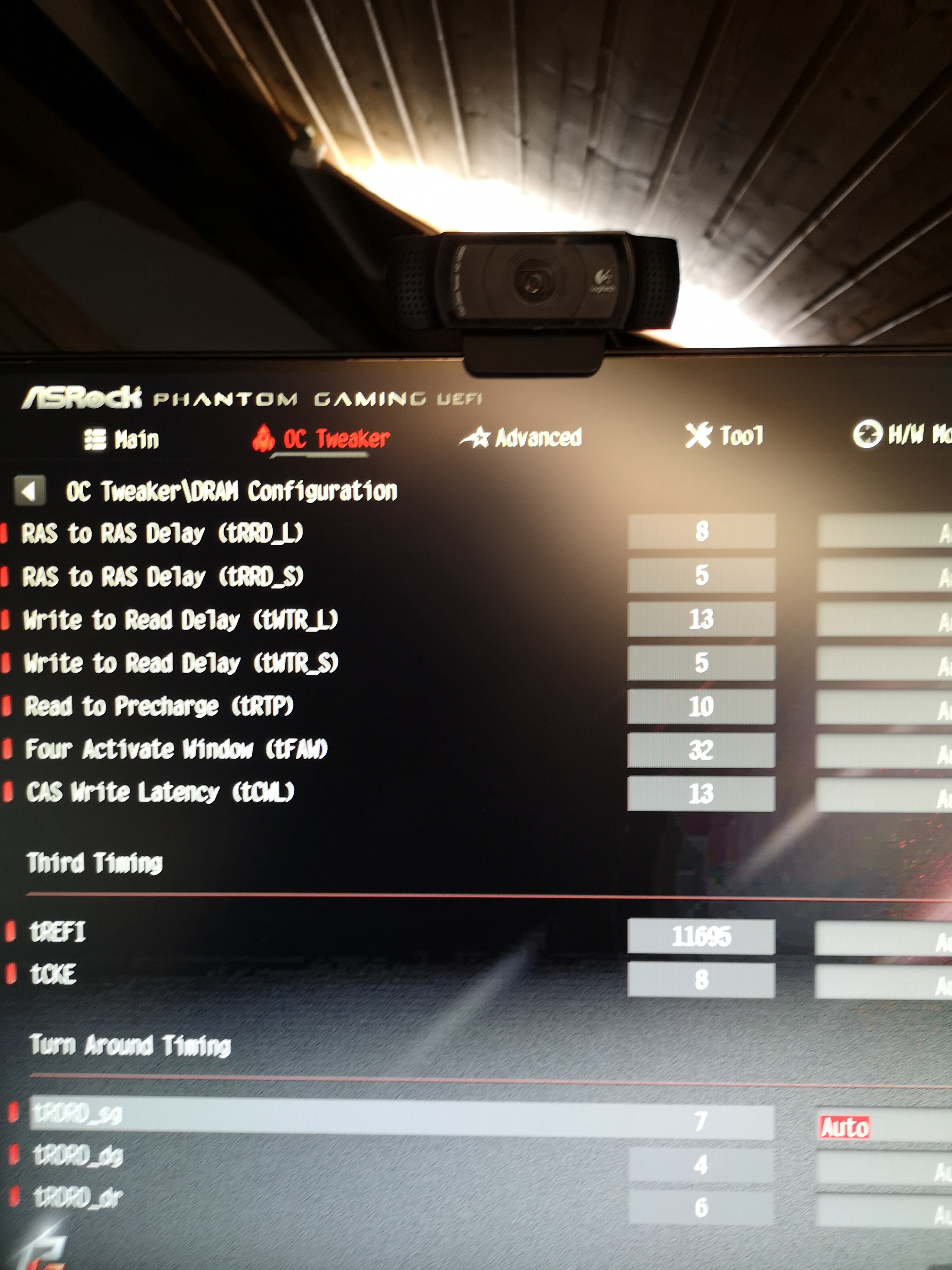

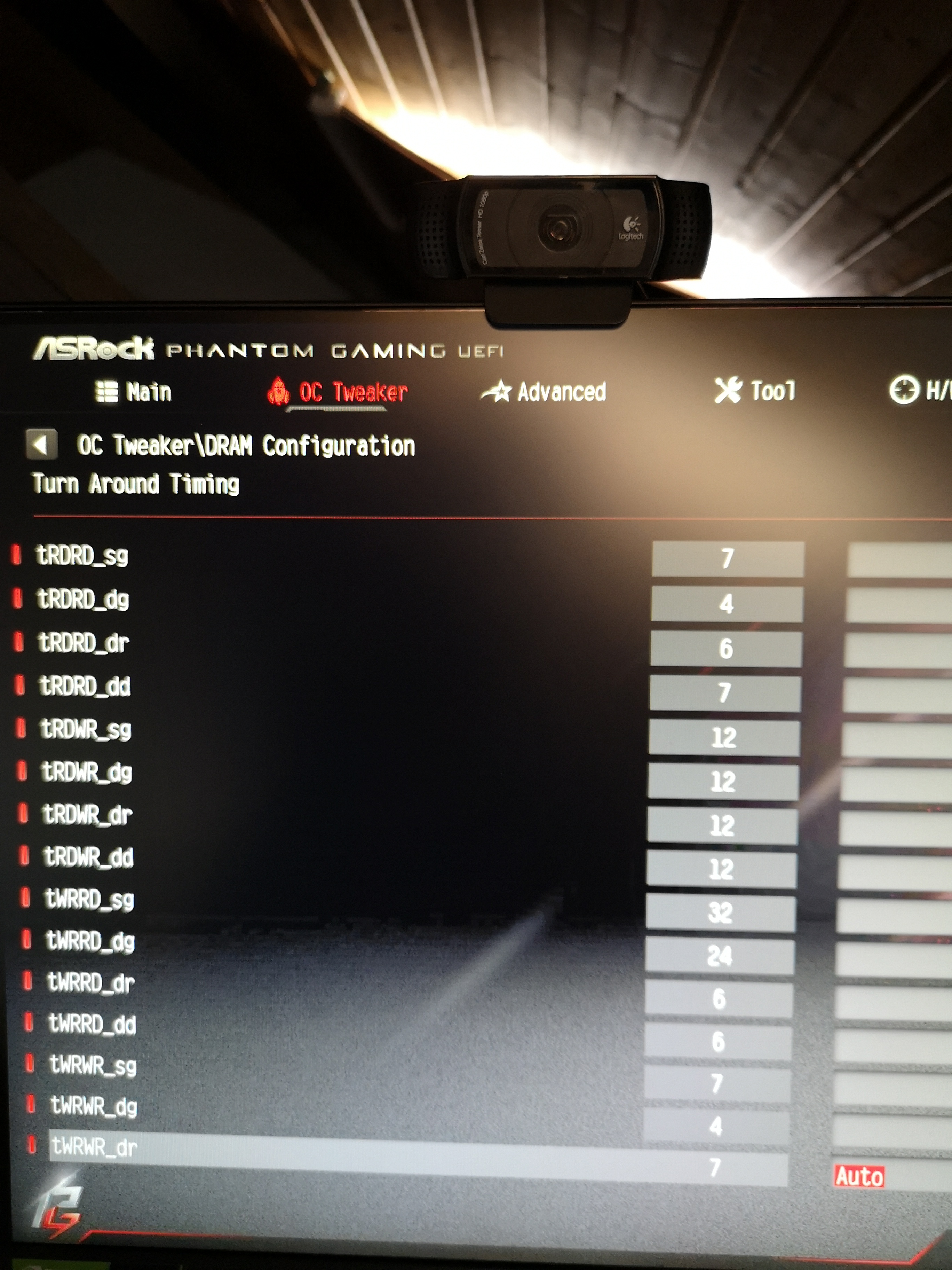

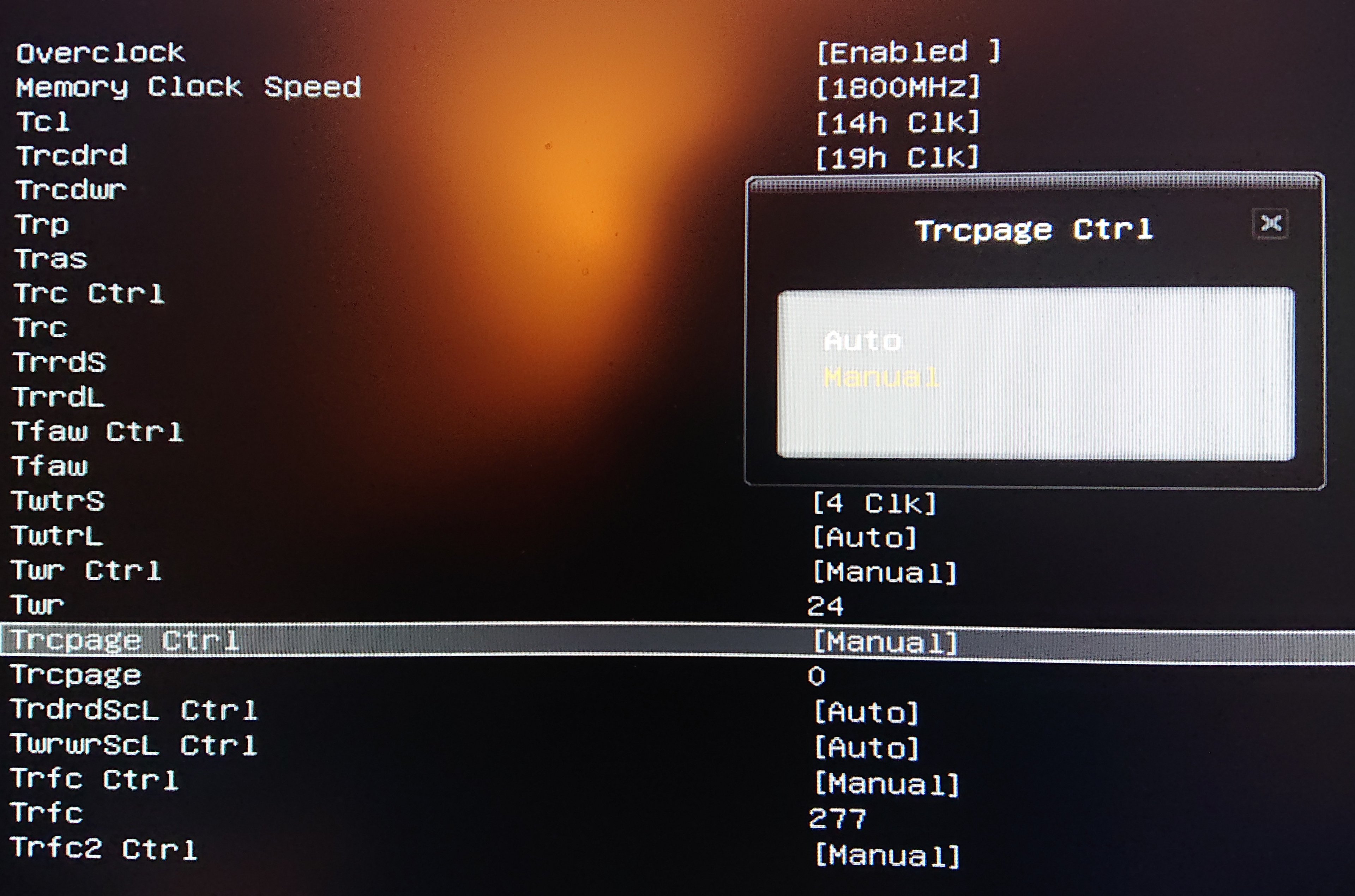

Habe jetzt die Werte [Sanfte Timings 3600 CL14 ~1,46-1,48v], soweit es mir möglich war, von @ZeroCoolRiddler für meinen AMD Ryzen 5 3600 + DDR4-3000 16GB Kit Crucial Ballistix eingegeben.
Leider habe ich bei mir im BIOS weder den entsprechenden TwtrL, noch den passenden Trdwr Wert zur Auswahl. Woran liegt das?
Ich nutze das neueste BIOS für meinen MSI B450 Tomahawk.
Hat Trcpage irgendeine Relevanz?
Habe mit den Jetzigen Settings DDR4-3600 SDRAM (20-25-20-54 CR1) :(
Anbei ein paar Screenshots zur Verdeutlichung. Wenn ihr noch mehr Infos braucht, sagt Bescheid.
Vorab vielen Dank.

@keaneee
Einfach weiter hochzählen, müsste passen. Überprüfen kannst du das dann zB mit dem Ryzen Master Tool. ;)
Geh am besten gleich auf 3733 hoch, das dürfte schon besser laufen wie die 3600 CL14 bei Zen 2.

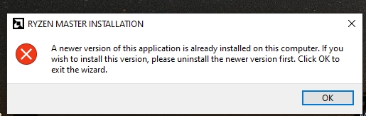

@ZeroCoolRiddler
Danke für dein Feedback. Leider zeigt er mir beim Installationsversuch folgende Fehlermeldung.
Habe das zuvor noch nie installiert.
