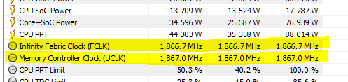

Wie kriege ich raus, ob der Teiler auf 1:1:1 gestellt ist?
Will jetzt weiter mit dem zu funktionierenden 3733MHz testen, jedoch ist mir in keinem Programm ersichtlich, ob es bei 1:1:1 ist.
Oder reicht da die manuelle Einstellung im BIOS des FCLK auf 1866?

HWinfo
Zeigt sowohl UCLK als auch FCLK an.
Reaktionen: p4z1f1st
siehe Bild = 1:1:1?
Ja.
1:1:1 = FCLK:MCLK:UCLK
Sind alle auf dem gleichen Takt passt es.

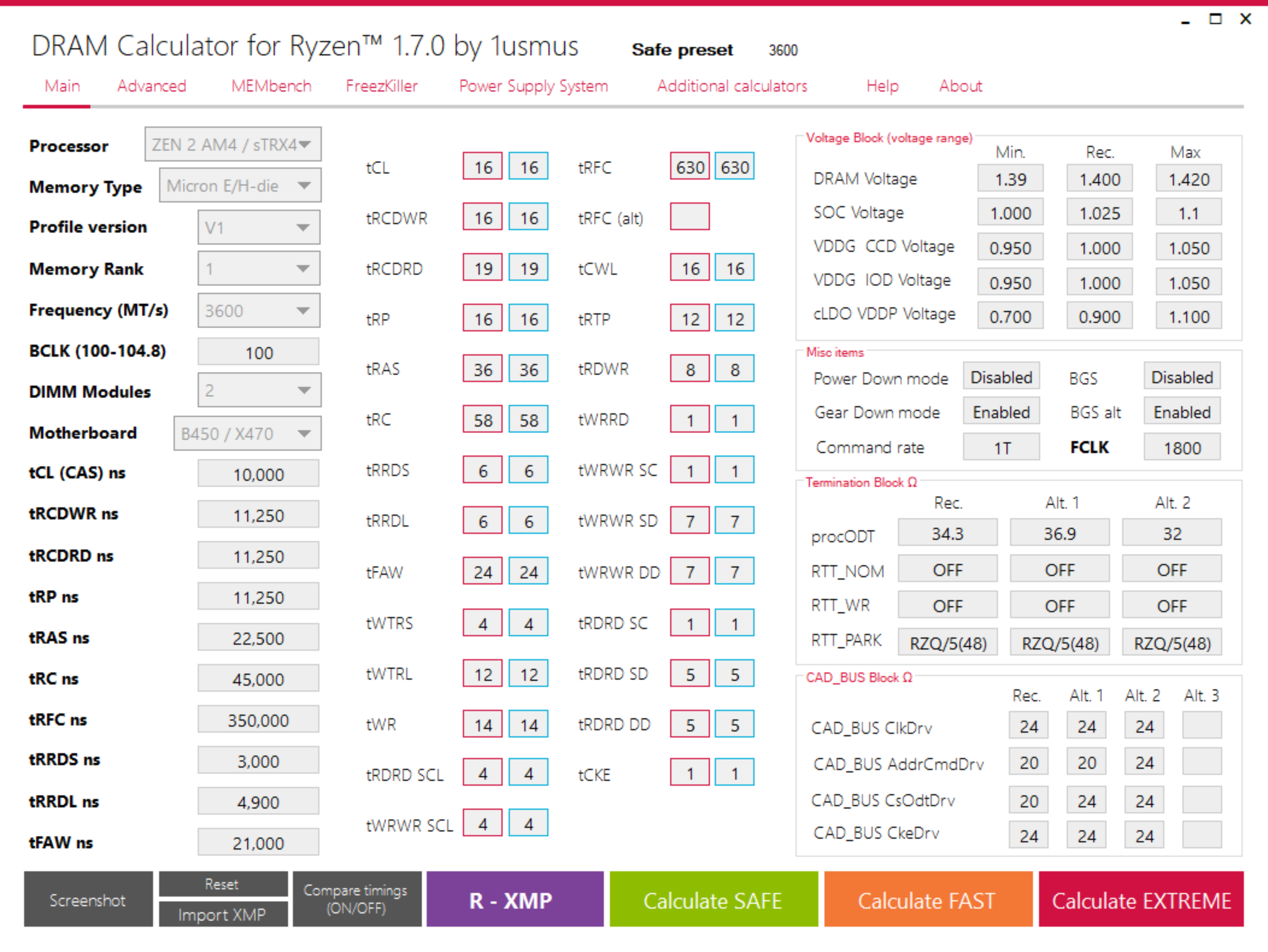

Habe die Timingwerte angepasst, Spannungen und Widerstände nach wie vor auf Auto gelassen, und die Ergebnisse haben sich leicht geändert wie man in den angehängten Dateien erkennen kann (besser und schlechter je nach Wert).
Aber nun mal Performance außen vor, laut Hwinfo liegen 1,360V am Ram an und 1,104V SoC-Spannung. Ist das beim Overclock auf 3600Mhz in irgendeiner Form kritisch für Ram, Mobo oder CPU? Also angenommen es gibt keine Abstürze, werde morgen noch mal Memtest86 drüber laufen lassen.

Memtest86 nutzt dir leider gar nix. Du brauchst einen Stabilitätstest. Aida wäre da das Minimum.
1,36v könnte etwas knapp werden, genau wie die Timings im Calc. tWR 14 ist so ein Kandidat, tWRRD und tRDWR ebenfalls.

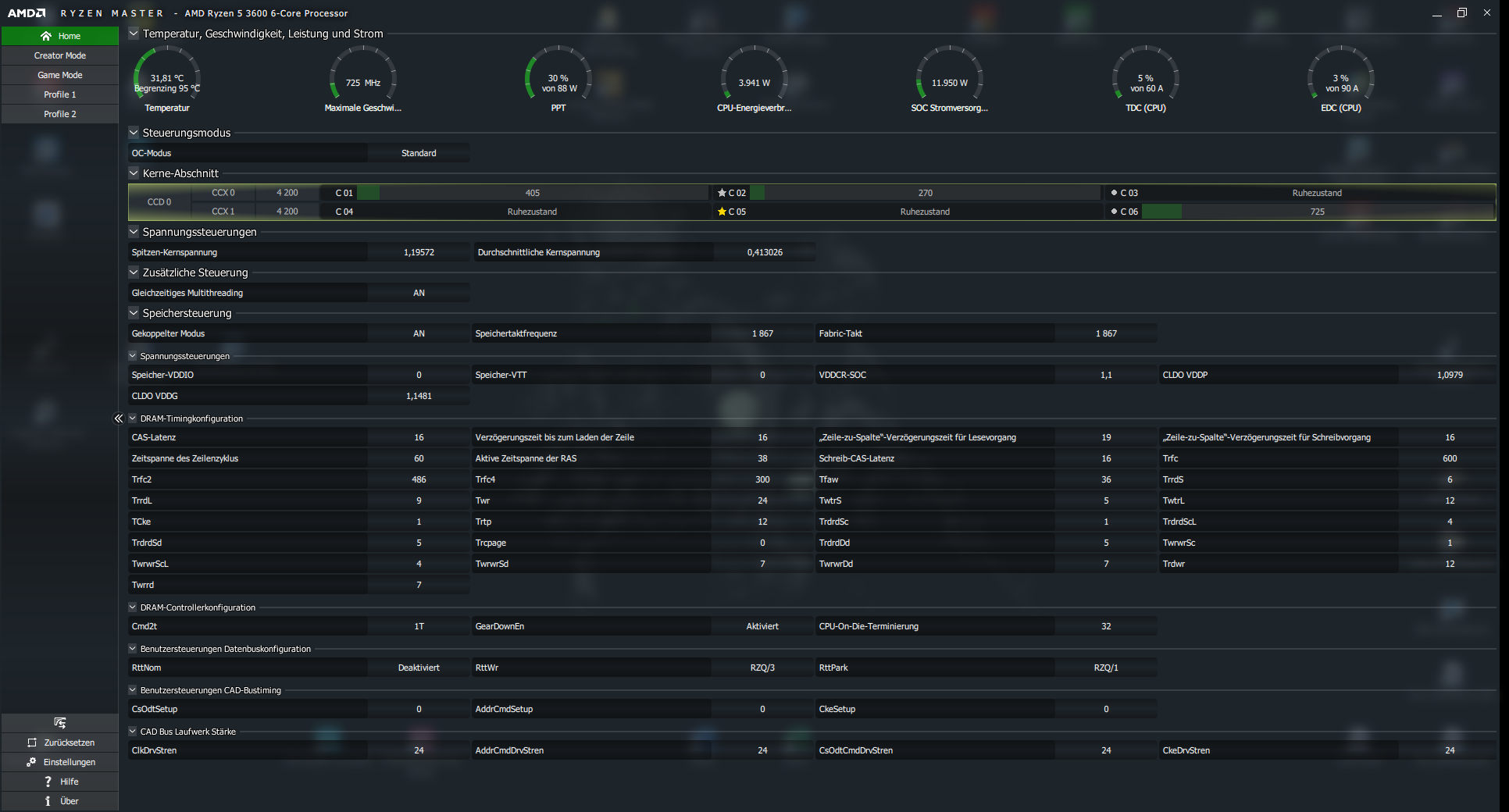

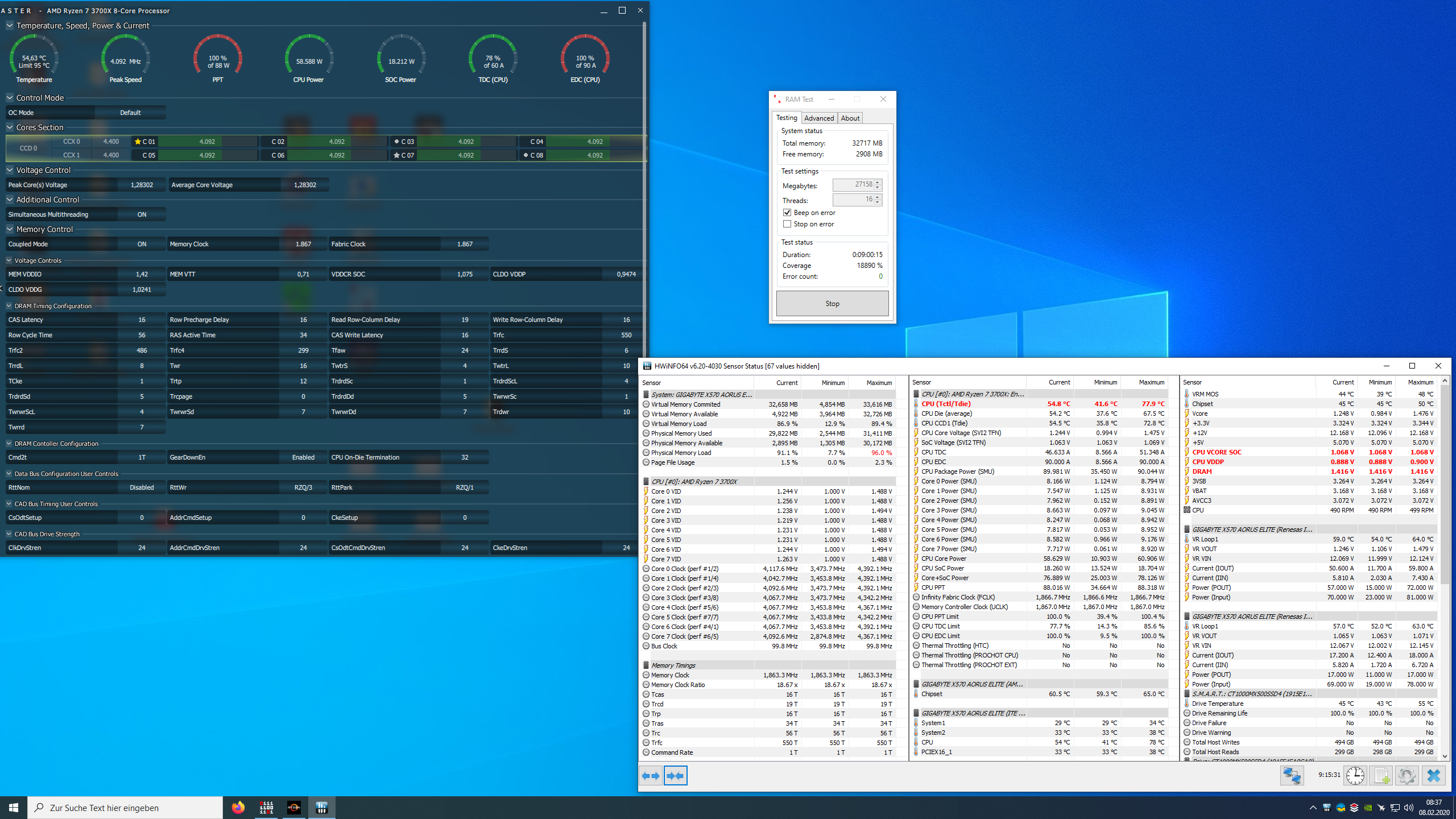

Kurzer Erfahrungsbericht von meiner Seite...
Hardware: Ryzen 3600 - MSI B450 TOMAHAWK MAX - 2 x 16GB Crucial Ballistix Sport LT BLS2K16G4D32AESB 3200 MHz
3200 @ 3733 Mhz CL16 - Lasche Timings - Erster Versuch und läuft ohne Probleme (Karhu ca. 5000% - 0 Fehler).
Hab die Einstellungen von https://www.computerbase.de/forum/threads/amd-ryzen-ram-oc-community.1829356/page-938#post-23683719 übernommen, mit den Anpassungen von https://www.computerbase.de/forum/threads/amd-ryzen-ram-oc-community.1829356/page-938#post-23683752

Ich wäre niemals auf die Idee gekommen, dass zu viel Spg. hinderlich sein könnte... (speziell, da die Kühlung mit meiner Costumloop eigentlich sehr gut ist).
Jetzt läuft es auf den 3733-scharfen-Timings, wie von Zauberhand :D
Danke euch!
Wie sind aus eurer Sicht die vier Spannungswerte zu bewerten?
Schon recht weit oben oder noch moderat?
Und soll ich jetzt lieber nochmal an den Timings drehen oder lieber bei gleichen Timings versuchen die Spannungen zu reduzieren ODER 3800/1900 testen? :D
EDIT: Nochmal kurz zur 1:1:1-Thematik: Diese winzigen Diskrepanzen bei der Anzeige zwischen FCLK, MCLK und UCLK sind "vernachlässigbar" korrekt? Also, dadurch entsteht schon keine Straflatenz.
In meinen Bildern sieht man ja sehr gut, dass Memory Clock auf 1.863,3, FLCK auf 1.866,7 und UCLK auf 1.867,0...
Das ist jetzt nur Paranoia aus meiner Seite, aber ich will nur sicher gehen :D
