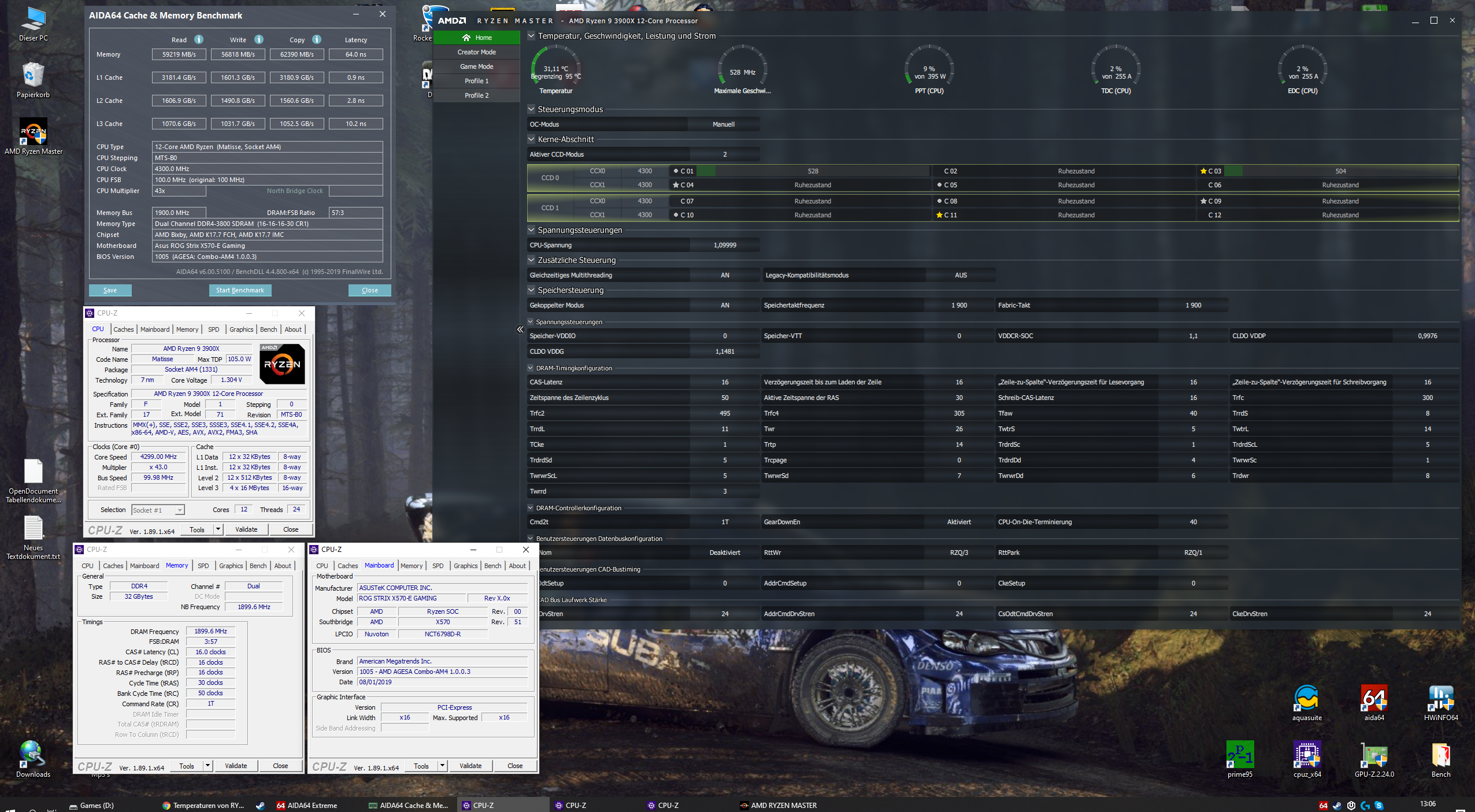

oxyyy schrieb:
Hab gestern auch meinen 3900X bekommen, Fabric geht max auf 1900MHz.
Subtimings müssen auch noch optimiert werden, die Werte sehen aber schonmal gut aus. :D
Ich sehe hier viele Ergebnisse wie oben, wo mit Crucial Ballistix Sports (e-die) bei 1900/3800 Timings von 16 16 16 16 mit trfc von <500 (hier 300) erreicht werden, wo weder ZeroCoolRiddlers Guide noch DRAM Calculator auch nur annähernd in diese Richtung gehen. Die "Zeile zu Spalte Verzögerungszeit für Lesevorgang (TRCDRD)" müsste hier doch mindestens 19 sein, oder? (Wie) bekommt Ihr das stabil zum Laufen?
Das sind keine Crucials, das sind "32GB G.Skill TridentZ DDR4-3000CL14@3800CL16" falls die Signatur noch korrekt ist.

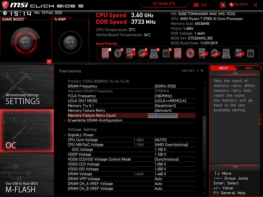

ZeroCoolRiddler schrieb:
@Mork-von-Ork
Starte mit den Timings bei 3200. Fang mit ProcODT bei 36,9 Ohm an.
Startet? -> Takt eine Stufe rauf.
Startet nicht? ProcODT eins rauf bis es startet.
So hab jetzt etwas weiter getestet bis 3666 startet er mit 36,9.
Bei 3777 bin ich auf 40 hochgegangen damit hat er dann gestartet war baer nicht stabil (Abruch bei Aida nach nicht mal einer Minute). Auch eine Erhöhung auf 48 hat daran nichts geändert. Bei 53,3 verweigert er wieder den Start.
Spannungen habe ich jetzt von 1.4 bis 1.45 durchgetestet ändert leider nichts aida bricht kurz nach dem Start ab.
Hier noch ein Screen aus dem Bios mit den aktuellen Spannungen
cm87 schrieb:
... dann mal VSoC, VDDP/G ausloten :D
@Mork-von-Ork
Ggf. musste runter von den "hohen VDDG/VVDP".
Ich hab zwar B-Die (64 GB) - bei mir brach Aida mit VDDG > 1 V auch ab.
Lauft jetzt mit VSoc 1,125, VDDG 980, VDDP 920, VDIMM 1,461 (@3733)
Ähm- ja. 3800/1900 hab ich mit 4 Riegeln nicht zum laufen gebracht bisher. 2 liefen anstandslos auf 3800.
Reaktionen: cm87

RAW-Bearbeiter schrieb:
@Mork-von-Ork
Ich habe VDDG und VDDP nun auch von 920 bis 1100 durchgetestet ändert leider nichts am Ergebnis. Gibt es vielleicht noch ein Timing an dem man drehen kann?
Bei 3666 läuft es übrigens seit 30 Minuten Fehlerfrei.
EDIT:
Ich glaube ich habe den Fehler gefunden war eigene Dummheit. Ich habe wohl nach dem zurücksetzen des Bios das falsche Profil geladen mit den 3733 staffen statt sanften Timings.

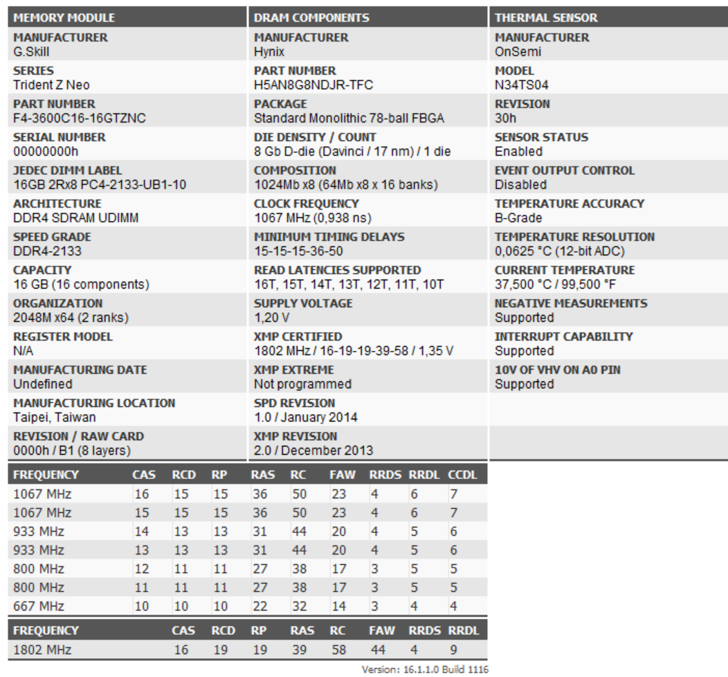

Ich habe folgendes neues System:
3700x boxed
ASUS x570 TUF Gaming (WiFi)
G.Skill Trident Neo Z 32GB Kit
https://geizhals.de/g-skill-trident-z-neo-dimm-kit-32gb-f4-3600c16d-32gtznc-a2099456.html
Ram ist in Slot 2 und 4
BIOS alles default, nur D.O.C.P. habe ich eingeschaltet, also XMP aktiviert. Dann schaltet der RAM auf DDR-3600 16-19-19-39 bei 1,35V
Wenn ich XMP im BIOS aktiviert habe und Prime 95 Blend starte stürzt das System nach wenigen Sekunden ab, Memtest86 stürzt nach wenigen Minuten ab.
Wenn der RAM auf 2133 (default) oder 333 stelle anstelle von 3600 läuft alles durch.
Selbst eine Erhöhung der Spannung von 1,35V auf 1,395V brachte keine Stabilität.
Ich vermute die Timings sind nicht optimal durch das Mainboard, hat jemand ein vergleichbares Setup stabil und kann mir seine Timings geben
Danke
Schick mal einen Screen vom Ryzen Master Tool. Mal schauen, was da das Board setzt.
