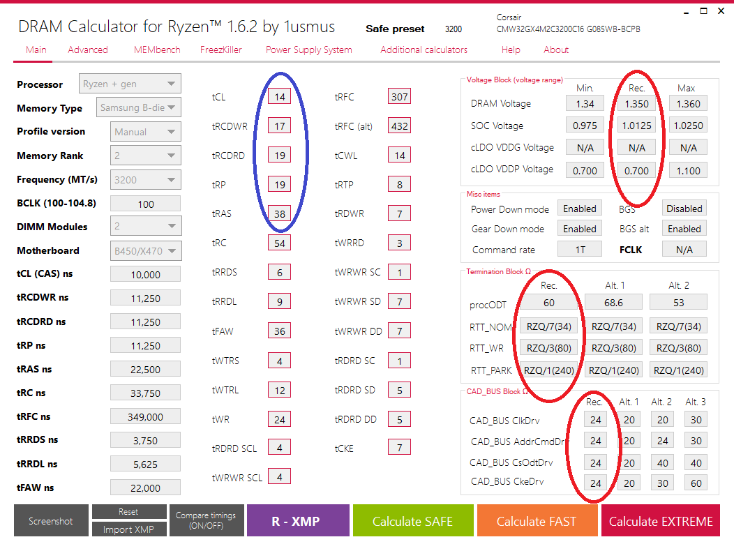

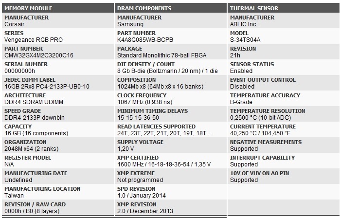

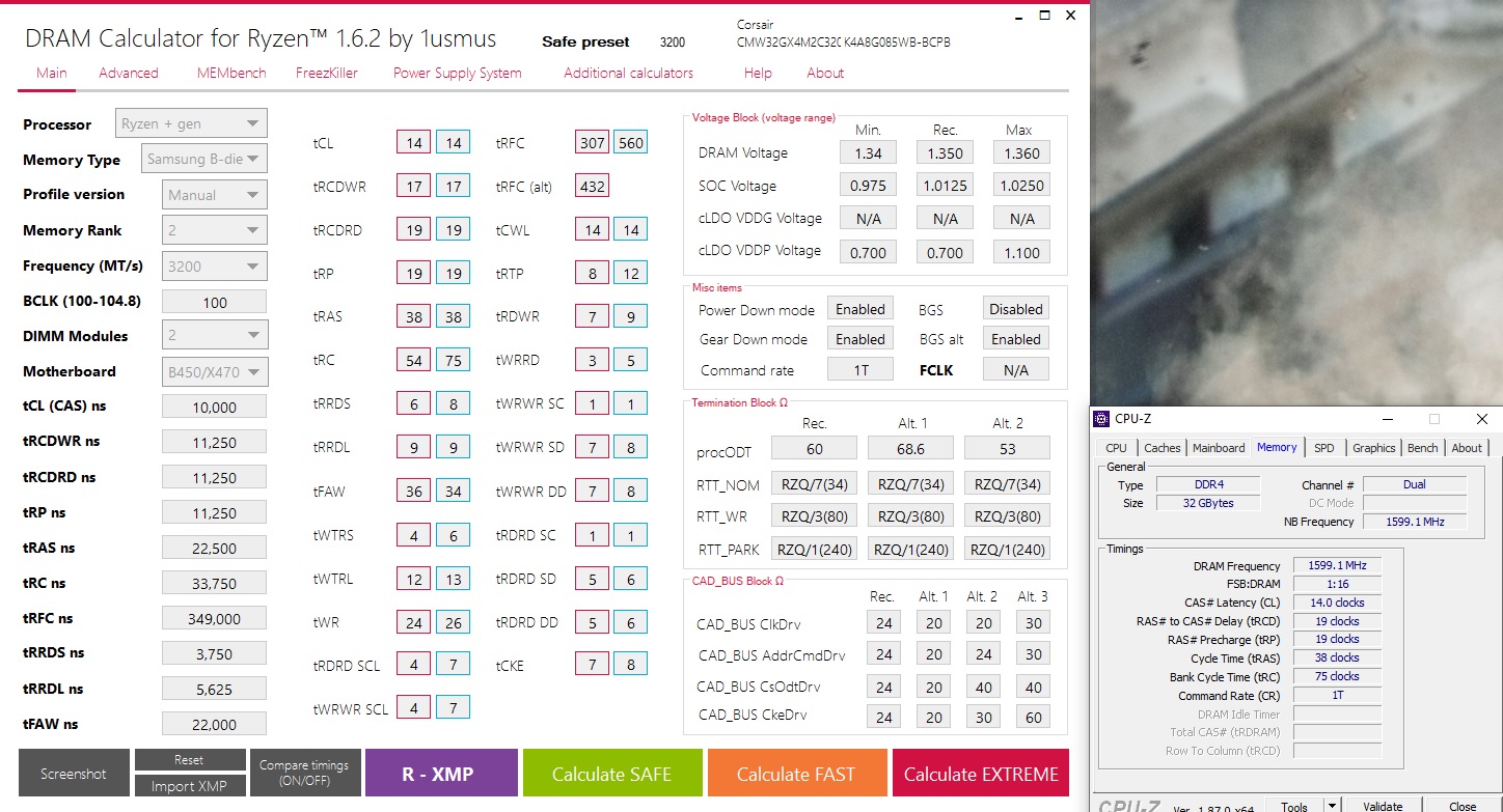

Hey Leute, nach dem ich jetzt schon mehrfach den Guide gelesen habe und mich ein wenig damit beschäftigt habe, wollte ich jetzt nochmal um Hilfe bitten.
Ich habe folgenden Ram :
das Ganze habe ich dann durch den DRAM Calculator geschickt und beim Safe Preset komme ich auf diese Werte.
Die Werte habe ich dann so ins Bios übernommen, leider startet der PC dann nicht mehr.
Heißt das ich habe einfach Pech mit dem Ram, wenn ich nicht einmal das Safe Preset übernehmen kann.?
Oder gibt es noch eine andere Möglichkeit, die ich probieren kann?
Der Ram steckt in einem MSI Gaming Pro Carbon B450 und derzeit werkelt noch ein R5 2600.
Vielen Dank schon einmal.

Muss kein Pech sein - es kann auch der Speichercontroller bei 2x16GB bei deinem 2600er bereits am Limit sein.
Helfen könnten da mal Alternative RTT Widerstände. RAM steckt in A2 und B2 (zweiter und vierter Slot von der CPU aus gesehen)?
In der Anleitung siehst du ein paar Ideen dafür (5/0/0 als Beispiel).
Setze nur mal die Haupttimings. Auch mal schauen, wie tief du mit der ProcODT kommst und vom tiefsten Wert aus, einen Wert höher stellen (mit alternativen RTT Werten).
Auch VSoC kann da behilfich sein - würde mal stur auf 1,10V stellen und dann später reduzieren, sobald die korrekten Widerstände gefunden hast.
Stell mal Prozessor auf Zen+ und nicht auf Ryzen 2 (das sind die CPUs der 3XXX Serie). Die Widerstände sind für Zen+ völlig daneben.

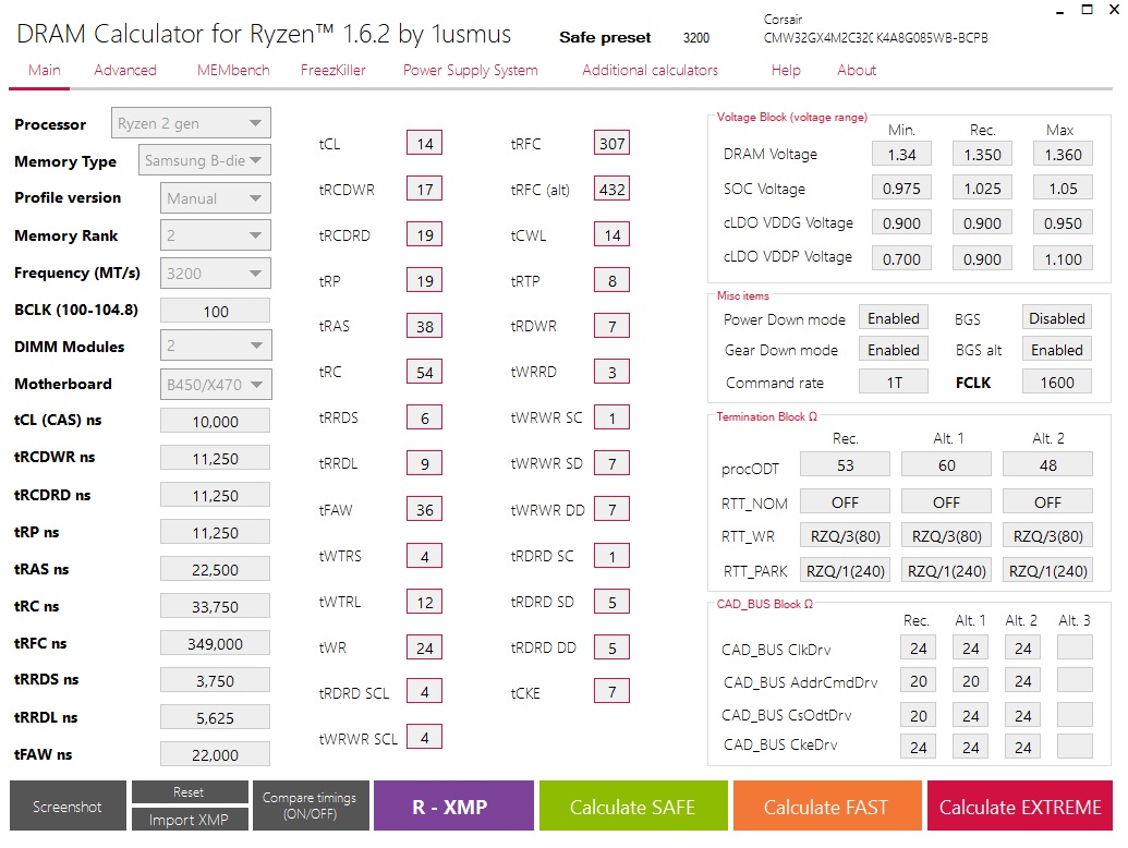

So ich habe jetzt noch einmal mit dem Calculator auf Ryzen+ berechnet.
Dann habe ich die Werte (rote Kreise) eingestellt und wieder kein starten möglich.
Im zweiten Anlauf habe ich dann nur die Haupttiminigs genutzt wie cm87 geschrieben hat. (blaue Kreise)
Update : Auch nur mit den Haupttimings startet er nicht.
Sind das 32 GB Dual Ranked oder? Ich würde mal die Spannung hochsetzen, solange bis es startet.
Ja sind Dual Ranked.
Werde ich gleich noch einmal probieren.
Hätte gedacht das er sich auf "Auto" einfach selber mehr Spannung nimmt.
Setzt mal 1,35 V manuell und wenn das nicht klappt direkt 1,4 V. Ist ja nur zum Testen ob es startet. Genau ausloten kannst (und solltest) du später. Hast du noch XMP aktiv? Wenn nicht, dann ist die Spannung wahrscheinlich nur bei 1,2 V. Da bootet auch in 1000 Jahren nichts. :D
SoC Voltage auch im Auge behalten. Sollte irgendwo bei 1,0 - 1,1 V liegen.
XMP war noch aktiv, er war ca. bei 1,36V.
Hab jetzt nochmal nur die Haupttiminigs geändert und 1,4V gegeben.
Bin jetzt im Windows, hier nochmal meine jetzigen Daten.
Update : Spiel gestartet - Blackscreen

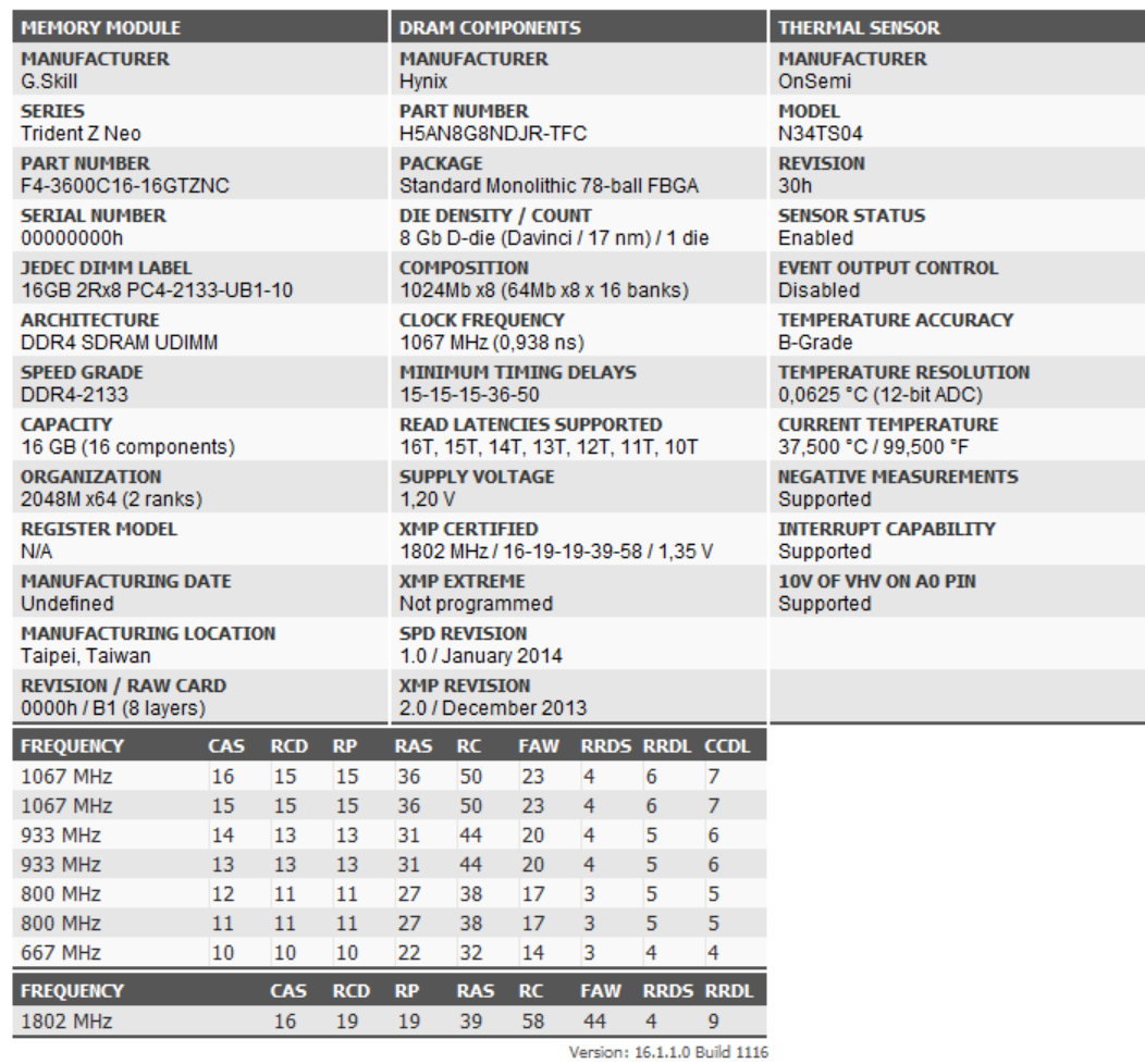

budspencer schrieb:
Ich habe folgendes neues System:
3700x boxed
ASUS x570 TUF Gaming (WiFi)

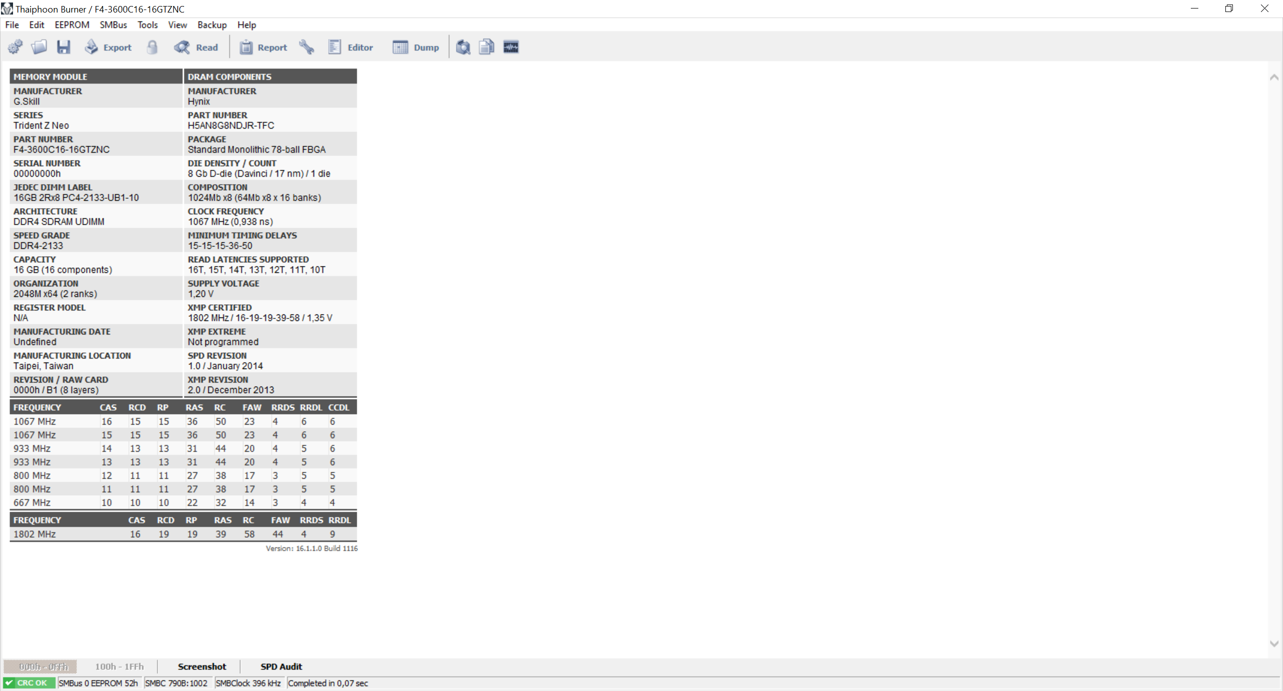

G.Skill Trident Neo Z 32GB Kit
https://geizhals.de/g-skill-trident-z-neo-dimm-kit-32gb-f4-3600c16d-32gtznc-a2099456.html
Ram ist in Slot 2 und 4
BIOS alles default, nur D.O.C.P. habe ich eingeschaltet, also XMP aktiviert. Dann schaltet der RAM auf DDR-3600 16-19-19-39 bei 1,35V
Wenn ich XMP im BIOS aktiviert habe und Prime 95 Blend starte stürzt das System nach wenigen Sekunden ab, Memtest86 stürzt nach wenigen Minuten ab.
Wenn der RAM auf 2133 (default) oder 333 stelle anstelle von 3600 läuft alles durch.
Selbst eine Erhöhung der Spannung von 1,35V auf 1,395V brachte keine Stabilität.
Ich vermute die Timings sind nicht optimal durch das Mainboard, hat jemand ein vergleichbares Setup stabil und kann mir seine Timings geben
Danke

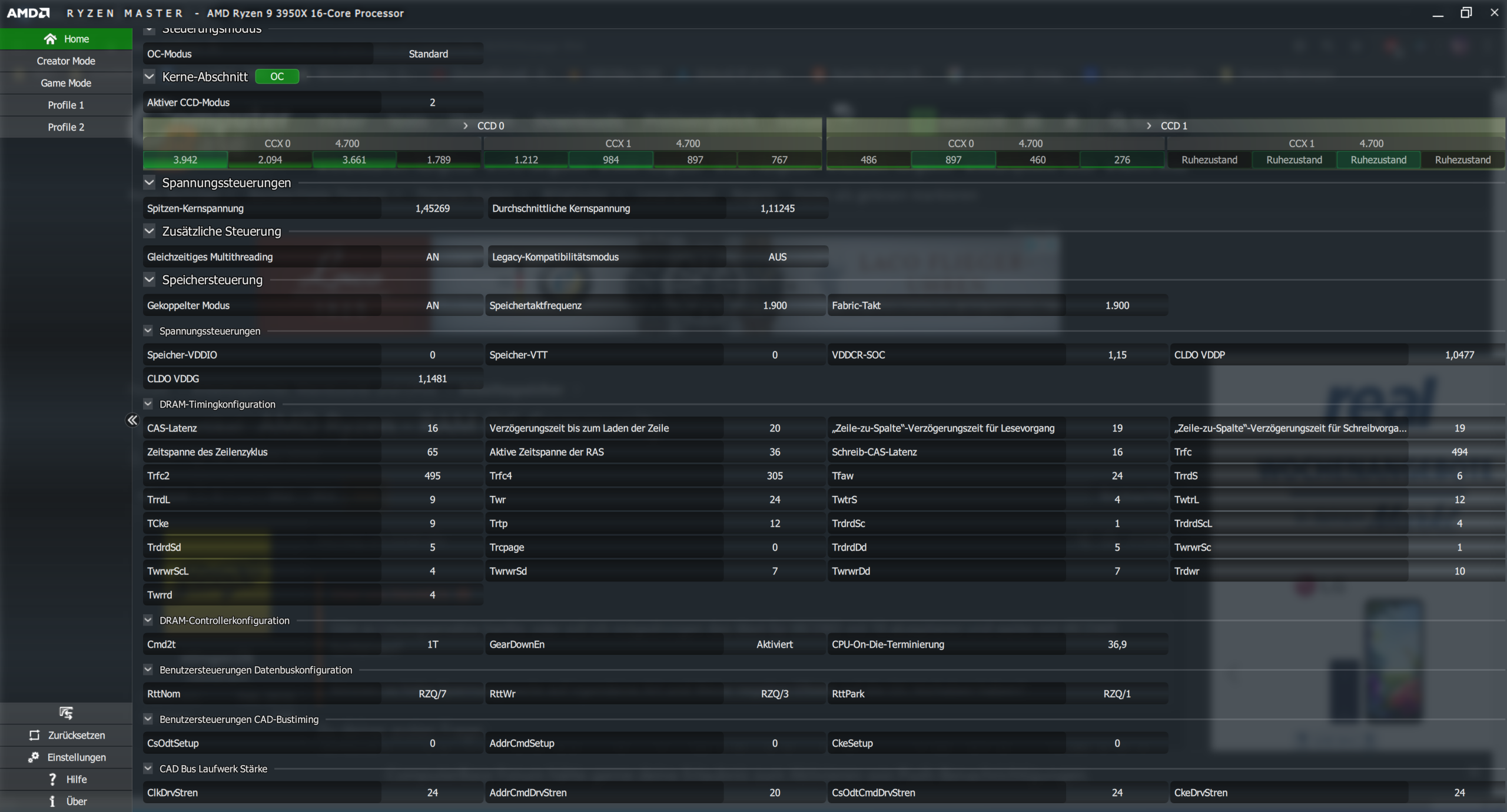

Hallo zusammen; hier mein Ryzen Master Screenshot mit den 3600 XMP (DOCP) Settings:
Was mache ich falsch?
Besten Dank

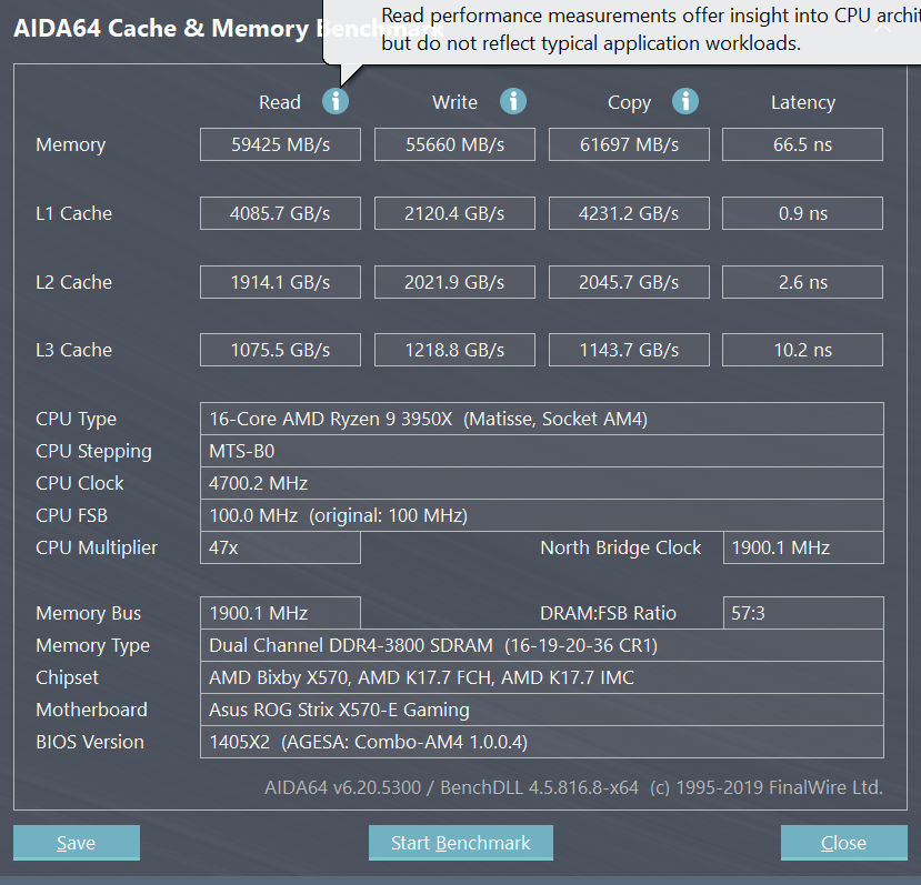

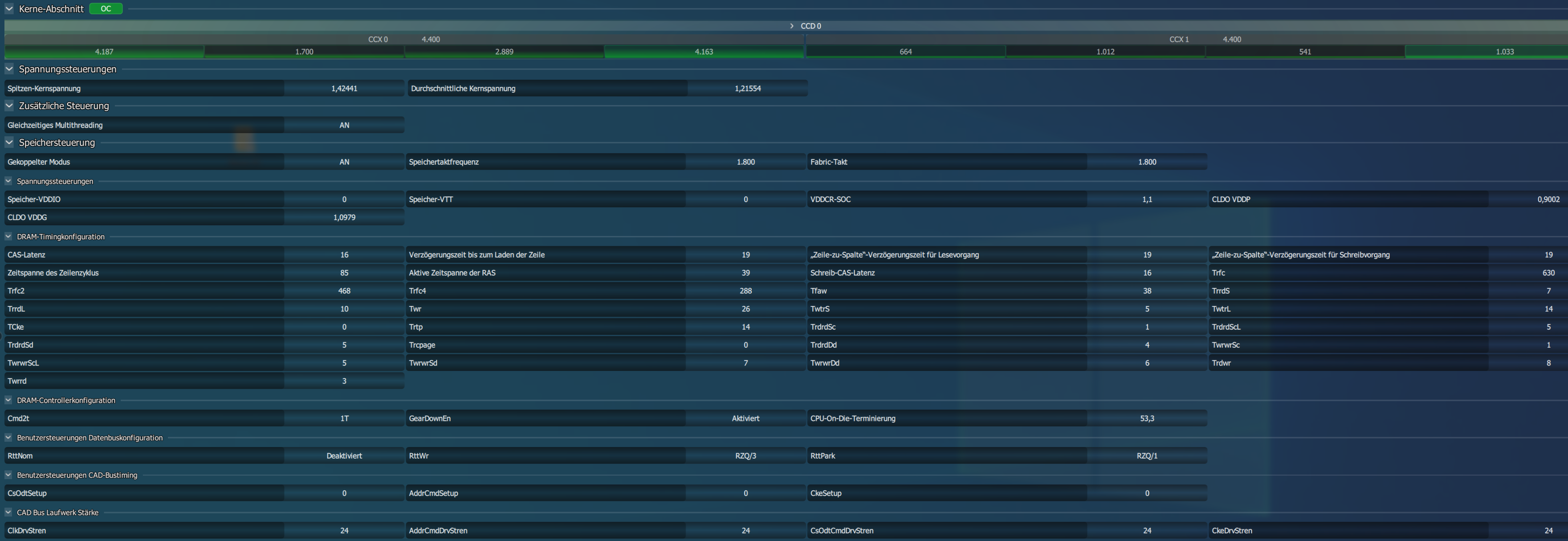

Ich habe noch ein wenig weiter getesetet und muss feststellen, dass ich bei mir auch beobachtete habe, was @Müritzer beschreibt. Wenn ich 1T statt GDM einstelle fühlt es sich besser an und ich habe durch die Bank weg bessere Ergebnisse in Tests. In CSGO ist meine Leistung im CPU Limit tatsächlich gestiegen. Was auch nochmal einen kleinen Sprung darstellte war BGS und PowerDownMode auszuschalten.
Ich habe den Guide nochmal durchgelesen und so wirklich klar geworden mit welchem Timing ich weiter mache ist mir nicht. Welches ist denn bei meinen aktuellen Werten am erfolgversprechendsten?
Was ich ja auch noch machen muss ist VDDP und VDDG zu reduzieren. Ich hätte die beiden jetzt erstmal auf die von euch genannten Werte gesenkt und dann geschaut an welchem Timings man noch drehen kann. Ist das grob ein brauchbarer Plan?
EDIT
Ich habe jetzt auch mehrfach gelesen, dass zu hohe Werte bei VDDP und VDDG Instabilität bewirken können. Mein Board legt da ja sehr viel an. Haltet ihr es für möglich, dass das die Wurzel meiner Provleme ist?
Ich habe inzwischen 1,4 Volt eingestellt und einige Games problemlos spielen können, AIDA lief 20 Minuten durch, dann musste ich es abbrechen. Mir fehlt momentan die Zeit den Rechner stundenlang stresstesten zu lassen. Wenn ich mir meinen Benchmark so ansehe und mit den hiesigen hier vergleiche stehe ich ja bereits dank der großartigen Hilfe hier bereits ganz gut da. Habe ich da noch Luft für Optimierungen, wenn ja wo?
Lange Stresstests mache ich erst später noch.
Edit: habe mal testweise "Gear Down Mode" deaktiviert, resultiert in Bluescreen nach dem Boot, auch bei 1,425v.
Edit2: habe mir derweil mal Karhu gekauft, 20 Minuten bis zum ersten Fehler, bei rund 600%.

Bei Fehler unter 1000% in Karhu liegt es zumeist an den Spannungen - Wie es aussieht sind VDDG und VDDP bei dir nicht ausgelotet...
Mal bei diesen Spannungen ansetzen - zu hohe Werte können auch kontraproduktiv sein.
Auch VDIMM könnte mit 1,40V zu gering sein.
Kann man auch mit stress memory bei Aida64 überprüfen (60 Minuten Run).
