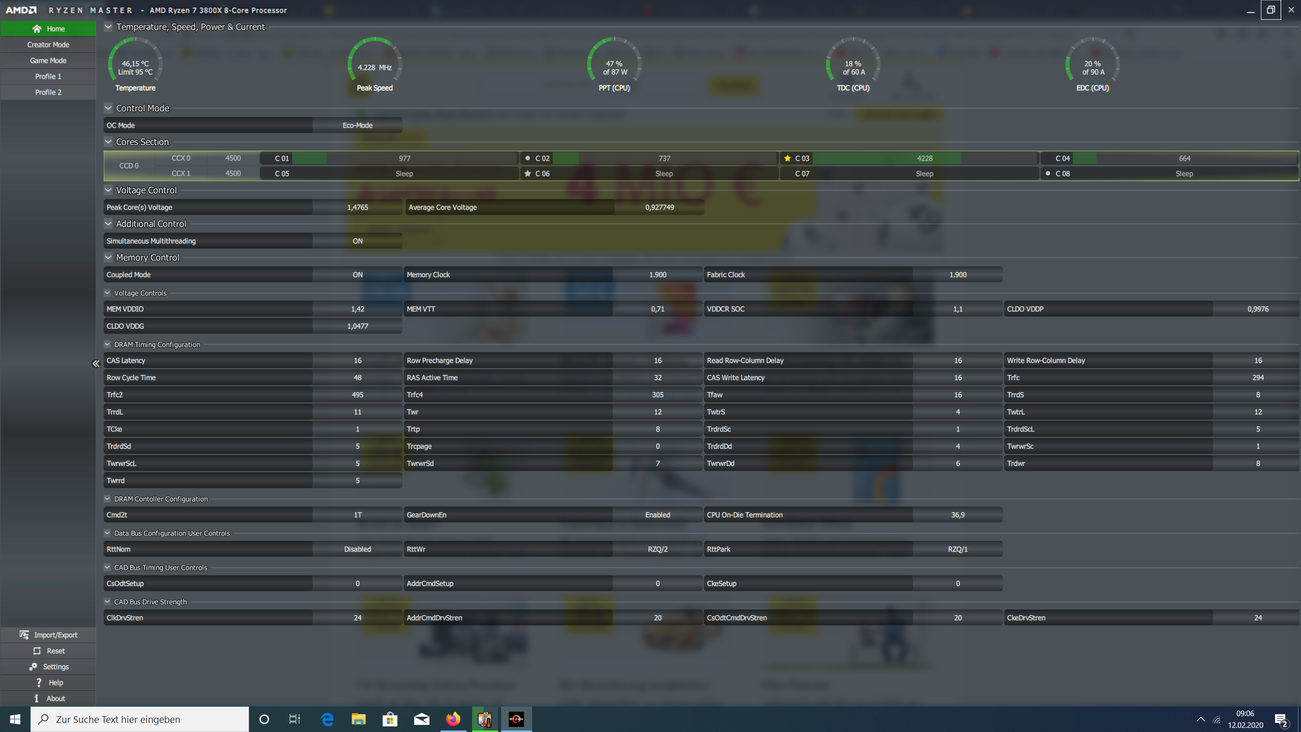

Woran kann es denn liegen, dass (größtenteils aus dem Calculator abgeschriebene) Einstellungen für 3800 alle Stabilitätstests bestehen und dann sagt das Mainboard nach zwei Wochen "ich habe rumüberlegt und doch keine Lust auf Deine Einstellungen. Ich setze mich jetzt auf optimized defaults, sieh zu wie Du RAM OC-los klarkommst."?
Danach kann ich die Einstellungen auf dem MB nicht direkt laden, sondern muss über XMP-> 3600+Haupttimings->3800 mit gestraffen und zusätzlich gestrafften subtimings gehen.

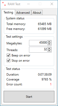

Screenie RMT

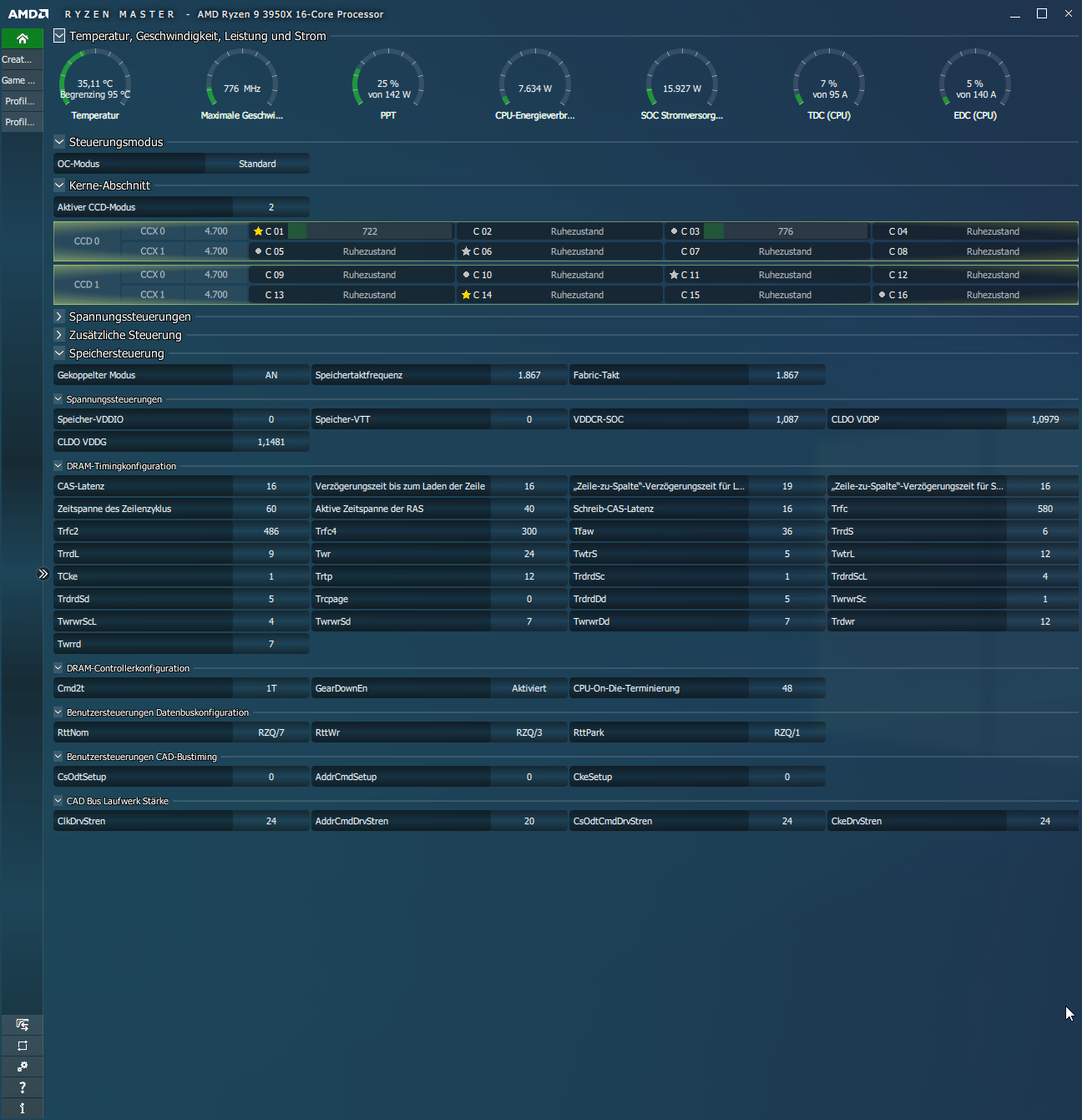

Screenie HW
Habe ich eine fundamentale OC Regel missachtet oder sowas?

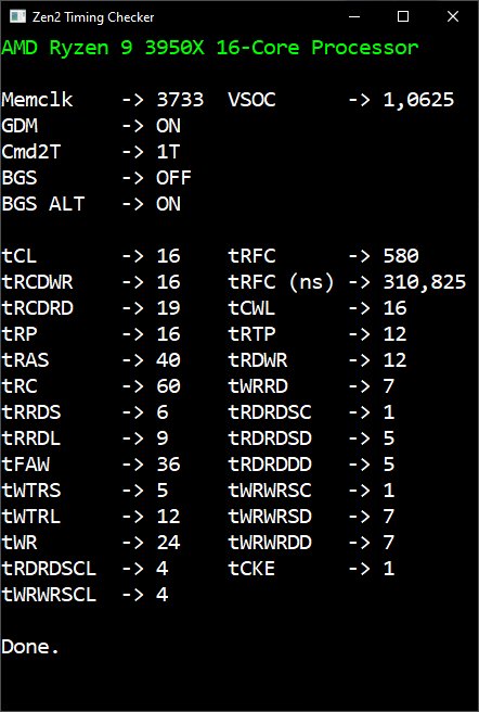

Dann hab ich noch mal die Timings mit denen von ZeroCoolRiddler (3733 lasch) verglichen und folgendes geändert:
tWTRS 6 -> 5
tWTRL 6 -> 12
Karhu ist dann bei ~2600% ausgestiegen.
Spannung SoC (Bios) 1.075V
Spannung Dimm (Bios) 1.4V
Könnte tRFC für die vdimm zu niedrig sein?

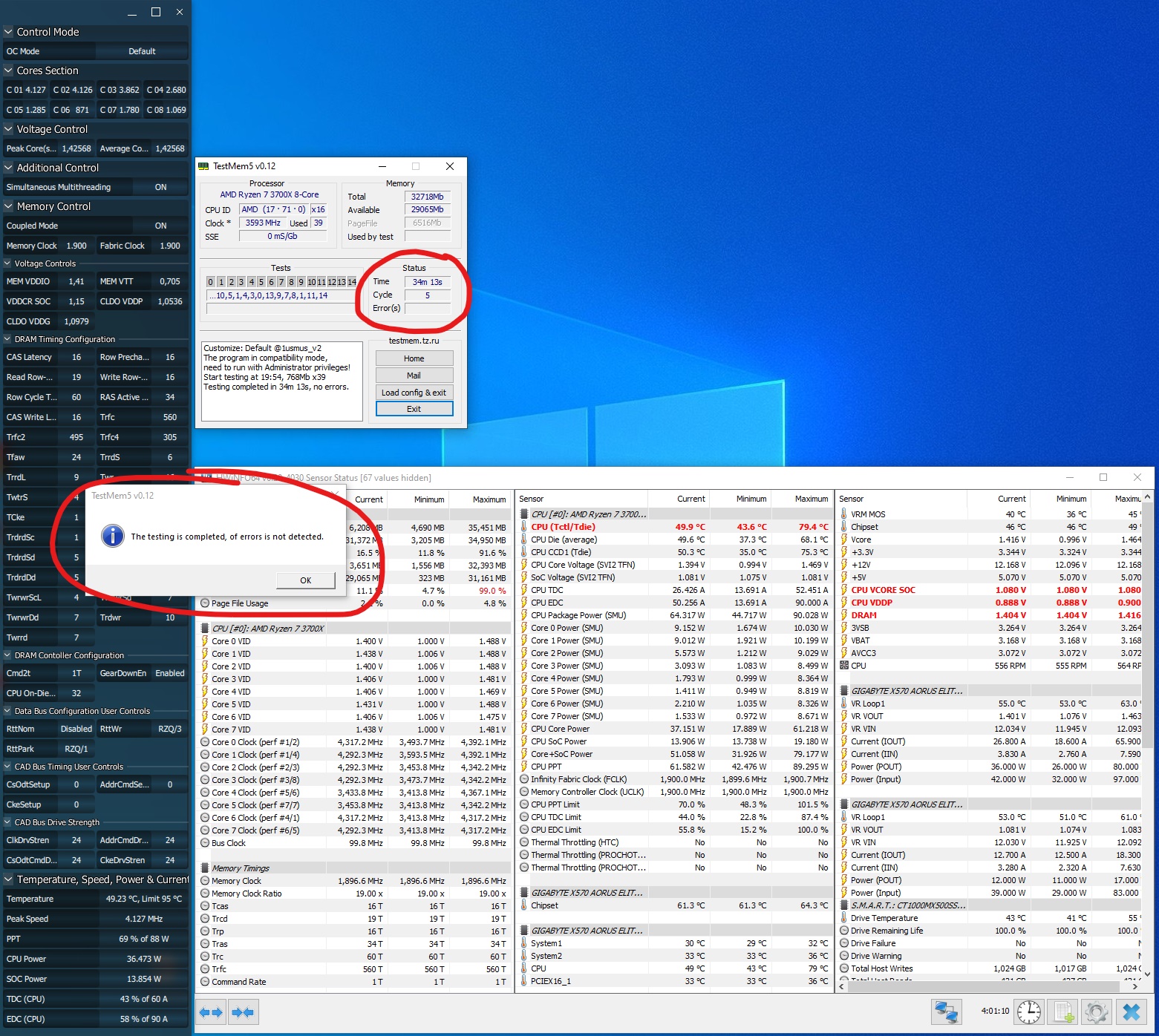

EDIT: Eine Frage bezüglich TM5. Bei mir läuft das nur 5 Cycles durch und ist danach "beendet" (also, ohne Fehler).
Kann man das irgendwie anpassen, dass es länger läuft / mehr Zyklen abarbeitet?
Oder ist diese kurze Zeit so "gewollt"?

@DenMCX in der Config kannst die Cycles einstellen - einfach einen höheren Wert eingeben (Beispiel 10).

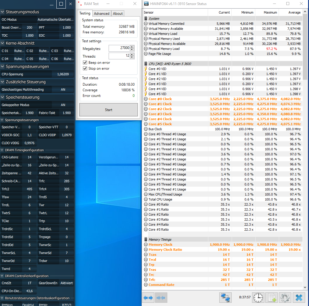

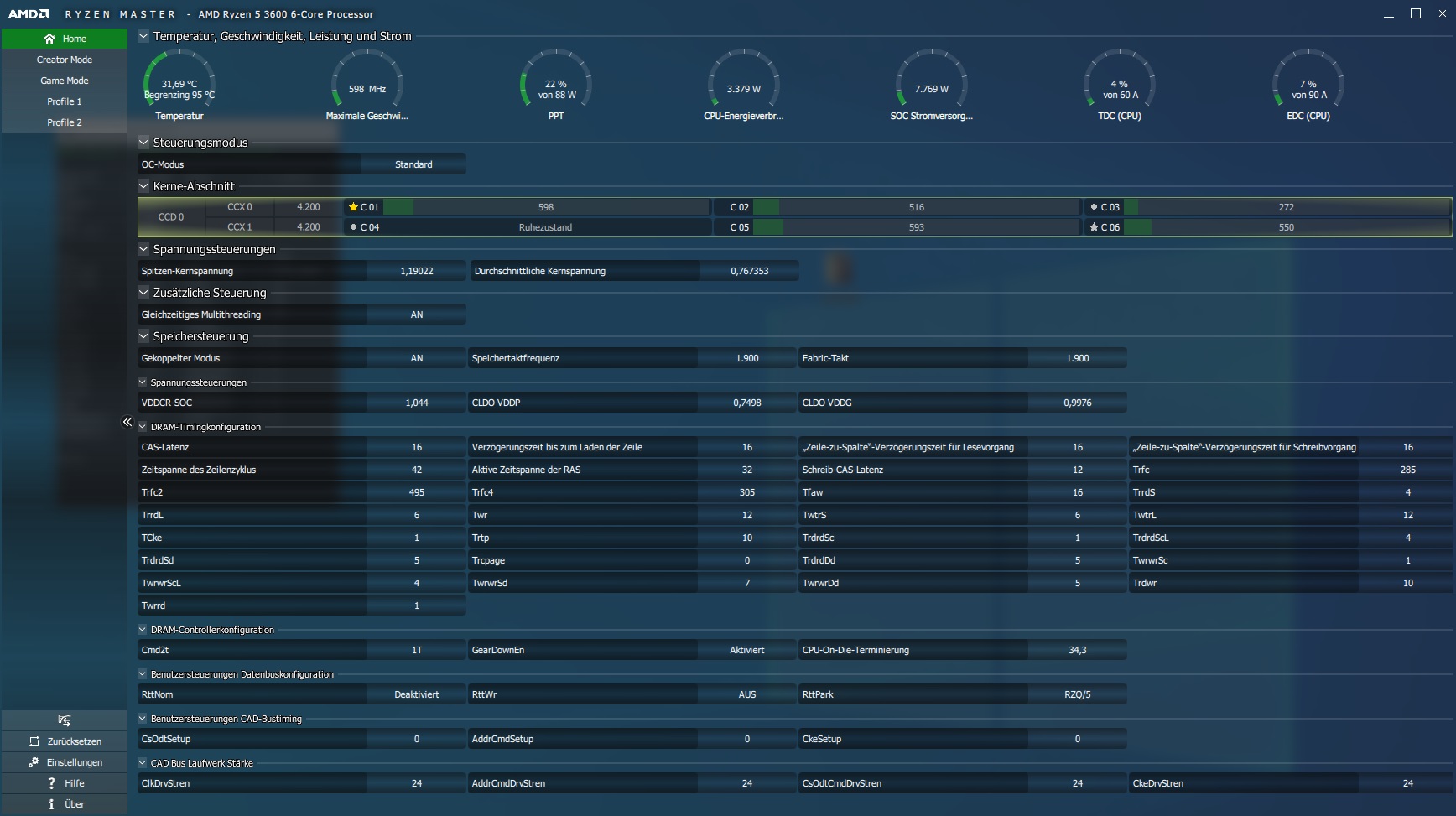

Passen meine Timings so? Oder gibts irgendwelche Unstimmigkeiten/Verbesserungsvorschläge? :confused_alt: :D
@Haenger
tCWL 12? Wenn das stabil läuft echt nett.
tWRRD würde ich mal 4 gegentesten, ob sich was ändert bei Durchsatz/Latenz.
tRTP/tRDWR dürften auf 8 noch funktionieren.
Mein Setup läuft wie oben absolut Stabil (1.42v) :daumen:
Ich Werde mal die Vorschläge ausprobieren.
Bisher hab ich die 3800cl14 noch nicht zum Booten bekommen, bin gespannt :D
Danke euch erstmal:)
