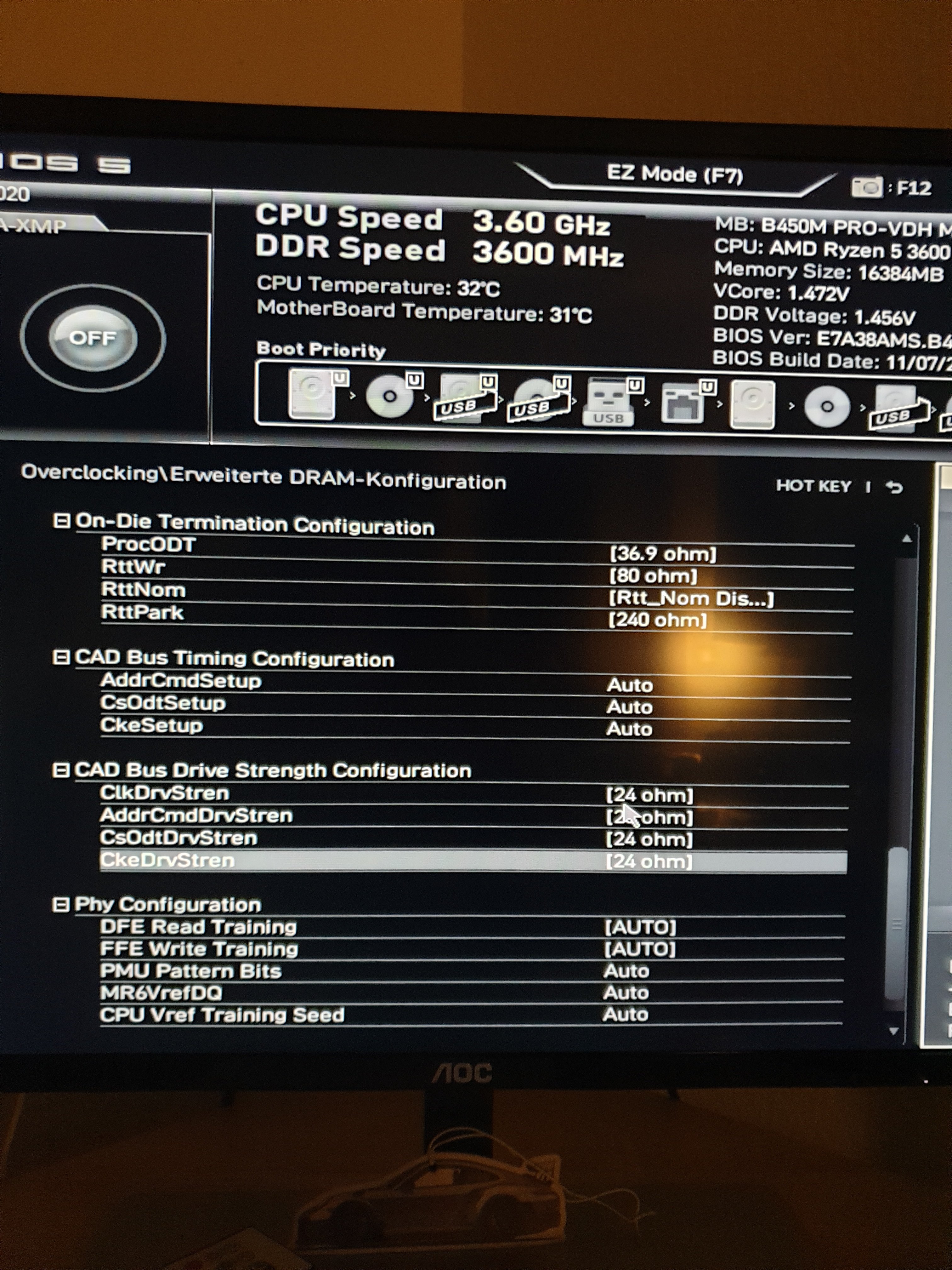

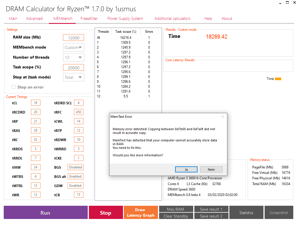

Komisch. Mit den veränderten CADs spuckt er unter 180% einen Fehler aus. Ohne CAD anpassung keine.

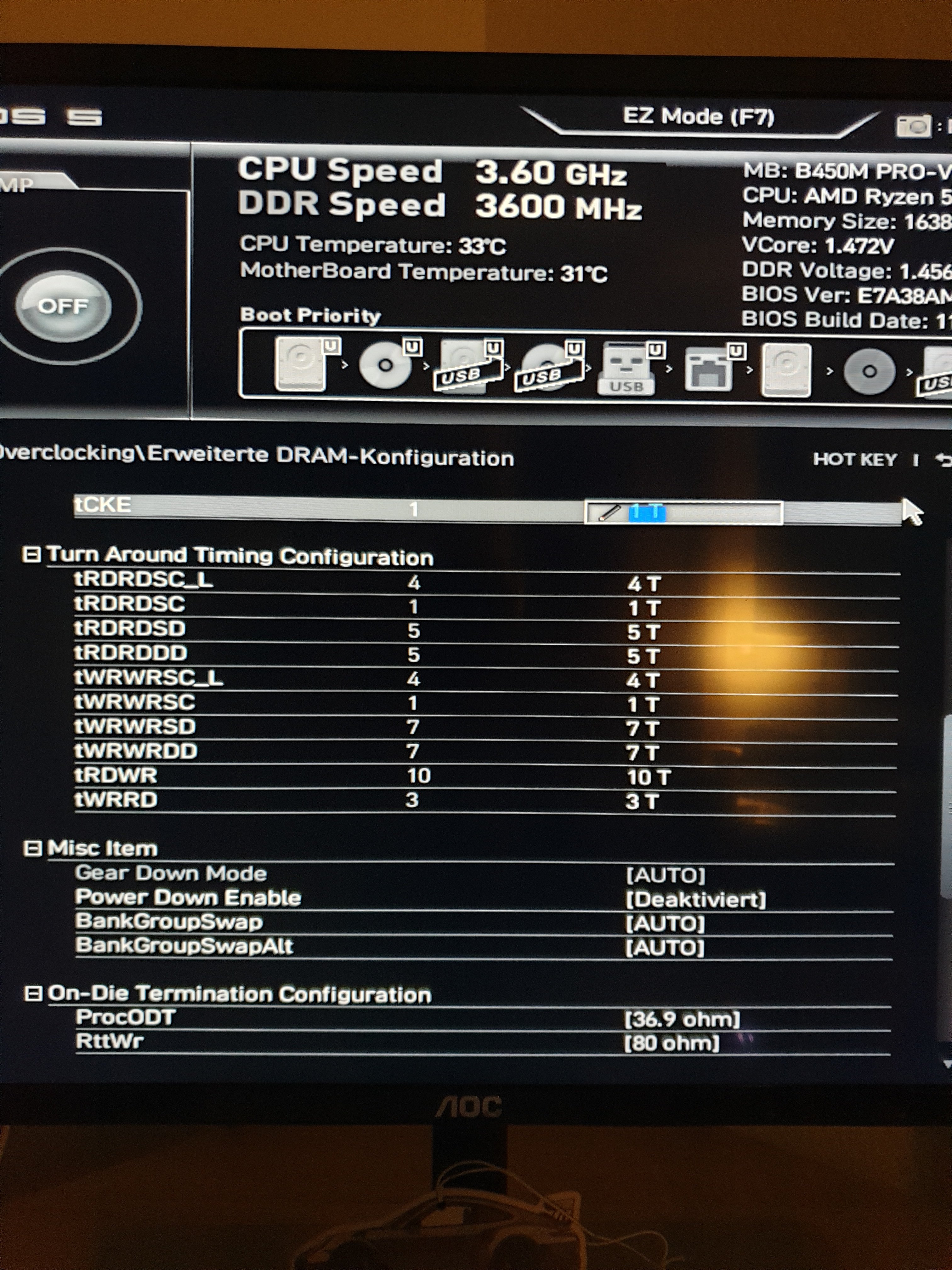

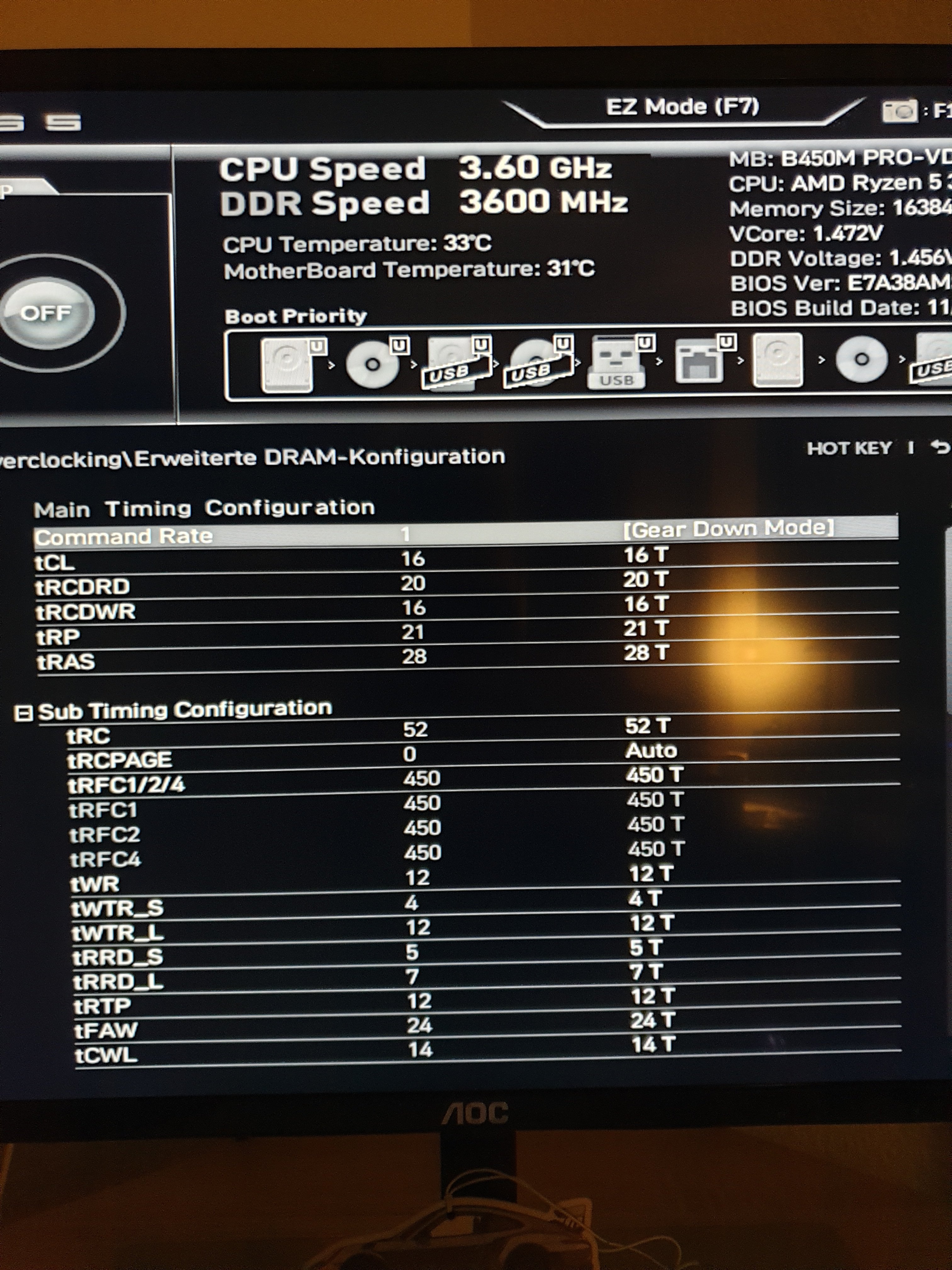

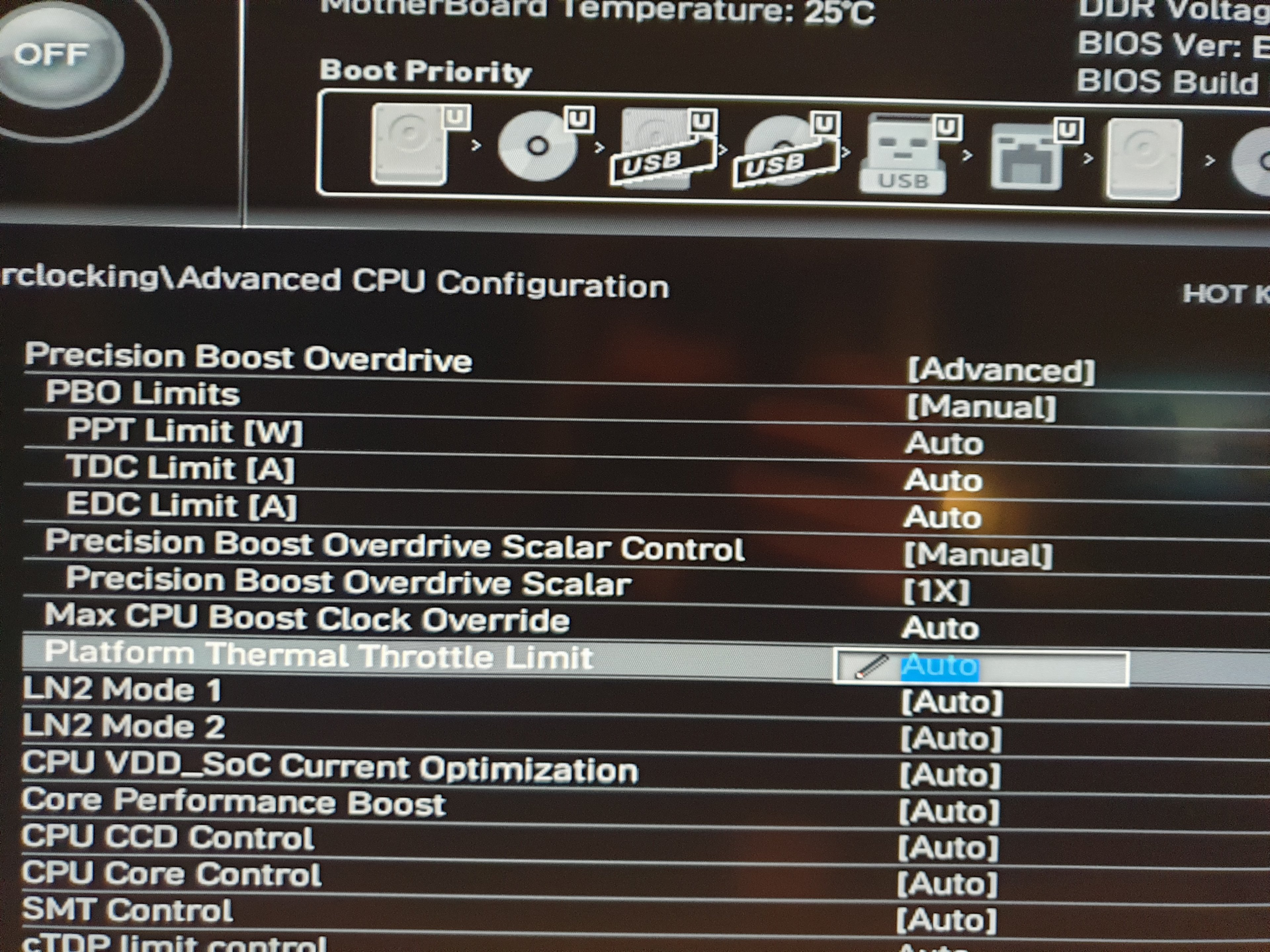

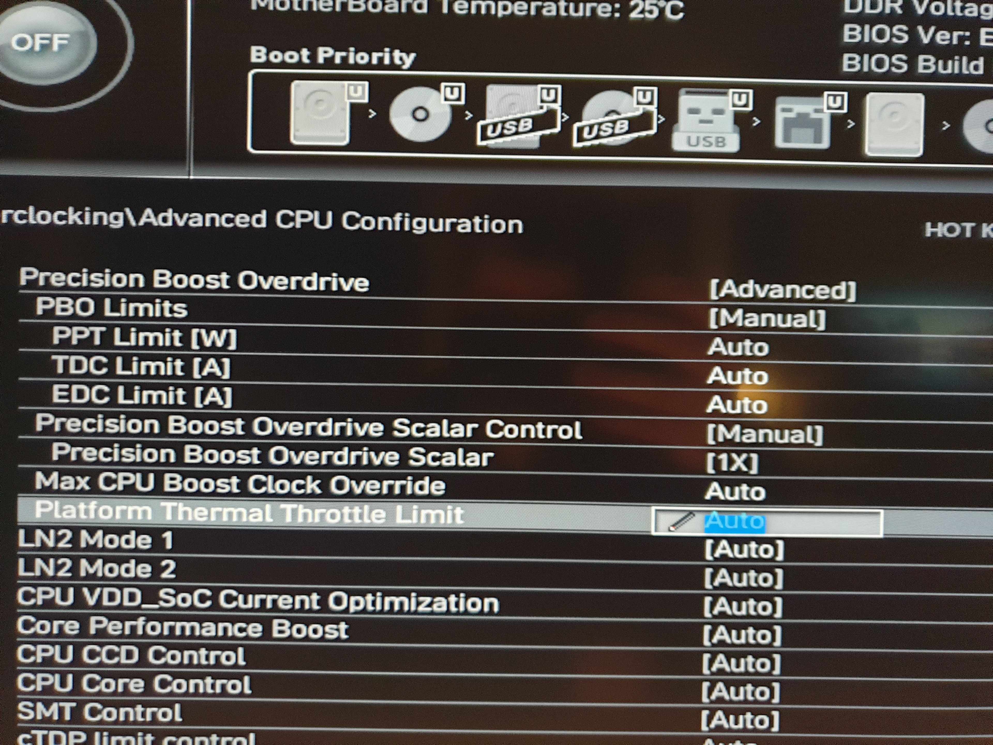

Hier mal mein Bios. Vielleicht fällt dir ja was auf.

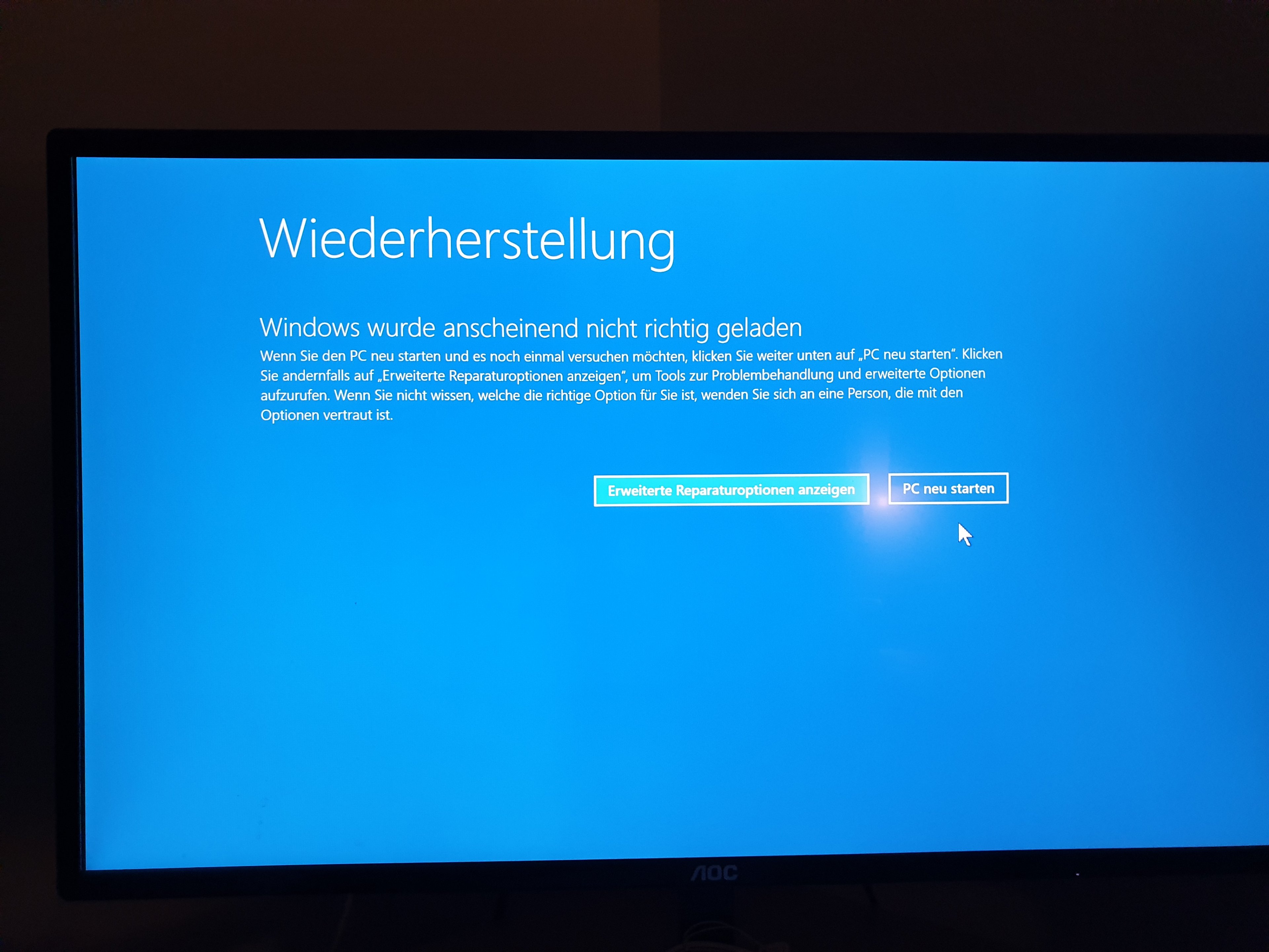

Hm und die anderen CAD Werte wollen gar nicht. Erst Bluescreen, dann reboot und ws bleibt dunkel.
Erst beim dritten reboot kam ich rein.

Boot beim ersten mal.
Ich werde berichten.

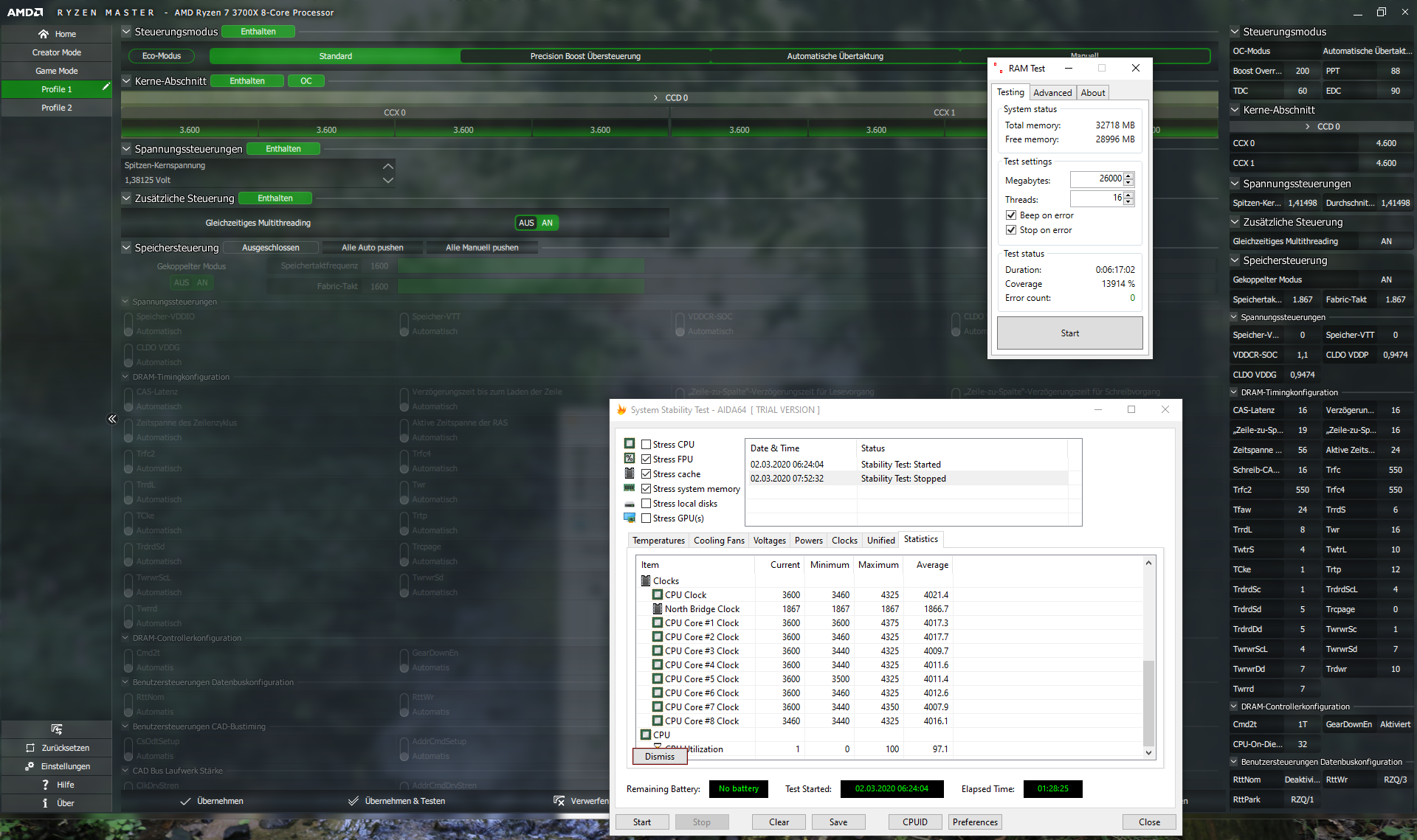

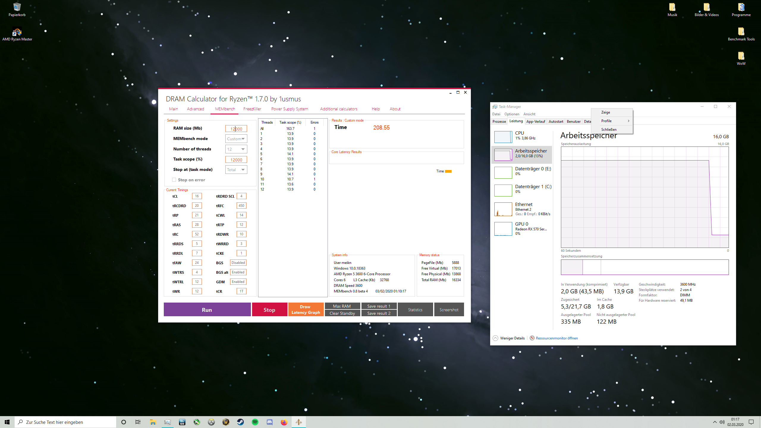

Karhu lief jetzt 6h auf 13000%
Aida läuft gerade.
Timings sind die aus den letzten Bild mit ryzen master.
Wo ist mein Edit hin? Ja fehlerfrei.
Die temp der CPU schwankt zwischen 71 und 84°C für Aida Stresstests auf fpu, Cache und system memory. Clockspeed sieht aber normal aus.

Ich mach den Rechenschieber jetzt mal aus, heute Nachmittag die Stabilität aus einem Kaltstart mal testen.
Der ist jetzt auch um die 36h oder so an gewesen.

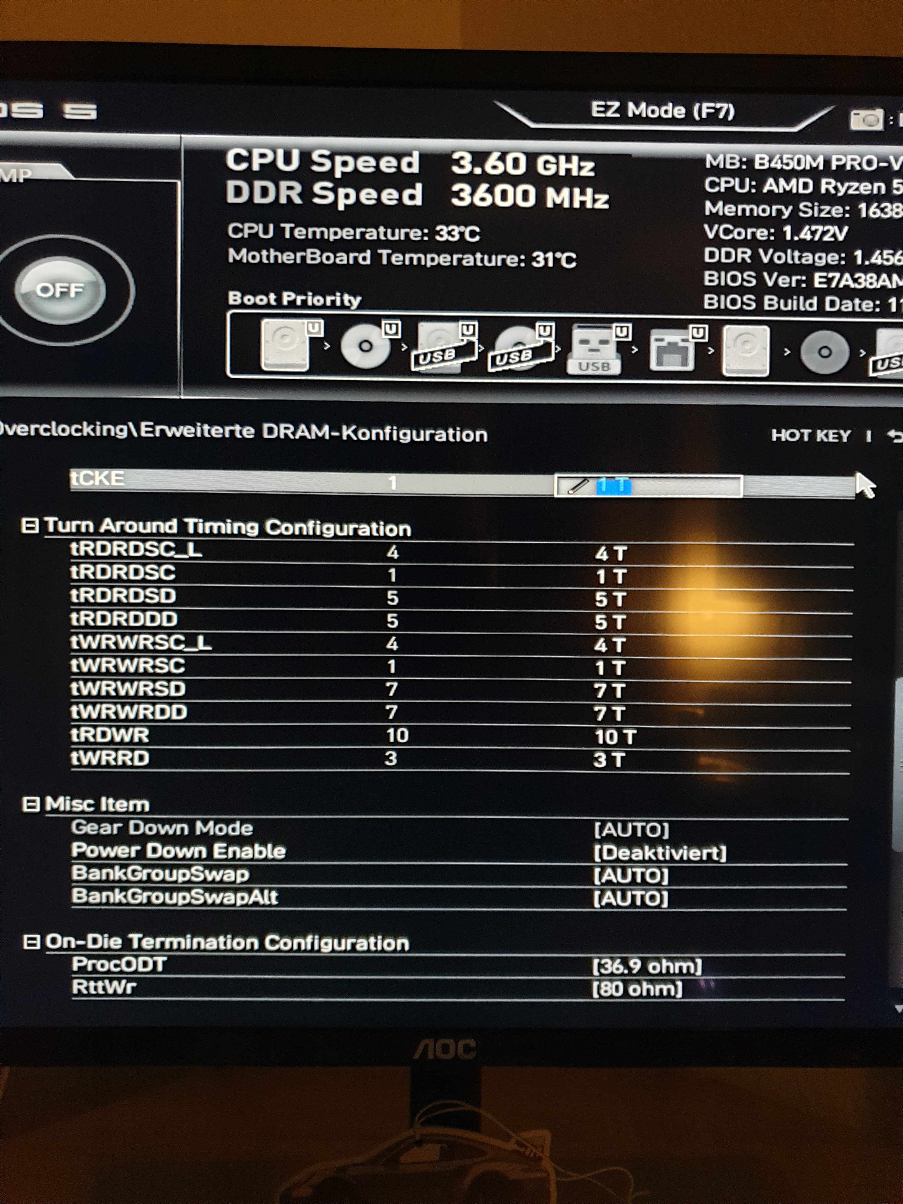

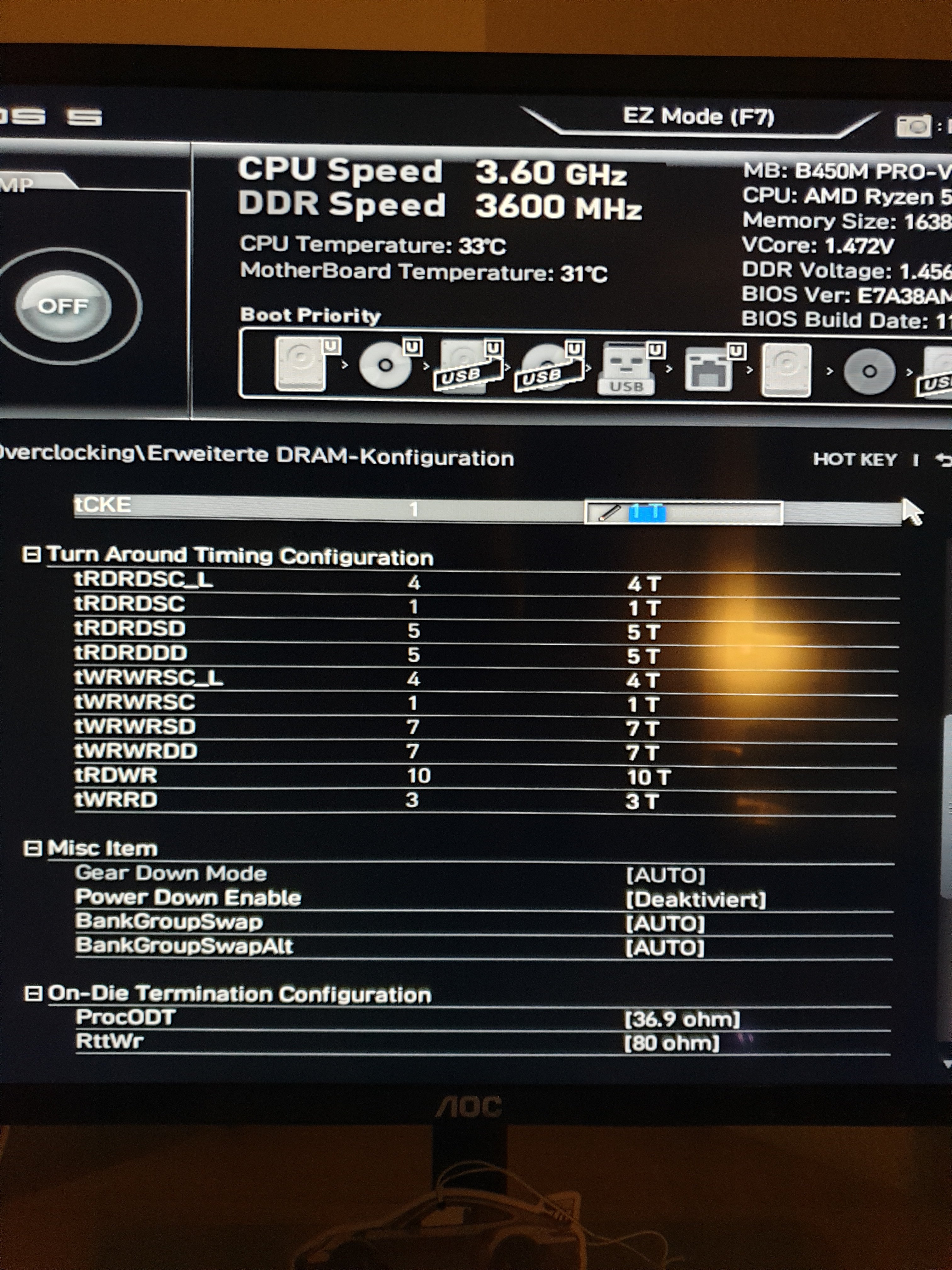

ich hatte auch diverse bootprobleme nachdem ich auf 4x8 gb gewechselt bin. besonders mit neustarts kan er nicht klar. cadwerte auf auto-30-auto-auto hat es für mich gefixed. wenn ich die cad werte die er auf auto einstellt im ryzen master anschaue und manuell einstelle (24-30-24-24) gibt es wiedwe random bootprobleme ab und an. muss man nicht verstehen, ist aber so :D
wenn das 3800 scharf preset bei manchen hier nicht läuft mal twr auf 18 erhöhen, war bei mir zumindest so

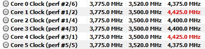

das die +200mhz bei pbo beim ryzen 3600 nicht wirklich was bringen ist mir auch schon aufgefallen, im ryzen master stehen zwar 4.4 ghz aber höher boosten tut er bei mir auch nicht, ich beschäftige mich da auch nicht mit weiter, bei gamersnexus sieht man recht gut wie irrelevant oc bei ryzen 3000 ist, z.b. ryzen 3600 stock (3,95 - 4 ghz) vs 4.3ghz oc in manchen games 116 vs 118 fps :D :D außerdem ist es so für mich einfacher zu verkraften dass mein 3600er ne lusche ist :D (ccx1 4.15 ghz ccx2 4.1 ghz @ 1.4v)
Bringt bei mir auch nur max 25MHz beim Takt, also 4425MHz, aber für lau... :D
ZeroCoolRiddler schrieb:
tRCDRD wieder eins rauf auf 21. Es stört zumindest nur ne Kleinigkeit.
Gut das versuch ich auch.
Ich denke, wenn das Stabil läuft, belasse ich das so und versuche gar nicht mehr auf 3733 zu kommen.
Ift1900 bootet mein Pc zwar, hatte ich damals getestet als ich auf 3200 cl14 war. Wird sich aber eher weniger lohnen wenn ich bei cl18 lande.

Hat vll jmd Erfahrung mit dem ultra gaming und Taktraten jenseits der 3000? Ging davon aus bisher, dass die auf 1,1V gesetzte soc-spannung dafur sorgt, das ich keine Stabilität reinbekam. Die ProcODT habe ich da leider noch nicht angefasst, die könnte da noch Stabilität bringen.
@ZeroCoolRiddler ich glaube mit dem werten hab ich mir zuviel vorgenommen die Kiste wird ganz schön heiß. Das ist zu warm für das Dan Case 🤔.Und Aida ist gestern auch nach 4 min gestoppt. Hast du eine Idee wie ich weiter vorgehen soll?
Haupttimings auf 16-16-16-16-32-48 ändern. Wenn das nicht fruchtet, tRCDRD auf 17.
Vdimm ab 1,4v testen.
OK werde ich später austesten cbp deaktiviere sind die temps besser aber ohne turbo ist auch nicht Sinn der Sache 🙂
