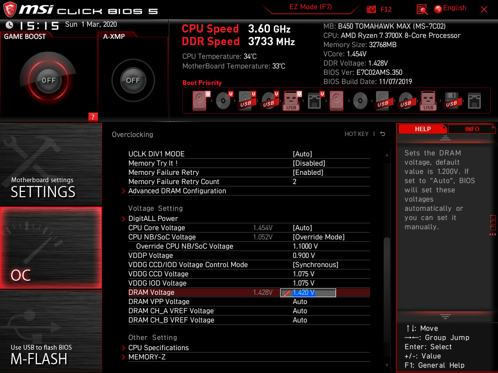

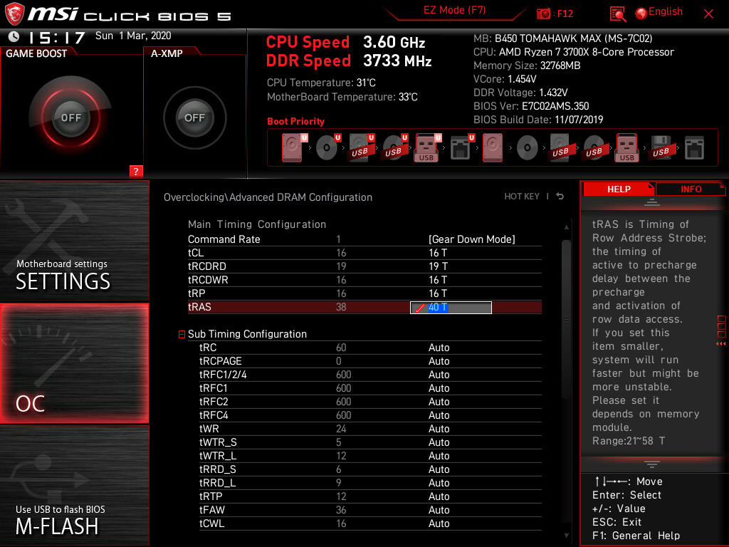

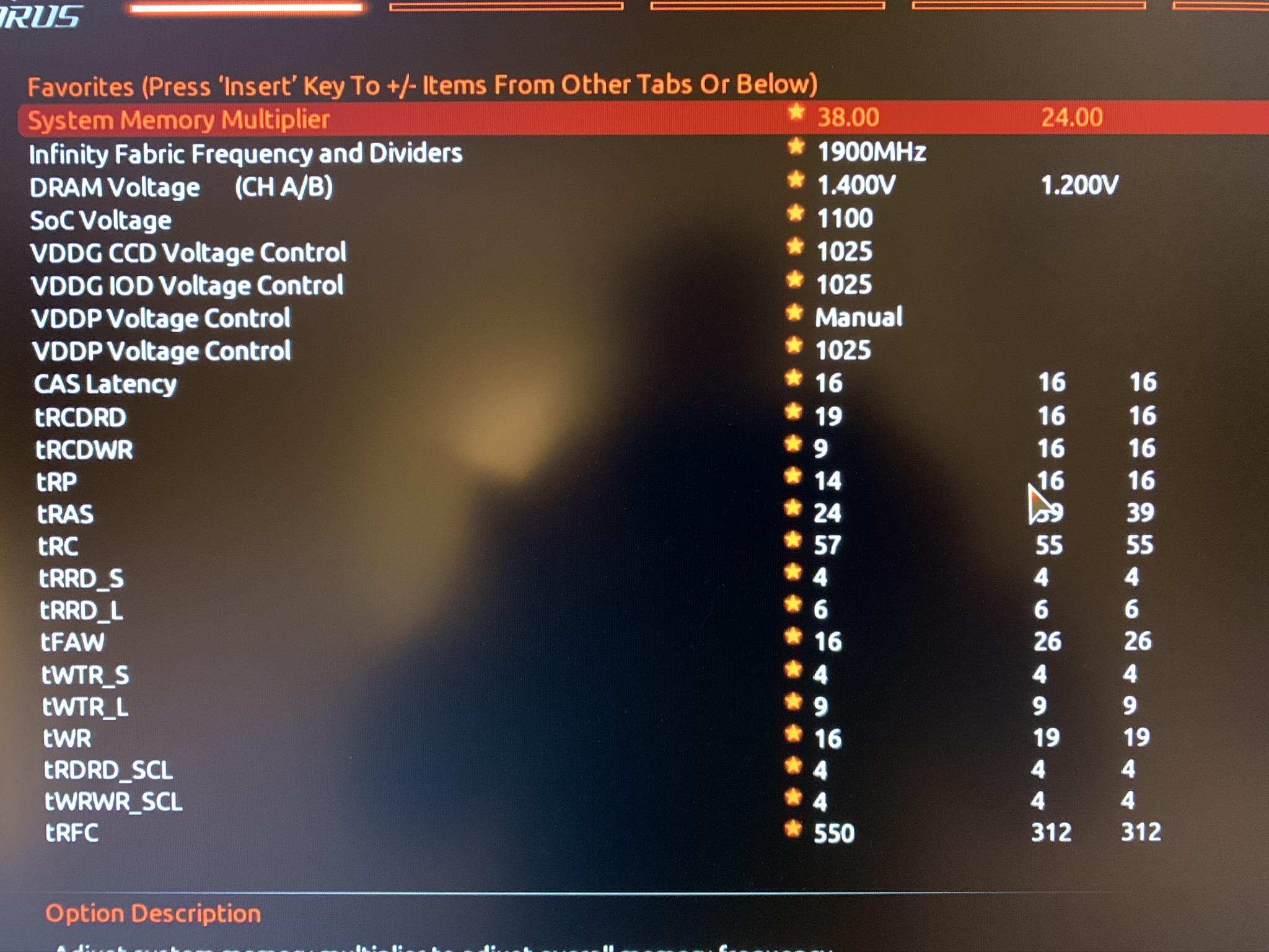

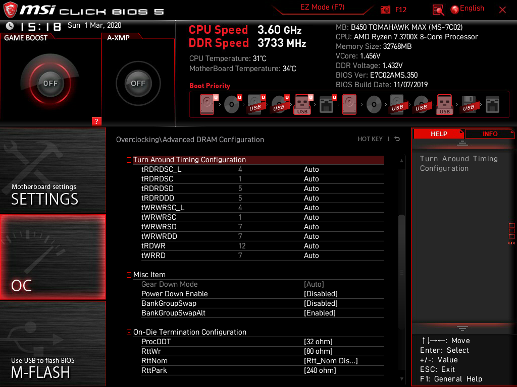

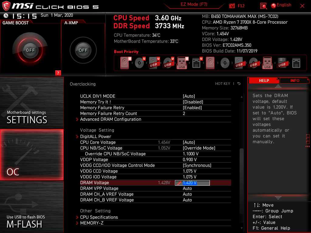

Es reicht vollkommen, wenn du die Timings unter Advanced DRAM Timings einstellst, also dem oberen Teil des Screenshots.
Spannungen sind ebenfalls nur im Hauptreiter nötig.

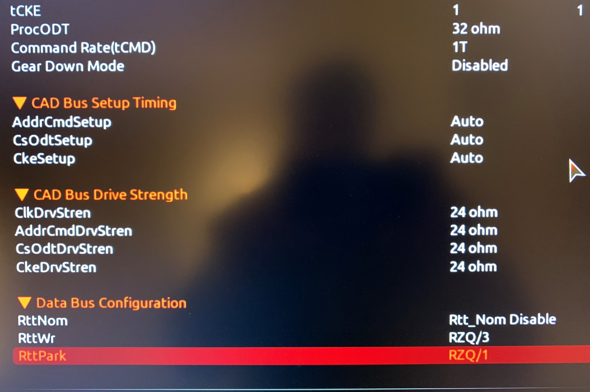

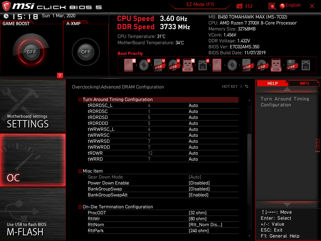

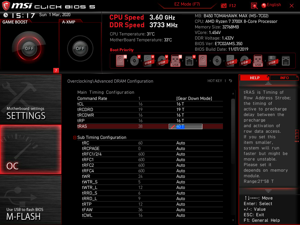

Stell Command Rate mal auf GearDownMode, du fährst gerade GDM off, daher könnte bei dir die Latenz etwas hoch liegen. Wenn Karhu bis 9000%+ lief, kann man das aber bestimmt noch stabilisieren.

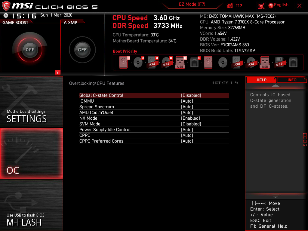

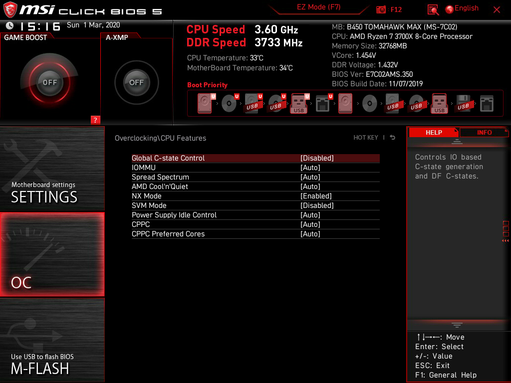

Global C states disable von 69 Auf 68,8

@ZeroCoolRiddler
GDM werde ich so mal testen.
Bei den Werten Data Bus Config, VDDP & VDDG Voltage weiß ich jetzt gar nicht mehr ob ich das bewusst so gesetzt habe oder ob das aus vorherigen Tests stammt. OK so oder besser auf Auto?

Kann ich sonst im BIOS noch Werte verändern, die nicht die Timings betreffen?

Aus der Anleitung hatte ich noch rausgelesen eben, das auch subtimings schuld sein könnten. Schaue ich mir nach dem aktuellen Stabilitätstest für 3733 nochmal an.

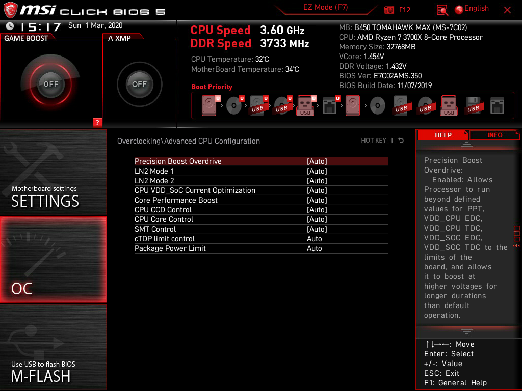

@Ostwolf89
Wenn der PC bei 3800 gar keinen Pieps von sich gibt, also nicht einmal die 3 Reboots, sieht es ganz schlecht aus.

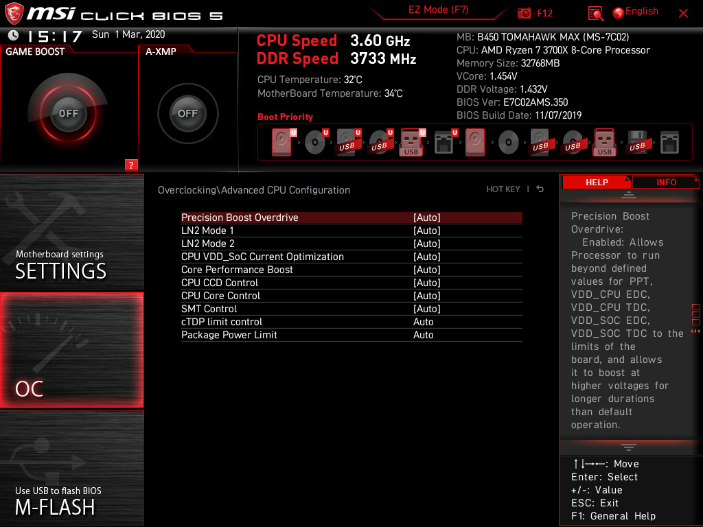

Bezüglich Bios Optionen, da gibt's die üblichen:
C-States einschalten
Spread Spectrum abschalten
CPPC beide einschalten

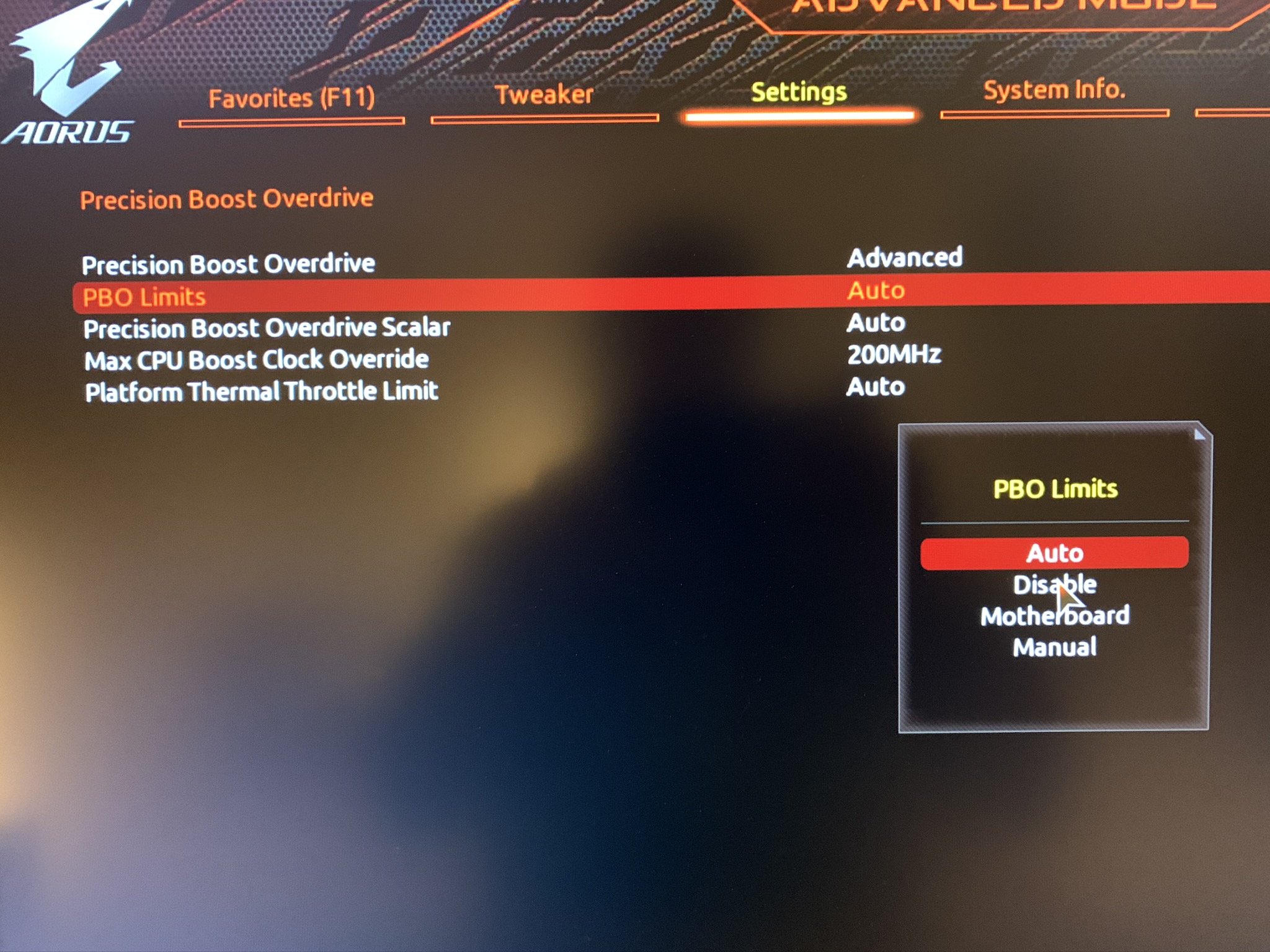

PBO deaktivieren oder auf Advanced und nur die +200MHz setzen

VDDG/VDDP kann auf Auto bleiben wenn es keine Probleme macht.

(Latenz ist übrigens so hoch, da ich Power Down auf Enabled hatte und PBO auf advanced +200, weil ich auch sehen wollte, wie sich die Temperatur entwickelt.)

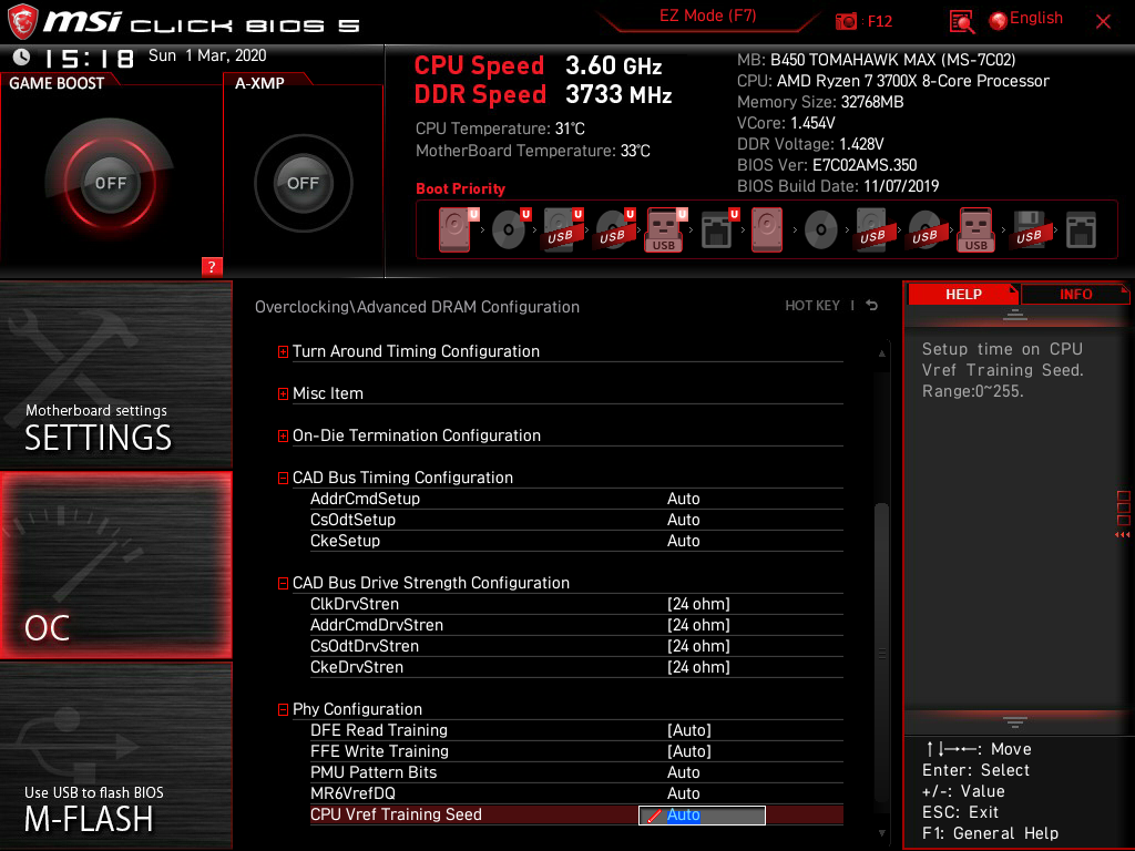

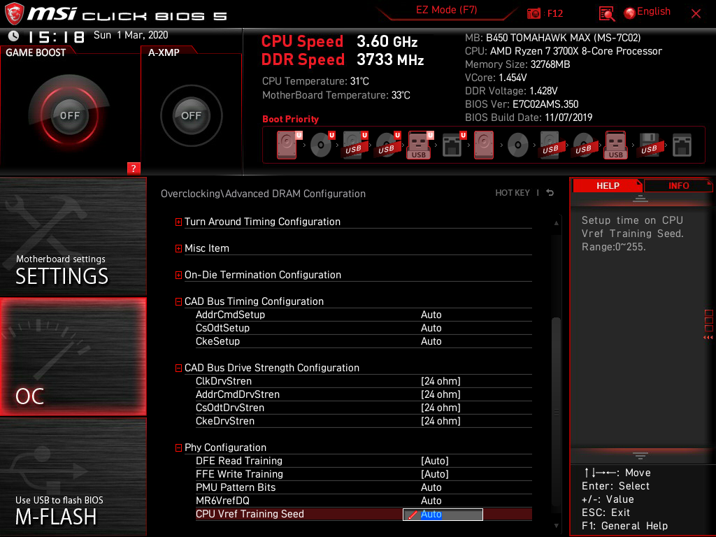

@ZeroCoolRiddler leider bekomme ich keinen boot mit den Einstellungen hin
Der PC geht bei allen CAD und rtt werten aus habe alle ausprobiert also rtt 0/3/1 CAD 24 24 24 24 & 24 20 24 24
Rtt 7/3/1 CAD selbes Spiel wie oben
@Rhino One
Vdimm auf 1,45v, dann nochmal probieren. 3200 CL14er Riegel müssen das zu 99% booten können.
@Llares
Dann versuch die CADs in Variation.
24-40-40-24
24-30-30-24
20-24-24-20
So hab Spannung auf 1,45 und rtt 7/3/1 CAD 24 24 24 24 jetzt bin ich schonmal auf Desktop 🙂

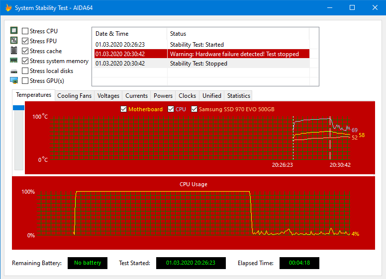

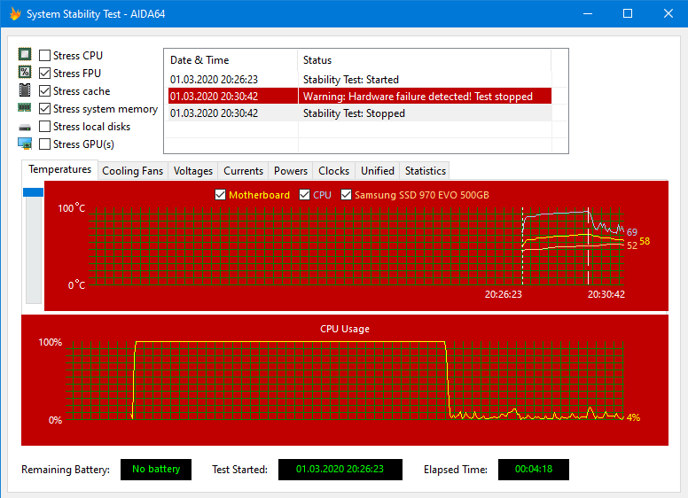

Soll ich direkt Mal mit karhu testen oder erst mit aida?
1 Stunde Aida ist ein guter Startpunkt. Da Karhu auch über 4 Stunden dauert, ist das schon eher was für Abends oder über Nacht.
Ok hab Aida vor ner minute gestartet danach wenn alles gut geht schmeiß ich Karhu an danke erstmal :-)
ok aida hat nach 4min abgebrochen

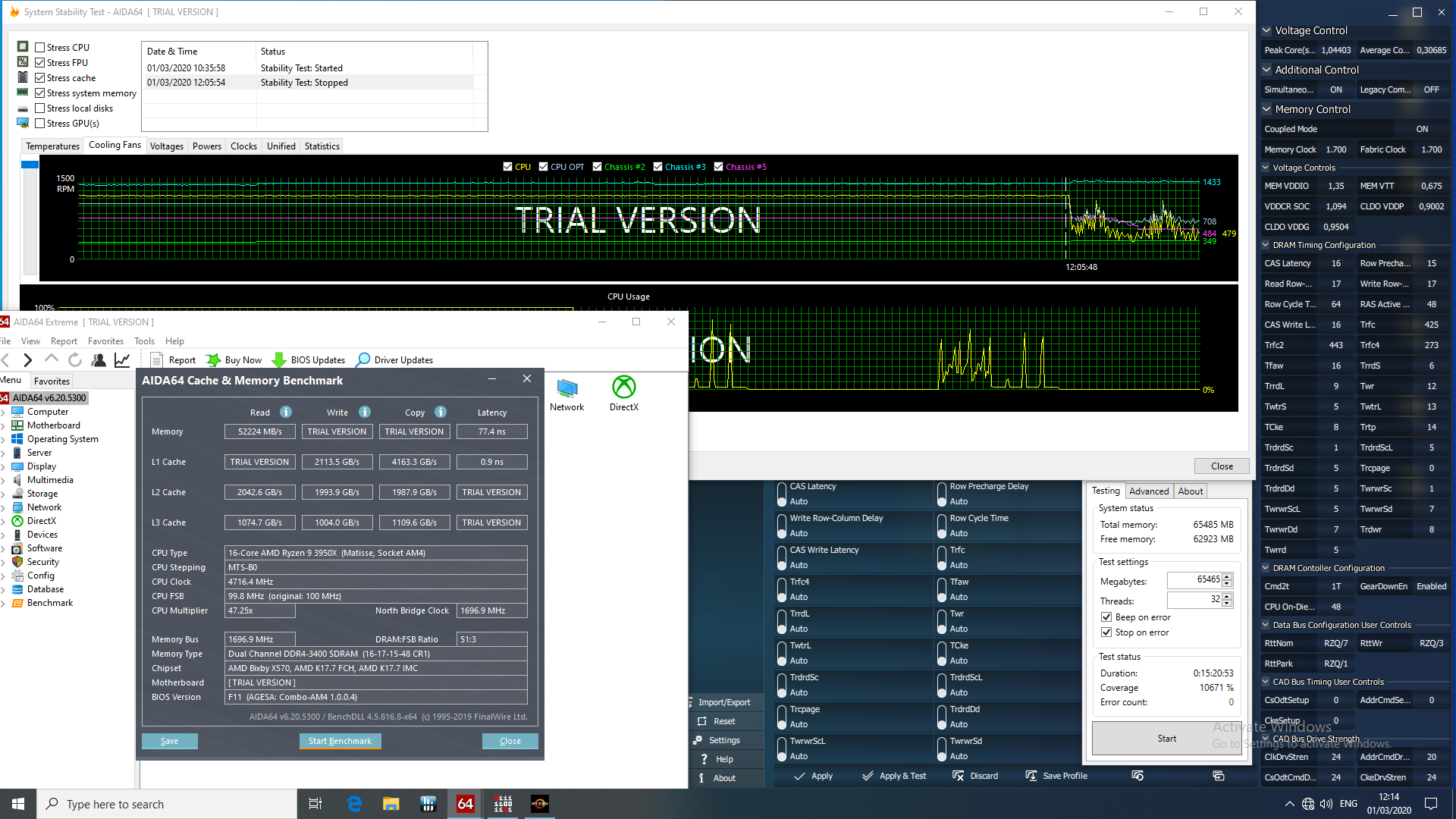

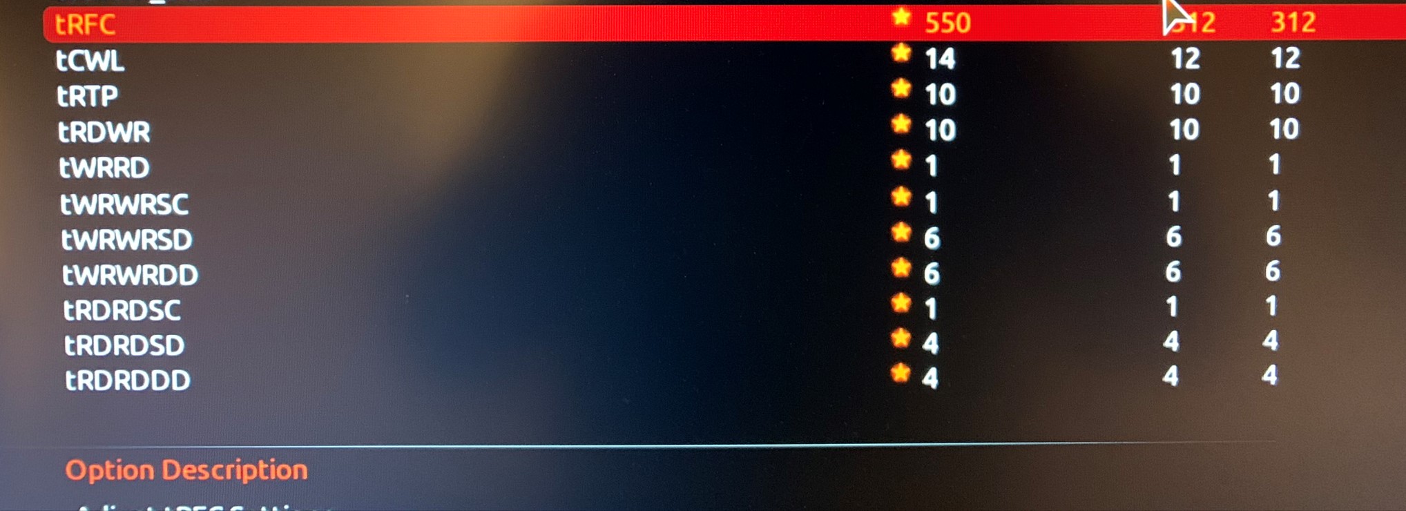

Timings/Spannungen/Widerstände so beibehalten, lediglich tRFC auf 470 anpassen. Falls es instant crashed oder Fehler wirft, tRCDRD/tRP jeweils +1.
Bootet leider nicht. Hab tRCDRD/tRP bis ins Maxium auf 27 durchprobiert.
Vielleicht kann man dafür noch was an der aktuellen Config. verbessern? :)
edit/ Habs auch mit proODT erhöhung auf 40 probiert - ohne Erfolg.

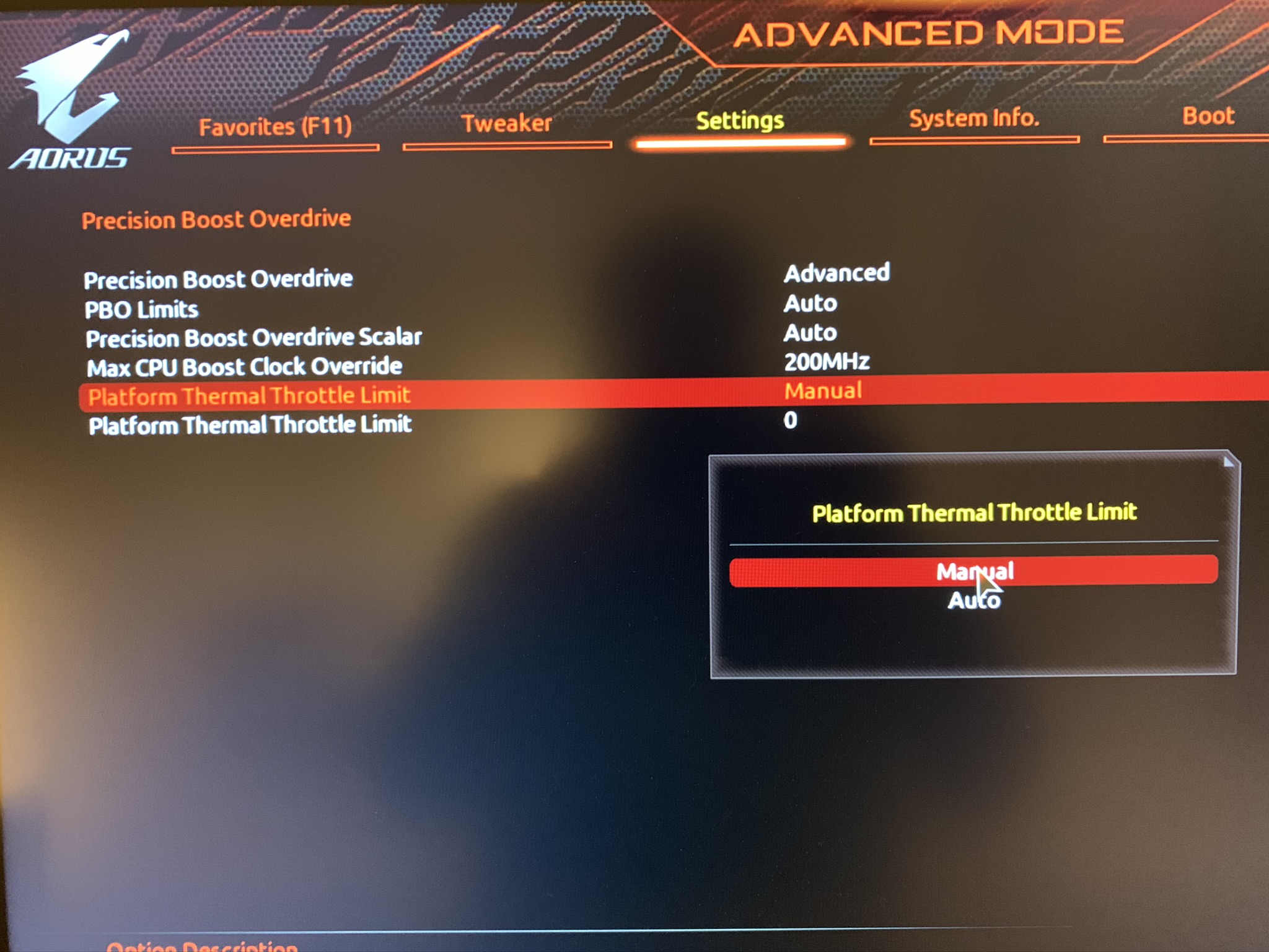

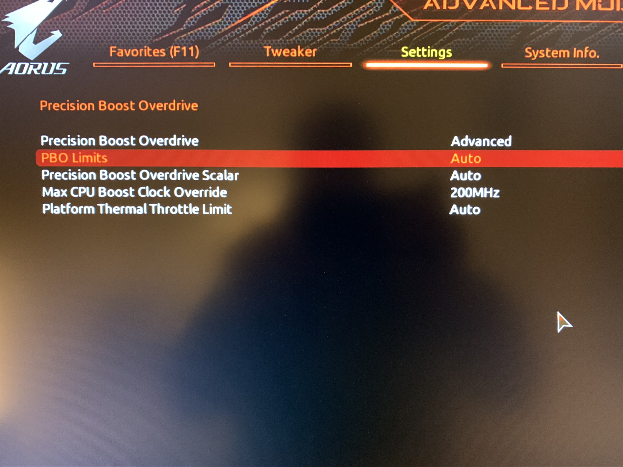

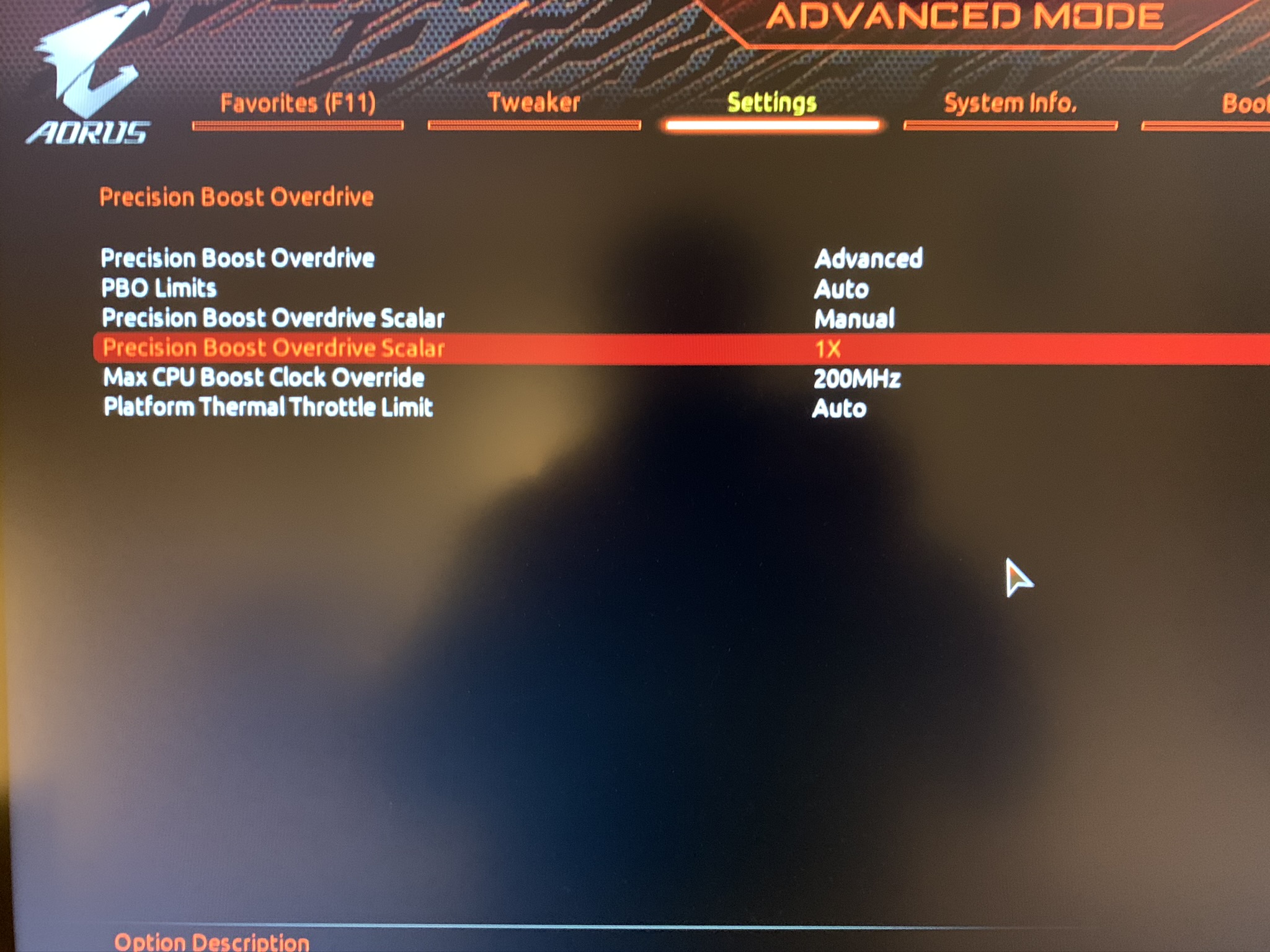

@ZeroCoolRiddler Erst dein Tipp mit dem GearDownMode und jetzt mit den +200MHz PBO-"Override" - auf einmal gehen zwei Kerne meines 3700X nochmal um 250MHz höher bis 4425 MHz :D
Hast du sonst noch irgendwelche tollen Ratschläge auf Lager :D
Vielleicht irgendwelche Ideen, wie ich tRCDRD unter 19 tRFC unter 550 und/oder tRC unter 57 bekommen kann? :D
Könnten Änderungen an den CMD-Widerständen da was bewirken?
Und wenn ja, müsste ich da wild durchprobieren oder eher ganz bestimmte?
Und soll ich es beim PBO-Override genau so belassen oder manuell noch irgendwelche Leistungslimits ansetzen?
