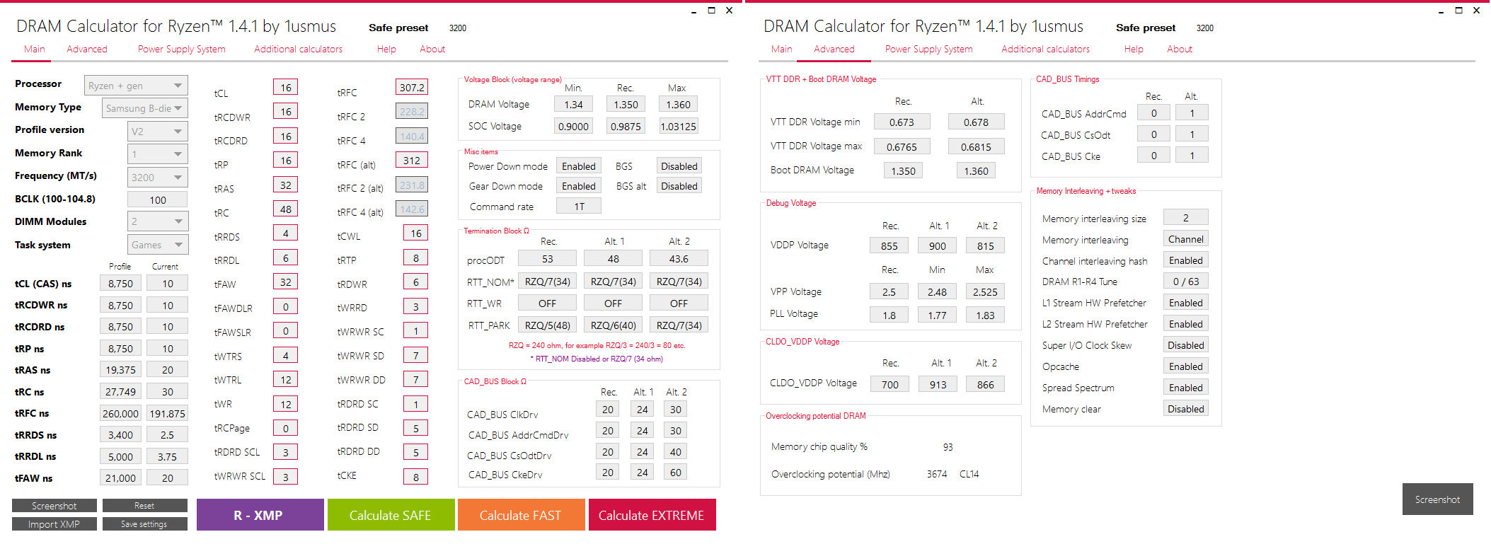

3200MHz habe ich mit den folgenden Werten aus dem DRAM Calculator auf dem Kingston KIT probiert:
Einmal die etwas schärferen Settings, diese werden mit einem FAIL-Beep moniert und nach 1-2 Failstarts wird mit dem JEDEC Rollback gebootet (2400MHz):
765941
Und einmal die noch "saferen" V2 Werte, mit diesen bootet die Kiste gar nicht mehr und ich kann nur durch einen Wechsel des RAMs oder Reset des UEFI wieder an selbiges:
765940

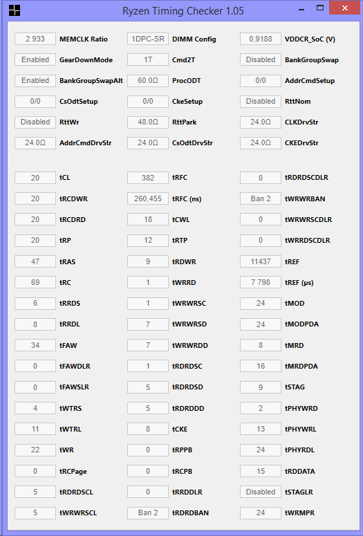

2933MHz ohne XMP Profil:
765917

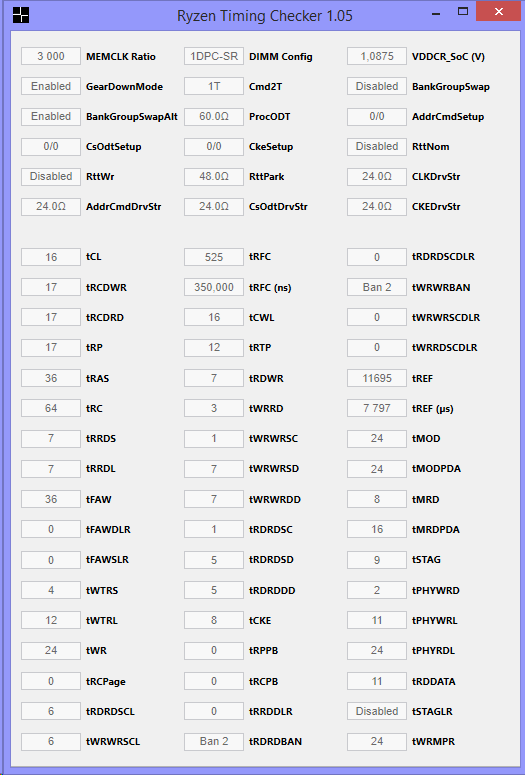

Mit dem anderen RAM sieht es unter dem 3000MHz XMP so aus:
765936

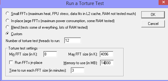

Hier sind die Prime Settings mit denen ich teste (beim 8GB Set teste ich mit 6.5 GB):
765918

Ich checke noch mal den DRAM Calculator (ich glaube der hat sich nicht aktualisiert ^^) und melde mich gleich noch mal.

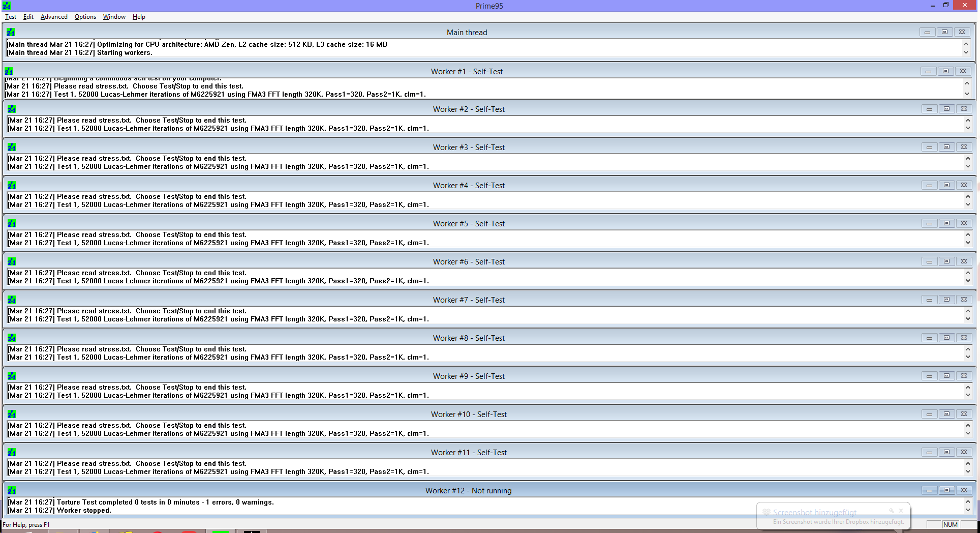

Und Prime stieg in so fern aus, dass ein paar Worker die Meldung "Worker stopped" warfen.

Habe den Ballistix nach dem Prime Crash unter 3000MHz (siehe Edit weiter oben) mal ohne XMP auf 2933 gestellt:
765944

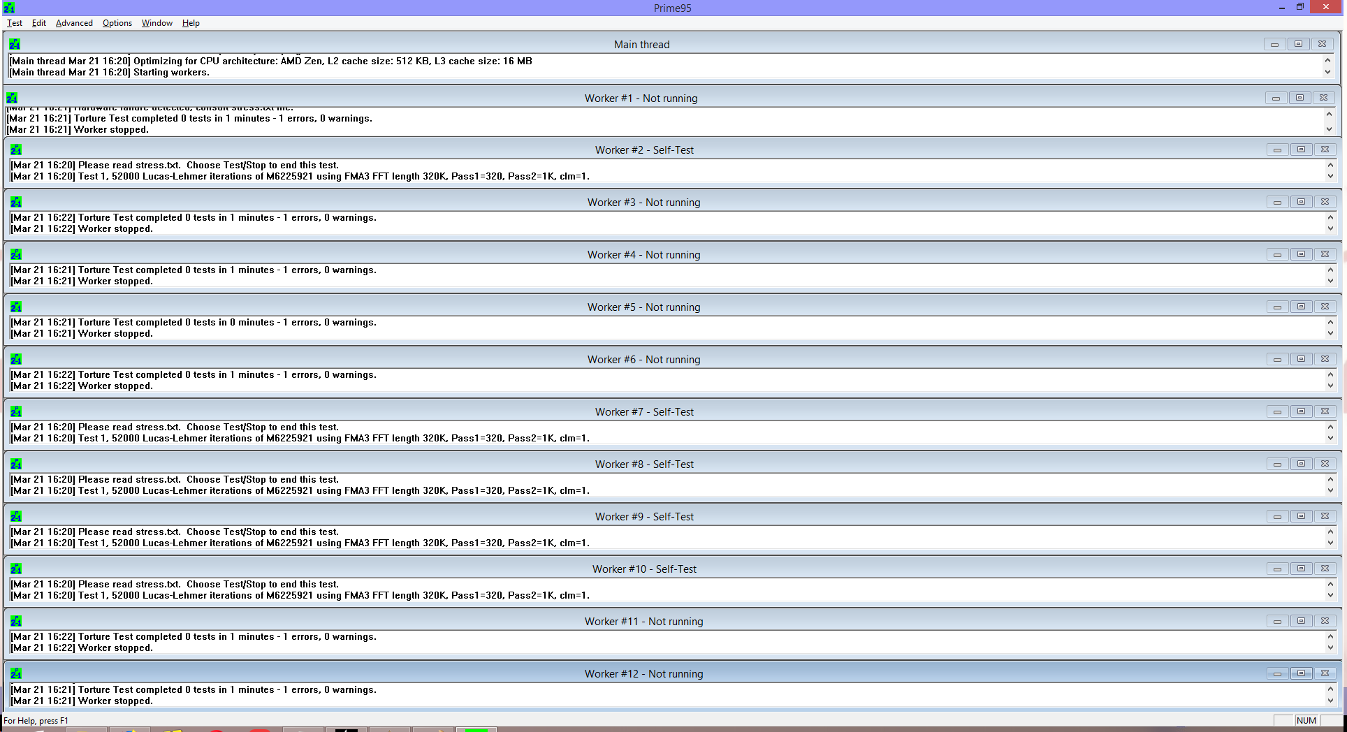

765945
Hat keine 5 Minuten gedauert: "Worker stopped"

Dann habe ich es wieder mit 2933MHz probiert und noch mal explizit die Timings auf "Auto" gestellt.
Dies resultierte in diesen Timings (alter Falter!)
766680
W T F
Und selbst DAMIT habe ich bei 2933MHz "Worker stopped" Meldungen bekommen!
Ich bin ratlos, ich habe keine Ahnung welche Bauteile hier nun am ehesten in Frage kommen:grr:

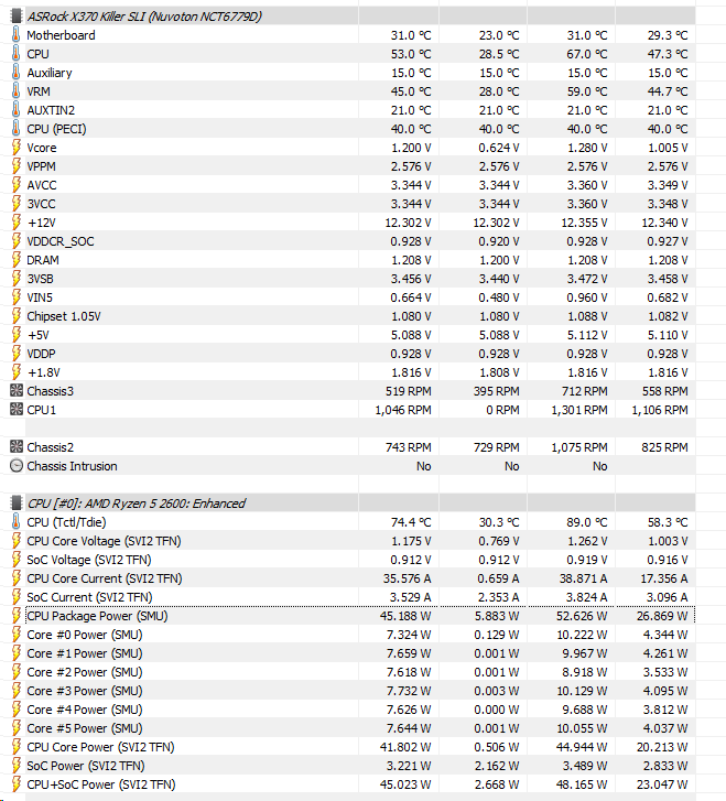

Hier mal ein Screenshot der Spannungen, auch wenn Software bei sowas jar nur bedingt Aussagekräftig ist:
766988

Schon mal die DRAM Voltage auf mehr wie die 1,2v im Screenshot eingestellt? 1,35v dürfen es schon sein.
SOC Voltage ist selbst für 2933 extrem niedrig, und geh bei ProcODT auf 53,3. Mit 60 kommst du da nicht weiter.
SoC ist normal bei 2933.
Trotzdem sehr niedrig. Wenn man bedenkt, dass die Boards beim 3200-14 XMP bereits 1.15v setzen wollen...
Spätestens die 1.2v Vdimm sind aber definitiv zu wenig, sollten da 2933 eingestellt sein.
Was mir noch auffällt sind nach meinem Empfinden sehr hohe 89°C Tctl/Tdie bei maximal 53W Package Power. Wo landet der denn maximal dann? So ein 2600 ist ja eigentlich sehr unspannend zu kühlen.
