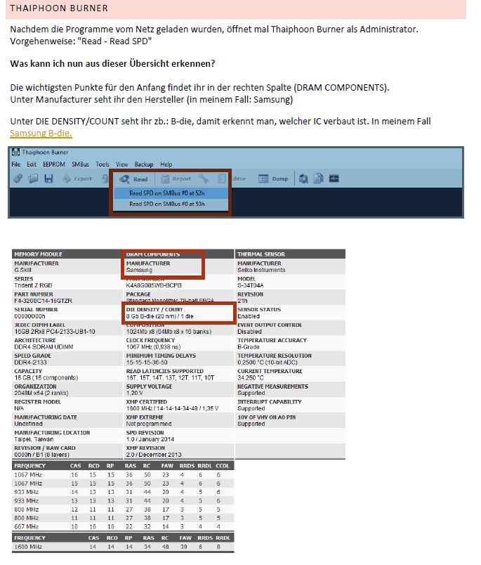

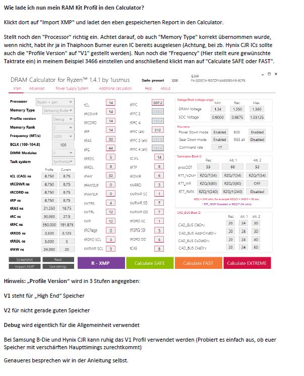

Ich habe noch nicht verstanden wie ich das XMP Profil in den DRAM Calc geladen bekomme, auch deine Anleitung beantwortet das leider nicht :(

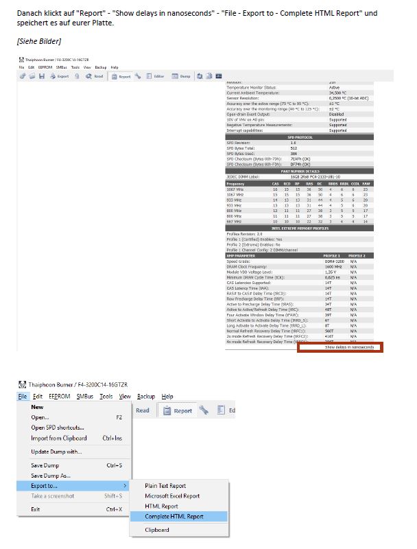

Auf Youtube gibt es Videos wie man mit Taiphoon Burner das Profil extrahiert und dann in den Calc lädt.
Öhm? Doch :D
767437
767438
767440
Reaktionen: cm87
@Stuxi
Ich habe mich da zu spärlich ausgedrückt :D
Wenn ich bei Dram Calc auf "Import XMP" geklickt habe kam kein Dialog wo ich irgendwas auswählen kann.
Evtl. ist das aber tatsächlich der Knackpunkt und ich habe den DRAM Calc. die ganze Zeit falsch eingesetzt.

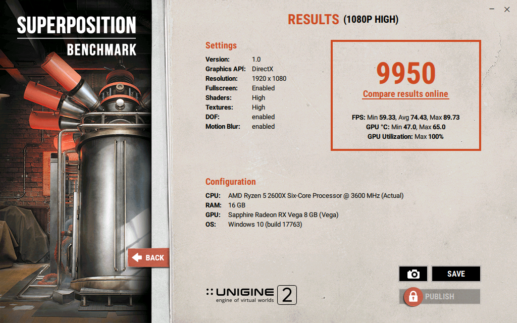

Meine Pulse Vega 56 läuft nun (bei Hynix-Speicher@950mhz) bei 1050mV und schafft damit kalt bis zu 9950 Punkte bei 1080p high. Ich denke damit kann ich sehr zufrieden sein?!
