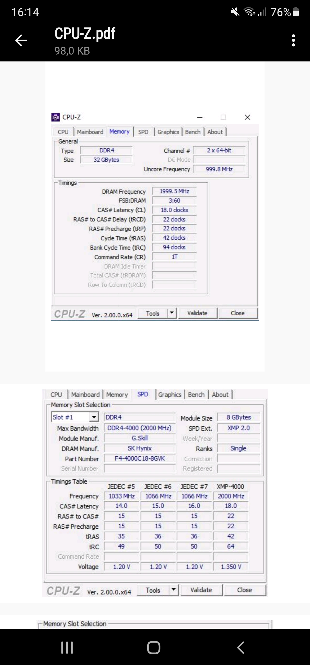

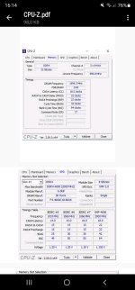

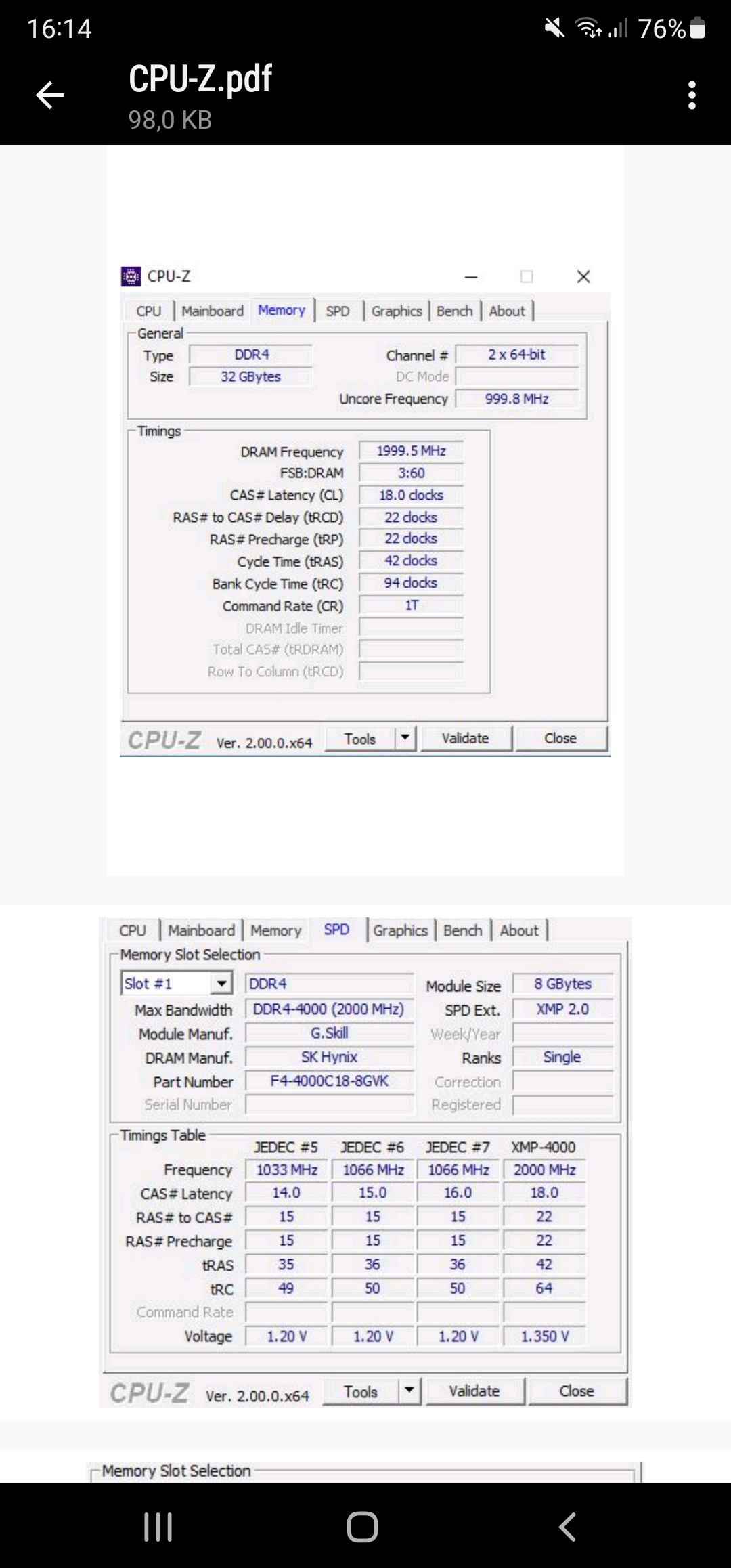

Wenn ich die leistung via TaskManager verfolge ist der ram nach 2-3 Stunden auslastung bei ~11-12 GB (Komprimiert 3GB) und sobald diese Werte erreicht werden sinkt die Leistung der CPU sowie GPU. Als es mal ging mot den 4 Riegeln war die Auslastung bei ~14-15 GB und die Spiele laufen einwandfrei flüssig. Nur mittlerweile stürzen die ja komplett ab.
Die Riegel habe ich zwar nicht einzeln getestet aber : Wenn ich nur meine "alten" drin habe läuft der PC dauerhaft das gleiche wenn ich die neuen drin habe. Daher schließe ich ein Defekt der Riegel aus.
Als ich mal alle 4 Riegel drin hatte habe ich in CPU-Z folgende werte gehabt : Siehe Screenshot
Slots hatte ich ja zudem Zeitpunkt 4 und in jedem Slot stand das selbe.
Bezüglich dem ganzen Takten das ich hier schon gelesen habe : ich bin immernoch ein noob ich weiß nicht was XMP bedeutet ich weiß nur das es das gibt und mein RAM dadurch auf 4000 mHz läuft und ich dies aber drosseln kann. Mit allem anderen kenne ich mich noch weniger aus.
Falls die Mehrheit sagen sollte das ich lieber die neuen Ram zurückgeben sollte und 2x16 GB holen sollte ist das kein Ding würde ich machen. Gibt es dafür Empfehlungen?

Beim oberen CPU-Z Screenshot siehst du bei Uncore dass der FCLK nur mit halbem Takt läuft, also nicht Synchron. Deswegen probiers wie hier einige vorgeschlagen haben mit weniger Takt. 3600MHz sollten drin sein, auch wenn ggf. etwas tweaking erforderlich wäre.
Mit 2x16GB Crucial Ballistix mit 3200 oder 3600MHz wäre es einfacher, aber nicht unbedingt notwendig dass du jetzt direkt hinschmeißt und was neues kaufst.

Ich hatte meinen Ram takt schon auf 3200 mHz laufen und das hatte leider auch nicht funktioniert (Mit allen 4 Riegeln)
Nur was bedeutet FCLK und uncore?

Der FCLK gilt für manche der CPU internen Kommunikationswege und da bist du dann im zweifelsfall langsamer unterwegs wenn du wie z.B. bei dir mit 4000MHz RAM nur noch den halben Takt hast als wenn du bei 3600MHz 1:1 unterwegs bist.

Bitte auch noch die anderen Slots beim CPU-Z SPD Tab zeigen damit wir sehen können ob du gemischte Dies auf deinem RAM hast.

Dann mache ich später Screenshots wenn ich wieder zuhause bin. Was ich aber jetzt schon sagen kann : als ich die angeschaut hatte als ich den Screenshot machte sah soweit alles genau identisch aus.
