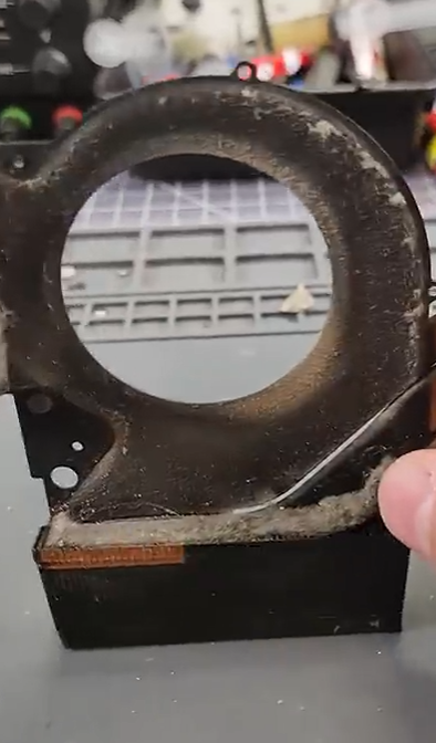

Ja Gaming Laptops laufen oft wärmer und dadurch KANN die Langlebigkeit darunter leiden.
Das ist aber KEIN AMD Problem sondern meist Designtechnisch in einem Laptop nicht anders möglich.
Wichtig ist für dich:
Der Laptop wird viele wechselnde umgebungen haben und dadurch auch oft staub und schmutz ansaugen.
Ich würde spätestens alle 4 wochen die Lüfter mal ausblasen, damit sich kein Staubflies aufbauen kann,
denn DAS ist es was die meisten Laptops killt:
dadurch laufen die Lüfter lauter, fördern aber keine Luft und die elektronik wird zu heiß was Folgefehler und -schäden auf den Plan ruft.
Und schau dass der Laptop NIEMALS Eingeschaltet in der Tasche verbleibt. Das ist als würdest du ihm ein Kissen auf den Mund drücken ^^
Mach ich, danke für den Tipp. Muss ich aber fürs Auskünften nicht das Ding aufschrauben? Weil ich dann ja, glaube ich, keine Garantie mehr habe. Ich dachte, man kann sonst die Lüfter kaputt machen, wenn man sie nicht festhält
Ich halte die Lüfter immer mit einem Kabelbinder fest. (niemals was metallisches nutzen!)
einfach gewaltfrei in die Rotorblätter stecken, das blockiert sie und sie drehen nicht.
Ist beim Lenovo recht easy, beim Asus ROG Zephyrus G16 müsstest du vorher schauen ob das auch klappt. Die lüftungsschlitze sehen dafür aber adäquat genug aus.
Aufschrauben musst du erst, wenn die Verschmutzung schon zu groß ist, daher mein Tipp: von Anfang an regelmäßig ausblasen, dann ist das niemals notwendig :)
und zum kaputt gehen: nein den Lüftern selbst macht das nichts, aber wenn sich ein Motor ohne Stromzufuhr dreht, wird er zum Generator. Die somit induzierte Spannung KANN die Reglerkreise des Mainboards zerstören (muss aber nicht) und da wir die Lüfter ja vorher Blockieren und sie sich nicht drehen können passiert überhaupt nichts ;)
Durch das Öffnen erlischt die Garantie nicht. Solange du beim Reinigen nichts kaputt machst ist alles in Butter.
Bei mir sinds 9 Torx-Schrauben, eine davon unter einem lockeren Gummipinöppel der durch Magie hält.
Die Lüfter selbst gehen nicht kaputt beim Ausblasen. Da der Motor dann aber als Generator agiert kann es theoretisch passieren dass verbundene elektrische Komponenten beschädigt werden. Daher ist festhalten eine gute Idee.
Reaktionen: Alex3 und skyhigh24
