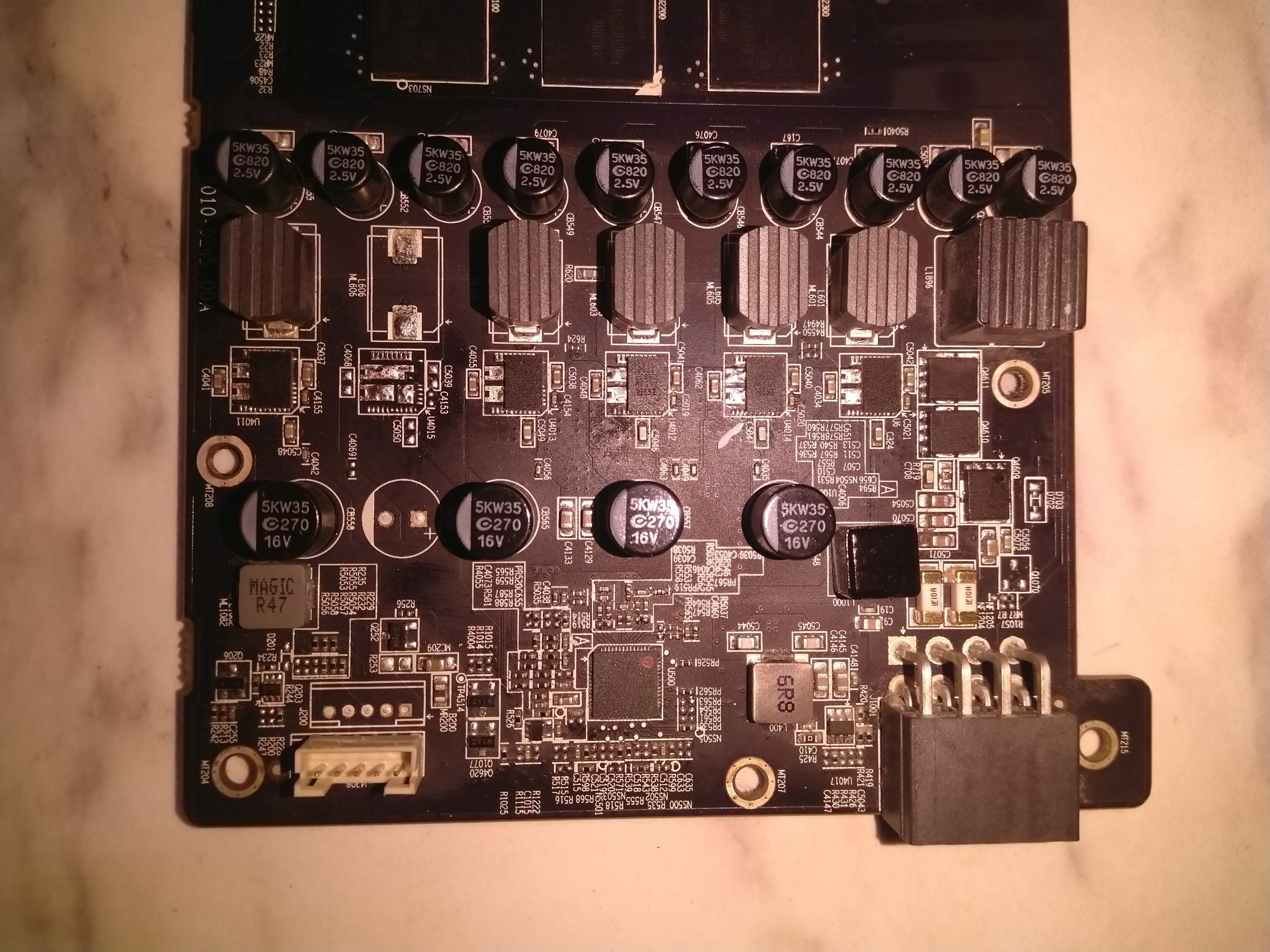

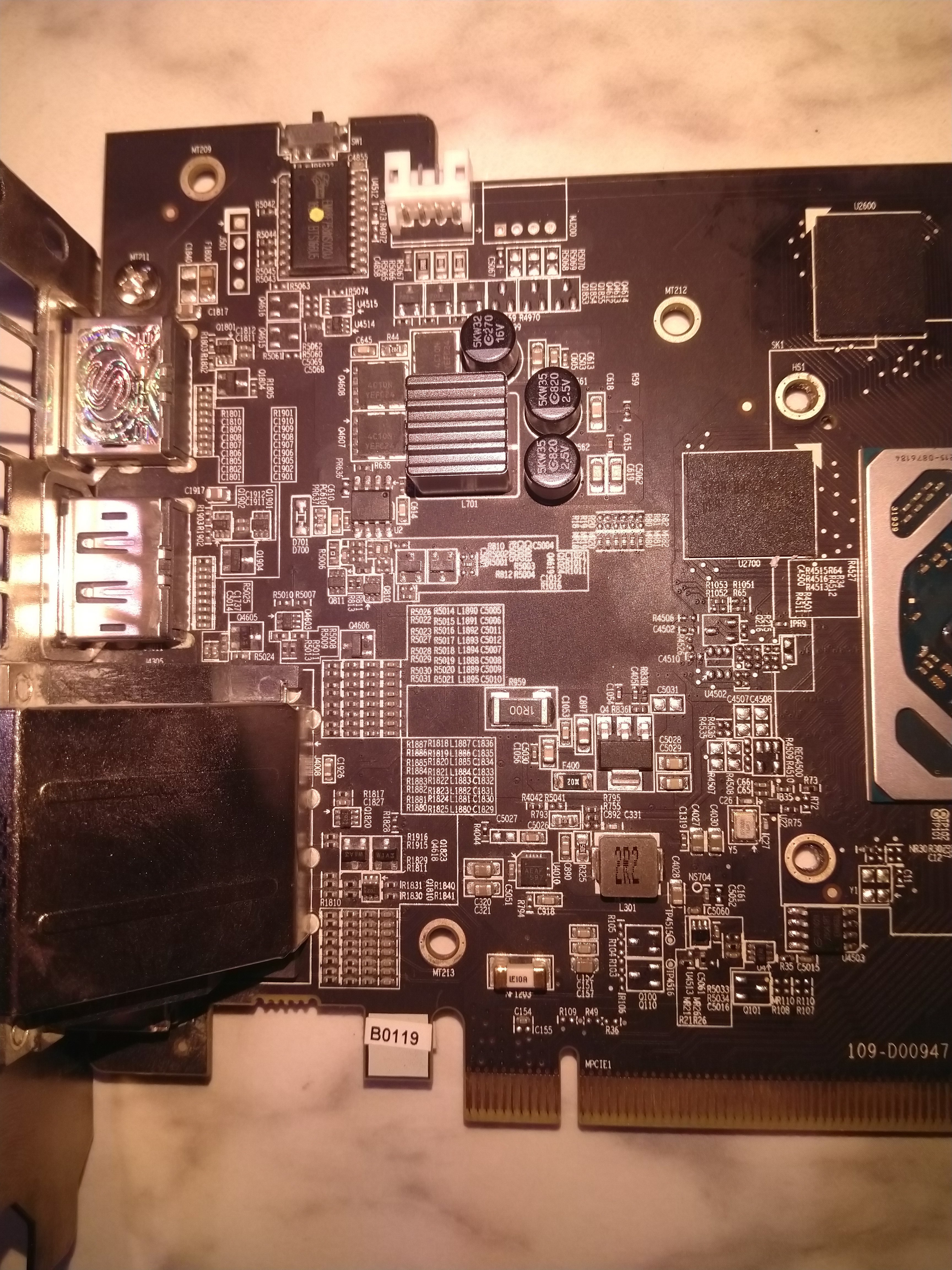

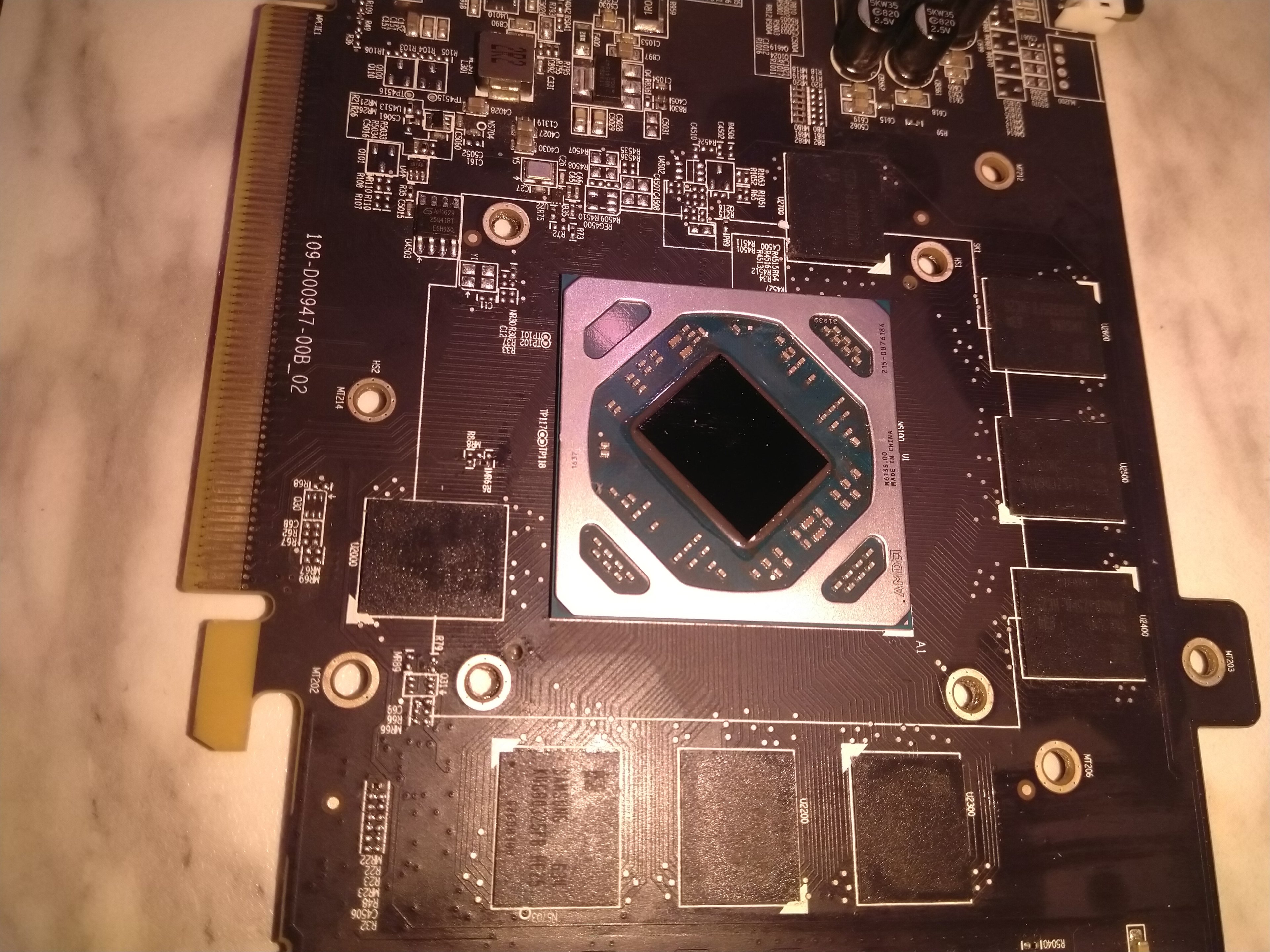

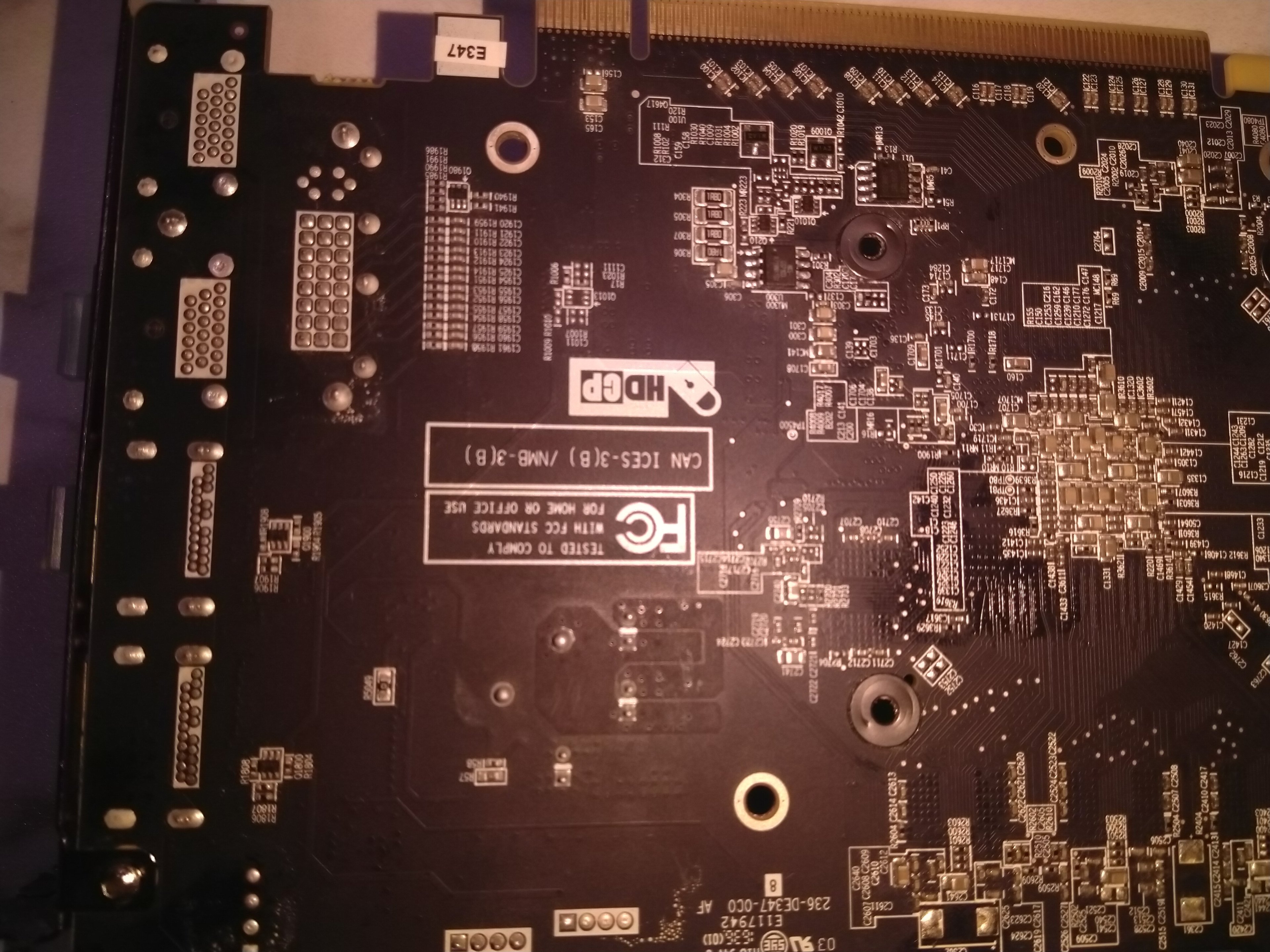

  • RX480 zerlegt, auf sichtbare Schäden geprüft, nichts feststellen können , Bilder anbei

@ghecko
ja, schon probiert
@Nickel

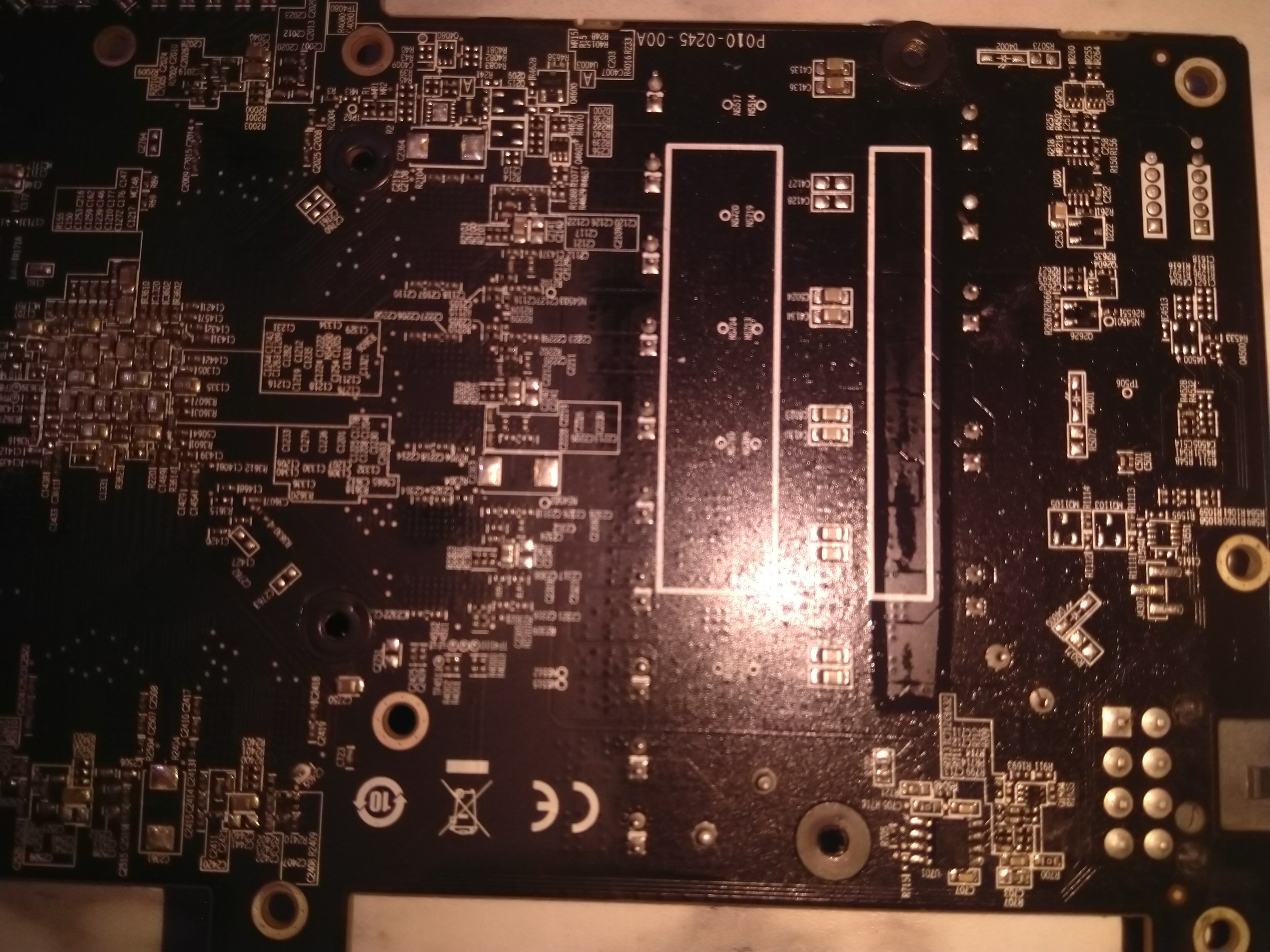

da sind mehrere Bauteile unbestückt, alle Lötstellen OK, sollte eigentlich ab Werk passen, sind auch keine Bauteile jemals rumgeflogen
Nickel schrieb:
Das ist normal an dieser Stelle, da fehlt nichts?
Doch da fehlt sogar einiges. Das ist ein PCB von der Karte.
OK sorry da gabs wohl verschieden Revisionen. Die Phase ist wohl nicht zwingend notwendig.
Falls sonst nichts funktioniert könntest du die Graka mal backen. Das PCB bei 110°C für ne halbe Stunde ins Backrohr legen.

Das mit den fehlenden Bauteilen sieht doch sehr ungewöhnlich aus. Entweder es ist gelötet und bestückt oder unbestückt aber dann braucht man auch kein Lot drauftun. Du hast Lot aber keine Teile, das ist ziemlich strange.
Nein, das ist normal. Oft gibt es ein PCB für mehrere Serien und es wird nach bedarf bestückt oder man merkt in der Testphase, dass man auch mit weniger auskommt und es sich nicht lohnt das PCB durch einen Redesign zu schieben. Man lässt einfach die Bauteile weg. Und beim Reflow bleibt überall da Lot übrig, wo kein Lötstopplack ist.
Reaktionen: kieleich
Danke, wieder was gelernt. Brauch ich also meine Sapphire Nitro nicht aufmachen... 🧐

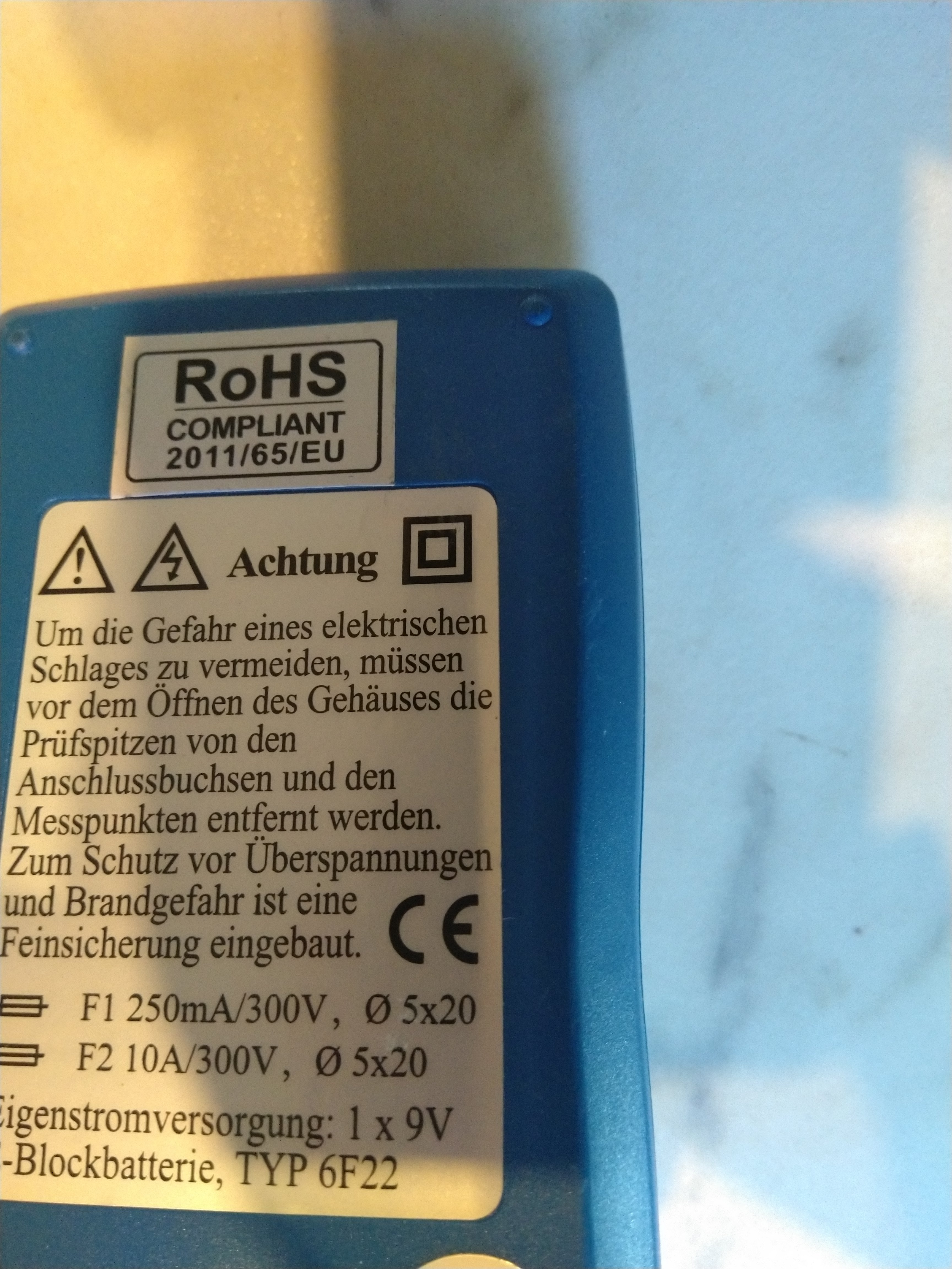

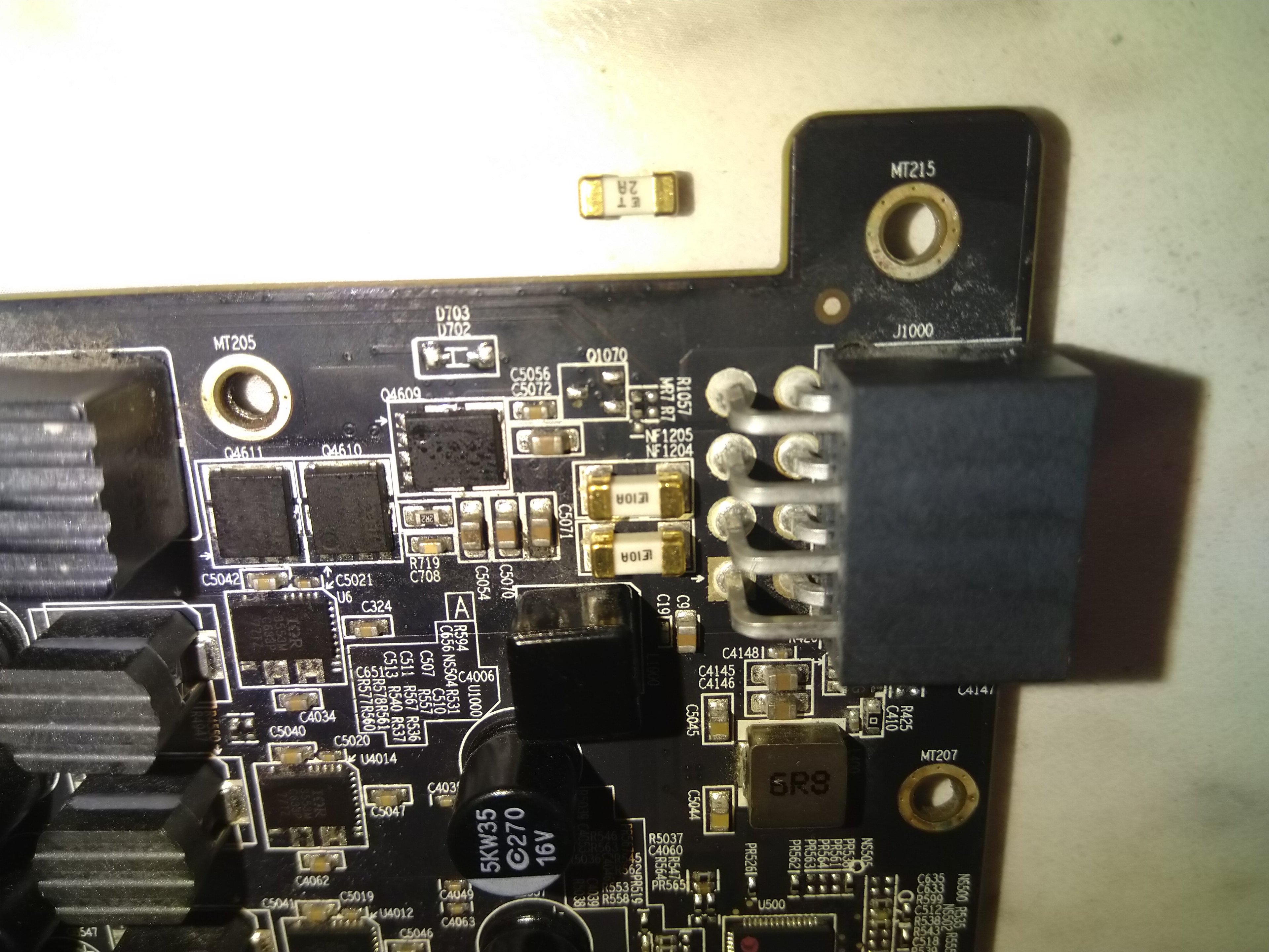

Messe mal den durchgang von den Sicherungen NF1204 und NF1205 (Stecker hinten).

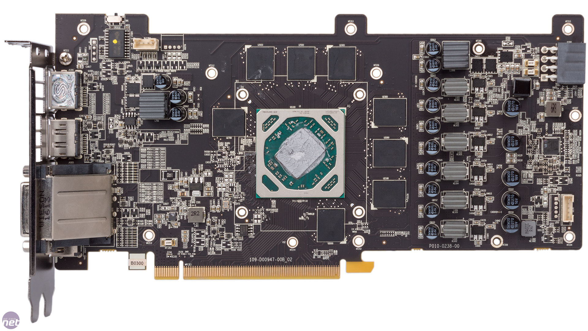

An U2700 (RAM) fehlt ne Ecke!?

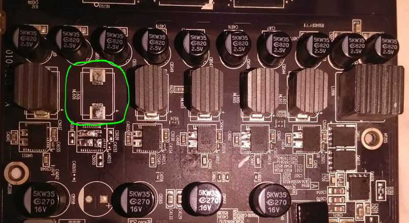

@Apocalypse194​
Kannst du mal diese markierte Stelle mit einer Lupe prüfen?
Da sieht es aus als wenn dort was fehlt.
@Müritzer
war nur Staub, Wiederstand hat auch Durchgang
@gottpersönlich

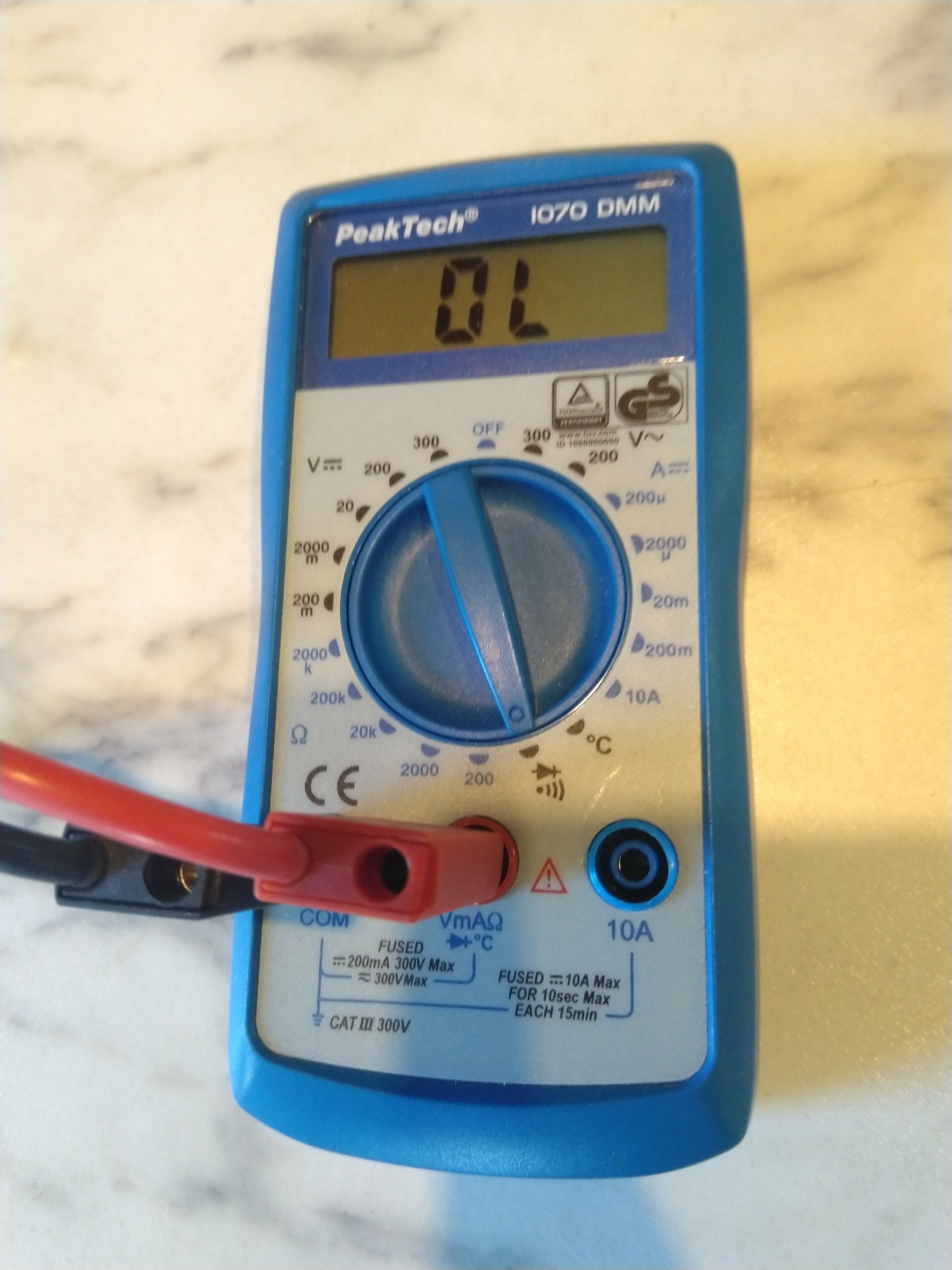

NF1204 und NF1205 haben keinen Durchgang (denke dass sind 10A Sicherungen?).
ein Arbeitskollege hatte 2,5A Sicherungen (s. Bild) rumliegen, diese hatten Durchgang, daher denke ich dass das Multimeter funktionert.
Das Multimeter hat auch nen 2ten blauen Ausgang (10A?).
Muss ich da den blauen nutzen?
Leider bin ich da elektrotechnisch überfragt.
Wie heißt dieser Wiederstandstyp? SMD Sicherung? Gibt es da Qualitätsunterschiede?
Würde dann gleich was bestellen.

Multimeter ist richtig angeschlossen um den Durchgang zu messen 👍

Erstens, backen sollte man nicht machen, Grundsätzlich nicht!
und zweitens können 110 Grad nix bringen.
So wenn deine Sicherungen durch sind, dann bringt backen doppelt nix.
So Miss mal Hinter beiden Sicherungen gegen Masse
Und sonst einfach mal vor den Spulen.
Hört sich ganz einfach nach Mosfet oder Kerko oder halt irgendwas in der Richtung an.
Widerstand sollte also gegen 0 Sein hinter den Sicherungen
