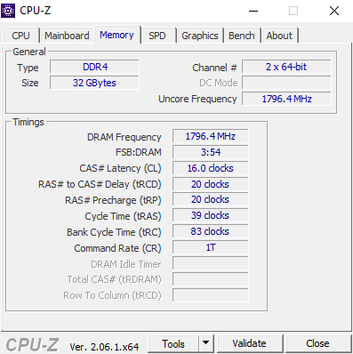

Hierzu noch etwas: schau mal bitte in CPUZ, auf welchem Takt der Infinity Fabric des Prozessors läuft - mach uns ggf. einfach mal nen Screenshot vom Reiter "Memory".
Danke ! Ich hab den Zweitmonitor sogar erst seit kurzem und vorher war das Problem schon da.

Hier schonmal der Screenshot !
