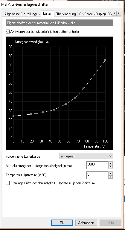

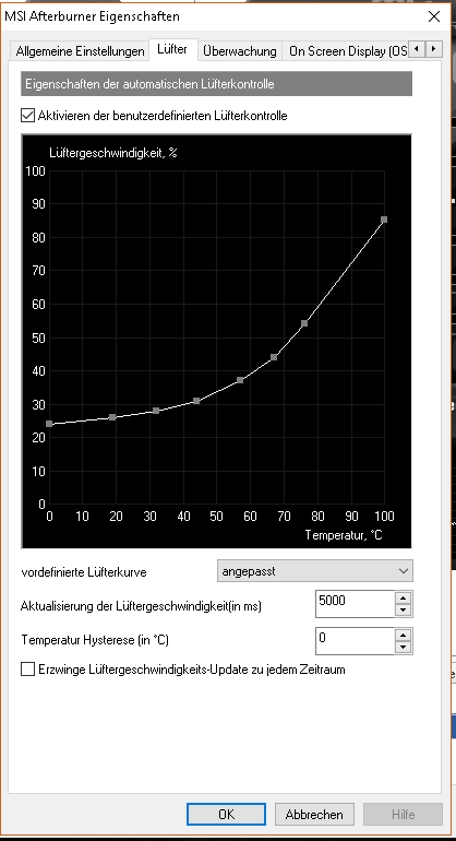

heute ist meine Grafikkarte angekommen habe sie ohne Probleme eingebaut, habe die AMD Treiber installiert und MSI Afterburner die Lüfterkurve eingestellt, im IDLE ist die Karte absolut nicht zu hören wenn ich dann aber PUBG starte, denke ich das eine Turbine an geht (MSI Afterburner zeigt 80C°~ an.. sie springt von 80C° auf etwa normale 50C° ganz schnell hinter einander.. asd.PNG
Vll ist es ja der Sensor? Wenn ich während dem zocken meine Hand auf die Backplate lege ist sie normal warm so wie bei meinem freund.. aber MSI Afterburner zeigt eine Ultra Hohe Temperatur an. AMD Treiber wurde installiert.
MFG

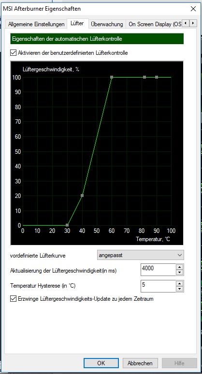

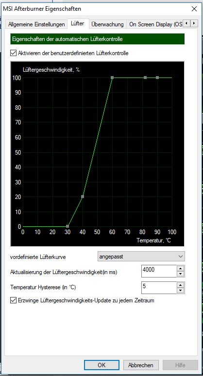

80°C sind normal bei AMD. In der Hysterese hast du nichts eingestellt - deshalb "pendelt" der Lüfter immer zu schnell zwischen zwei Regelbereichen. Und das update der Lüftergeschwindigkeit erzwingst du bitte. Dann sollte sich das legen. Wenn dir die Sapphire dann immer noch zu laut ist hilft nur Umbau, Morpheus o.ä. .AB settings.jpg
