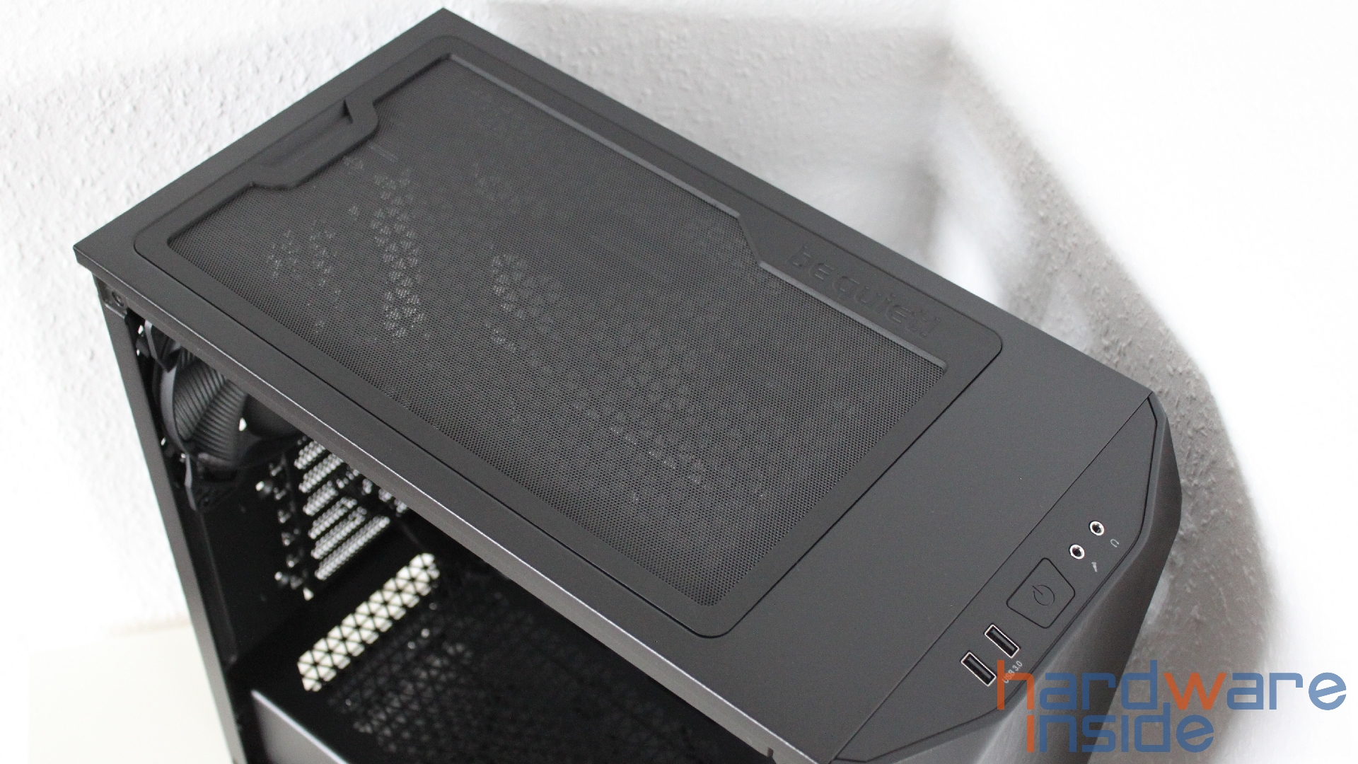

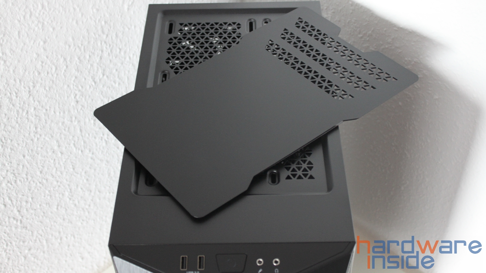

Ist der Deckel oben abgenommen, und mindestens ein absaugender Gehäuselüfter oben hinten montiert ?
Eine 335-Watt-GPU braucht ein gut durchlüftetes Gehäuse, Schalldämmung ist da eher kontraproduktiv.
Oben ist die Dämmung drauf. In der Front sind 2x140mm Silent Wings, die ansaugen, im Heck 1x140mm und oben 2x120mm die raus fördern.
Müsste ich morgen testen, liege mehr oder weniger schon im Bett 😁
Aber ich habe das Gehäuse ja nicht erst seit gestern und in diese Richtung auch nie Probleme gehabt. Habe mich aber auch falsch ausgedrückt, oben ist gar keine Dämmung. Es liegt dieser Mesh-Einsatz oben drauf und nicht der "Deckel" den womöglich du meinst. Daher glaube ich nicht, dass ich durch dessen Entfernung die GPU entsprechend leise bekomme.

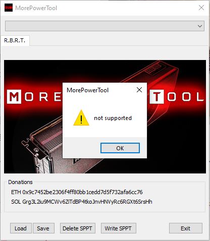

Habe das MPT nun runtergeladen, jedoch kann ich im Reiter oben, meine GPU nicht auswählen. Das entsprechende Feld ist einfach leer. Wisst ihr woran das liegt?
Du musst über "Load" das Bios File der Karte in MPT laden, welches du vorher mit GPU-Z als *.bin Datei exportiert hast. Aber keine Angst, am Bios wird nichts verändert.
In GPU-Z ist neben der UEFI Checkbox so ein kleienr Pfeil, da kann man das Bios Image speichern.
Das habe ich schon gemacht, kommt aber die Meldung, dass es nicht supported wird.
