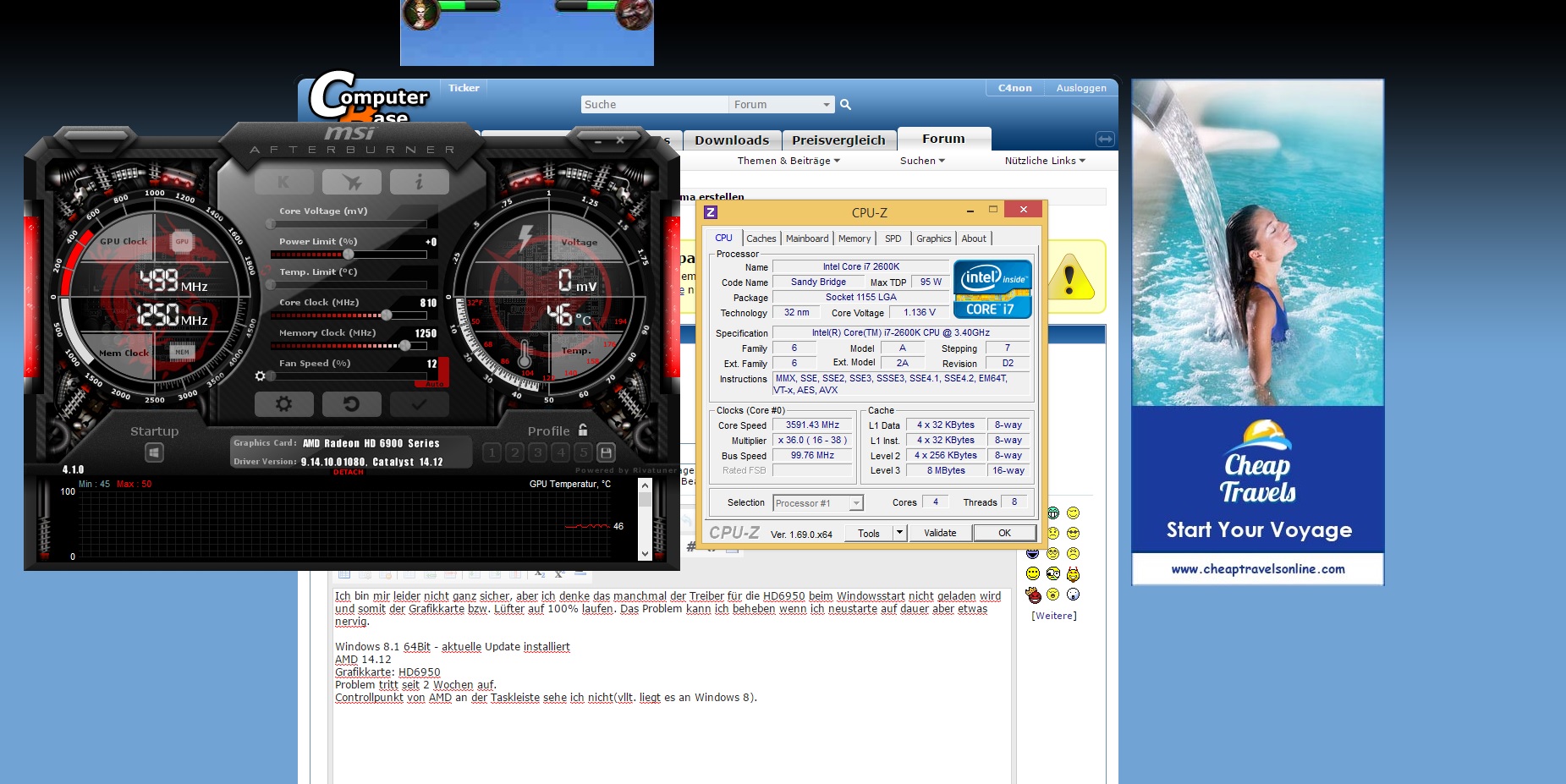

Ich bin mir leider nicht ganz sicher, aber ich denke das manchmal der Treiber für die HD6950 beim Windowsstart nicht geladen wird und somit der Grafikkarte bzw. Lüfter auf 100% laufen. Das Problem kann ich beheben wenn ich neustarte auf dauer aber etwas nervig.
Windows 8.1 64Bit - aktuelle Update installiert
AMD 14.12
Grafikkarte: HD6950
Problem tritt seit 2 Wochen auf.
Controllpunkt von AMD an der Taskleiste sehe ich nicht(vllt. liegt es an Windows 8).

Die Grafikkarte habe ich seit längerem(2Jahre müsste das schon sein). Problem tritt seit kurzem auf. MSI Afterburner ist die 4.1.0. Ehrlich gesagt habe ich das Programm nur zum testen installiert aber bisher doch nicht großartig verwendet:) Wenn es daran liegt hau ich es wieder raus.
