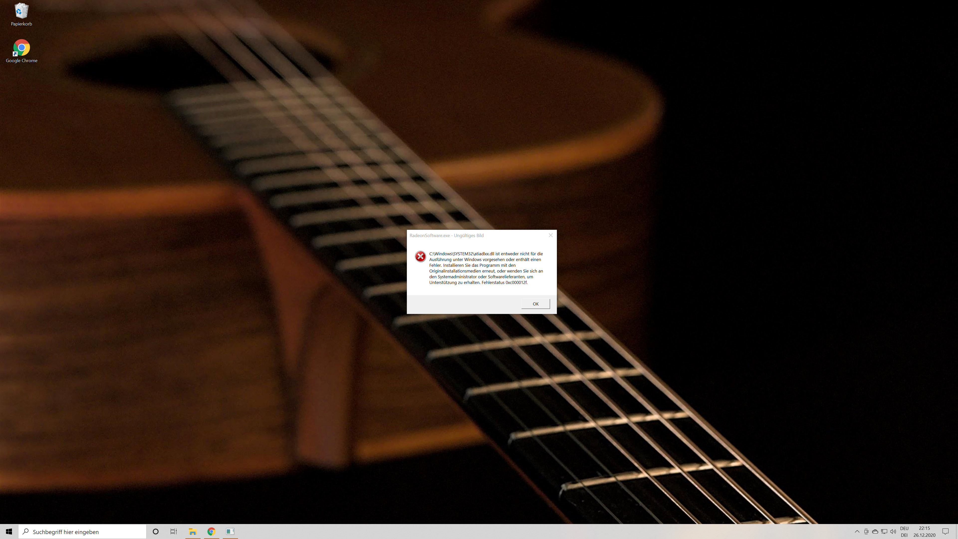

Ich benötige dringend Hilfe und bin am verzweifeln.
Ich habe einen komplett neuen Rechner zusammengebaut. Windows ganz frisch drauf (schon zweimal komplett neu installiert).
Komponenten siehe hier: https://geizhals.de/?cat=WL-1837618
Ich möchte die AMD-Treiber Software installieren, welche ich mir hier https://www.amd.com/en/support runtergeladen habe (sowohl schon manuell versucht als auch mit der automatischen Erkennung).
Grundsätzlich wird die AMD Software installiert.
Die Screens sehen aus wie hier: https://www.amd.com/en/support/kb/faq/gpu-131
Dann werkelt der Rechner rum, schaltet sich kurz aus, startet neu. Und dann erfolgt die Fehlermeldung im Anhang. Diese kommt auch, wenn ich versuche, die AMD Radeon Software zu starten oder den Treiber neu zu installieren.
Google hilft nicht.

Gefühlt kann ich doch kaum der einzige sein, da ich ja komplett alles frisch installiere?!
Es wäre super, wenn jemand eine Idee hat :-(

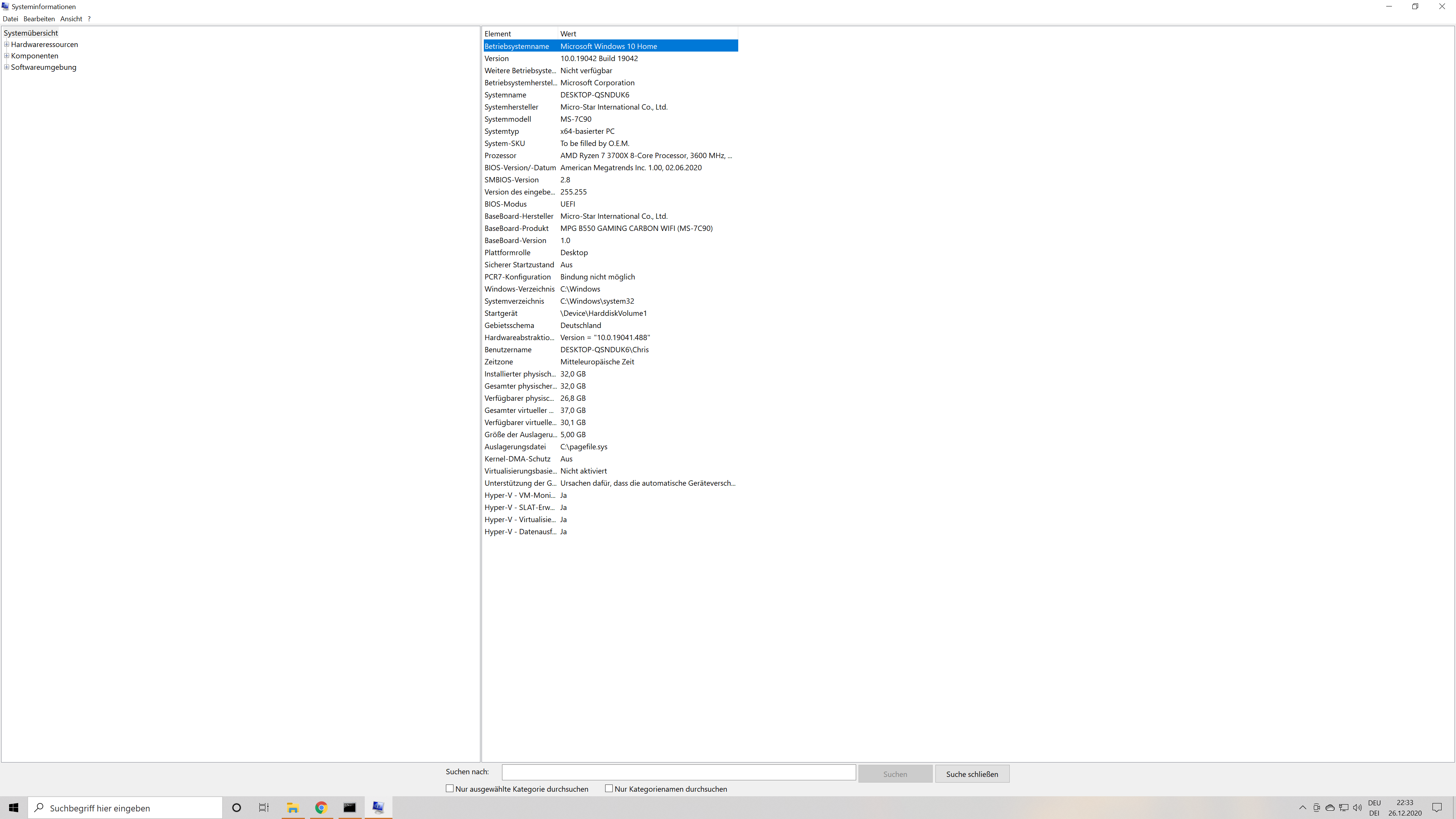

Blöde frage aber der Treiber ist für win10 64Bit ?
( Und das os ist auch 64 Bit )
Die WinVersion scheint ok zu sein
sonst einfach "winver" eingeben siehst es noch etwas genauer

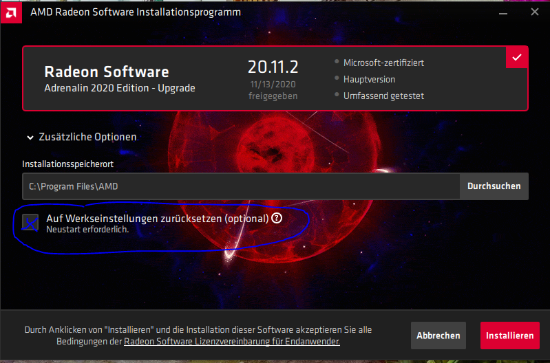

Und setze bei der Installation des Treibers das Häkchen "Auf Werkseinstellung zurücksetzen"

Es gibt wohl keine 32Bit Version der Treiber und dein Windows 10 ist hoffentlich die 64Bit Version.
Siehe oben. Es ist die 64Bit-Version (habs auch in der Systemsteuerung gecheckt). Nach Treiberinstallation startet er neu - aber keinerlei Software wurde installiert. Nichts im Startmenü vorhanden.

Du hast das Häkchen gesetzt #11 ?
Die letzten Treiber haben einen Bug, dass es nach der Deinstallation ("Auf Werkseinstellung zurücksetzen")
nicht automatisch nach einem Neustart weitergeht. Hier musst du dann nochmals die Treiber Installation starten
aber dann nicht mehr "Auf Werkseinstellung zurücksetzen" auswählen.

Okay. Korrekt. Es geht dann nicht mehr weiter. Ich versuche jetzt neu zu starten ohne Werkseinstellung.
