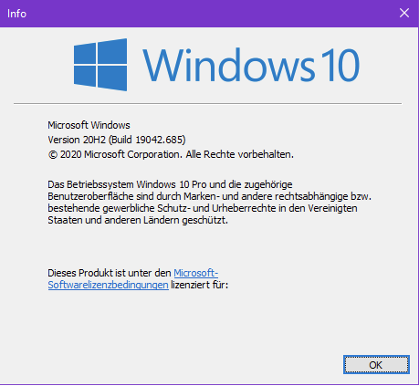

Windows Version 19042.685 / 19041.685 ist derzeit aktuell.
Du hast die Windows Version 19041.488. Vielleicht hilft auch das Updaten!

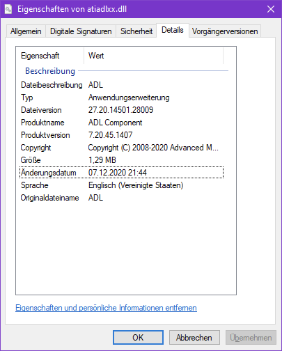

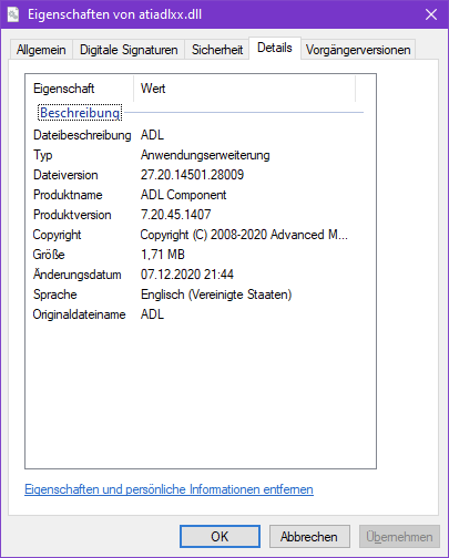

Hier mal die Datei atiadlxx.dll der Adrenalin 2020 Edition 20.12.1 Optional (WHQL)
  • 64-bit Version: C:\Windows\System32\
  • 32-bit Version: c:\Windows\SysWOW64\
Die Versionsnummern stimmen:
Version 10.0.19042 Build 19042
Hardwareabstraktionsebene Version = "10.0.19041.488"
Ich habe alle verfügbaren Updates durchgeführt.

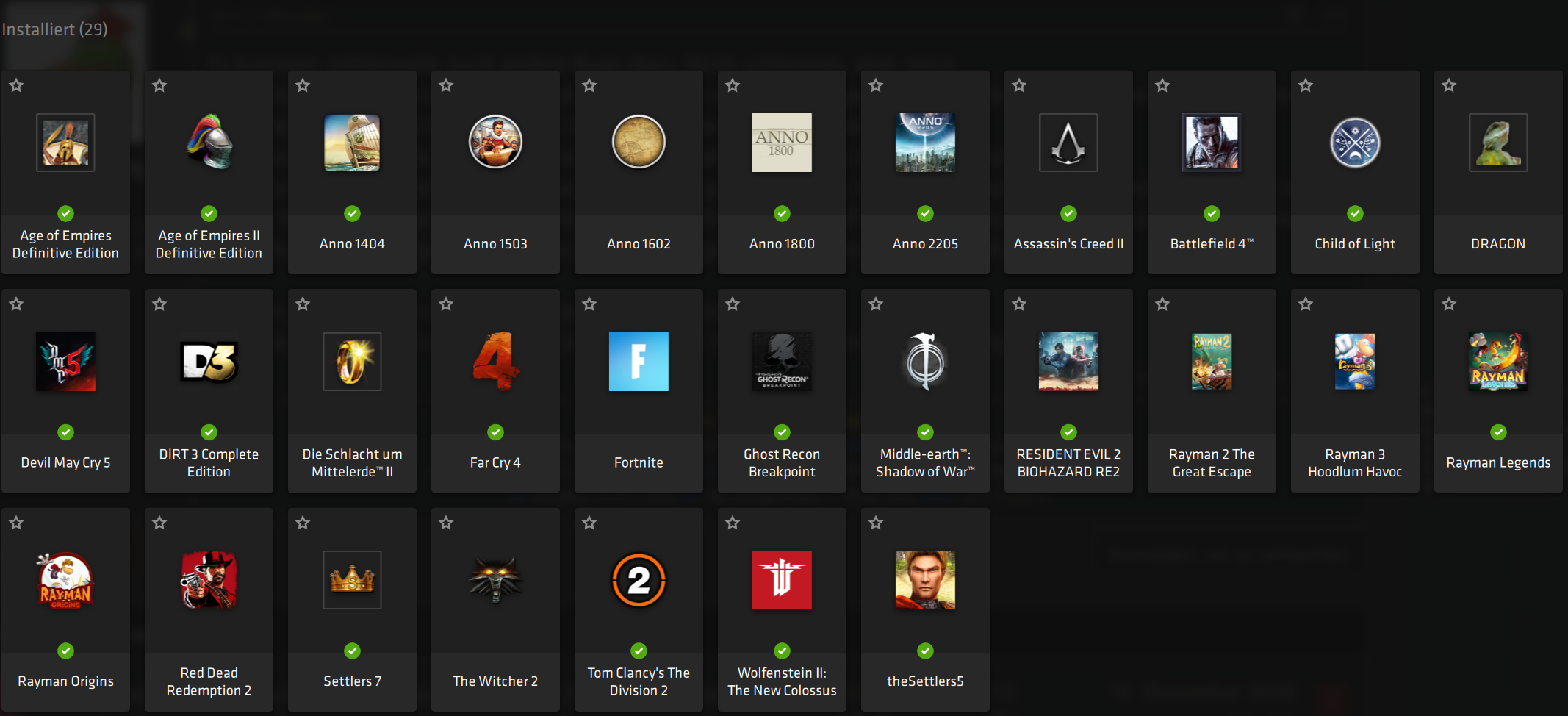

Der Adrenalin 20.12.1 ist anscheinend nicht mehr in der Lage die gespielten Spiele in sein Verzeichnis aufzunehmen. Jedenfalls fällt das mir bei allen GOG Spielen auf, die nicht rein kommen ...
Seltsamerweise nur die GOG Spiele bei mir. Alle anderen kommen nach wie vor rein.
Ich habe bereits mindestens 4 Stunden Cyperpunk gespielt (GOG). Als letztes Spiel kommt bei mir ANNO1800, dass ich vor Wochen mal gespielt hatte. Aber erst nach Rücksetzung auf Werkseinstellungen. Vorher war noch ein anderes, noch länger zurückliegendes Spiel als letztes Spiel geführt. Anno ist nicht bei GOG.
Obwohl der Adrenalin 20.12.1 für Cyperpunk optimiert wurde.
Verrückt: Witcher 2 ist drin (kein GOG) und Witcher 3 (GOG) nicht in der Auflistung.
