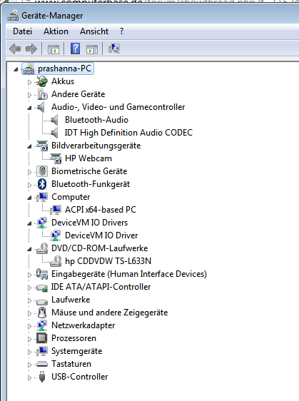

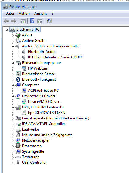

Danke für deine Antwort. Ich habe auf meinem Laptop kein CCC drauf, daher lohnt sich die Aktualsierung nicht. Auch im Geräte-Manager sind die Grafikkarten nicht ersichtlich. Ich habe die Informationen über mein Graka über SisaSoftware Sandra.
Siehe Anhang

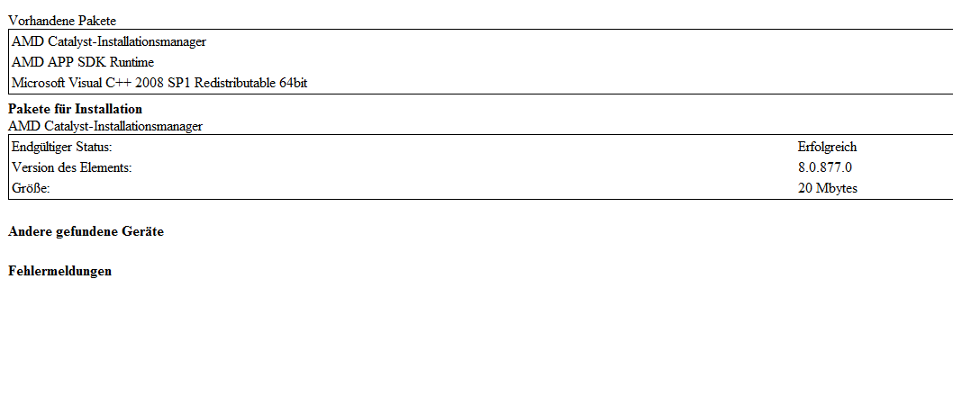

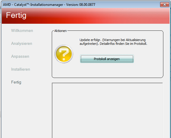

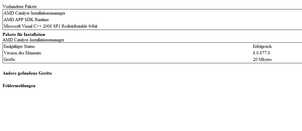

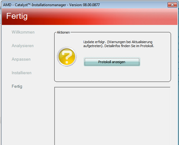

Ich habe so gemacht wie du beschrieben hast. Ich bekomme folgende Fehlermeldung.
Siehe Bilder:

Wenn er beim Installationsmanager auf "fertigstellen" springt, zeigt das Fenster dann eine Fehlermeldung oder eine Meldung, daß er keine AMD- Grafik gefunden hat?

Kanst du im Gerätemanager nach aktueller Hardware suchen lassen?

Edit: Den Punkt "Anpassen" hast Du jetzt erreicht? (Was hast Du alles gewählt?)
Hast Du mal die Fehlermeldung gegoogled?
Wenn man jetzt wüsste, welche "Warnungen" er meint.

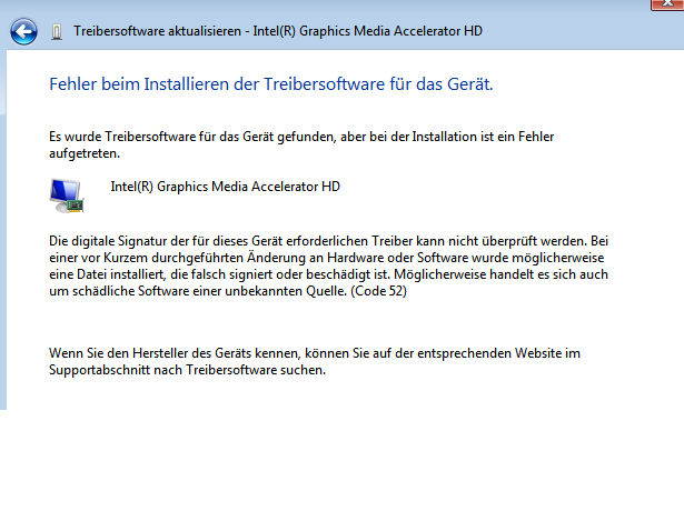

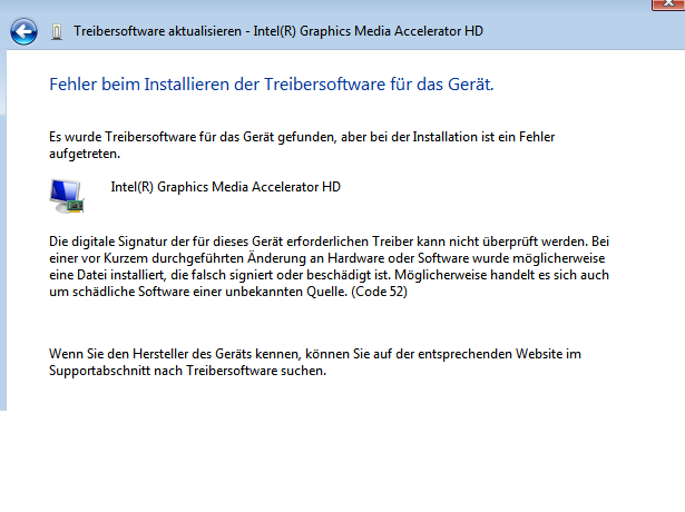

Wenn ich die Standard VGA-Treiber installieren will, bekomme ich folgende Meldung

Hat der verbaute Prozessor auch noch eine Grafikeinheit (Intel Graphics Media Accelerator)?
Hast Du im BIOS für die AMD- Grafik auch alles benötigte eingestellt (aktiviert, deaktiviert)?
Lese gerade, daß Dein Prozessor eine Grafikeinheit hat: http://www.notebookinfo.de/prozesso...en/intel-core-i5/intel-core-i5-520m/#showmore
Dann würde ich die als erstes mal deaktivieren!;)

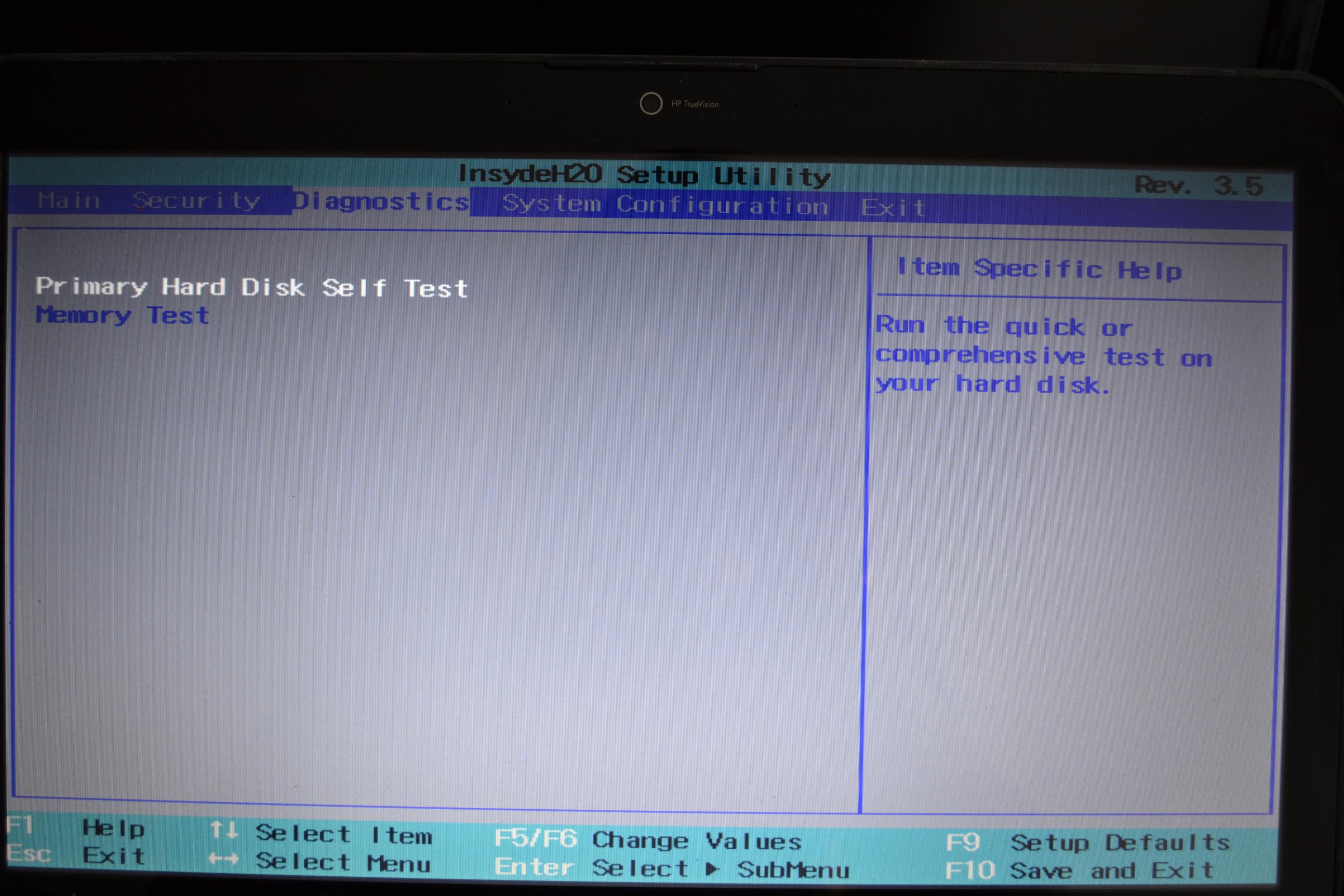

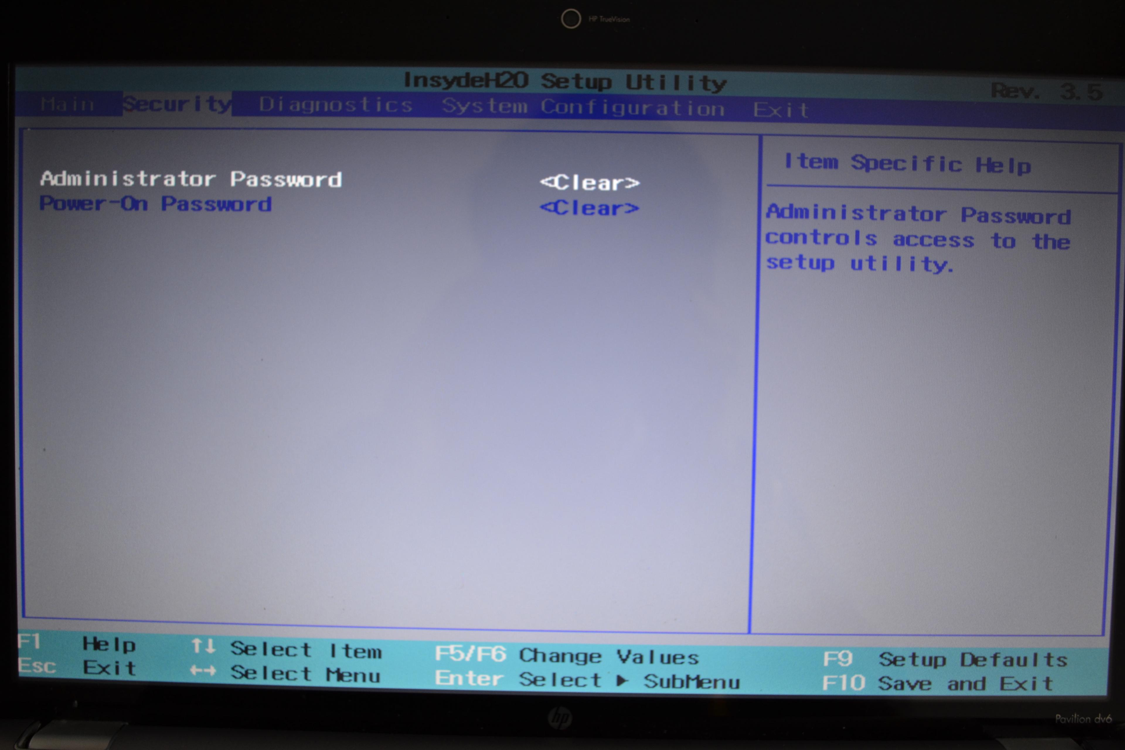

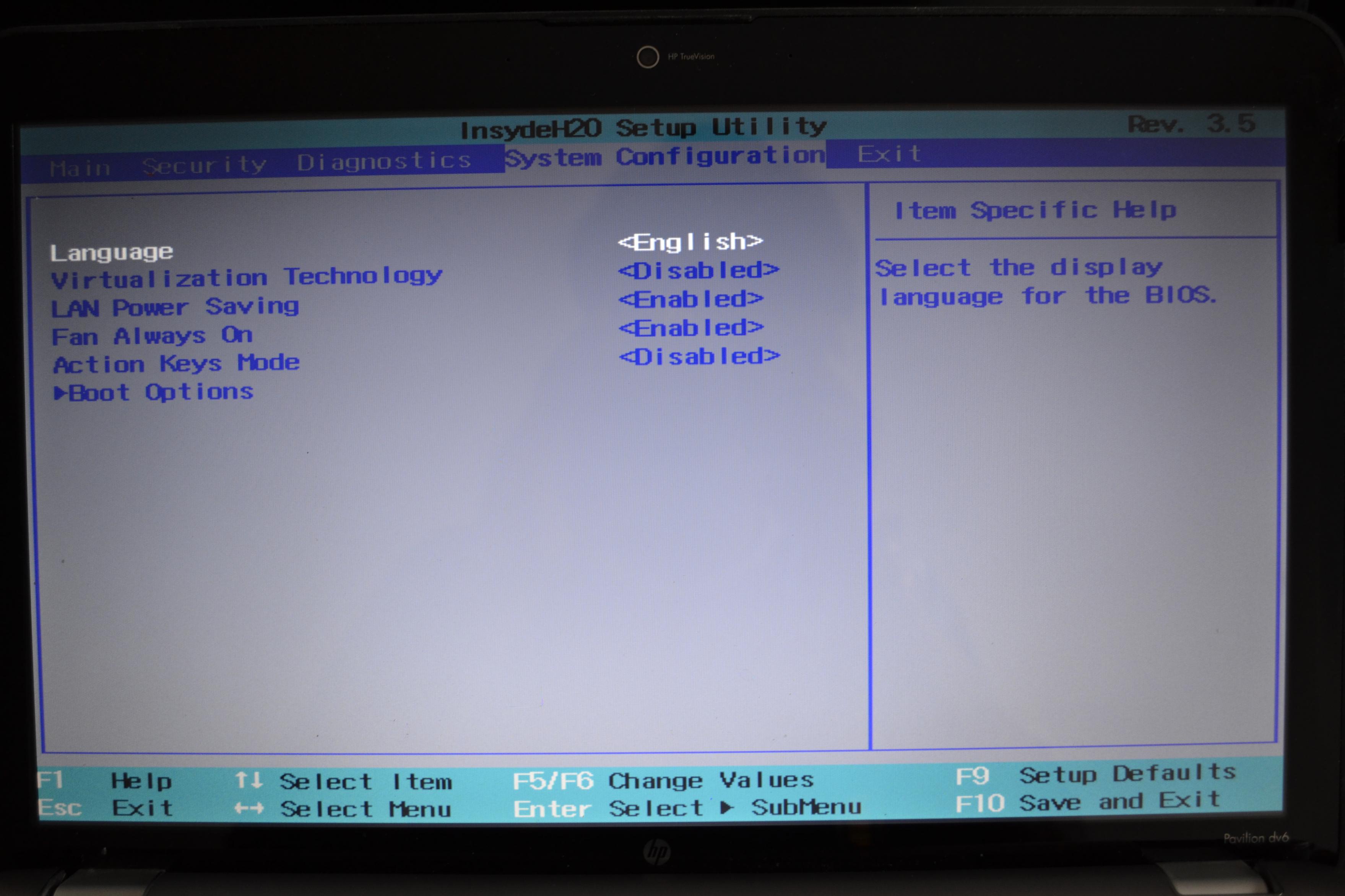

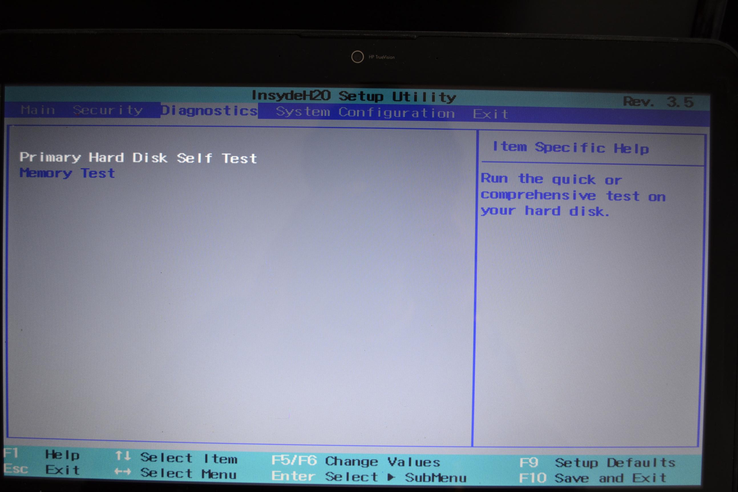

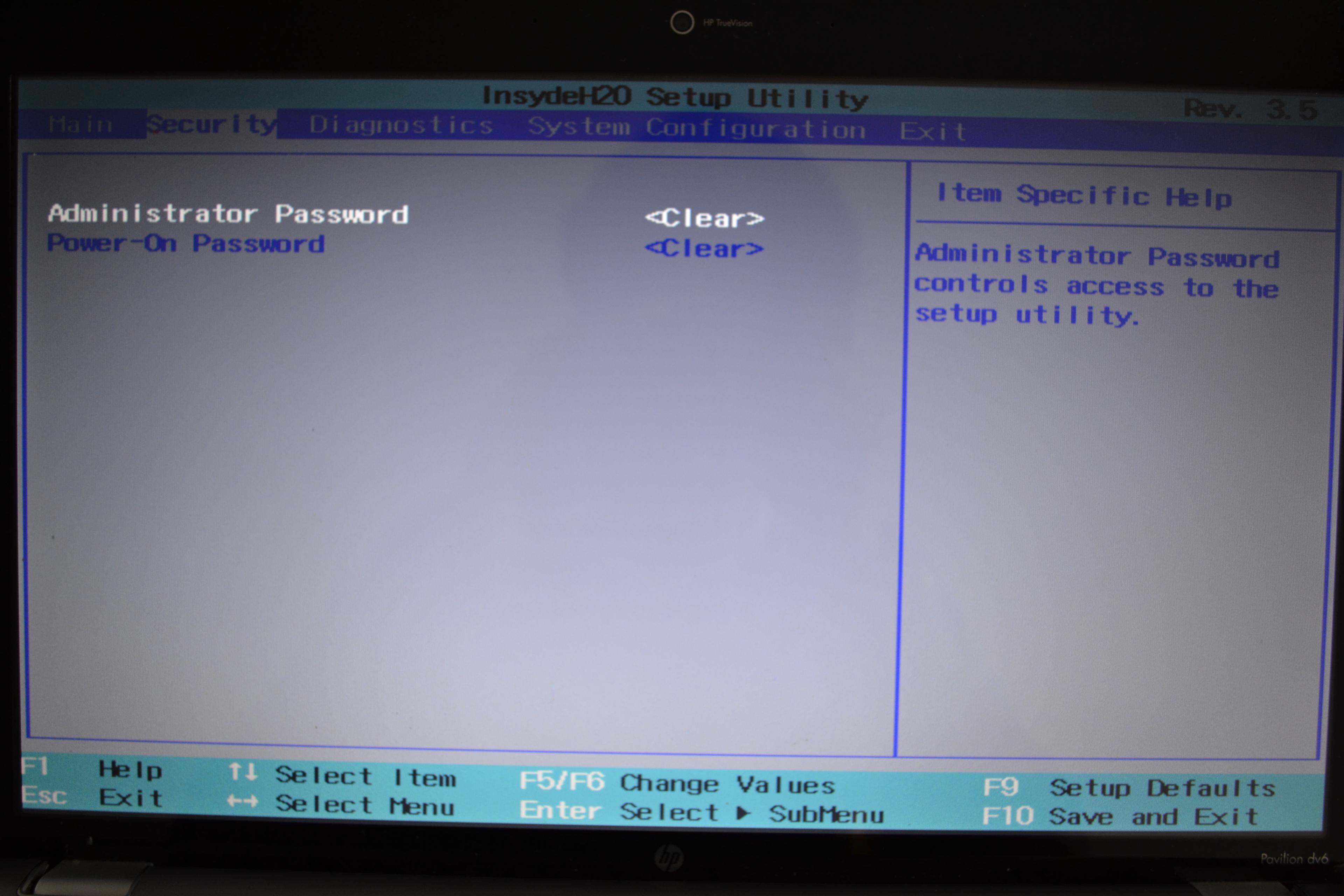

Danke für dein Hilfe :-). Ich habe da schon einige Handbücher angeschaut, leider haben die mich nicht weitergebracht :-(. Ich kann auch keine Standardgrafiktreiber vom HP installieren, da auf meinem NB ein anderes onboard Graka installiert ist :-(. Im BIOS habe ich nach dem AMD-Grafik gesucht (link) leider habe es nicht gefunden. Auf meinem NB ist gar kein Treiber für Graka installiert. Ich weiss nicht wie jetzt vorgehen soll.

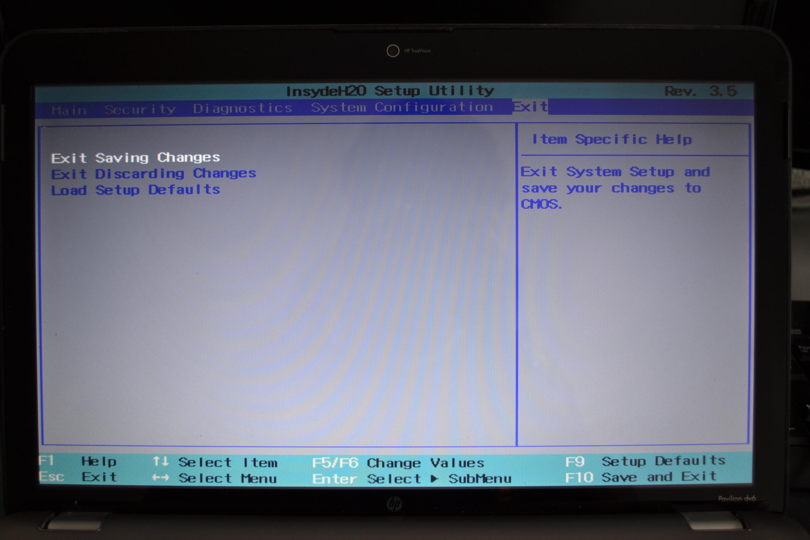

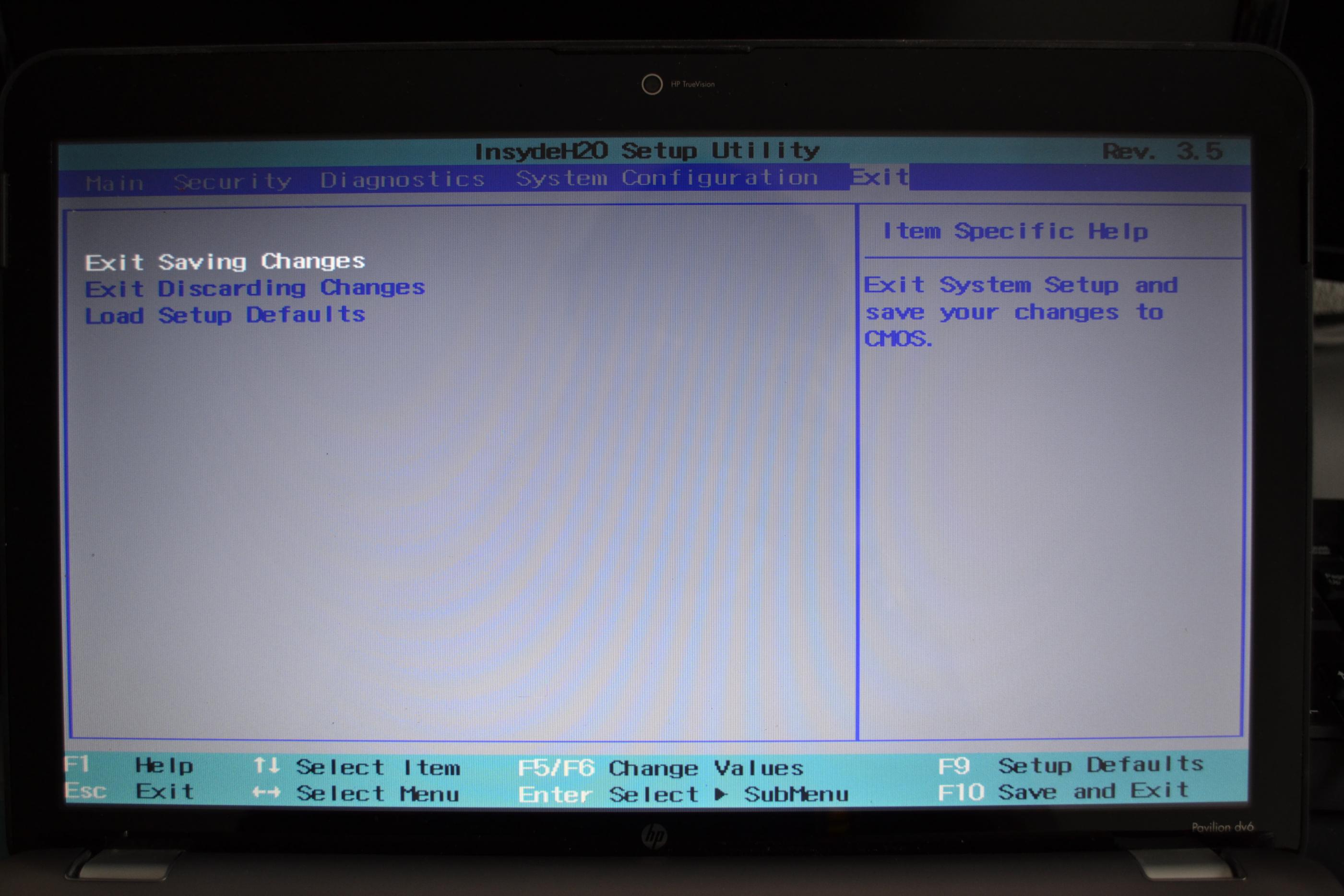

Leider nicht. Wenn ich F10 drücke, kommen nur folgende Menüs. Sonst nix...
Das BIOS heisst: InsydeH20 Setup Utility
Ich müsste glaub ein BIOS Modding vornehmen, um ein Advanced zu kriegen
Auch mit schnellem anschließenden "A"- Drücken, vielleicht auch mehrmals?! Schade!

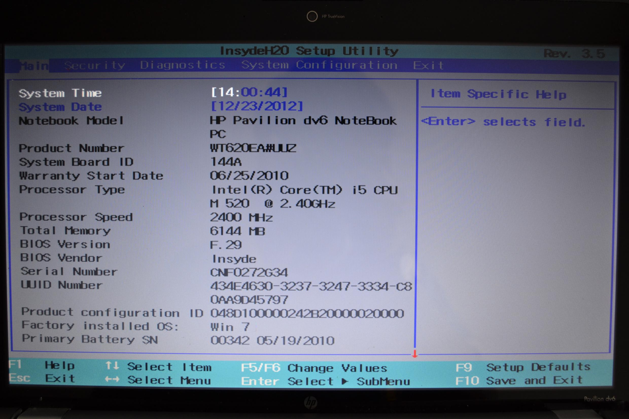

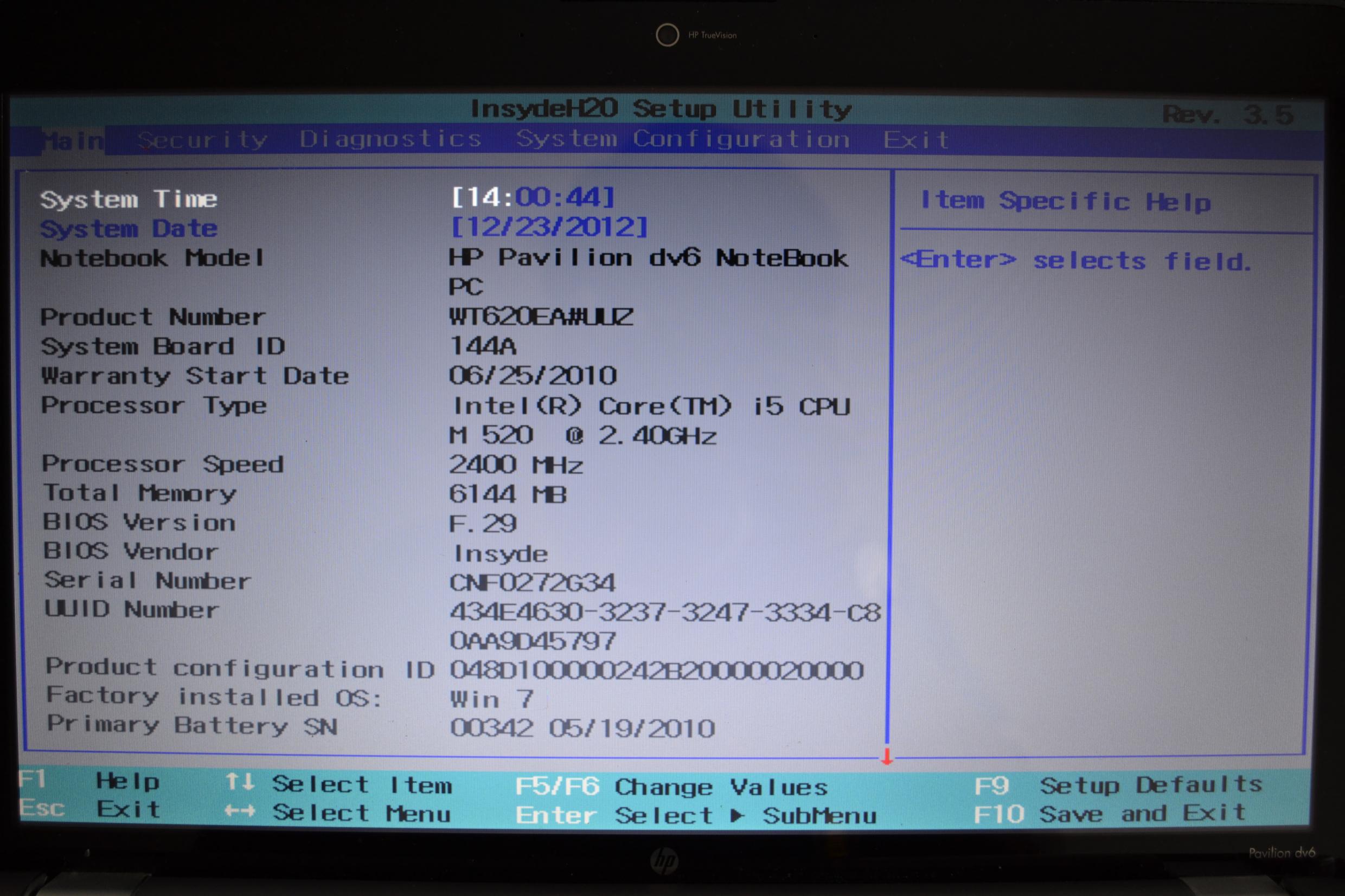

Mein BIOS-Version ist F.29
Hi Schrauber

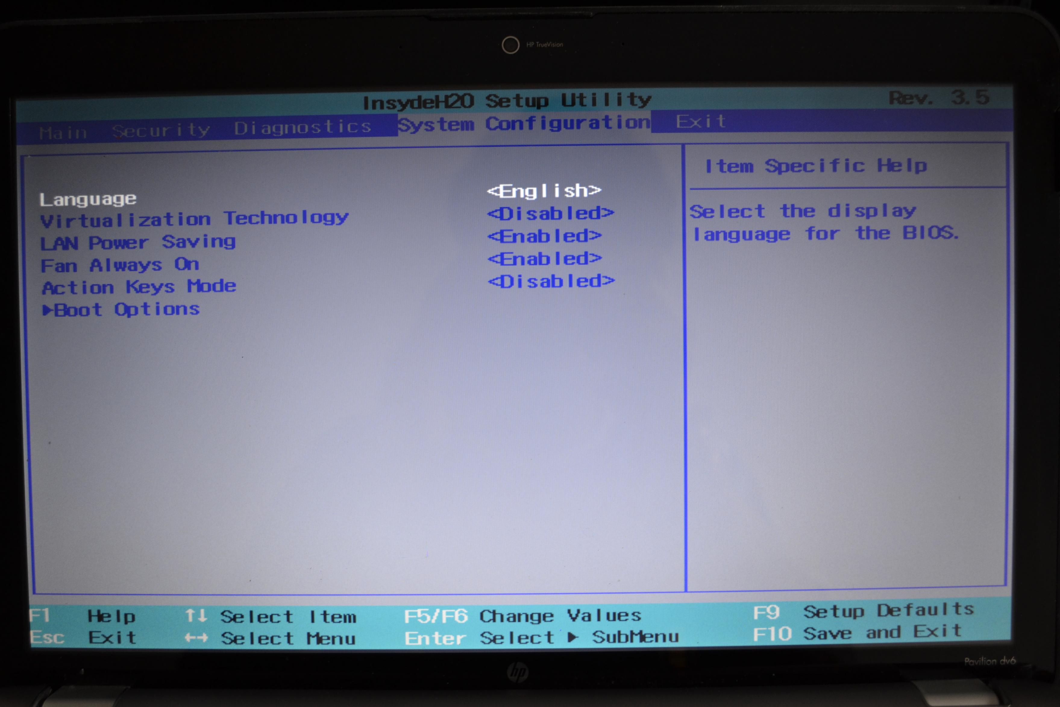

Ich konnte mit einem od BIOS das Advanced Menü aktiveren :-). Und jetzt, wie schalte ich den Graka aus?
